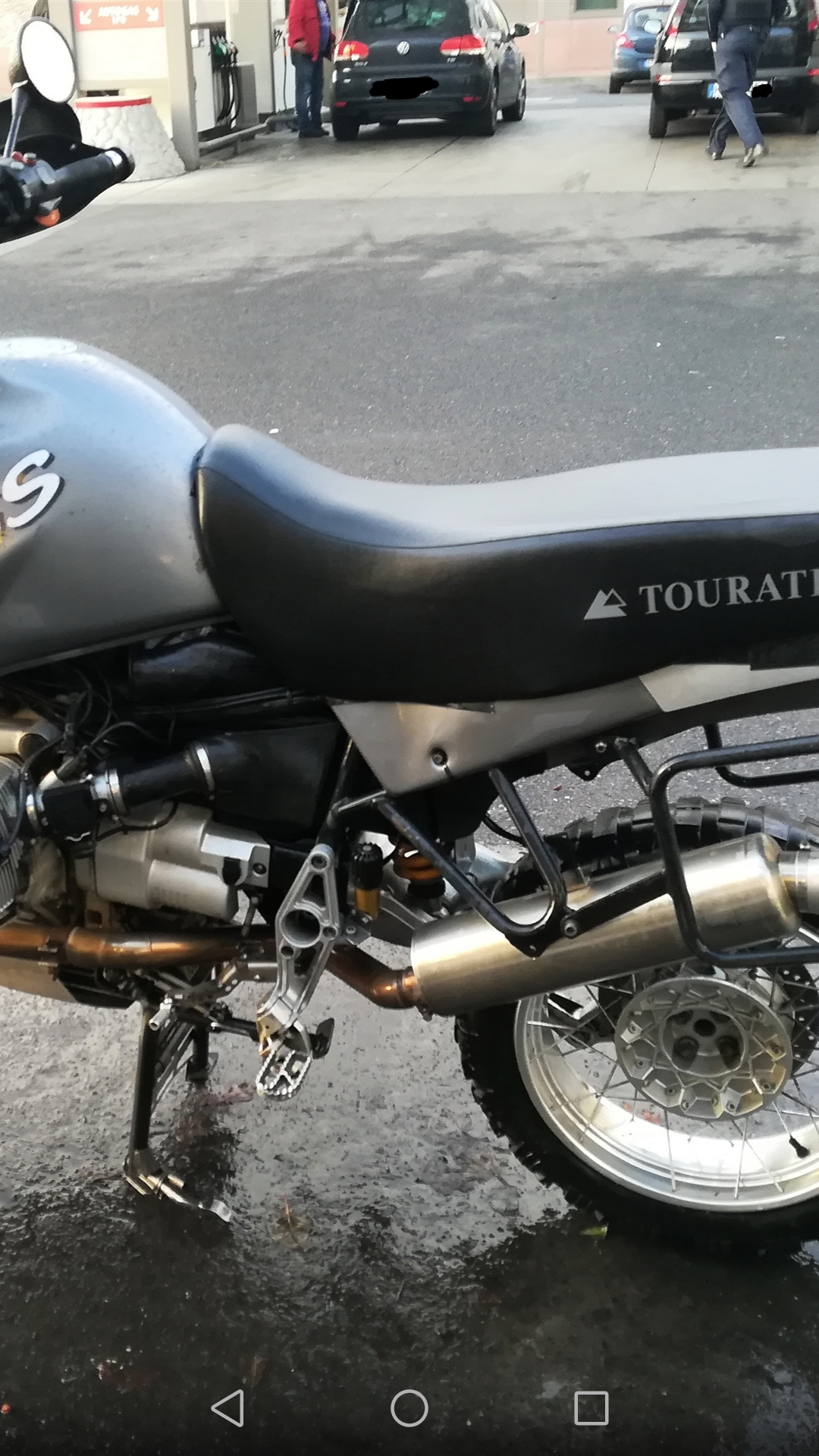

Schaut mit Y-Rohr dann so aus - mit DB Eater schon deutlich lauter als Serie und nur mit Kat Austragung halbwegs legal (nur laut unter Last). Mit Serien-Brotkasten (Kat) davor auch ohne DB Eater brummig aber unauffällig und legal.

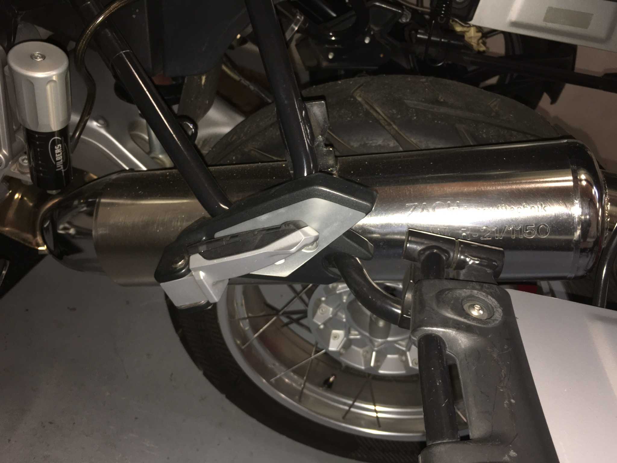

so hier mal meine Meinung zum Zach. Habe den Zach 2004 an meine GS geschraubt. Bis heute hat sich da nix verfärbt, das Bild habe ich eben aufgenommen. Nur die allersten Zach Auspuffe haben sich gelblichverfärbt, das würde man beim Gebrauchtkauf sofort sehen, davon würde ich Abstand nehmen.
Sound:Nach meinem Empfinden schön tief, mir gefällt es.
Lärm: Habe nur den ESD gewechselt Kat wie Serie, dB Eater ist drin.
Wenn ich natürlich ein Zach Y Rohr und den ESD Einbaue, habe ich ne Brülltüte und du fährst außerhalb des legalen Bereichs das ist also pfui....
Die 1150 GS hat als Standgräusch 86 dB (A) eingetragen. Toleranz nach oben sind wohl +3 dB (A) = 89 dB (A)
Meine 1200 GS LC ( serienmäßig) hat als Standgeräusch 93 dB (A) eingetragen
Randbemerkung: Natürlich legt der gemeine ( im Sinne von gewöhnlich) auf einen „leisen“ (Klapp) helm 🤔😎 wert.
Fazit: Eine 1150GS mit Zach hat einen schönen Sound und du bist immer noch leiser als ne LC, du gehörst damit also zu den „Guten“
Verarbeitung: Tiptop wie ich finde. Edelstahl, piekfeine Schweißnähte.
Klare Optik, einfach ein wertiger zylindrischer Auspuff.
Hier hat jemand mal was von rustikaler Optik geschrieben, was ich nicht finde, aber Geschmäcker sind bekanntlich verschieden.
16 Jahre alter Zach bei Straßenbetrieb und normaler Pflege, sieht immer noch tipptopp aus wie ich finde.

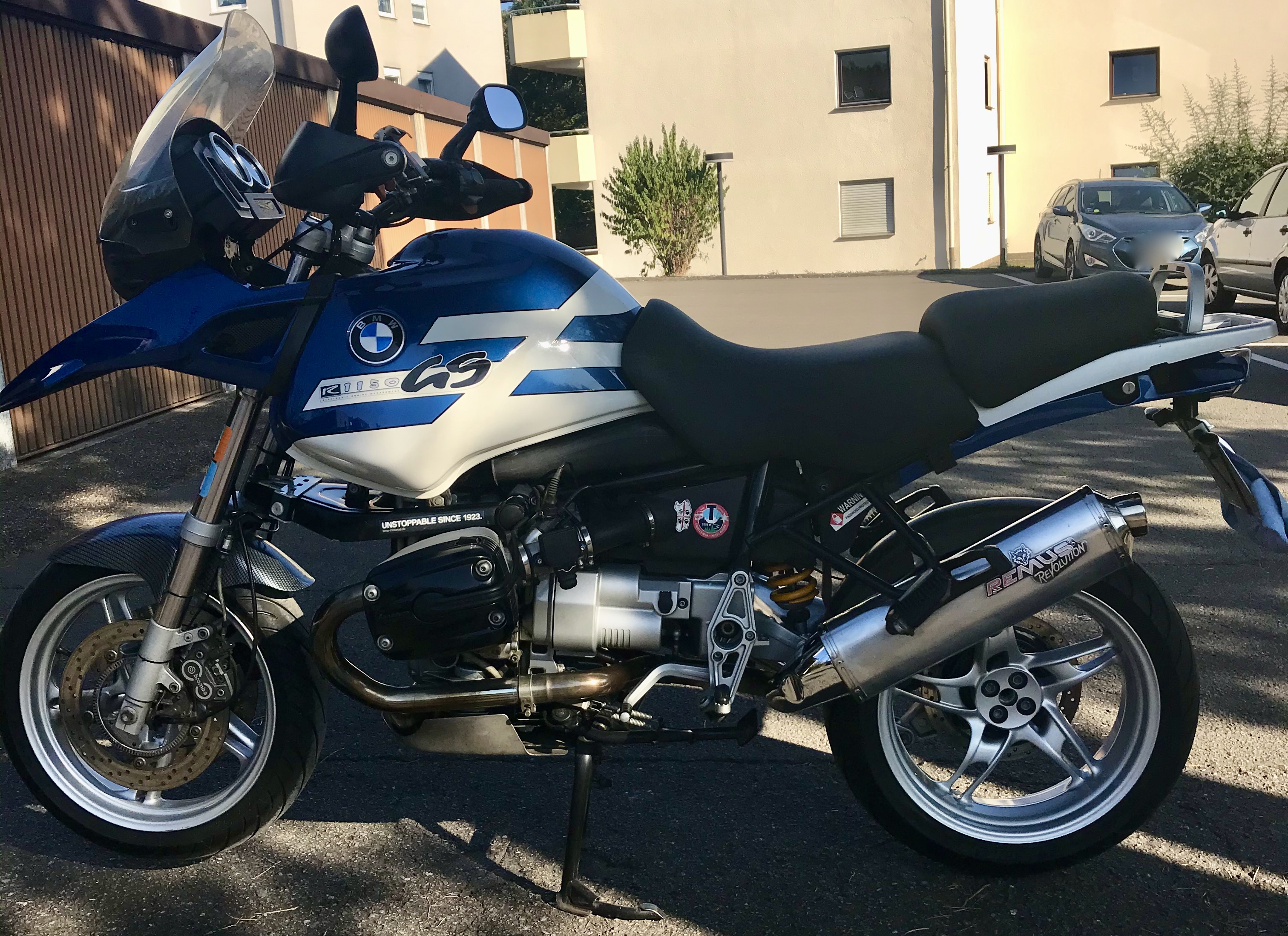

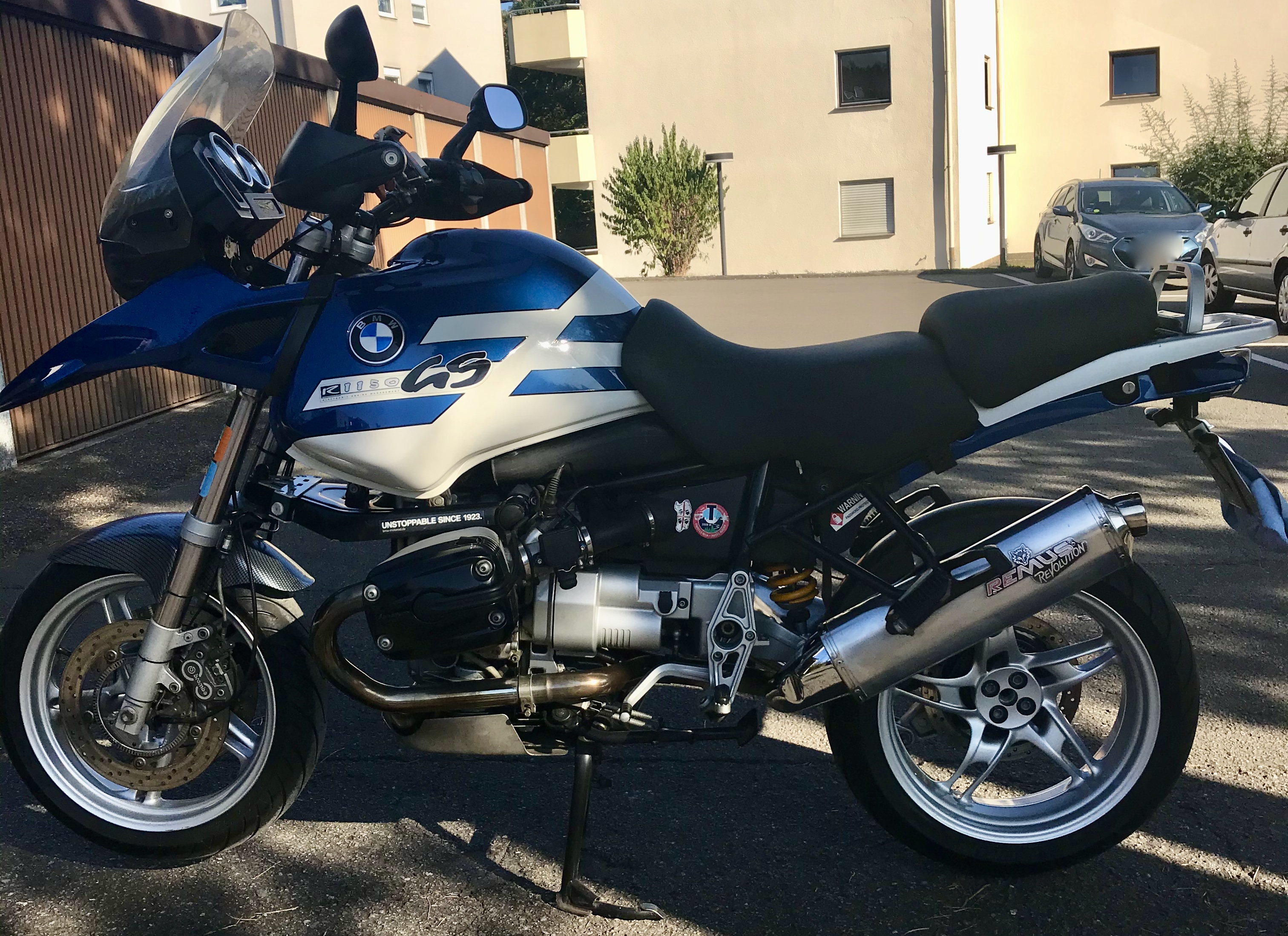

Ich fahre auf meiner GS ne Remus-Komplettanlage - also mit Y-Rohr ohne Kat. Der Boxerpapst Liedtke hat mich deswegen zwar ausgeschimpft (und die Zündung ein wenig in Richtung "fetter" verstellt). Der Klang ist m.E. der eines erwachsenen Mopeds - nicht zu laut, dafür aber schön tief.
