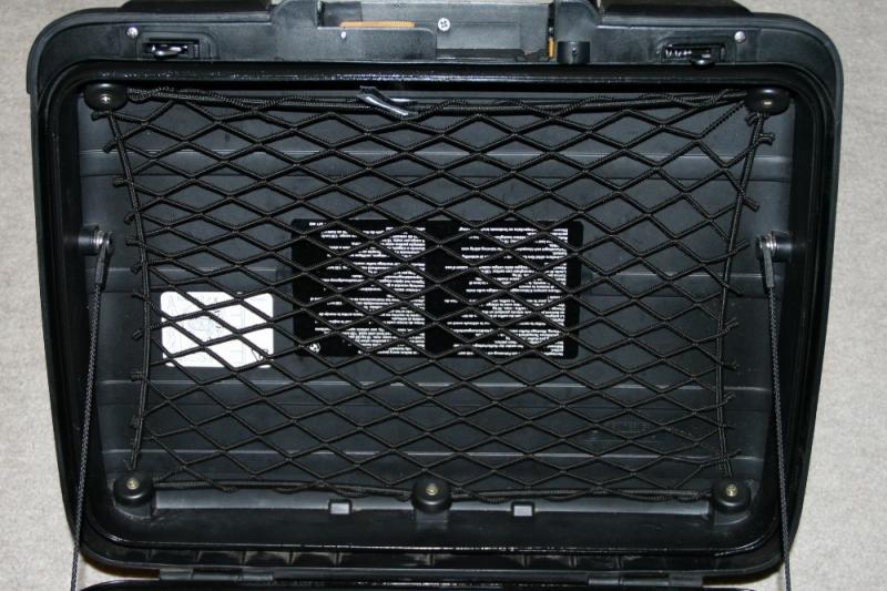

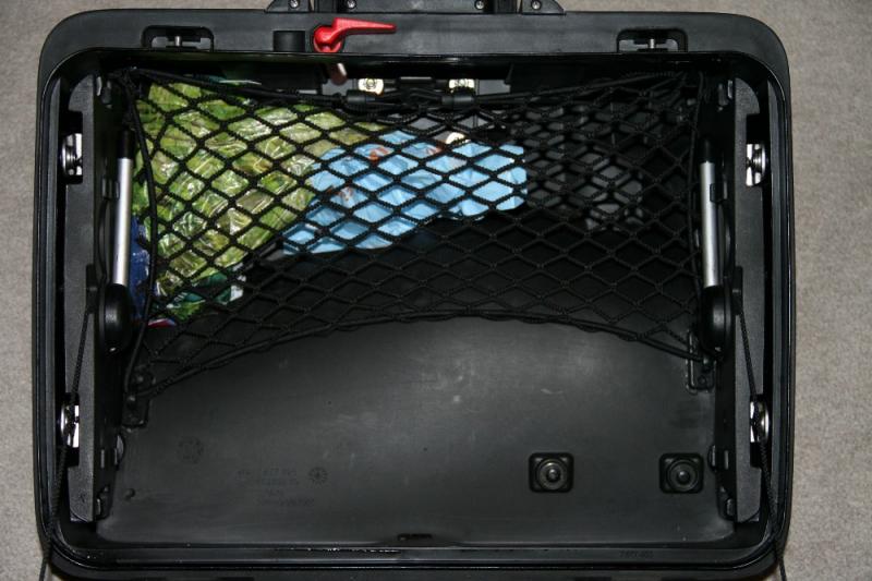

habe mich damit auch schon befasst. Nachteil des linken Koffers ist halt, dass beim Öffnen dessen Inhalt immer fluchtartig das Weite sucht, wenn die Maschine auf dem Seitenständer steht.
Wollte den Koffer aber weder verbohren noch verschrauben. Daher zwei Netze eingebaut. Beim hinteren die Halter eingeklebt. Bei dem im Deckel wurden dessen Halter in die vorhandenen Bohrungen eingeschraubt.
So bleibt wenigstens das Kleinzeug drinnen. Dazwischen passt dann meist noch eine Innentasche aus dem Allgäu.
Schaut dann so aus

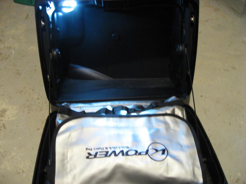

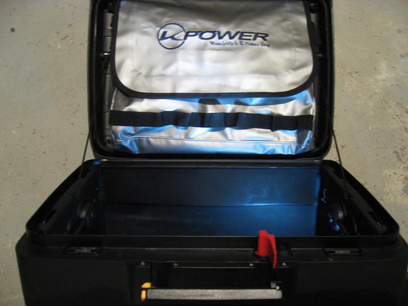

- lacht jetzt nicht , aber bei mir haben die Vario s ne coole Innenbeleuchtung erhalten , na klar , mi Sensor für Bewegung und auch Lux , d.h. bei Tag nix , bei Dunkelheit 20 Sek volles Licht !:eek:
Ferner die schicken Taschen von Wunderlich aus LKW Plane mit 10 Fächern die ein Freund und GsTreiber aufgetrieben und ins Rennen gebracht hat ... ich stell mal Pic s ein damit ihr staunen oder lachen könnt ...:D

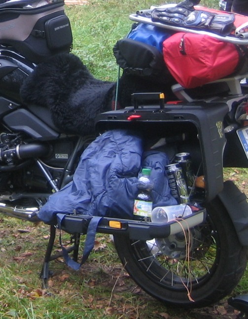

ich löse das Problem, in dem ich den Inhalt rausquellen lasse, dann braucht man nicht so lange suchen und muß auch nicht am Koffer rumbohren oder sowas

Hallo Reimo,
welches Netz meinst Du? Das hintere oder das im Kofferdeckel?
charly
24.04.2006
214
München
zur Zeit keine
Hallo Klaus,
Na ganz ehrlich. Beide finde ich gut.
Wenn Du da ein guten Tipp hast. :rolleyes:
LG
Charly
L
lechfelder
Hallo Charly,
das kleine Netz (für hinten) habe ich bei einem Bootszubehörhandel gekauft. Dort konnte ich dieses nach Maß (glaube 20 x 40 cm) mit den erforderlichen Halter bestellen:
http://www.parija.de/index.php?keyw...rtuemart&page=shop.browse&vmcchk=1&Itemid=129
Beim Netz für den Deckel bin ich in der Buch fündig geworden. Ist das gleiche wie für's Topcase. Aktuell gibt es dort einen italienischen Lieferant
http://www.ebay.de/itm/2er-Satz-Net...pt=Motorrad_Kraftradteile&hash=item4cfeacc62d
Ist mit den Portokosten halt recht teuer, ausser man hat ein paar Interessenten und macht eine Sammelbestellung.
Ein weiterer Anbieter aus dem schwäbischen Raum hat gerade keine Netze eingestellt.

Hallo Klaus,
kannst Du mir noch veraten welchen Kleber zum Haken einkleben benutzt hast?
Wenn ich richtig informiert bin bestehen die Koffer aud PP und das lässt sich nicht richtig kleben.
Danke für den Tip.
Herzliche Grüße
Peter
L
lechfelder
Hallo Peter,
habe die Klebestellen ein wenig aufgeraut und mit Klebt und Dicht (Würth) die Halter befestigt. Man braucht das Netz auch nicht stark spannen!
