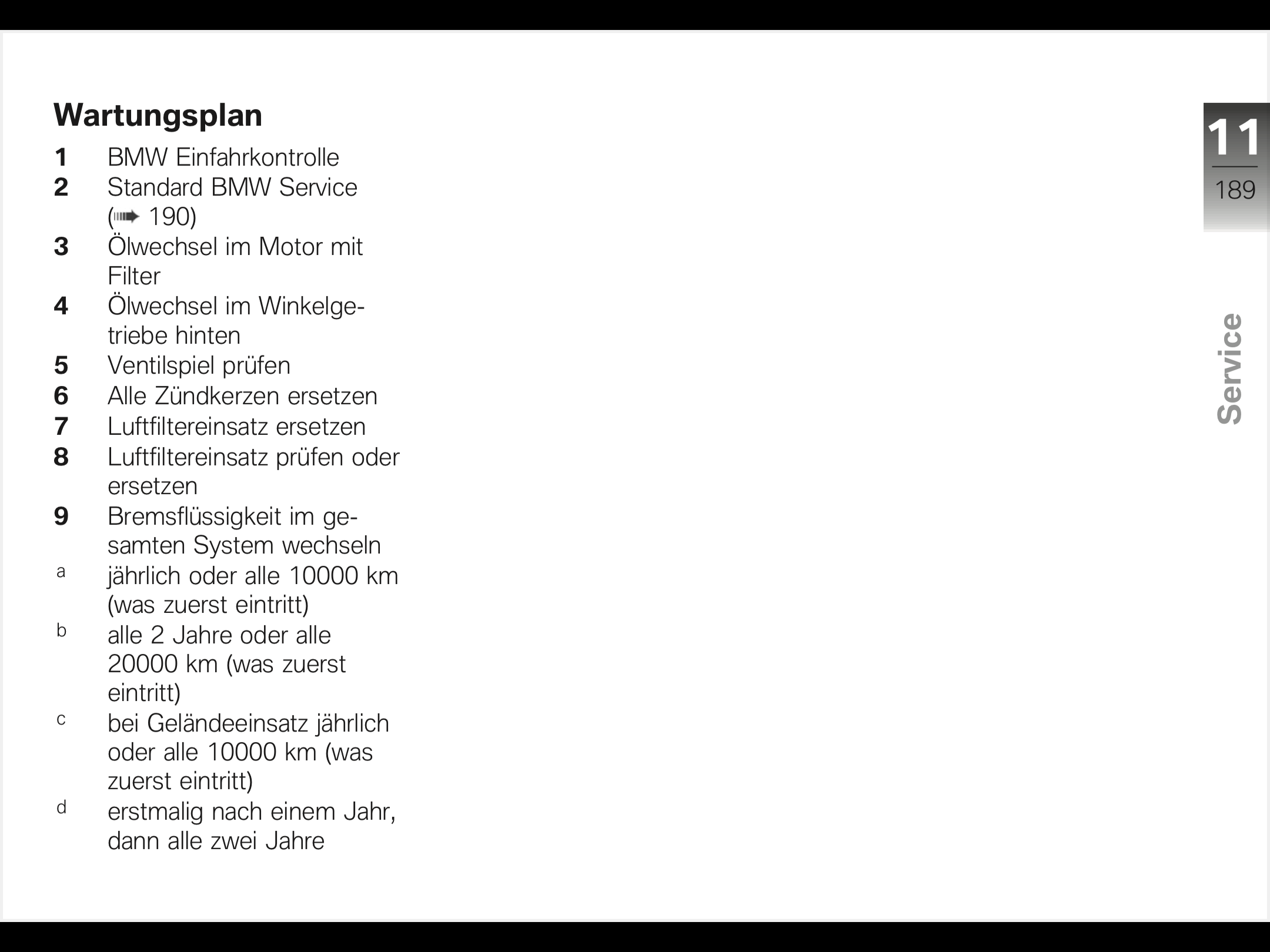

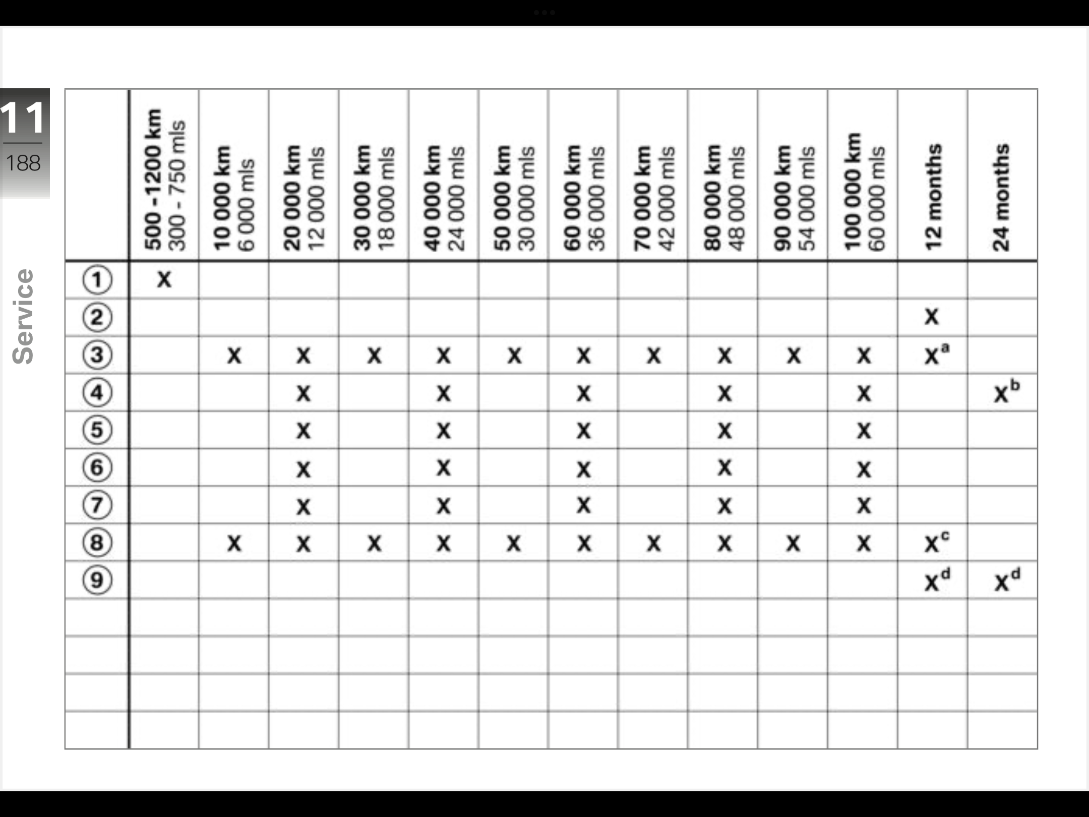

Der Wartungsplan findet sich im verbotenen Buch :smile:
hier als PDF (Betriebsanleitungen)
Bei den Bremsbelägen verwende ich Brembos
Brembo 07BB03SA hinten
Brembo 07BB38SA vorne
Motor Öl Liqui Moly 1685 Street Race 5W40
Getriebeöl für den Endantrieb Liqui Moly 1516 Motorbike Gear Oil SAE 75W-90 (180 ml)
ZUENDKERZE NGK LMAR8D-J
OELFILTER CHAMPION COF060
Wartungsplan

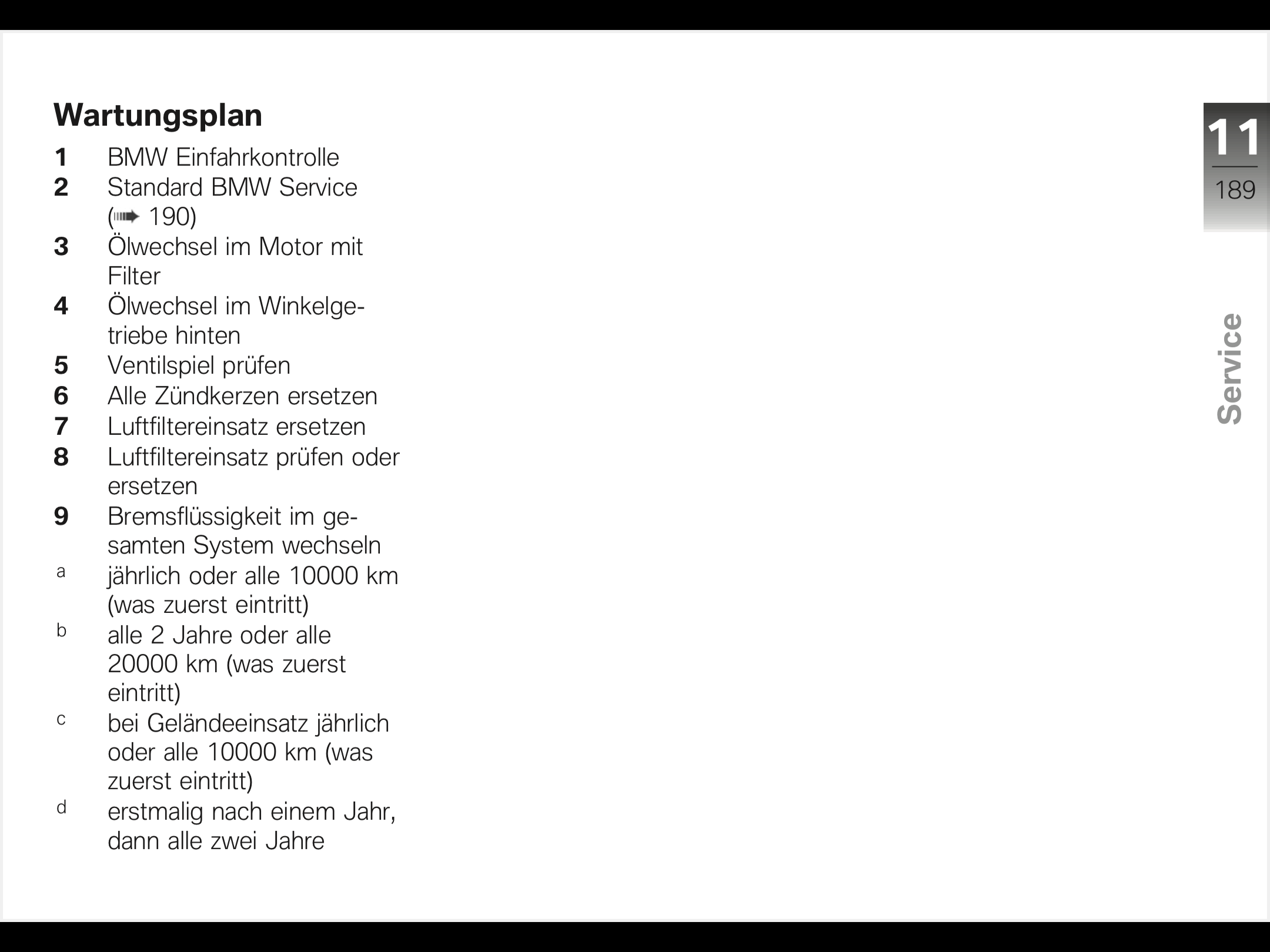

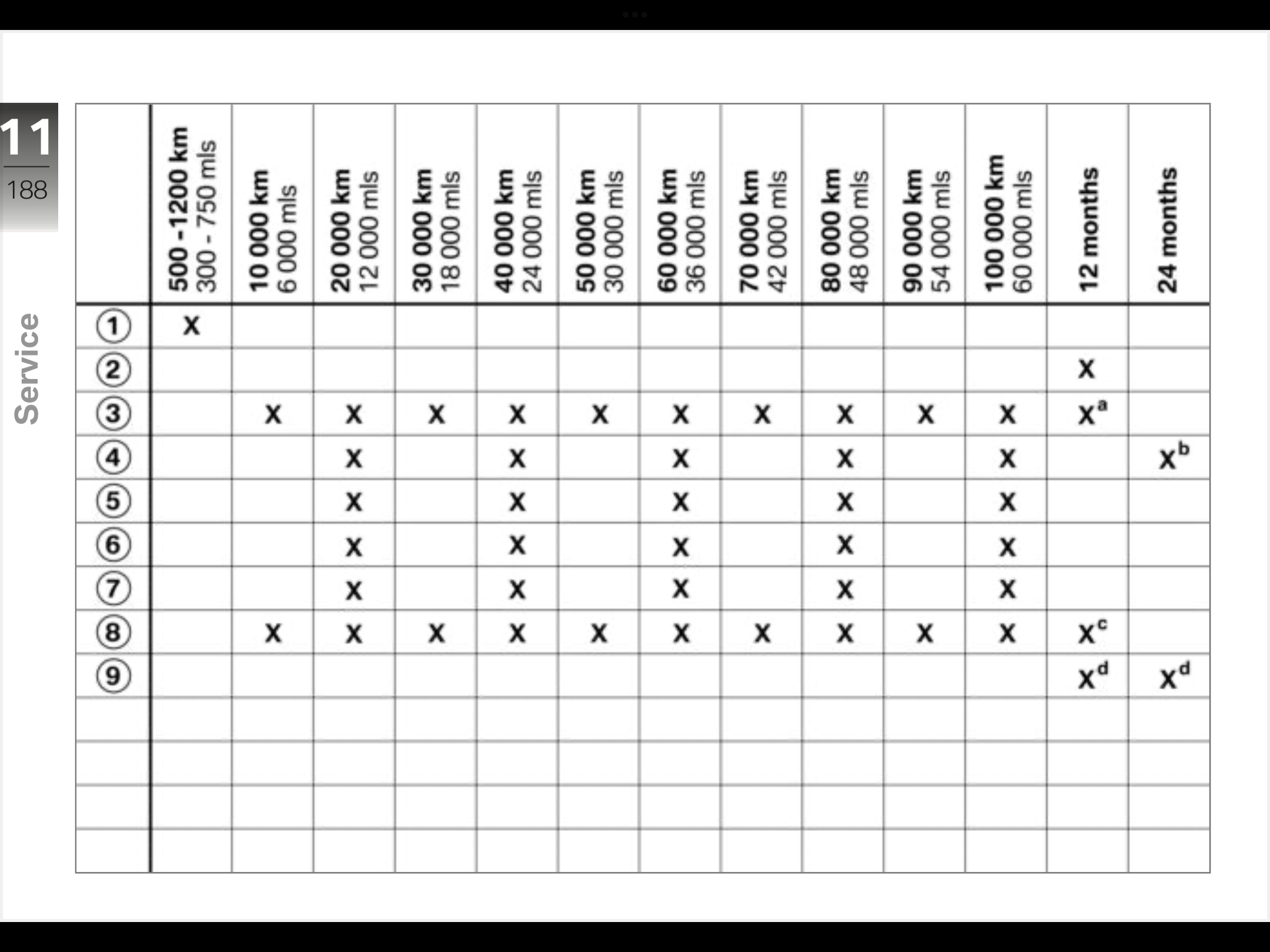

Wartungsplan
Werde genau das bestellen mit Mahle Filtern.
Vielen lieben dank für deine und eure Mühen.

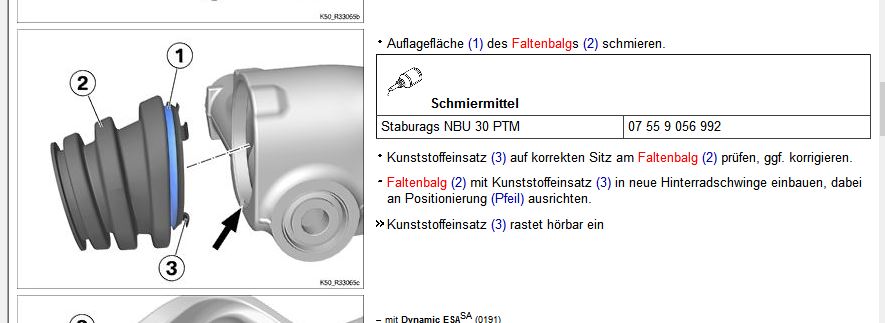

vergiss die Youtube Pfuscher Videos!
Für die Kardanverzahnung wird diese Paste von BMW vorgegeben
100g Tube Castrol Molub Alloy TA Hochtemperatur Montagepaste | eBay
und für den Faltenbalg Staburags staburags nbu 30 ptm in | eBay
wo das Staburags am Faltenbalg aufgetragen wird hatte ich im Kardan-Post dazu ein Bild gepostet (nicht auf beiden Seiten des Faltenbalgs auftragen, auch wenn es evtl. jetzt so ist oder welche es auf Youtube so machen!)

ja, deshalb der Hinweis mit dem Faltenbalg.
Wenn man beide Seiten mit Staburags abdichtet, dann entsteht wieder ein Unterdruck und der Faltenbalg zieht sich zusammen.
