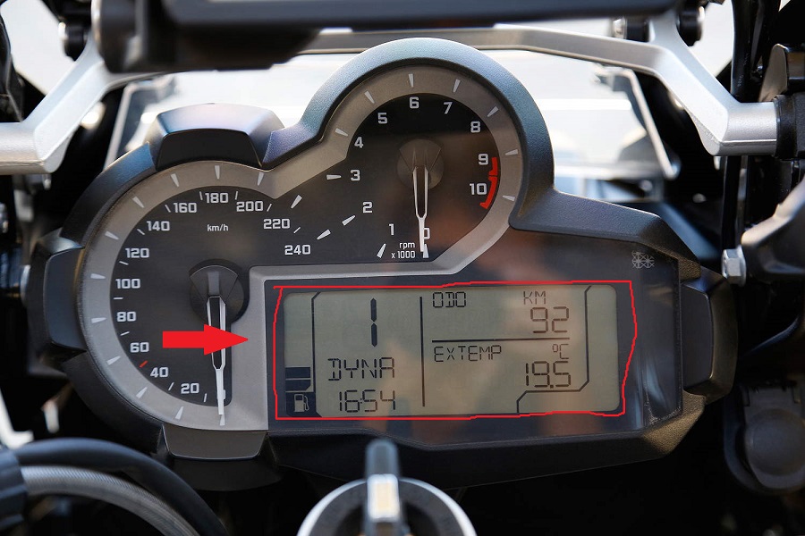

Eine Frage an die Technikaffinen hier im Forum.
An meiner R1200gs LC K51 ist die Beleuchtung defekt.
Ich hab schon mal denn Stecker gezogen, aber es tut sich nichts.
Wenn man die Instumentenkombie wechselt, sind dann die Gesamtkilometer weg oder werden die
woanders gespeichert?
Oder gibt es die möglichkeit das zu Reparieren?
gruss Erich

Ich bin mir bei der LC nicht sicher, aber bei einem anderen Moped wurde die KM-Leistung im Instrument gespeichert.
Du kannst die Einheit aber zur Reparatur einschicken.
zum Beispiel: Tachoreparatur24.de / www.tachopix.de

Die KM werden in mehreren Steuergeräten gespeichert.
Kann jetzt nur von Modernen Autos sprechen, und da ist es so, das wenn,man irgendein Steuergerät wechselt, das die am höchsten gespeicherten km übernommen werden.
Sprich hat das Auto 100.000km und ich bau ein abs Steuergerät ein mit 200.000km wird das übernommen.
Ich denke aber nicht das im Tacho was gespeichert wird bei der gs. Wenn doch, müsstest eins mit weniger km besorgen, das dein Tachostand angezeigt wird.
Alles anpassbar, aber nicht von Normalo Diagnose.
Wenn garkeine beleutung mehr geht, ist das etwas Komisch, da nicht alle leds gleichzeitig kaputt gehen.
Denk da ist ein anderer Defekt.
Hast du mal,Manuel licht ein und aus geschaltenn?
Denk nicht das es das Löst, aber kann.
Denke eher das kein Strom kommt Extern oder Intern. Wobei Intern wahrscheinlicher ist.
Reinschauen könnte man, aber ohne Ahnung, Schaltplan und Messwerkzeug nicht wirklich Erfolgsversprechend.
Es gibt aber Firmen die Sowas Reparieren, müsste man im,Netz suchen.

Nur die LED Anzeige.
Macht Tachofix nur Autos, oder hat schon jemend seine Kombi dort gehabt?

Mein Kumpel hat dort seine Anzeiger der LC reparieren lassen. Da war durch energischen Einsatz von einem Wasserstrahler etwas in das Gehäuse gekommen :piep-piep:

Daddy den verdacht hab ich auch :(
Ich werd mich lam mit der Firma in verbindung setzen.
Danke für die Infos !

Bei Ihm war da schon Kondenswasser an der Scheibe zu sehen.
Ging schnell und war auch nicht sooooo teuer.

Jo, Darauf habe ich noch garnicht geachtet.
Ist das Bild wirklich vom TE? Ich denke nein.

Das ist kein Bild von meinem Moppet, hab ich auf die schnelle im WWW gefunden.
Die GS ist aus 2015.
