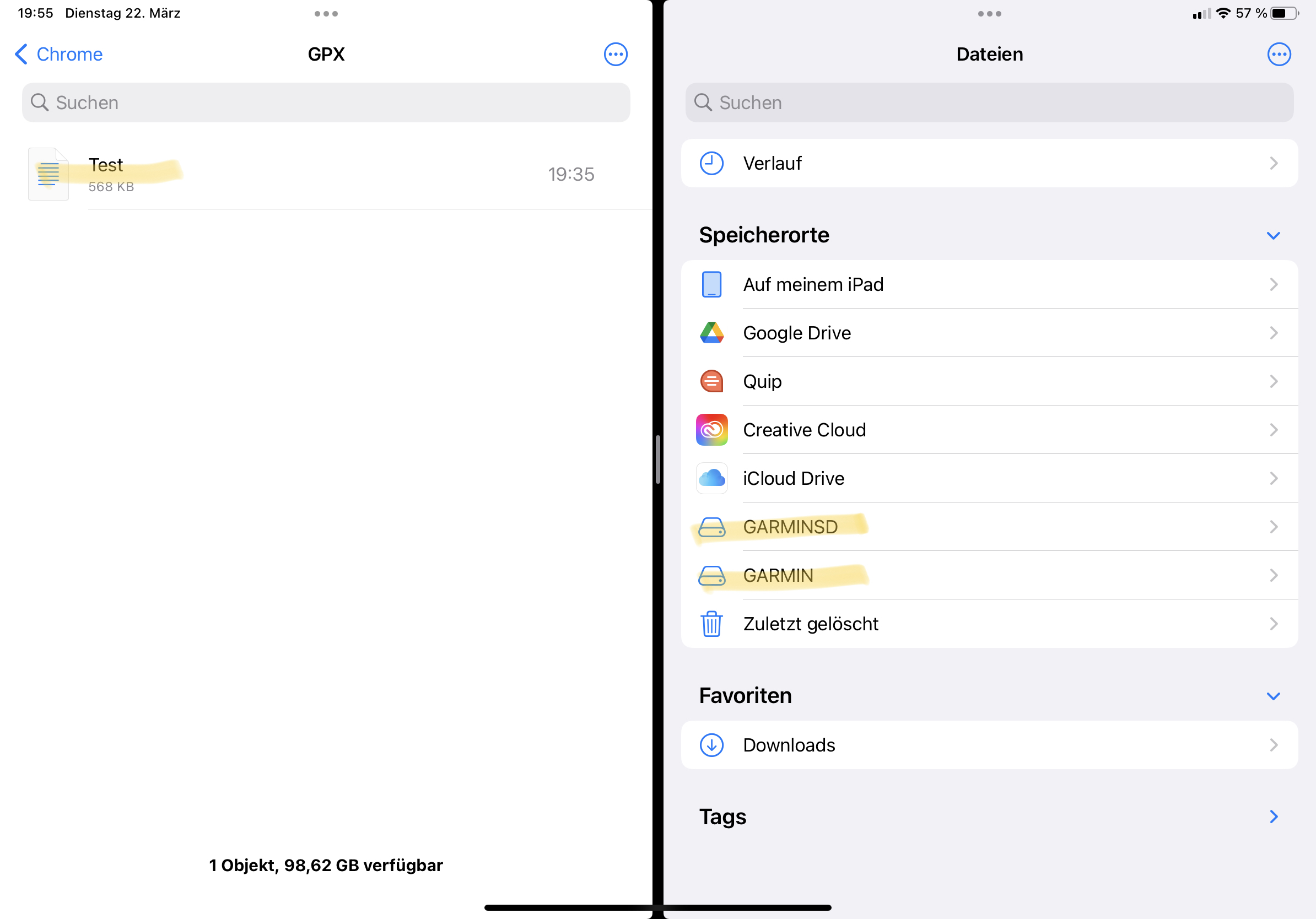

Hallo, angeregt durch diesen Thread habe ich versucht eine mit Kurviger erstellte GPX Datei direkt von meinem iPad Pro 11 auf den BMW Navigator 6+ zu übertragen.
Dazu habe ich den Navigator mittels USB-C / Micro-USB Kabel mit den iPad verbunden. Nach 10 sec. oder so erscheinen der USB Massenspeicher GARMINSD und GARMIN in der iPad DATEIEN App und ich kann (lesend) auf alle Navi File zugreifen. Allerdings kann ich die erstelle Text.GPX , welche auf dem iPad gespeichert ist, nicht auf GARMIN bzw. GARMINSD kopieren. Beide Speicherorte scheinen "read-only" zu sein.
Was habe ich übersehen? Hat jemand eine Idee?
Hallo
vielleicht liegt das auch an der Einstellung im Navi:
  • Das Navi auf "mass storage mode" einstellen.
Auf dem Bild welches du mit gepostet hast, kann man nichts erkennen.
Im allgemeinen bin ich auch so vor gegangen wie du. Das erkennen des Garmin im Dateimanager dauerte mal auch etwas länger….über 30 sec.
Manchmal hat die Übertragung aber nicht geklappt…dh ich konnte die Route nicht importieren. Den Grund dafür habe ich nie gefunden.…ist unterwegs ärgerlich, wenn man spontan die Route plant…. Mache das übertragen der Route nun etwas umständlicher mit zumo XT über Bluetooth, auch an andere Garmin Geräte der Mitfahrer….alle haben die gleiche Route…trotz unterschiedlicher Geräte.
Übrigens nutze ich dazu die Seite von Rumbrummer: Shaping…🙏 so habe ich mich nie mehr ungewollt verfahren, die Route ist genau die, welche ich kreiert habe...
Gruß Joe

Mit dem MacBook und Finder kann ich ohne Probleme lesend und schreibend auf GARMINSD zugreifen, um z.B MP3 Files darauf zu speichern. Nur vom iPad aus funktioniert der Zugriff nur lesend.
Joe_GSA
Joe_GSA
20.09.2007
196
Near Baden-Baden
1300 GS, Modell 25, Martin-Edition
Hallo
ich habe gerade die Übertragung getestet… ipad 11 pro zu Navi 6+, das funktioniert.
Es muss somit irgendwo an deinen Einstellungen liegen.
Du kannst dich ja mal bei mir melden, um per Telefon die Einstellungen zu vergleichen..
gruss Joe
wkelz
wkelz
29.12.2017
180
Gröbenzell bei München
R 1250 GSA
Hallo @Joe_GSA vielen Dank für die Rückmeldung und das Angebot.
Wenn es bei dir funktioniert, dann liegt es mit Sicherheit an den MDM Security-Einstellungen. Mein BYOD iPad wird durch meinen Arbeitgeber verwaltet.

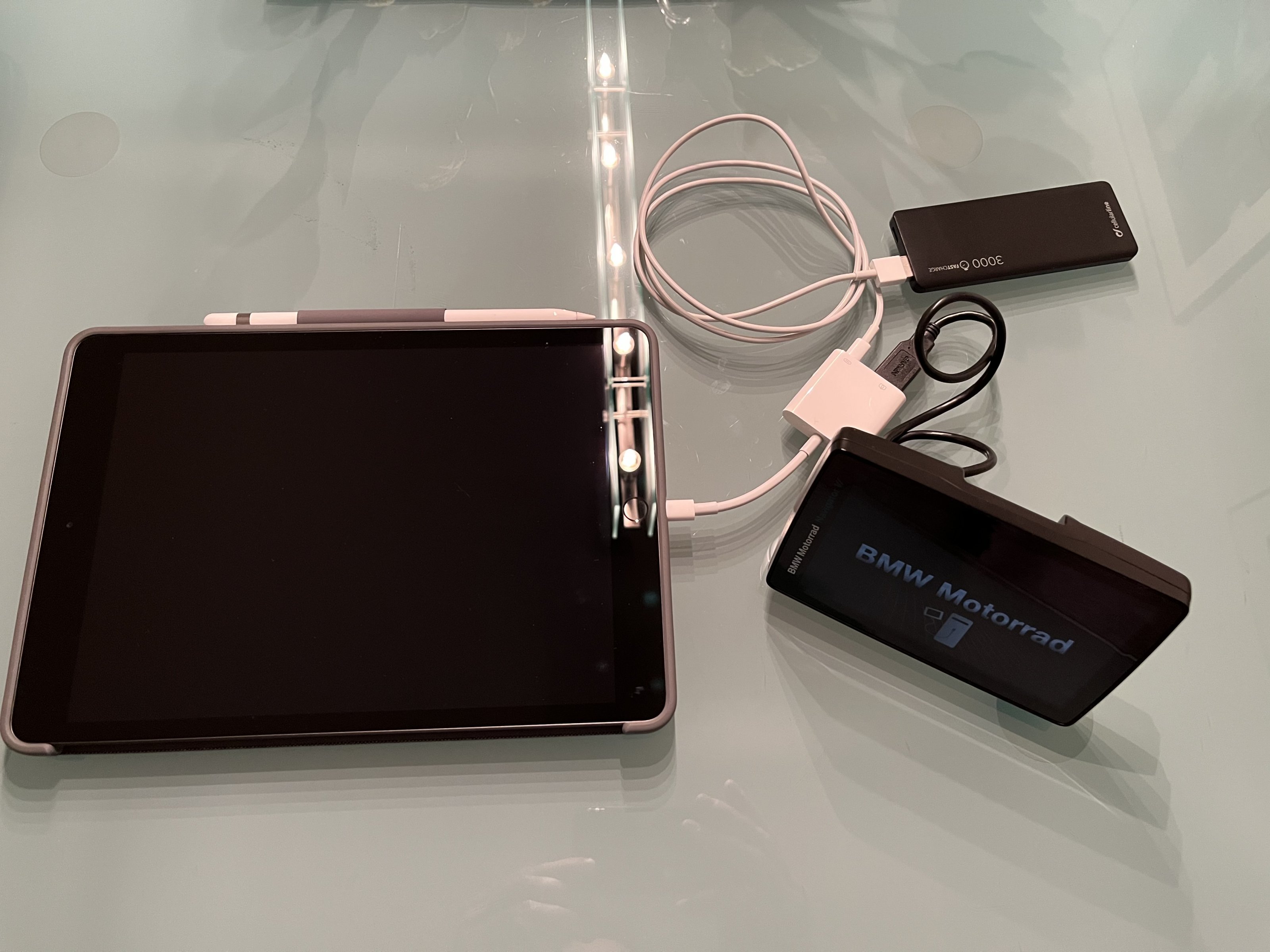

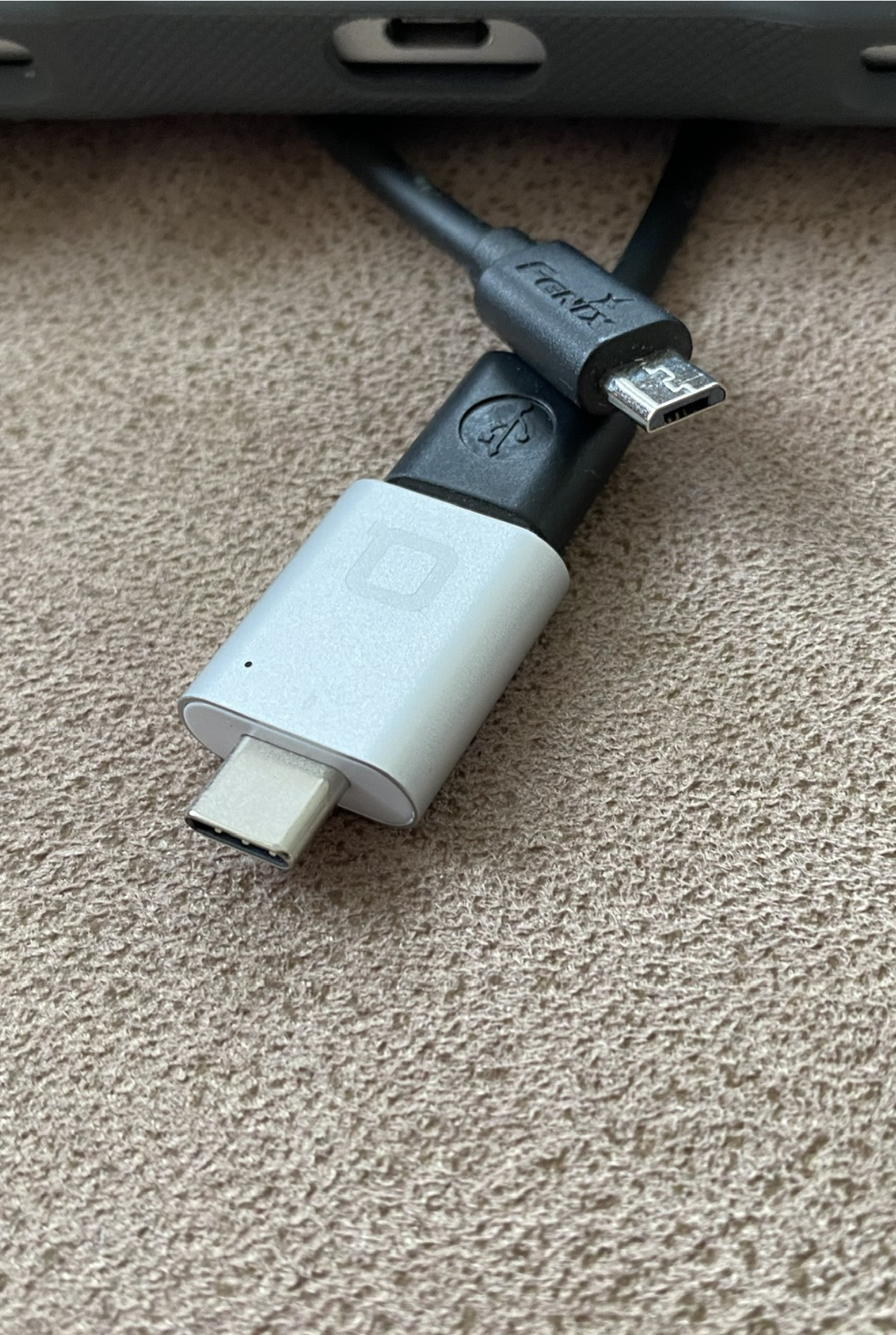

Hat denn jemand 'ne Quelle für eine funktionierende Kabel-Adapter-Kombination, mit der sich ein Nav VI an ein iPad (noch eines mit dem Apple lighning Stecker) anschließen lässt? Habe diversen Kabelsalat versucht, aber leider hat es noch nie funktioniert...
Hallo Hajo
habe das Problem so gelöst…siehe Bild….hatte festgestellt, dass nicht alle Kabel funktionieren, der USB Adapterstecker(USB A auf USB C) aber immer. Das Kabel ist schnell gewechselt., ist auch die billigere Lösung,
Sorry, das gilt nur für das iPad Pro…. Wäre auch ne Möglichkeit auf das Lightningkabel umzusetzen. Adapter USBA auf Mini USB
Gruß Joe
Mit meinem Ipad8 mache ich das wie auf dem angehängten Bild. Zusätzlich hänge ich noch eine kleine Powerbank an, diesen Tip habe ich aus youtube von einem Fahrrad-Navigations-Video. Das mühsame Basecamp ist für mich gestorben und ich erstelle meine Routen auf Kurviger. Unterwegs nutze ich dazu das Ipad und übertrage die Routen/Tracks auf den Navigator VI. Viel Erfolg wünsch ich Dir!

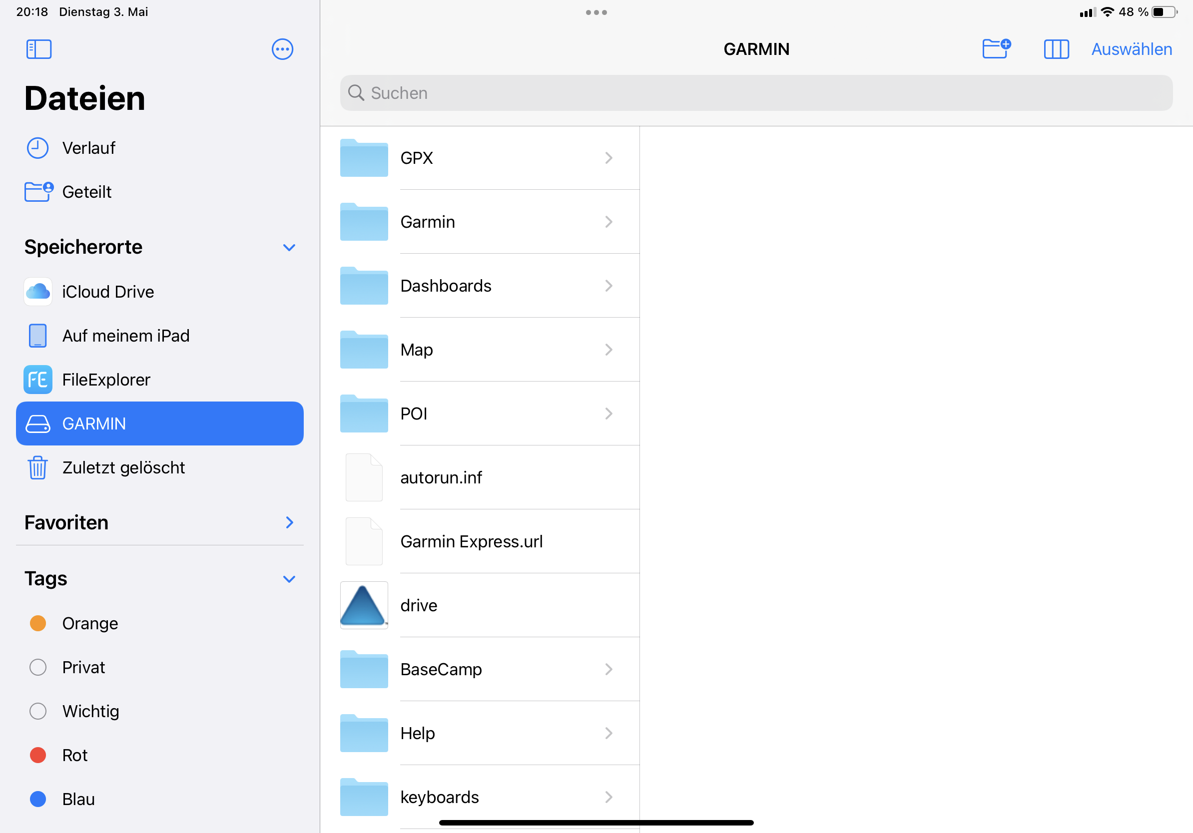

iPad (9. Gen.), IOS 25.4.1, Navi6 in Mass Storage gesetzt, neu gestartet, Lightning auf USB Navi mit dem iPad verbunden. Navi zeigt die Verbindung zum PC an um dann nach ca. 20 Sekunden "anzuschalten". Geladen wird der Akku weiterhin.
Auf dem iPad unter "Dateien" ist kein Navi zu finden!?

hallo Bernd
Geduld… Geduld…
wie lange hast du gewartet?
bei mir ging das zu Anfang auch mal 5 Minuten…. Habe allerdings ein IPad Pro 2019, mit USB C Anschluss.
so sollte es aussehen, wenn du keine Speicherkarte drin hast.
Zu Anfangs hatte ich auch ein Problem mit einem Kabel… nicht alle sind scheinbar geeignet.
Gruß Joe
