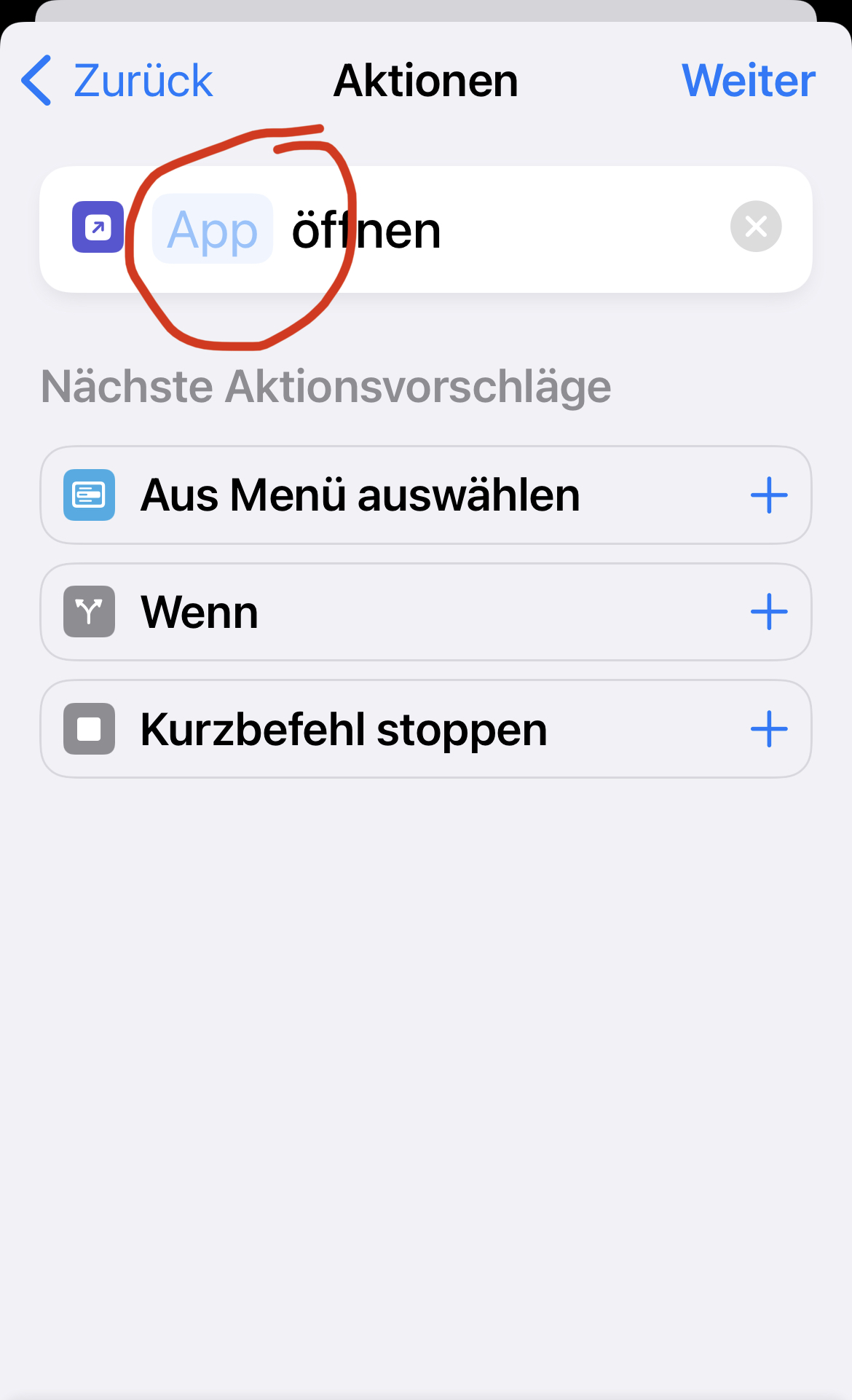

Hier findest Du auch die Connected App!

Dexter,so weit bin ich auch und genau unter dieser Aktion wird die Connected App nicht angeboten. Und das ist strange.
Und wer nicht versteht was ich will…iPhone in den Cradle stecken und Zündung an - iPhone startet die Connected App von allein oder zB. iPhone in den Cradle und die Blitzer-App startet automatisch. Auch nützlich im Auto mit Carplay. Aber beide Apps - Connected und Blitzer - werden von der Kurzbefehle-App nicht gefunden bzw. angeboten für Aktionen.

Wenn Du eine Automation erstellst geht es - siehe mein Beitrag im anderen Tread.

Bei mir ist in der Liste die Connected App hinterlegt.

Wer lesen kann ist klar im Vorteil...oh Mann...manchmal sieht man den Wald vor Bäumen nicht! Ich habe die App immer unten bei 'Apps und Aktionen suchen' gesucht und nicht gefunden - anstatt oben auf den kleinen hellblauen Button 'App' (wie in deinem screenshot rot umrandet) zu klicken und dort ist sie (natürlich) auswählbar! Problem gelöst. Danke!
