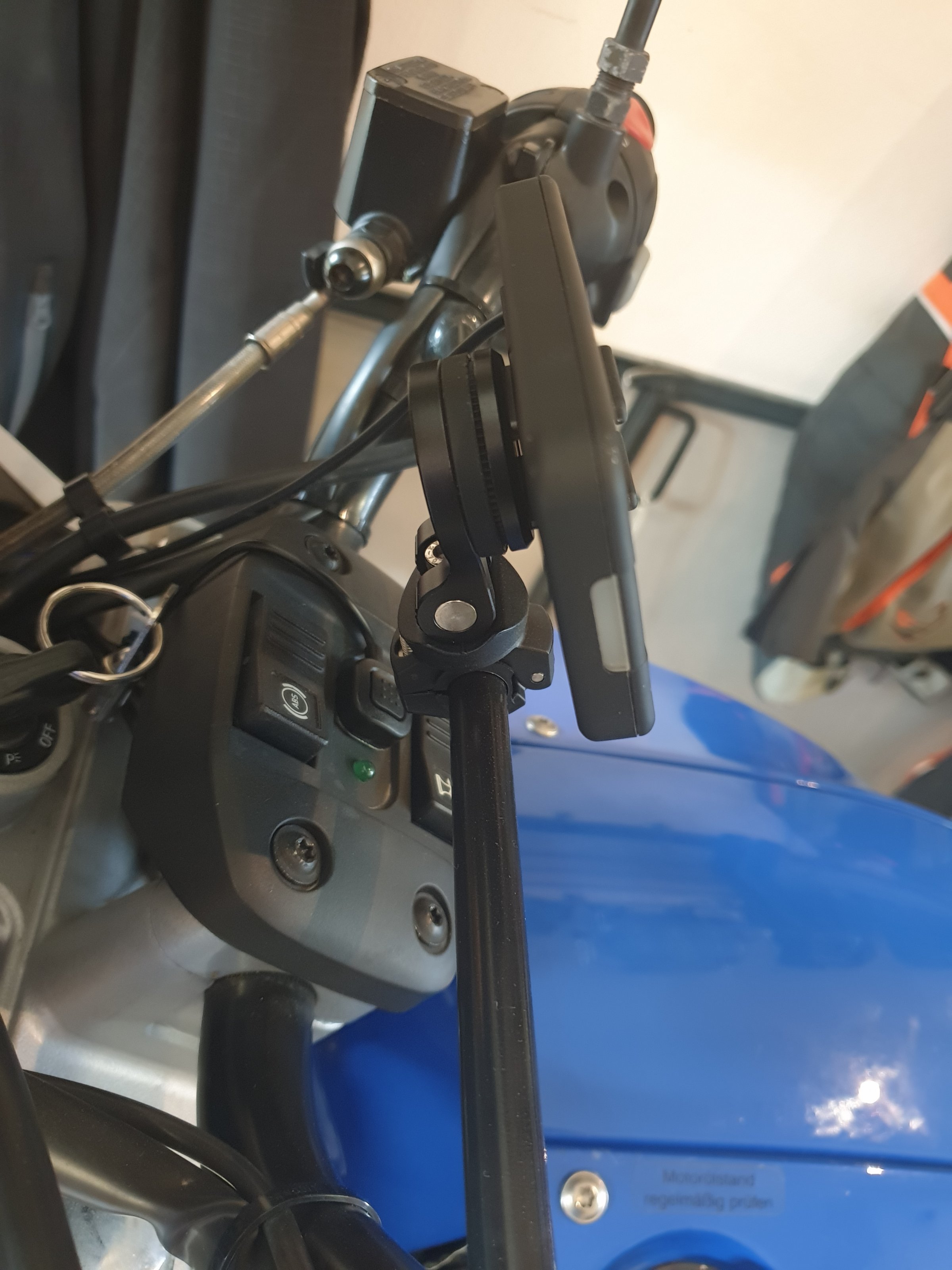

Also ich benutze das Iphone 11 mit der SP Connect Hülle und der Spiegelhalterung am Bügel der original Navi Halterung. Damit bin ich schon etliche Tausend KM gefahren. Bisher ohne Schaden.
Es gibt aber anscheinend auch von SP Connect mittlerweile auch Halterungen die entkoppelt sind.
Mirror Mount
