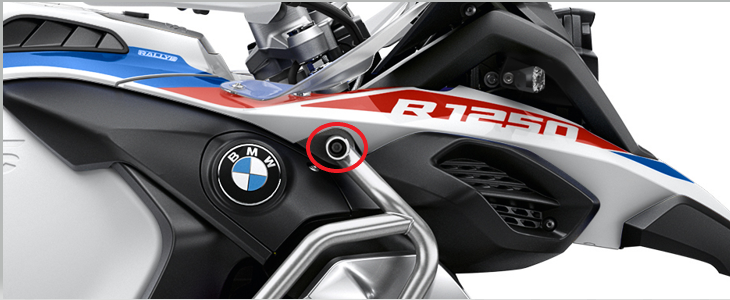

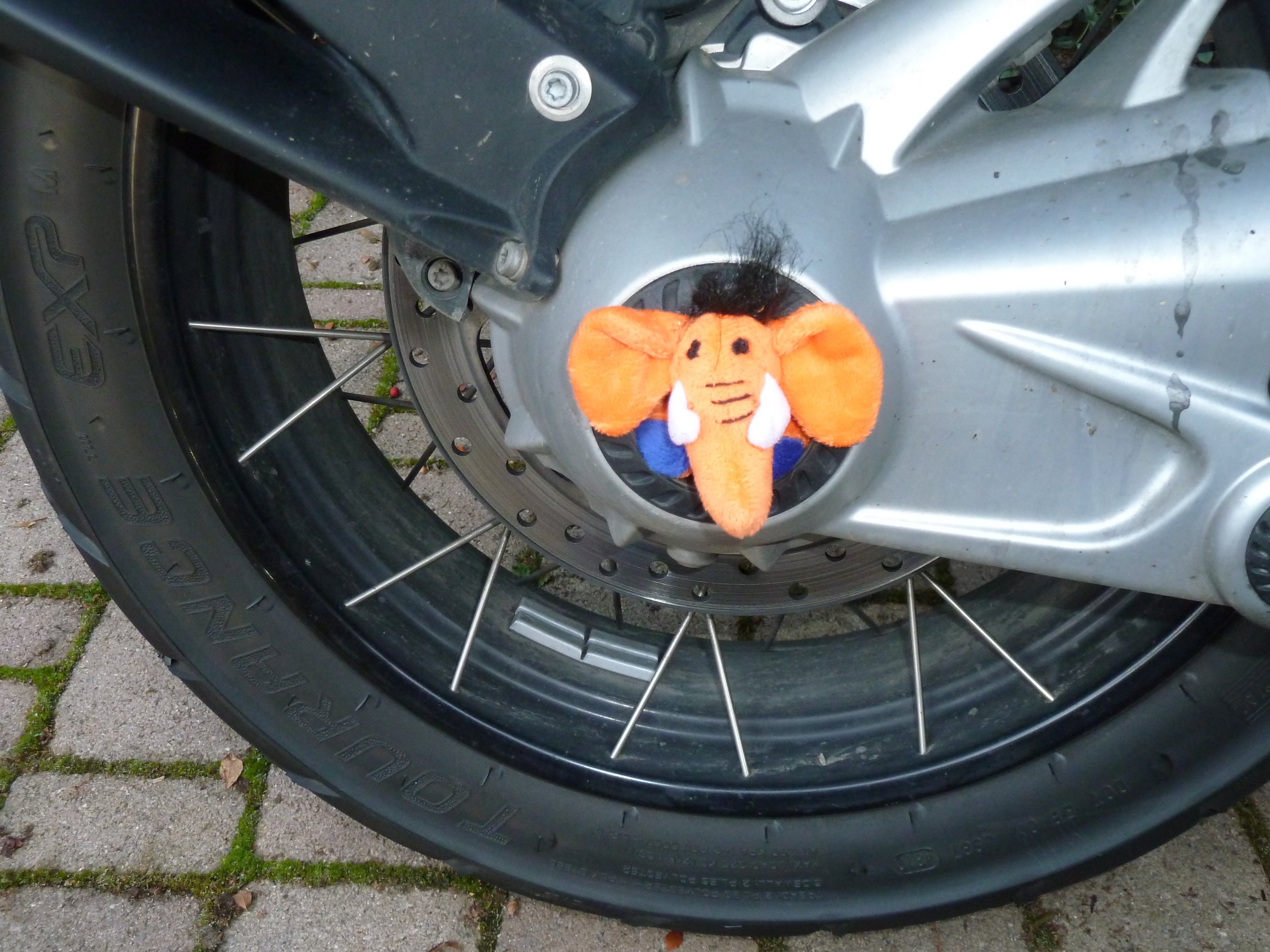

Ich würd an der Hinterachse keine Kappen druff düdeln wollen.Das ma da so schön durchguggen kann ist doch das schöne dran.
Am Rahmen sehe ich das anders.Da gefäll mir das garned.Wenn da Kappen druff sollen, dann schön mit Fett einschmieren, dann passiert da nix.So hab ich das bei meiner Pani gemacht allerdings mit Alukappen.
Bei der GS mal schauen ob da welche druff kommen.

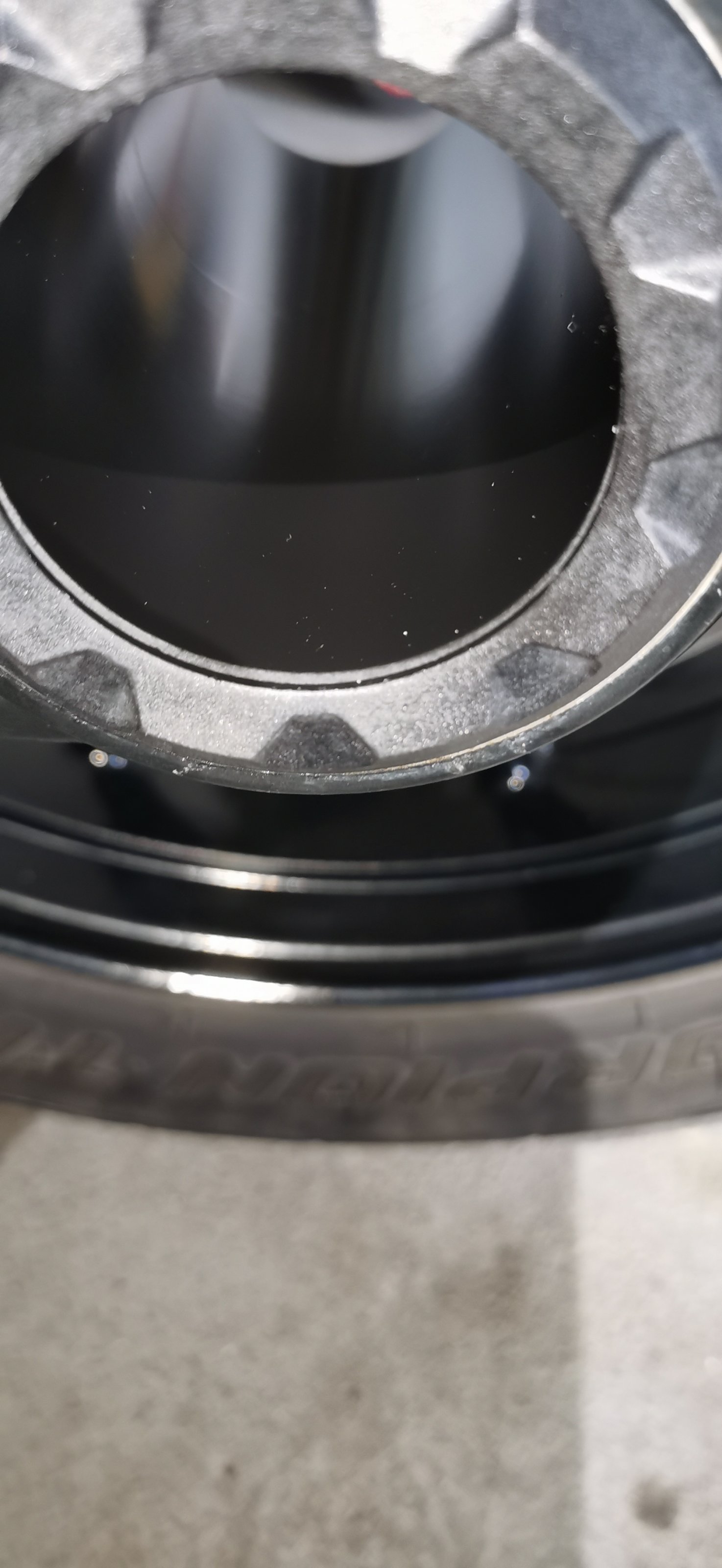

Mahlzeit Leute, Frage steht ja oben. Maschine ist jetzt 2 Jahre alt.
Servus Supasonic,
die kleinen Roststellen kenne ich und sind natürlich ärgerlich da man diese durch normales Waschen nicht wegbekommt.
Ich hatte diese Rostpickel oft nach Winterfahrten und hab mir mal die Mühe gemacht das Teil abzukratzen und unters REM zu legen.
Ganz klar Eisenpartikel.
Nun, im Winter ist es klar, die Partikel kommen von der Schürfleiste des Schneepfluges usw.
Mit dem Matsch werden diese dann auf Dein Moped/Auto geschleudert und backen dort fest.
Nach ein paar Wochen rosten diese dann auch noch unschön.
Im Sommer reicht es wenn mal mit der Flex neben Deinem Moped gearbeitet wurde z.b. Schraube abgeschitten wurde, mit der Schrubbscheibe das Rasenmähermesser geschärft wurde usw.
Bei Deiner Hohlwelle würde ich es als erstes mit Zahnpasta und einem Lappen versuchen die Stellen weg zu polieren.
Sollte das nicht klappen einfach mit Never-Dull probieren - das klappt in den meisten Fällen.

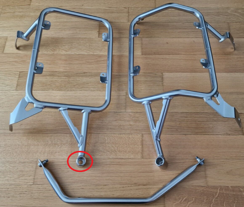

Wenn Zahnpasta nicht reicht, halt Metallpolitur oder Scheuermilch nehmen, die etwas härter zur Sache geht.
Dem Edelstahl macht das nichts, der (weiche) Rost geht aber weg.
Blöd ist es an Stellen, wo man nicht so gut hinkommt (Sturzbügel Hohlbereiche oder auch Koffer-Trägerhülsen):
Ich selber habe damit kein Problem mehr, da ich das Rohrwerk gut geschützt aufbewahre (siehe Avatar) :o

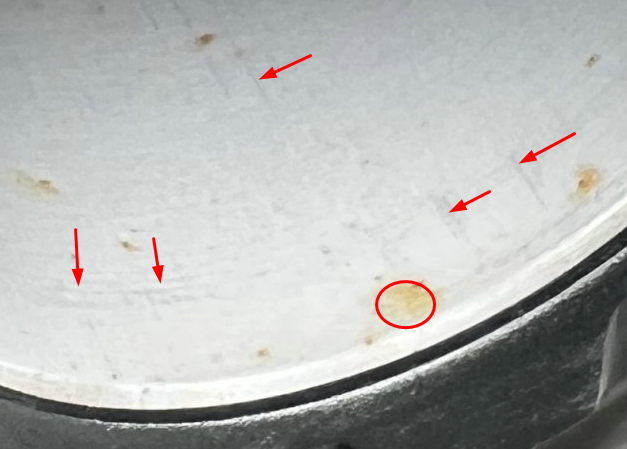

Da du ja schon gewienert und gescheuert hast und dennoch sieht da so aus.
Ich würde mir mehr Gedanken über die Fläche im markierten Kreis machen.
Wenn du das nicht weg bekommst, dann ist das ist dem Lack, oder was immer auch das für ein Material ist.
Die weitere Pfeile zeigen für mich auf ungenügend lackierte/gepulverte Stellen hin.
Ich würde da schon reklamieren! Zumindest sollte die Schadstelle beim Händler protokolliert werden. Weil, wenn die Stelle sich weiter auswächst.....

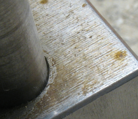

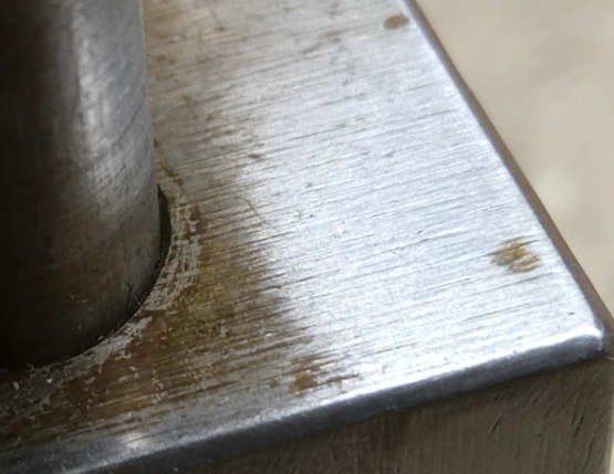

Nur mal so als Gegenstück.
40 Jahre Flugrost an einem kleinen Schraubstock. Material, irgendein Baustahl.
Der rechte Fleck, das kann nur vom Löten kommen
Und hier die Stelle 5x mit einem 10.000er Schleifpapier abgezogen
