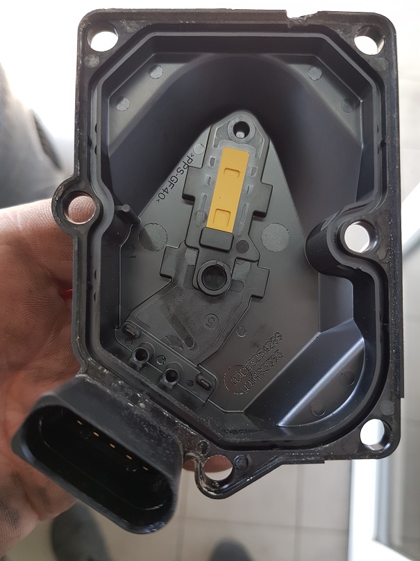

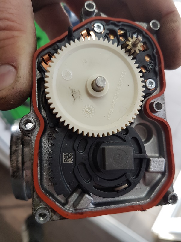

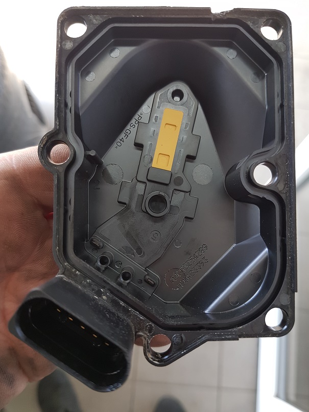

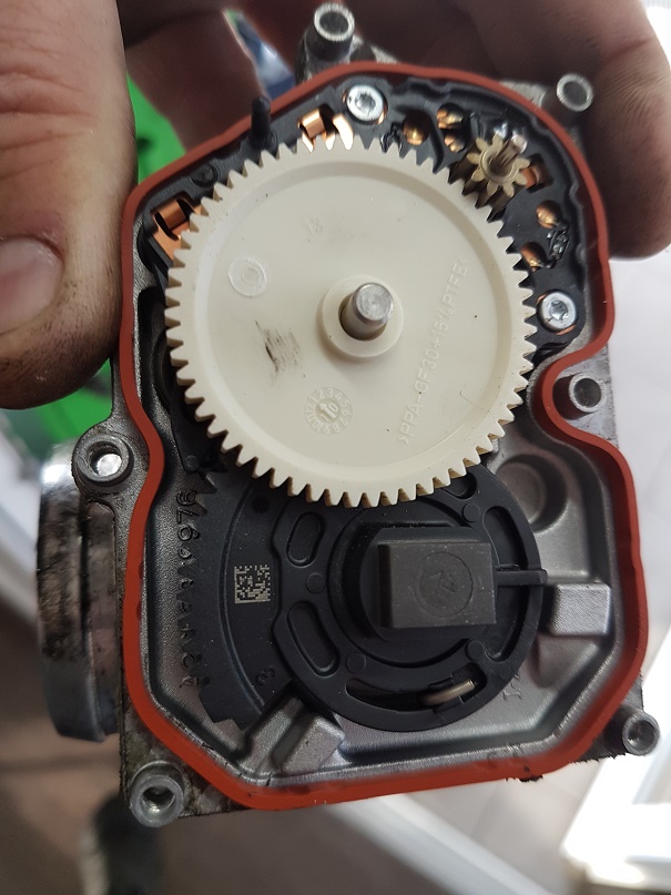

Hier mal eine Drive by Wire DK von innen
Hier der Deckel mit dem IC
