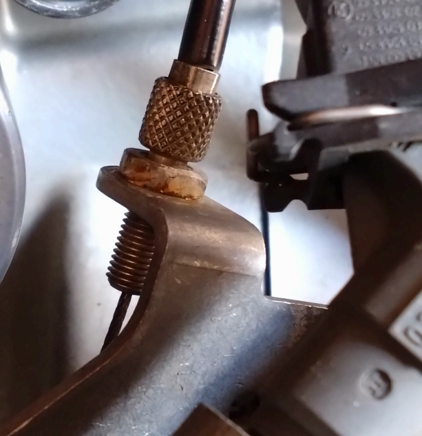

Was mir (uns) gestern spanisch vorkam, dass man am Gaszug an der Armatur gar nichts mehr lösen konnte. Von Anfang an schon. Das Bild zeigt den Zustand vor Beginn der Arbeiten und danach war es logischerweise nicht besser.
Nunja. Bei einem Teil der Arbeiten war ich eher der Assistent. Ich habe da leider nicht alles exakt mitbekommen.

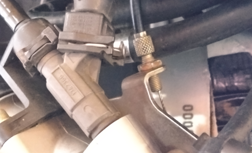

Das nächste Bild zeigt den aktuellen Zustand des Zuges an der linken Drosselklappe.
Da ist doch, man korrigiere mich, auch nicht mehr viel möglich um die Drosselklappe zu entlasten.
Rechts sieht es besser aus.
Ich habe so eine Vermutung, was mein Problem sein könnte. Was meint ihr?
Allerdings erklärt mir meine Vermutung nicht, warum es im Leerlauf ruhig ist und erst während der Fahrt tickert.

Das finde ich aussergewöhnlich...( Bowdenzüge!)
Da würd ich als erstes diese, sowie den Verteiler kontrollieren.

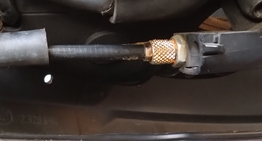

Ich liefere rechts nochmal nach.
