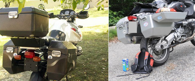

Hallo Zusammen
Nachdem meine H&B Gobi Koffer langsam den Geist aufgeben (nach über 8 Jahren Dauereinsatz und 1-2 Stürzen) und ich mir auch was Neues leisten möchte, sind die Jesse Luggage Koffer zur Zeit mein Favorit. Ich weiss, sehr teuer aber sie bieten ein paar Dinge die die anderen nicht haben:
- bauen am wenigsten breit verglichen zum gebotenen Platzangebot (915mm bei 105 L Kapazität)
- Können seitlich bis zu 7.5 cm verstellt werden (je nachdem ob mit oder ohne Sozius unterwegs)
- sehr robust und öffnen "vom Motorrad weg", "cleveres" Design mit den Ecken
- haben innen praktisch keine vorstehenden Teile wie Muttern etc.(das stört mich an den TT Zega Koffern)
- hat nicht jeder/ sind eingermassen exklusiv :p
Bevor ich nun bestelle und die grossen Schein zücke möchte ich fragen:
a) hat jemand von euch diese Koffer im Einsatz? Neues oder noch altes Haltesystem? Wie lange schon?
b) Welche Version? Safari II 9" ; Odyssey II 10 oder Safari II 11 1/2 "
c) Seid ihr zufrieden damit?
d) Wo liegen die Nachteile (ausser dem hohen Preis)?
e) Habt ihr Bilder mit den montierten Koffern (am liebsten an einer 1150 GS(A)
Danke euch schon mal für ANtworten.

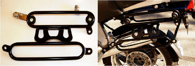

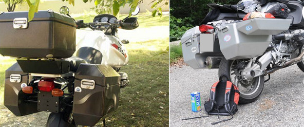

Hallo tweise
Danke für Deine Antwort. Das bestärkt mich die Jesse zu nehmen. Ich denke bei der 1150-er Variante der Odyssey muss der Auspuff nicht runter genommen werden, mindestens steht nichts im Manual.
Auch wenn ich so das Bild auf der Homepage mit der 1150-er und Deiner 1200-er vergleiche denke ich, dass der Ausschnitt bei der 1150-er Variante höher ausgefallen ist, damit der Auspuff unverändert bleiben kann.
Bei der 1150-er kommt noch der alte Träger zum Einsatz und dort sieht man deutlich das der Auspuff belibt wo er schon immer gewesen ist.
Danke nochmals und Gruss, Stefan

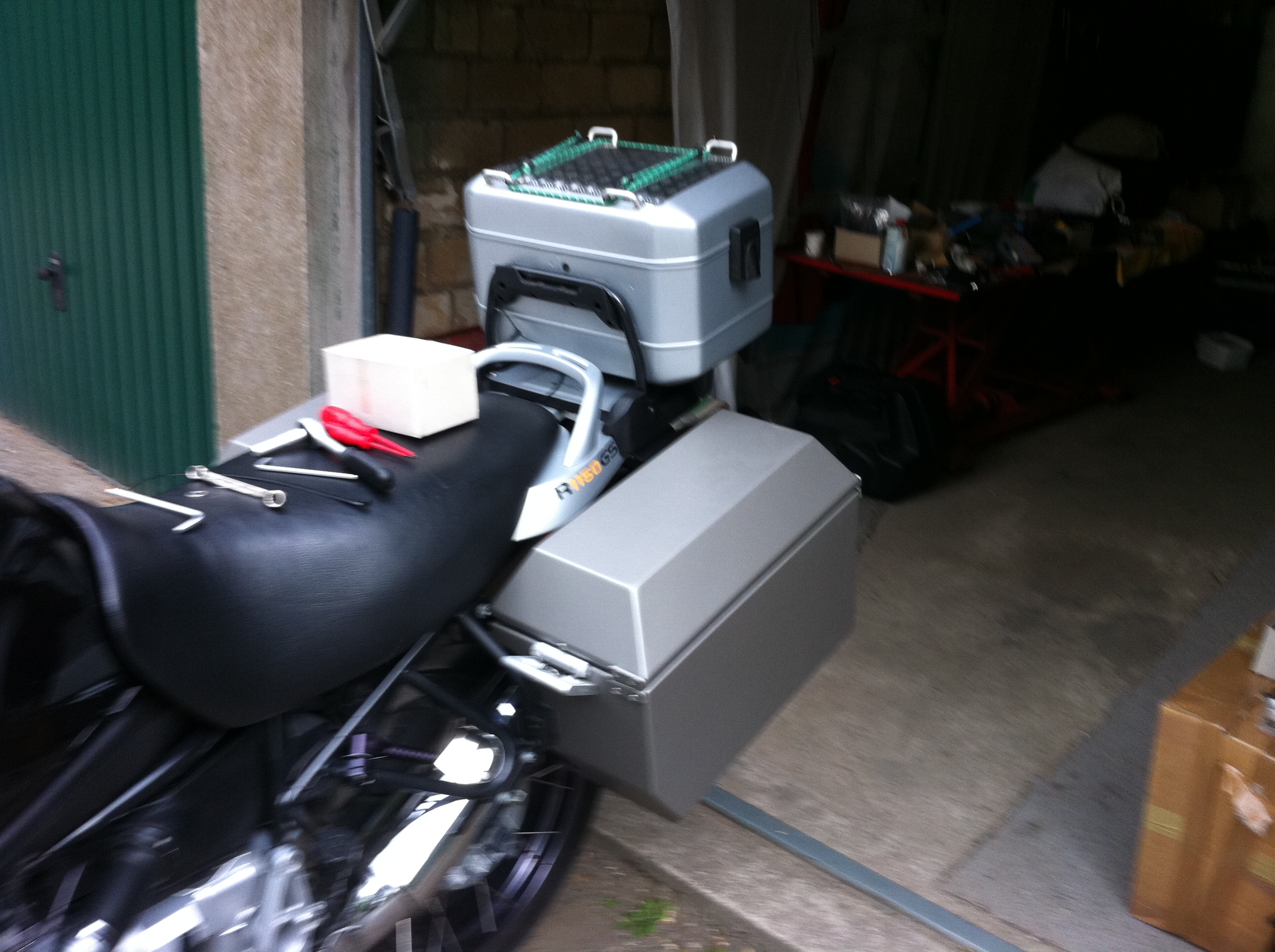

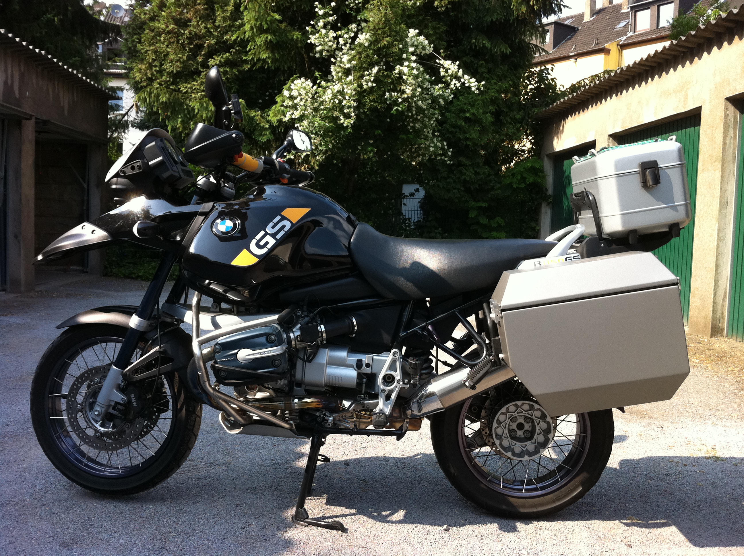

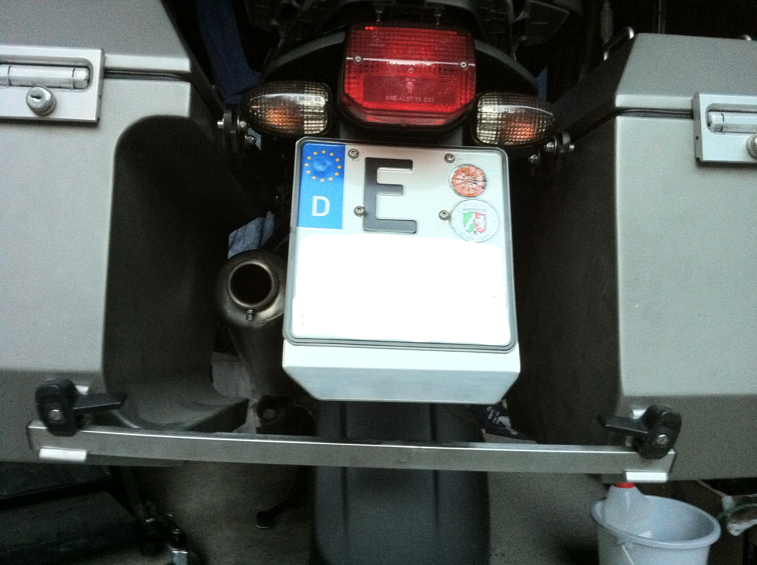

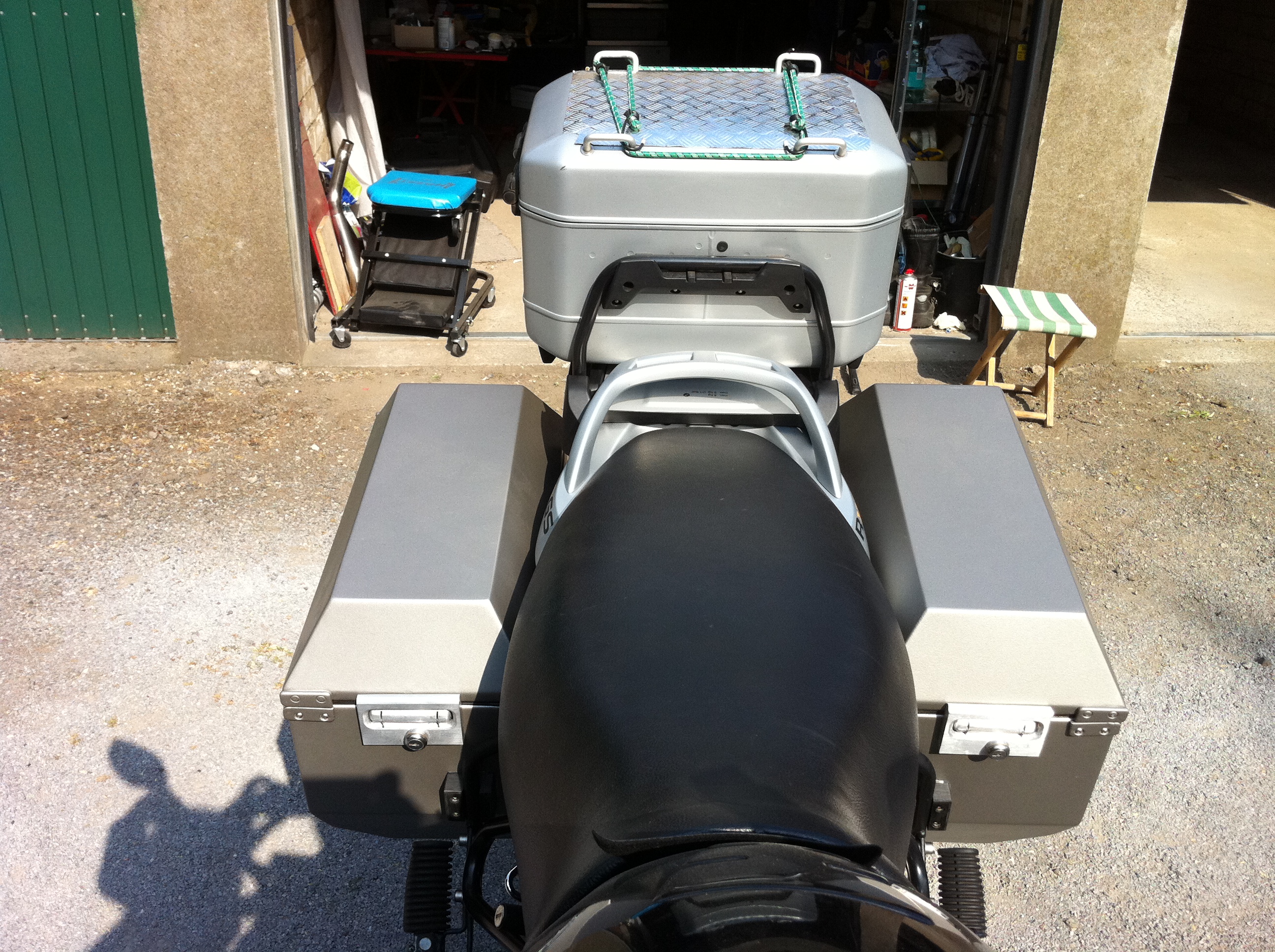

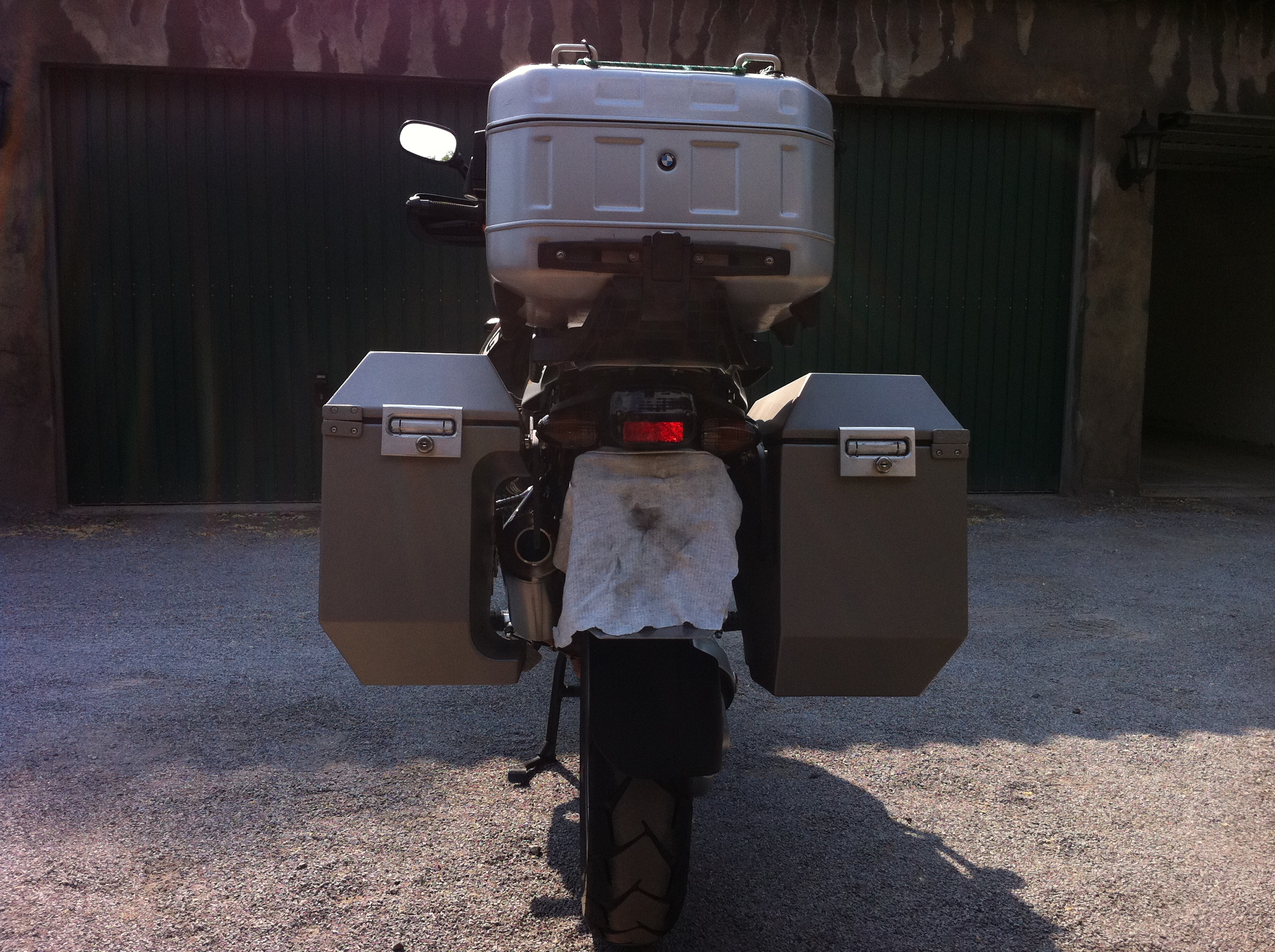

Hallo
ich habe die alten nicht verstellbaren dafür nur 86 cm breit.
Gebraucht gekauft vom Vorgänger schwarz lackiert, wieder in silber lackiert.
Habe inzwischen noch den Träger modifiziert, die Lösung mit den Blinkern war eine Zumutung.
Hinten eine Lösung mit zwei Haltern und einem Hohlprofil.
Nachteil: sehr schwer die Koffer
Vorteil: ohne Koffer kaum ein Träger zu sehen

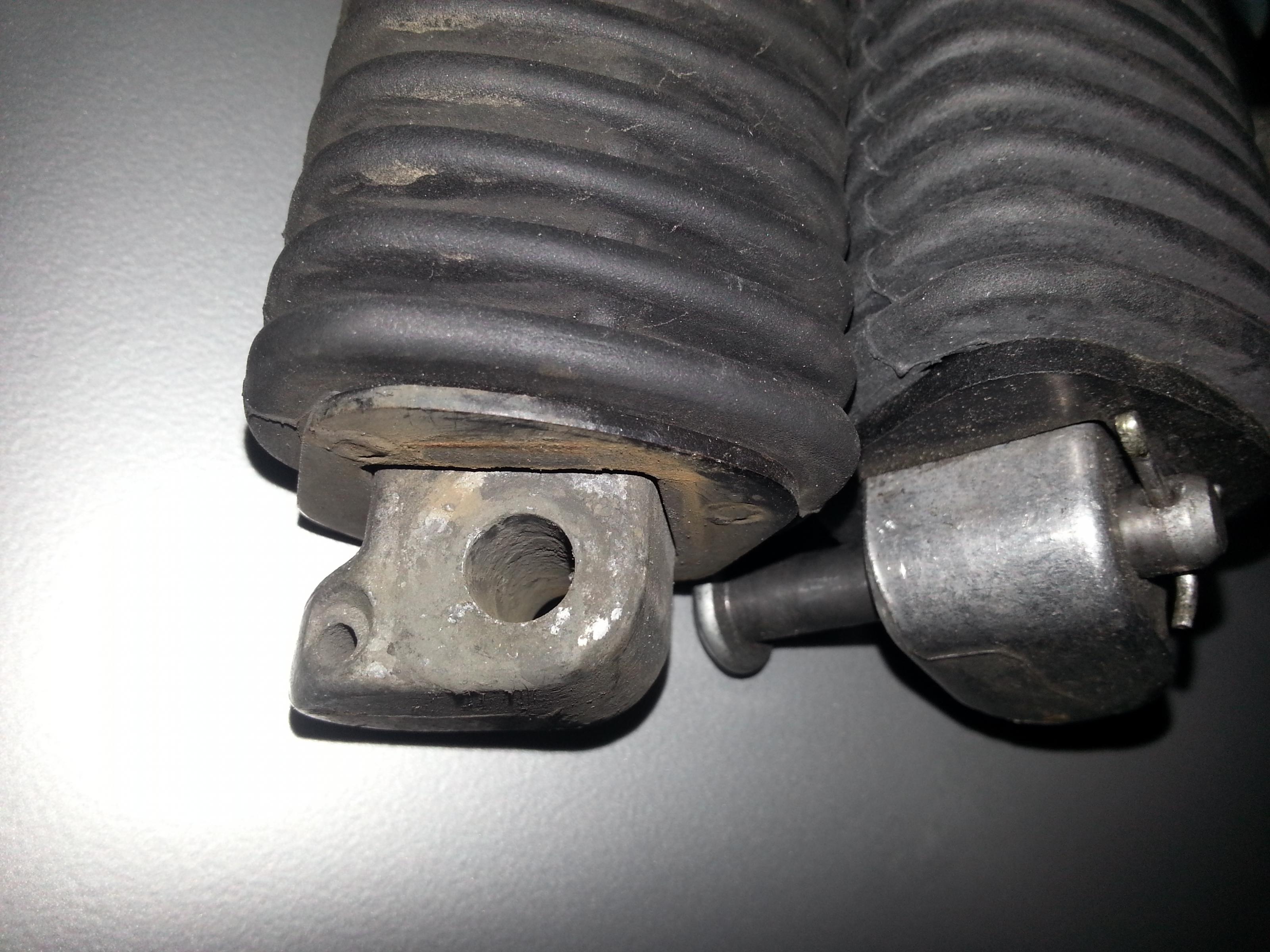

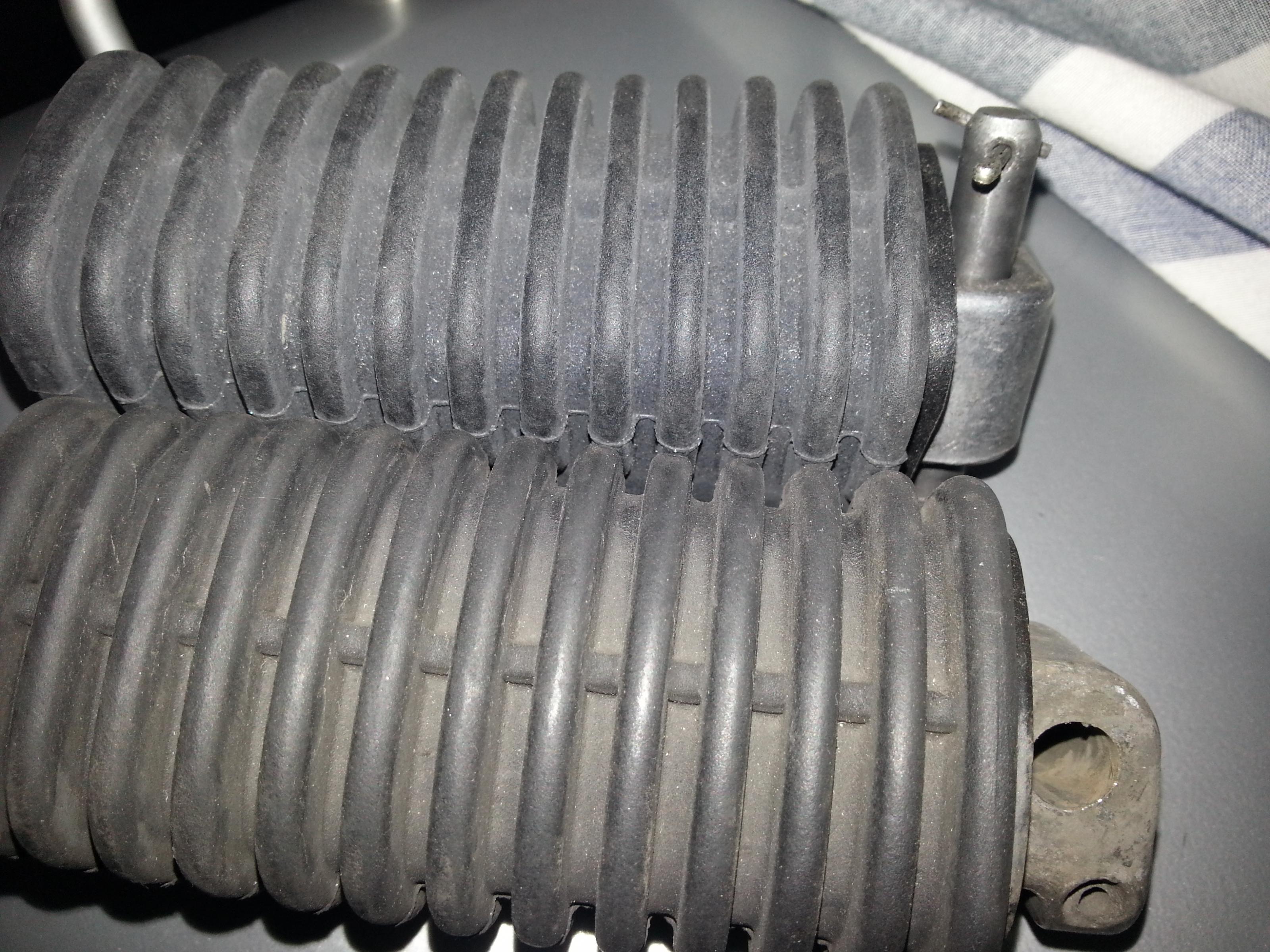

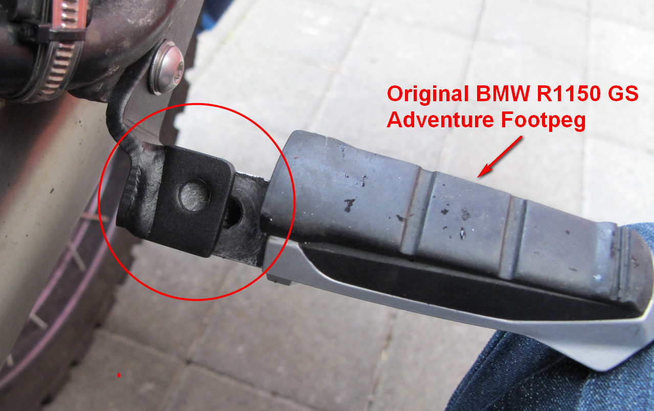

Eine kleine Sache/ Problem gibt es: Bei den neuen Haltebügel der hintern Sozius Fussrasten von Jesse passen meine montierten -ich denke originalen ADV- Fussrasten nicht rein, siehe Bild hier:
Die Löcher für den Bolzen fluchten nicht mit den Haltern von Jesse.
Wie war das bei euch? Ich denke die originalen GS Fussrasten würden passen.
Wie habt ihr das Problem gelöst?

Hallo Stefan
ich habe das Problem nicht, aber ich habe die normalen 1150er Rasten dran.
Habe auch keine ADV Rasten mehr zum Vergleichen.
Ich habe noch 1150er Rasten, gegen eine kleine Spende an mich kann ich die
rüberreichen.
Ich mache mal ein Foto von meinen Rastenhaltern oder messe mal nach.

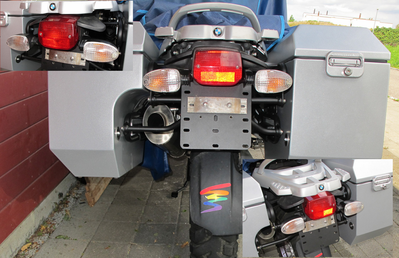

Wie ist das heute mit den Blinkern, immer noch so häßlich?

Hallo Jürgen
Danke für die schnelle Antwort! Dein Angebot für die 1150-er Fussrasten nehme ich sehr gerne an - wenn sie denn passen!

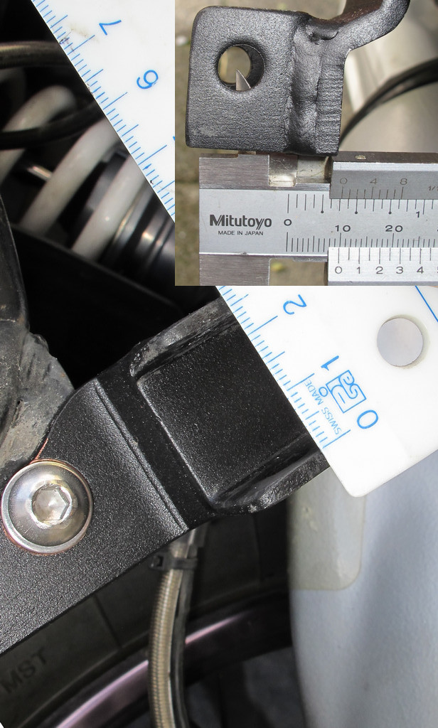

Hier mal die Masse von meinen Haltern:
Breite: 24mm (wenn die FS 23.5mm breit sind passen sie perfekt)
Tife des Lochs für den Bolzen: 10mm
siehe auch hier:
Bezüglich den Blinkern finde ich die Lösung wie ich sie bekommen habe ok:
Sie sind zwar sehr nahe beieinander aber ist zweckmässig. War das früher mal anders gelöst?

Hi
Lochabstand Mitte Loch bis Ende ca. 10mm ist schräg von 8 auf 14
Dicke 21,5 mm da ist eine Mimik dran die das auf Spannung hält.
Die Bolzen brauchst Du auch, Deine Rastenanlage kostet jetzt knapp unter 400 Euro statt 135 wie früher.
