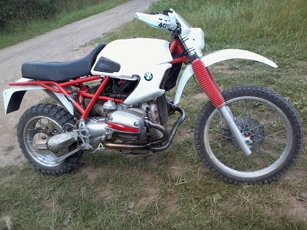

Also nach der nun erfolgten "größeren" Probefahrt, kann ich alle "Leistungsverlustbefürchter" beruhigen. Ich konnte auch mit dem Umbau auf die Bing-Vergaser keine negativen Auswirkungen auf den Motorlauf oder das Leistungsverhalten feststellen. Der Motor hängt sauber am Gas, dreht schön hoch und hat kein Konstandfahrruckeln! Somit ist für mich die Frage Einspritzung pro/contra Vergaser eindeutig Richtung Vergaser bejaht worden. Ich bin mehr als zufrieden mit der Adaption der Vergaser auf den 1150er Motor :-)...
Ggf. könnte in gewissen Drehzahlbereichen das eine oder andere PS verloren gegangen sein, was ich so aber überhaupt nicht während der Probefahrt feststellen konnte! Und selbst wenn das so sein sollte, für das Einsatzgebiet meines Erdferkel-Projektes ist mir die nun dargebotene Leistung vollkommen ausreichend serviert worden und ich freue mich schon auf den kommenden Samstag wenn's auf die Cross-Strecke geht, um mal die SAU dort rauszulassen :-).
hatchet
24.01.2013
44

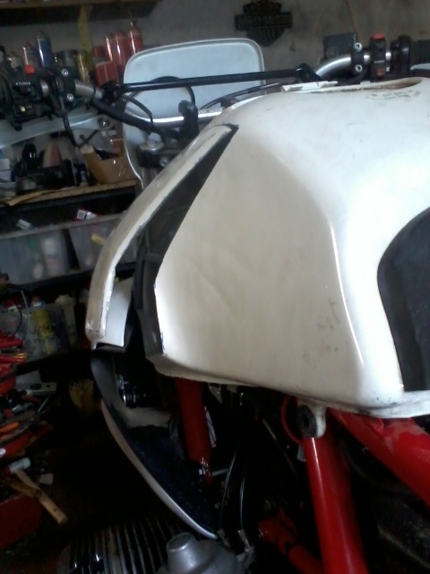

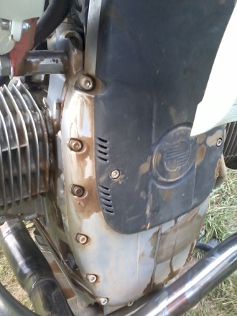

So nach der ersten Betriebsstunde auf der Cross-/Enduro-Strecke sind einige "Kleinigkeiten" aufgetreten, die aber bei solch einem Projekt als vollkommen normal anzusehen sind! An der ein und anderen Stelle schwitzt SIE etwas. Das lässt sich aber schnell und einfach beheben. Eine weitere Erkenntnis auf der trockenen und staubigen Strecke war, dass die Leistung meines "Erdferkels" bei weitem als ausreichend zu erachten ist. Da hat das Hinterrad eh fast ständig durchgedreht und stand mehr quer als gerade :-)...
Sollte also ein Leistungshungriger noch ca. 15 zusätzliche PS benötigen, kann er mir gerne eine PN senden und ich gebe ihm diese von meinem Projekt ab. Selbst mit dem Umbau auf Vergaser, hat der letzte Samstag gezeigt, dass die vorhandene Leistung mehr als ausreicht, um auf der Strecke eingesetzt zu werden.
hatchet
24.01.2013
44

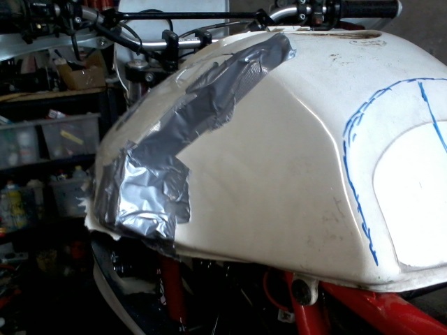

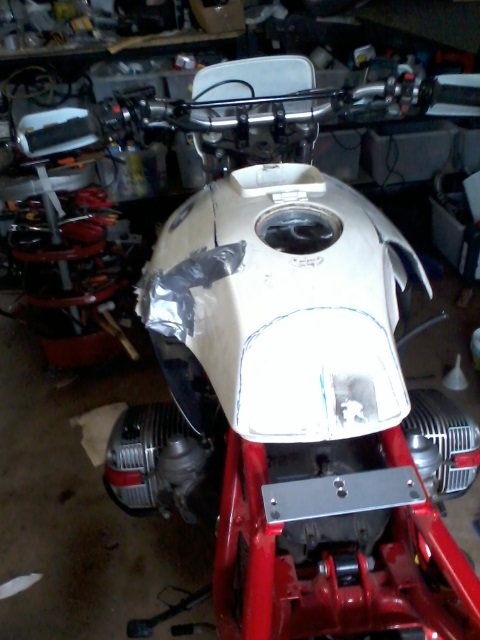

Der "Buckelwal" ist tot, es lebe das Erdferkel! Leider musste dafür ein unschuldiger Behördentank seziert und aufgebrochen werden ;-(. Aber zur Beruhigung an ALLE mit schwachen Nerven, der arme Behördentank feiert schon bald seine Auferstehung als Paris-Dakar-Tank ;-)...

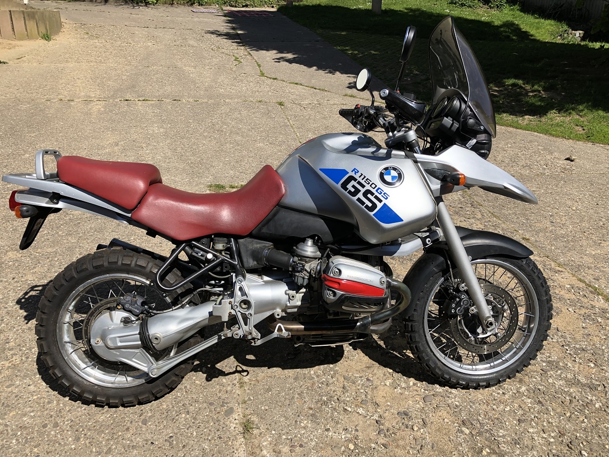

hier mal ein Update zum Projekt Erdferkel = K1150GS. Das Erdferkel ist nun tot es lebe somit die Travel-1100/1150GS. Diese wurde für eine Motorradtour rund um die Ostsee aus den Teilen des Erdferkels und einer 1100/1150GS aufgebaut :-)! Leider hat die Pandemie diese Urlaubsplanung für das Jahr 2020 "zunichtegemacht" :-(. Ggf. ist das ja im nächsten Jahr möglich und somit...
