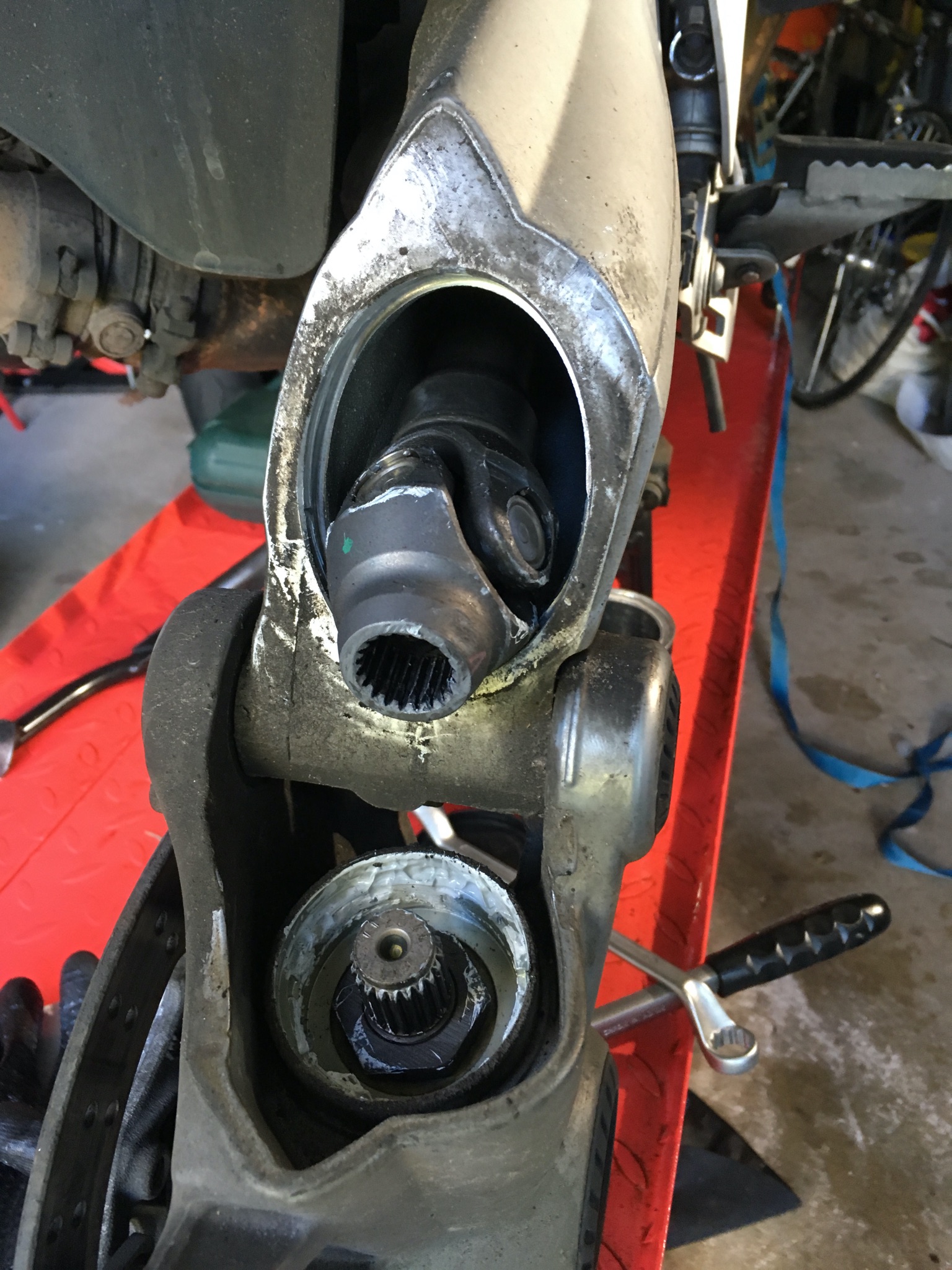

So sah mein Kardan nach 80.000km aus:
Wie frisch aus dem Ersatzteillager!
Ich werde einen Teufel tun, den alle 10.000km auseinander zu reißen.
Jetzt hat das Moped übrigens 145.000km runter und läuft wie eine eins.
Hier hören einige auch die Flöhe husten.

Und für meinen Geschmack ist die Verzahnung da auf den Bildern auch schon ziemlich trocken. Sieht dann bei anderen Maschinen u.U. auch schon deutlich schlechter aus.

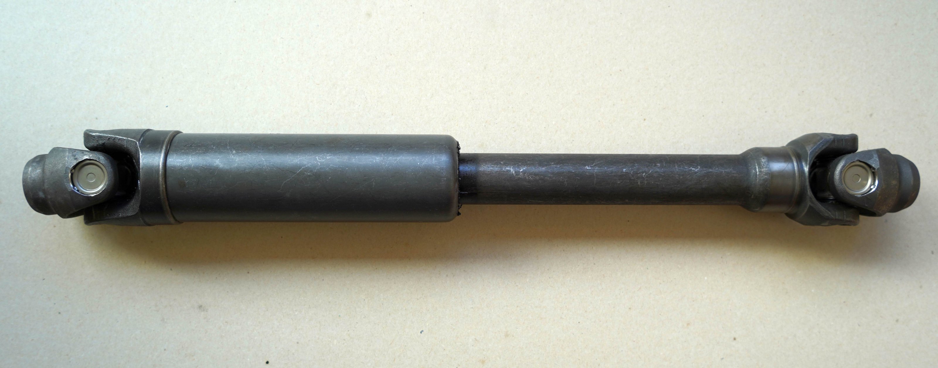

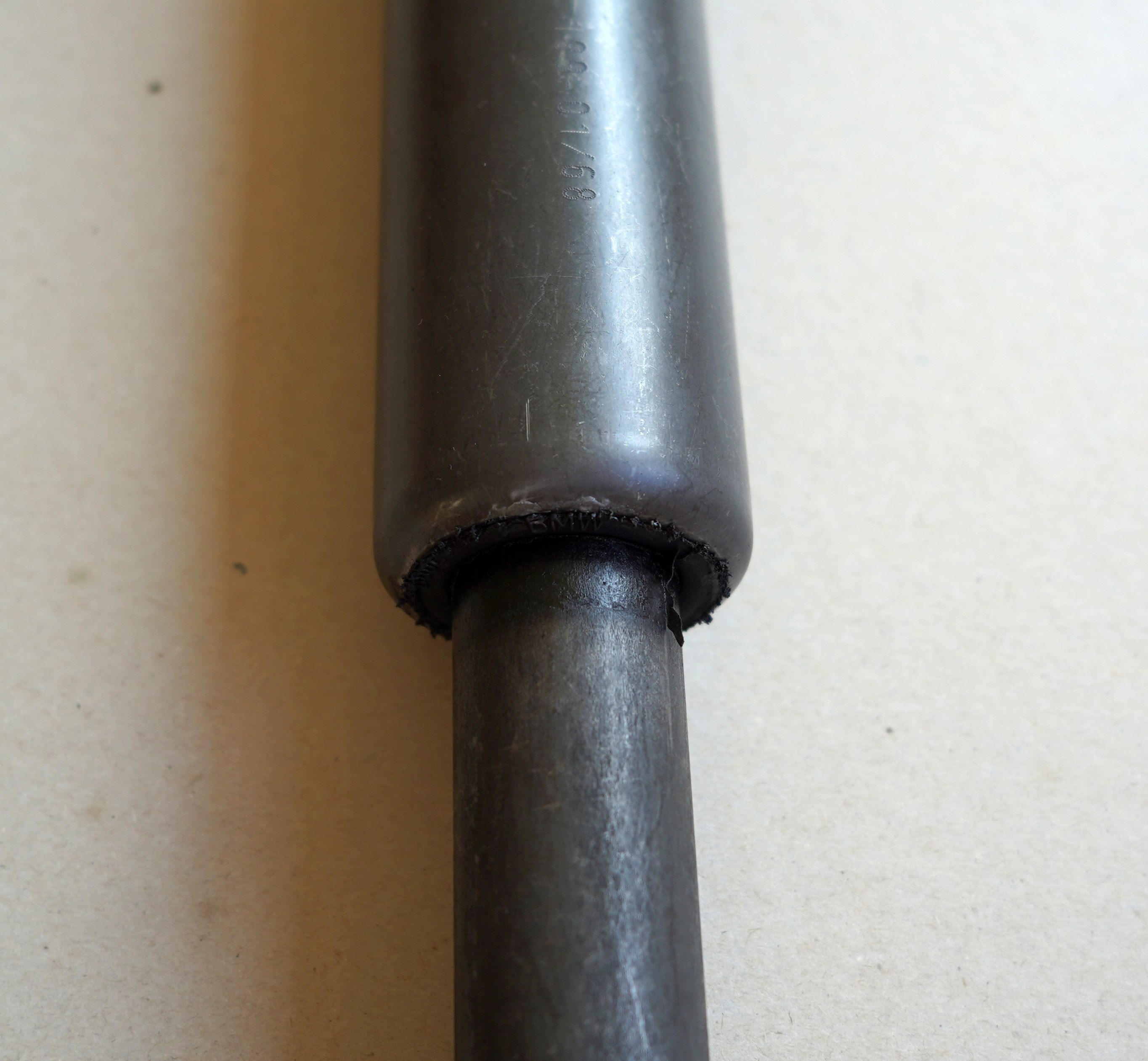

Verschiebungen gibt es im lang überlappenden Mittelteil, doch auch die sind, so man nachrechnet, nicht
Den die K25-Modelle und später aber nicht mehr haben! Die Verzahnungen im "Mittelteil" der Gelenkwelle sind seit Auslauf der R1150-Modelle Geschichte. Seither gibt es in der Gelenkwelle nur noch einen fest einvulkanisierten Ruckdämpfer, der aber keinen noch so geringen (gewollten) Längenausgleich vollführt.
Vermutlich reicht bereits (fast) das geringe Spiel zwischen Sprengring und den beiden Nuten auf der Wellen- und Getriebeseite dafür aus und den eventuell verbliebenen Rest des Ausgleiches übernimmt dann sicher die Verzahnung am HAG.
P. S: Zur allgemeinen "Erheiterung" ergänze ich noch zwei Bilder von der (defekten) Gelenkwelle eines K25-Modells und deren Mittelstück mit dem einvulkanisierten Ruckdämpfer, rein als Anschauungsmaterial (Gelenke schadhaft, sieht man natürlich nicht).
