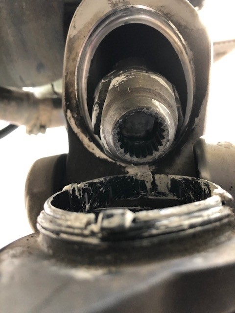

Bei 90.000 km habe ich auch mal einen Blick gewagt. Ergebnis = siehe unten. Sah aus wie neu. Habe ein bisschen nachgefettet und gut war es. Nächster Kontrollblick bei 180.0000 km oder wenn ich dort gerade eh zu schaffen habe.

Das.weiße Zeug auf dem Gummi ist normales weißes Fett?

Danke, das ist schon gut wenn auch die Bezeichnung abgesichert ist, denn es gibt verschiedene Staburagse. Dann füge ich noch die BMW Teilenummer dazu: 07 55 9 056 992
@GS`ler > Bei Deinem Hinterachsantrieb muss der am Band wo den 20 cm Pinsel in den Pranken gehabt haben. Der hat das Zeugs vermutlich nicht bezahlt. Rund 300 Euro pro Kilo Staburags. Aber das wisst Ihr ja alle ... :giggle:
Das Starburags dient nicht nur der Schmierung der Metallteile, sondern auch der Abdichtung gegen Wasser im Bereich der Gummis. Insofern soll da ordentlich was drauf sein. Man hätte es schöner machen können. Ich weiß aber auch nicht, wie das an dieser Stelle bei der Auslieferung ausgesehen hat. Für mich an dieser Stelle lieber etwas mehr als zu wenig (bei den Gummis).

Die gezeigten tollen Fotos nahezu jungfräulicher Kardanverzahnungen und -gelenke sind hier dem Thema entsprechend öl-luftgekühlten Maschinen zuzuordnen. Die eigentliche Kardanproblematik mit verrosteten, über einem See drehenden Wellen begann mit den wassergekühlten Modellen, also frühestens ab 2015. Die zum Teil katastrophalen Zustände haben deren Besitzer in Angst und Schrecken versetzt, was dann auf die Fahrer früherer Modelle übergeschwappt ist. Ich bin überzeugt, dass das Material der älteren Modelle rostfrei oder schlicht besser gewesen ist und dass sich deren Treiber keine Gedanken machen müssen. Das macht eine gelegentliche Nachschmierung natürlich in keiner Weise überflüssig.

Die gezeigten tollen Fotos nahezu jungfräulicher Kardanverzahnungen und -gelenke sind hier dem Thema entsprechend öl-luftgekühlten Maschinen zuzuordnen. Die eigentliche Kardanproblematik mit verrosteten, über einem See drehenden Wellen begann mit den wassergekühlten Modellen, also frühestens ab 2015. Die zum Teil katastrophalen Zustände haben deren Besitzer in Angst und Schrecken versetzt, was dann auf die Fahrer früherer Modelle übergeschwappt ist. Ich bin überzeugt, dass das Material der älteren Modelle rostfrei oder schlicht besser gewesen ist und dass sich deren Treiber keine Gedanken machen müssen. Das schließt eine gelegentliche Nachschmierung natürlich in keiner Weise aus.
Da has`t Du wohl Recht. Die gesamte sehr unschöne Problematik war bei den alten Modellen so kaum oder nur ganz selten vorzufinden. Da gab es eher das Problem der Lager, die gerne mal verröscheln. BMW hat hier definitiv in die falsche Richtung entwickelt. Das zieht sich seit der LC wie einer roter Faden bis zur R 1300 GS durch. Nicht umsonst kommt BMW auf die grandiose Idee dort im Wartungsheft einen Kardanwellentausch auf Kosten des Kunden zu empfehlen. Für mich ist eine solcher Umgang mit seinen Kunden ein absolutes No-Go. Aber die Verkaufszahlen sind trotzdem hoch. Also lässt man BMW auch das wieder mal durchgehen. Mag und soll jeder für sich entscheiden. Für mich ist das ein klares Argument gegen ein neues Modell.

Der Grund für die Katastrophe bei den Modellen ab 2013 (LC) liegt an einem neuen "Design“ des Gummifaltenbalgs: sehr weich und ohne ausreichende Struktur, um in den Gehäusen zu bleiben.
Dadurch kann Wasser in die Schwinge gelangen.
Darüber hinaus öffneten viele Freunde Schwinge, um den Zustand der Kardanwelle und der Kreuzköpfe zu überprüfen, und fanden Folgendes: Staburags internen fettfreien Gummi-Faltenbalg und Optimoly TA fettfreie Keilwellen. Schwerwiegender Fehler bei der Werksmontage......
Ich finde es unglaublich, dass BMW solche grundlegenden Fehler zulässt. Ich frage mich, ob sie durch die Verlagerung der Schwinge von der rechten auf die linke Seite, die Arbeit in die Hände von Projektingenieur-Praktikanten gelegt haben.
Was einfach darin hätte bestehen sollen, neue Designs zu schaffen, die den ursprünglichen Faltenbalgen widerspiegeln, hat stattdessen einen übermäßig weichen Faltenbalgen geschaffen.
