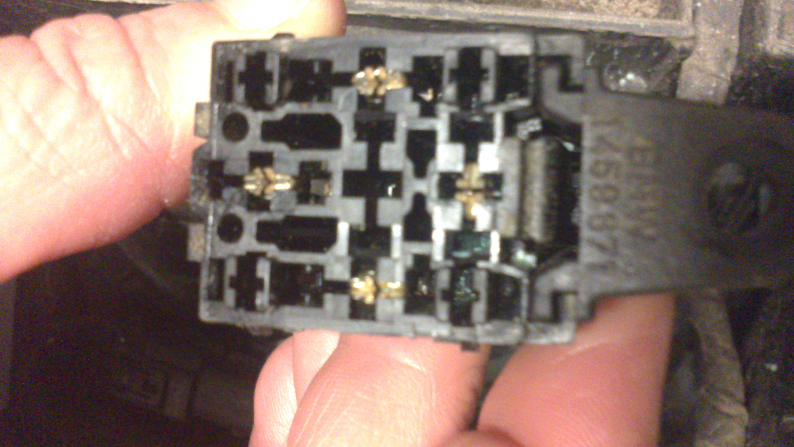

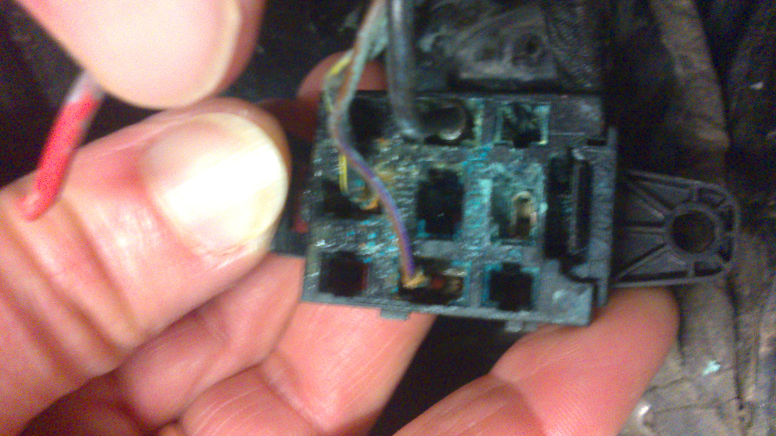

@ all Technikfreaks
An meiner '06er ADV war die Entwässerungsbohrung vom Werkzeugfach unter der Sitzbank zugeschlammt und im dadurch entstandenen "Sitzbad" ist ein Kabel am Anlasserrelais durchgegammelt :( ... Kann das Möp aber niGS dafür: Mein Fehler :o!
Nun hat sich der Pin leider sehr erfolgreich meinen Versuchen widersetzt, sich aus der Fassung schieben zu lassen :mad:! Mit etwas gröberem Zureden werde ich ihn wohl schon raus kriegen, nur dann isser futsch :rolleyes: ...
Wo bekomm ich nu so einen neuen Pin her ...und gibbet was spezielles zu beachten?
Schon mal Danke vorab

Hi Kurzer
Haste mal ein Bild vom Pin (flach/rund was auch immer):tongue:

weisst du denn, wie der pin geklemmt ist?
du müsstest in die beiden eckigen öffnungen neben dem pin zwei passende hülsen einschieben. das entriegelt die beiden haltenasen.
da der pin korrodiert ist, wirst du kräftig drücken müssen.

isse fummeliger scheixx :rolleyes:
Stimmt :rolleyes:!! Ist ja ein Kunststoffgehäuse, hab mit Feinmechanikerschraubendrehern und Pinzetten die "Nasen" entriegelt, ...aber iwie hats nicht gefunzt :confused: .... Der Pin wird jedenfalls definitiv dabei das Zeitliche segnen ...

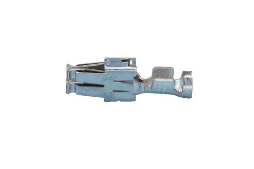

Hi Kurzer
Der Pin sieht so aus,und kriegste am ehsten beim Q-Dealer.Tip > Mech fragen.Woher Ich das weiß > Erfahrung :p.Vermutlich 6,3mm breit
