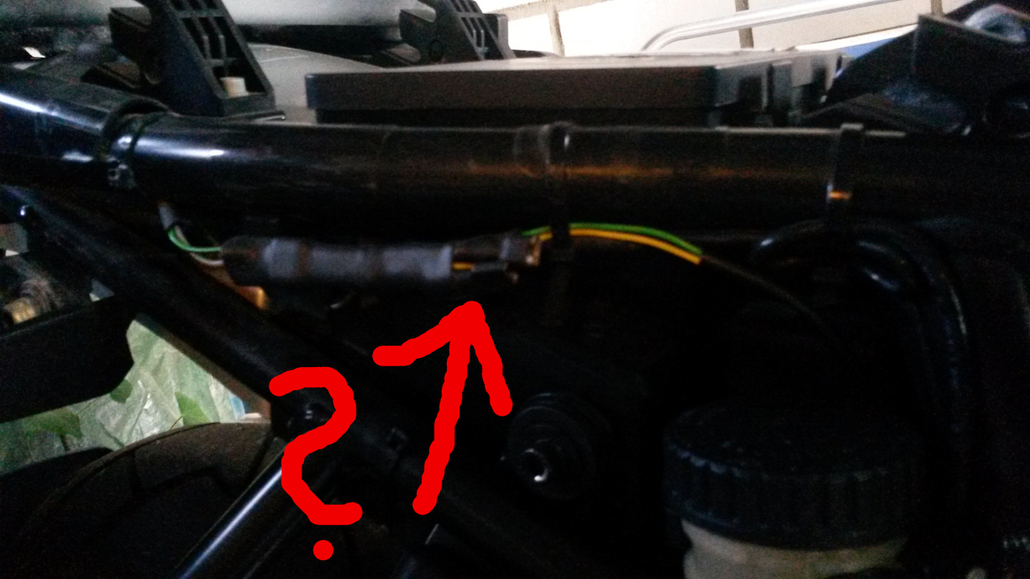

Hallo zusammen,
ich hoffe, diese Frage wurde nicht schon x-mal gestellt, aber ich habe mit der SuFu nichts passendes gefunden und hoffe auf eure Hilfe:
Ich habe diese 2 Kabel gefunden, an denen Kabelschuhe stecken- sie scheinen zum einen nach unten in Richtung Fußbremshebel und zum anderen ins Heck zu verlaufen. Da ich das Moped erst neu habe und nicht weiß, ob ein Vorgänger hier etwas gebastelt hat, oder diese Anschlüsse serienmäßig vorhanden sind, möchte ich mit meinen basalen E-Kenntnissen keinen Kurzen fabrizieren- daher meine Frage: Wer kenn diese Kabel- und deren Funktion? Könnte ich da evtl. ein Zündungsplus gefunden haben, was ich für eine Relaisschaltung für Nebler nutzen könnte?

Das seitlich am Heck ist für den Aktivkohlefilter der US-Version.

Danke Benno, habe auch eben gemessen: bei eingeschalteter Zündung liegen dort + 12V zur Verfügung! Spitze, dann kann ich von dort an einen Schalter im Cockpit mein Relais für die Nebler schalten!
Super!
VG Thomas
