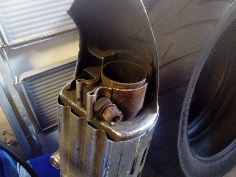

Wird das Rohr dort nur reingesteckt oder wird es mit einer Schelle befestigt?
Wie tief steckt es drin?

... es wird gute 35 mm eingeführt, dann wird alles mit der "ESD-spezifischen" Schelle befestigt.
Ein Bild sagt mehr als 1000 Worte:

Danke für die Hilfe und Fotos. Damit kann ich was anfangen. Grüße
