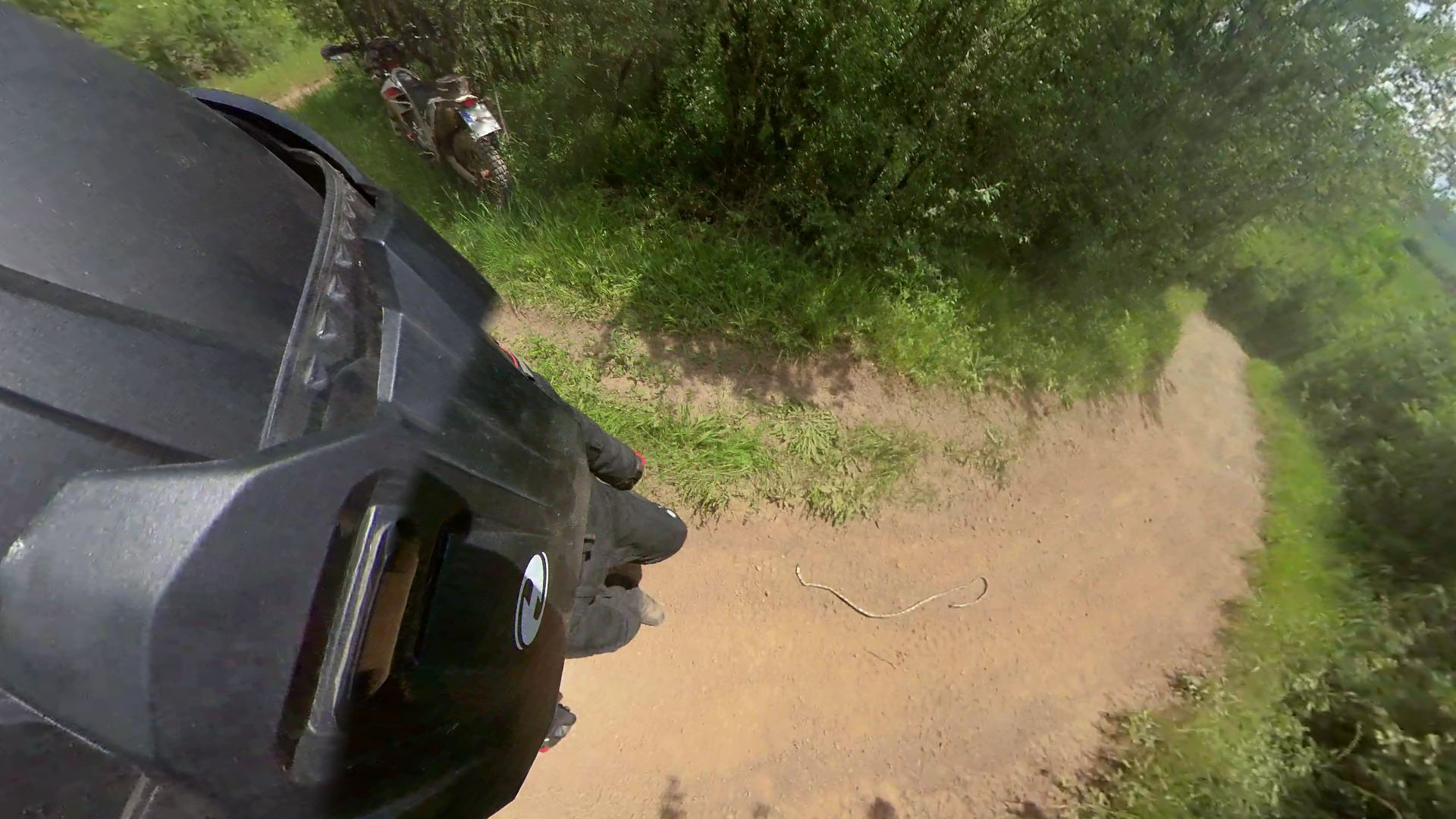

...passt das hier rein, oder eher in den "Pleiten, Pech und Pannen" Thread?
Neulich in der Botanik ;)
...knapp 500 km auf der Kette - Neufahrzeug - entweder Kettenschloß nicht richtig montiert oder Materialfehler (lässt sich im nachhinein nicht mehr klären) zum Glück 5 m vor der Kuppe des Anstiegs passiert, runter ging mit dem Tretroller dann auch ;)
Problem war dann ein passendes Kettenschloss zu bekommen, bei den üblichen Verdächtigen war vor Ort (im wahrsten Sinne des Wortes) nichts zu holen.
Wird jetzt beim Bordwerkzeug ergänzt.

Ist die OEM DID nicht eine Endloskette?

...witzigerweise, nein - habs an einem anderen Moped nachkontrolliert - war mit Clip Schloss.
Das Moped hat nur ca. 20 PS - normalerweise auch mit Clip Schloss unkritisch, vermute nicht korrekt montiert.
Ändere ich bei Gelegenheit auf Kette und Schloss von Enuma - Kette hat beim Abflug eh leicht gelitten.

...die Kette an sich hat ja gehalten - nur durch das einseitige auswandern des Clip Schlosses hat es die Hülsen auf der einen Seite leicht oval verformt.
War zu 90 oder mehr Prozent einfach ein Montagefehler des Kettenschlosses - und ließ sich mit kleinem Besteck reparieren - Vorteil Kette ggü Kardan.
