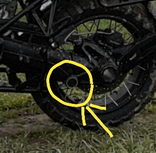

Hallo Gemeinde,
habe eine 2015 er ADV und 13000 km runter. Bei der Durchsicht wurde ein Spiel im hinteren unteren Lager des Hinterachsgelenks festgestellt. Nach Wechsel des Lagers innen und außen und dem Tausch des ganzen Getriebes ist das Spiel immer noch da. Es ist aber nur da wenn das Rad vertikal gedrückt wird. Mein freundlicher hat mir gesagt das es ein Einzelfall ist,doch 2 Händler haben an anderen ADV 's auch schon dieses Spiel fest gestellt.
Hat jemand die gleichen Symptome an der GS?
Beim fahren ist nichts zu merken.
MfG Alex

Auf den Hauptständer stellen und dann das Rad vertikal und horizontal hin und her drücken.
Das erste Statement von BMW ist,das ist normal,wird beobachtet und fertsch.
Deshalb wollte ich ja mal erfahren ob das hier auch jemand hat und was da gesagt wurde? Denn es ist nicht bei jeder ADV.

Na klar ... das Lager ist es. Wurde alles gewechselt inkl neuem Achsgetriebe und trotzdem ist es in einer Richtung noch da.

So sieht es aus... Alles gewechselt und jetzt ist es normal! Finde es aber nicht normal,deshalb eben auch meine Frage ob das schon jemand von hier auch festgestellt hat. Vielleicht ist es ja auch so und ihr wisst es gar nicht.

Ich weiß dass man es sicher nicht direkt vergleichen kann, aber ich hatte vor Jahren an meiner 1100 GS das selbe Problem. Beide Lager samt Lagerbolzen erneuet und immer noch Spiel. Bei erneuter Demontage hat man festgestellt dass der Lagerinnenring auf dem auch neuen Lagerbozen nicht viel aber doch Spiel hat. Das Spiel lässt sich nicht aufheben beim einstellen. Bei mir reichte es aus um spürbares Spiel am Hinterrad zu spüren.

Bei meiner stellte ich heute auch Spiel fest, als ich das Rad axial bewegte.
Weiss jetzt nicht ob ich da was unternehmen soll...

Ich würde es nicht so lassen, auch das Hinterachsgetriebe ist bei der LC spielfrei, geh in den Verkaufsraum teste es an einer dort stehenden Maschine, wenn es dort nicht ist sprich Ihn an und sag Ihm das es nicht normal ist und drohe Ihm mit Wandlung wenn er es nicht reparieren kann. Oder sich Dir einen vernünftigen freundlichen.... langsam ticken die nicht sauber.
Selbst bei meiner TÜ gibt es null Spiel.
