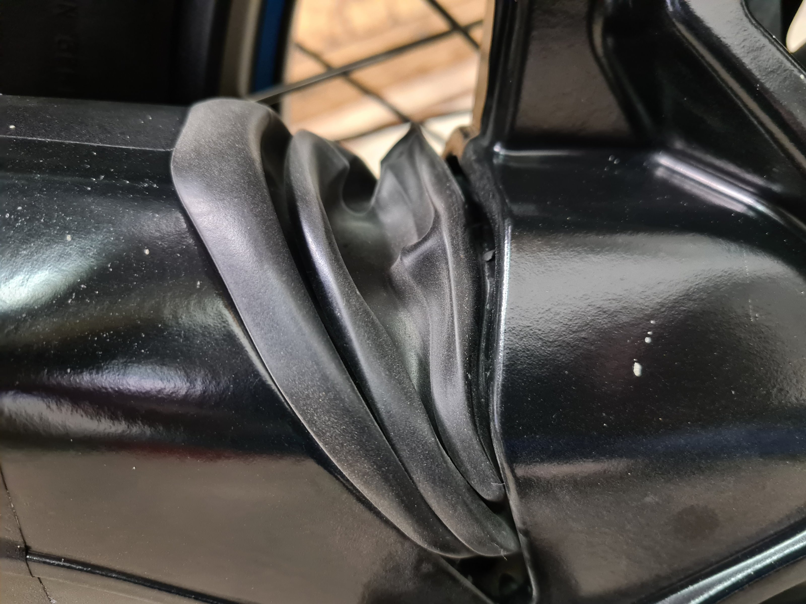

Habe Heute die Ursache für den durchgeschliffenen Faltenbalg Posting und den Wassereintritt in den Kardantunnel
und anschließender Rostbildung an der Kardanwelle und Verzahnung des HAG gefunden.
Es ist ein Konstruktionsfehler! Es entsteht nach Abkühlung des HAG und Kardantunnels Unterdruck (Vakuum) im Kardantunnel
und dann zieht es den Faltenbalg zusammen. der dann am Kreuzgelenk anliegt und von dem durchgeschliffen wird.

Ich habe diesen Faltenbalg vor kurzen gewechselt und wie in der Reparatur CD beschrieben mit Staburags abgedichtet, wobei es wahrscheinlich besser wäre kein Staburags zu verwenden, das der Faltenbalg nicht komplett abdichtet.
Es ist ein Konstruktionsfehler von BMW und sicher sind viele davon betroffen.
Als Abhilfe werde ich unten am tiefsten Punk des Kardantunnels ein Loch mit ca. 1 mm bohren dass Luft eingesaugt und auch sollte wirklich Feuchtigkeit mit eintreten wieder abtropfen kann.

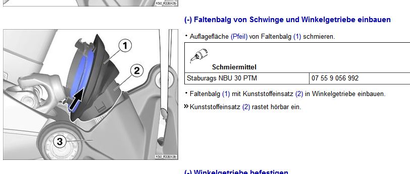

Hast Du das Staburags auf beiden Seiten des Faltenbalgs aufgetragen?
Laut Rep DVD soll man nur die obere Seite einfetten

Der Unterdruck entsteht dann, wenn Staburags auf beiden Seiten des Faltenbalgs aufgetragen wird.
War bei meiner auch so ab Werk, beim Wechsel des Faltenbalgs hatte ich dann die untere Seite am Winkelgetriebe komplett vom Staburags befreit und dann wie in der Anleitung nur oben den Faltenbalg eingefettet.

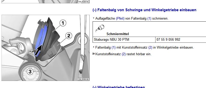

Wichtig, das viereckige Gummiteil oben am Faltenbalg nicht einfetten (siehe Zeichnung oben).
Seitdem kein Unterdruck mehr vorhanden.
Das Staburags auf beiden Seiten aufgetragen dichtet einfach zu gut ab.

Ich glaube du missinterpretierst da etwaas. Der Pfeil zegt auf die zu schmierende Fläche, die ist Blau und umfasst die komplette Manschette.
Alles andere würde auch keinen Sinn ergeben.
Wobei man denerell zwischen Wasserdicht und Gasdicht unterscheiden muss. Wasserdicht heist noch lange nicht Gasdicht (Siehe auch funktion Goretex Membrane).
Richtig, aber meine ab Werk verbaute Manschette war auch an der Unterseite (dort wo das Plastikteil (2) einrastet) eingefettet.
Da ist in der Anleitung nichts blau eingefärbt.
Der Bereich wo die Manschette unten um den Wellendichtring vom Endantrieb anliegt war komplett mit Staburags eingefettet. Somit ist die unten auch komplett abgedichtet und deshalb entsteht der Unterdruck.
