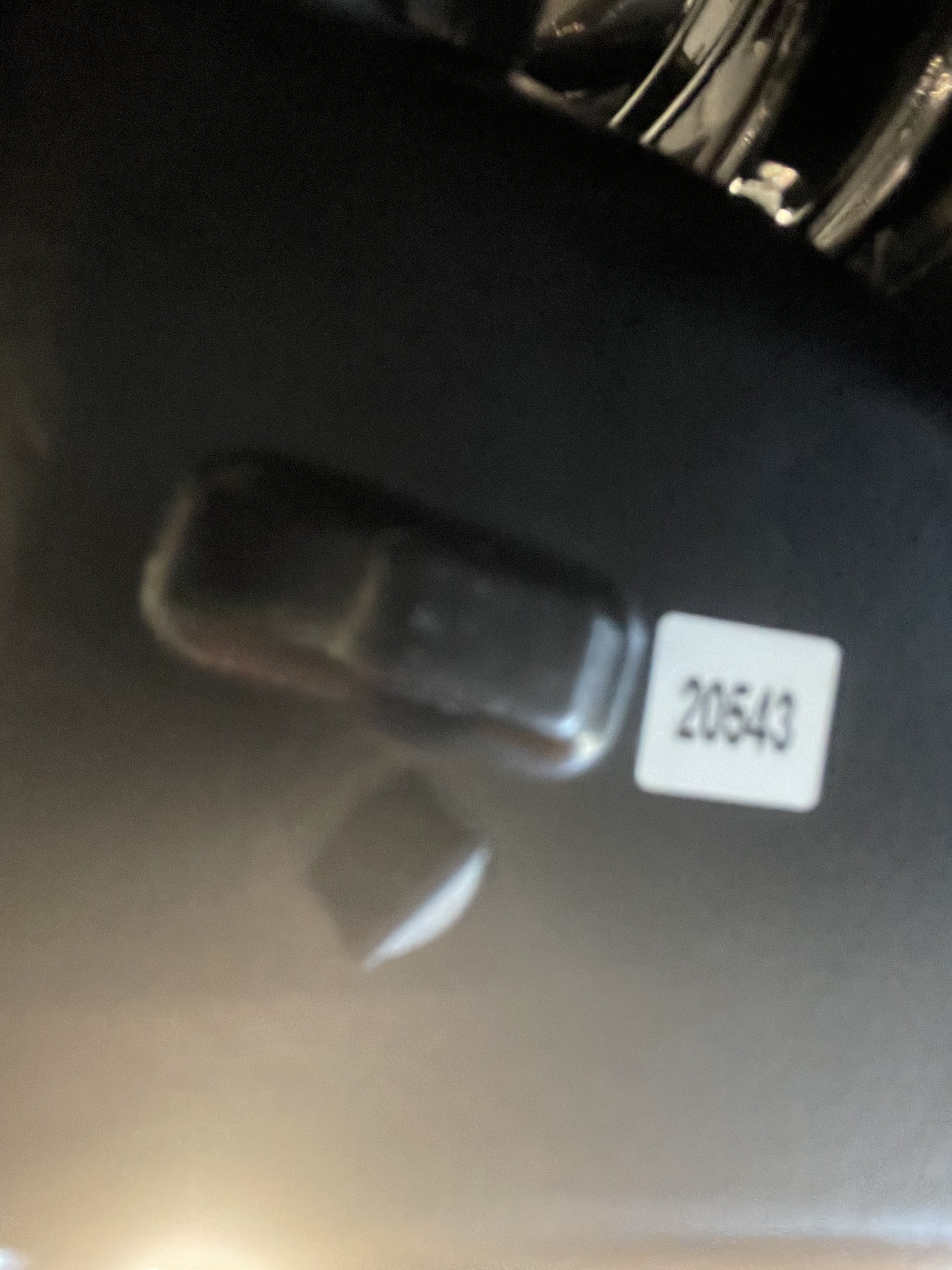

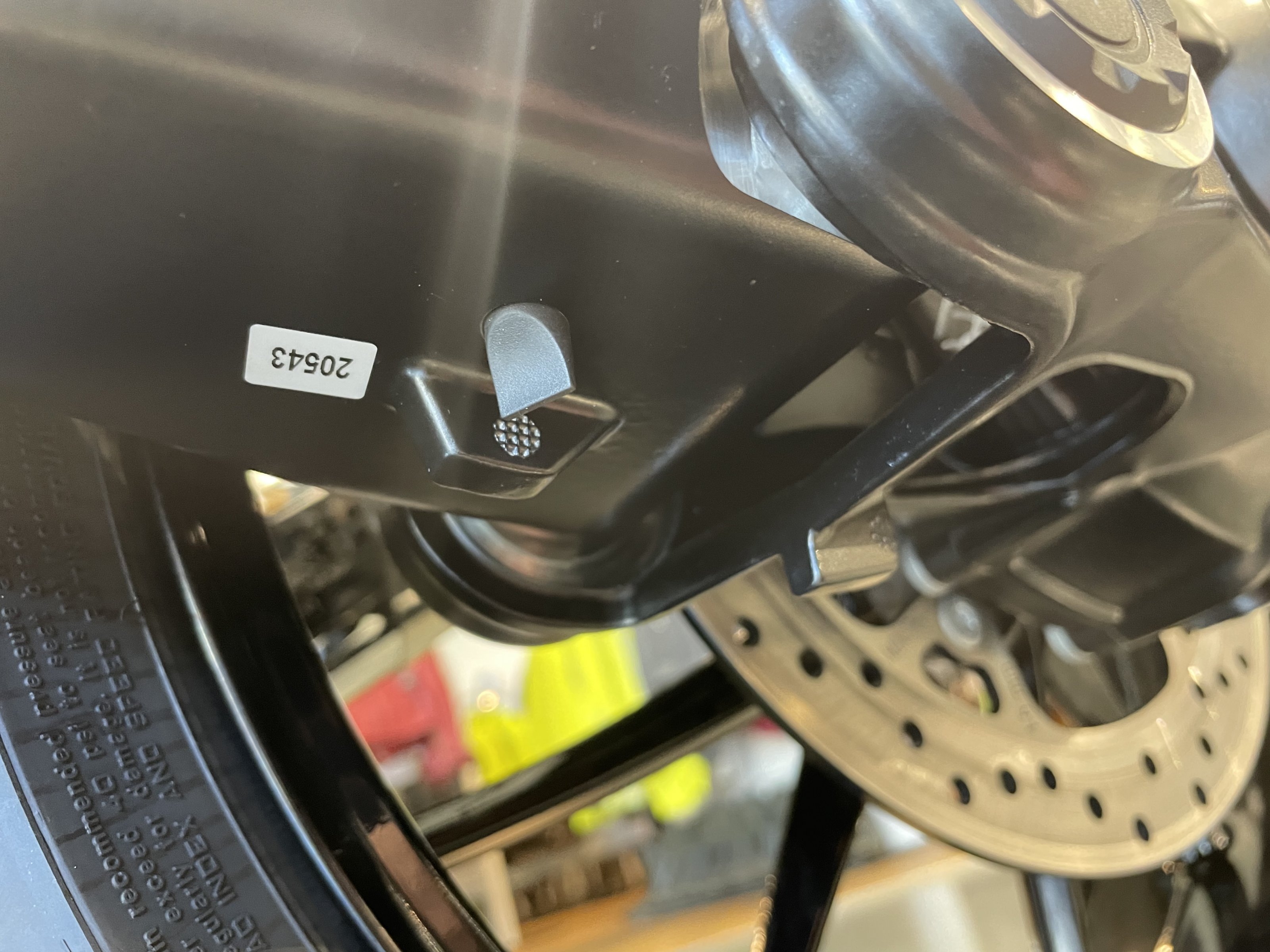

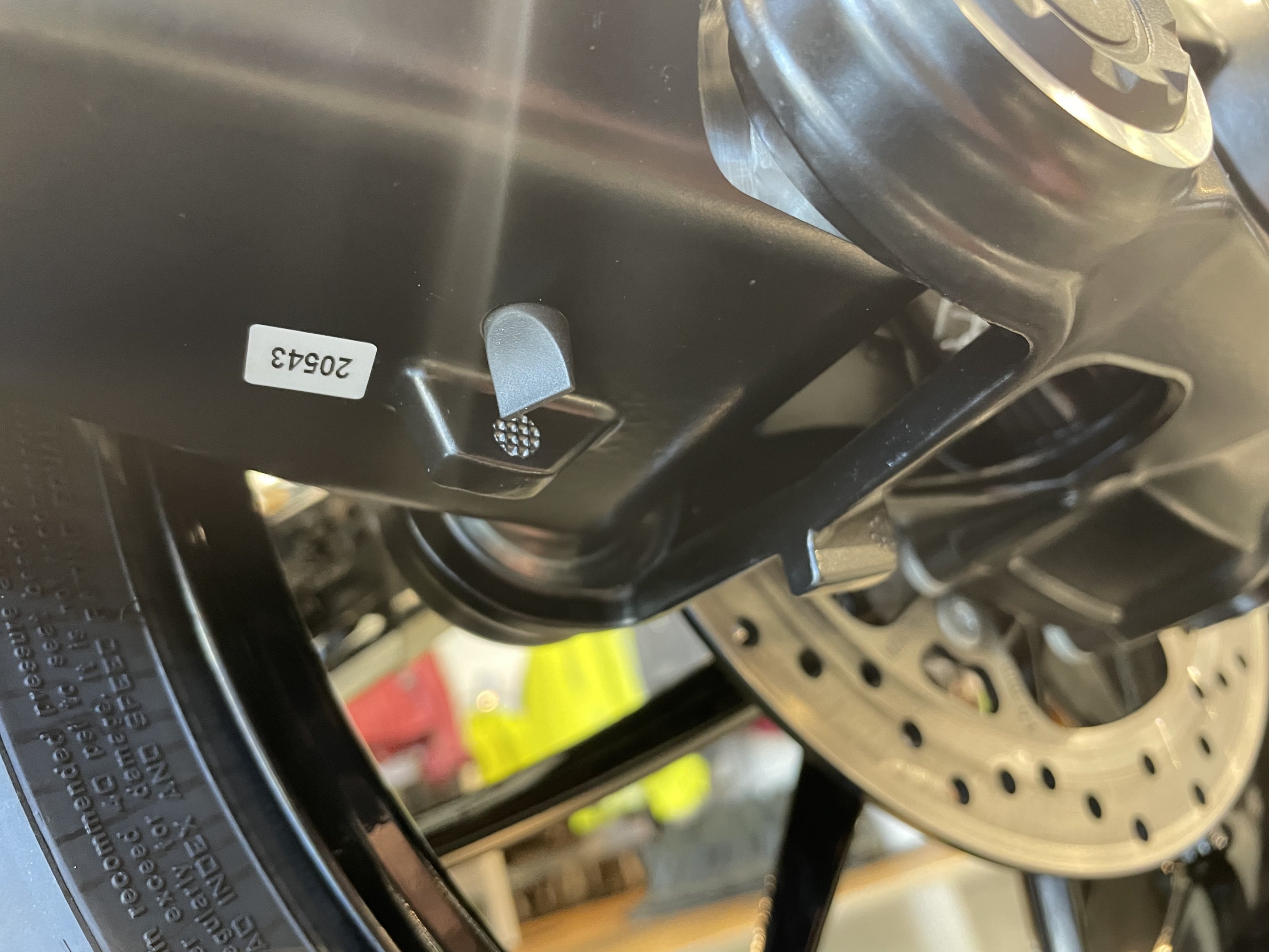

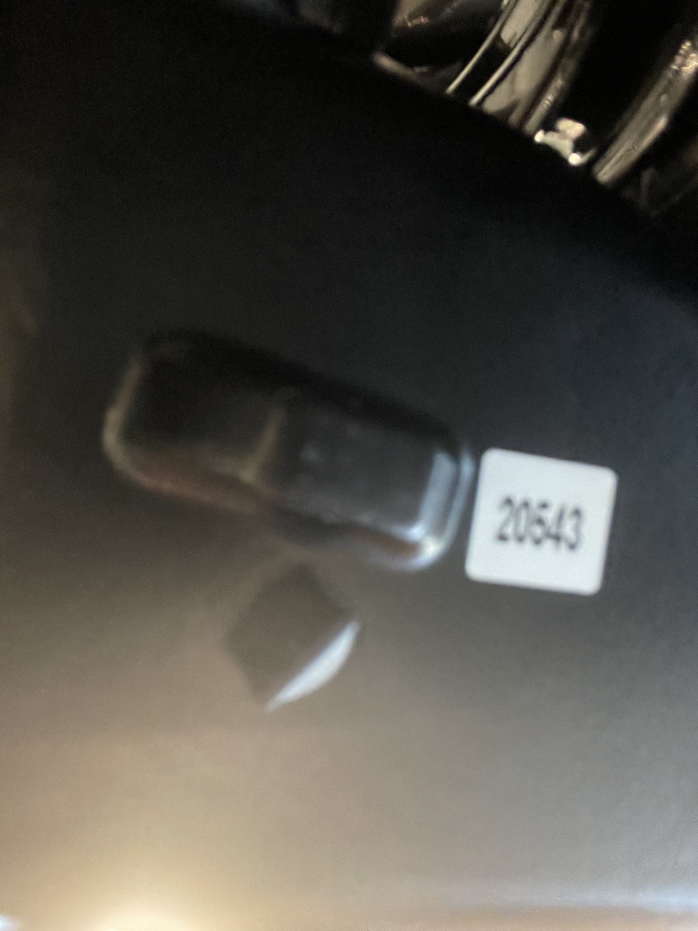

Na ja, der Thread startete in 05/2020 und hat mich damals auf eine mögliche(!) unschöne Baustelle meiner künftigen hingewiesen.
Meine in 01/2022 gebaute TB - Modelljahr 22 - bekam zu meiner Freude von BMW(!) jetzt den Gummistöpsel......
Evtl haben sich die "Endlos-Schleifen" - in denen das Grundprinzip des Stöpseln schon vorher beschrieben wurde - gelohnt und in einer Produkt-Optimierung seitens des Herstellers niedergeschlagen... ??? :engel:
Gab es NUR den Stöpsel, oder wurde das komplette Gehäuse getauscht?

Hat mal jemand geschaut, ob die anderen Modelle, R, RS, RT den Nupsi auch bekommen haben, oder ist das eine GS spezifische Massnahme?
Meine 18er GS hatte mit 15000km weder einen löchrigen Faltenbalg noch jemals Regen gesehen und war total festgerostet. Von daher dürfte das Thema bei den anderen R Modellen eigentlich auch vorhanden sein.

Bei anderen Boxer/ Kardan Modellen wird der Wasserablass auch ab Werk verbaut.
Kann sein dass die schwarzen Wellen schlechter lackiert sind und dadurch schneller und intensiver rosten.
Dies hat aber wenig mit den massiv rostigen Verzahnungen der Kardanwelle und HAG Eingangswelle zu tun,da ist eindringendes Wasser dass nicht mehr heraus kann, dafür verantwortlich.
Die Gründe sind hier schon x mal durchgekaut worden…..
Wie schon von @Grafschafter geschrieben und mit Bilder belegt hat BMW das Problem erkannt und lässt eine Lösung in die Produktion einfliessen, wurde auch langsamm Zeit :facepalm: .
Heute war ich bei einem BMW Händler ein paar original Teile holen, da bot sich mir die Gelegenheit die Kardanmaschinen etwas näher anzuschauen.
Und siehe da, eine R1250 R hatte ein Vacuator-Ventil ( oder wie so ein Teil heissen mag) am hintern Ende des Kardantunnels verbaut.
Die Kardan GSen hatten diese Teil nicht verbaut, wahrscheinlich waren es noch Lagerböcke..
Anhang anzeigen 478630Anhang anzeigen 478631
