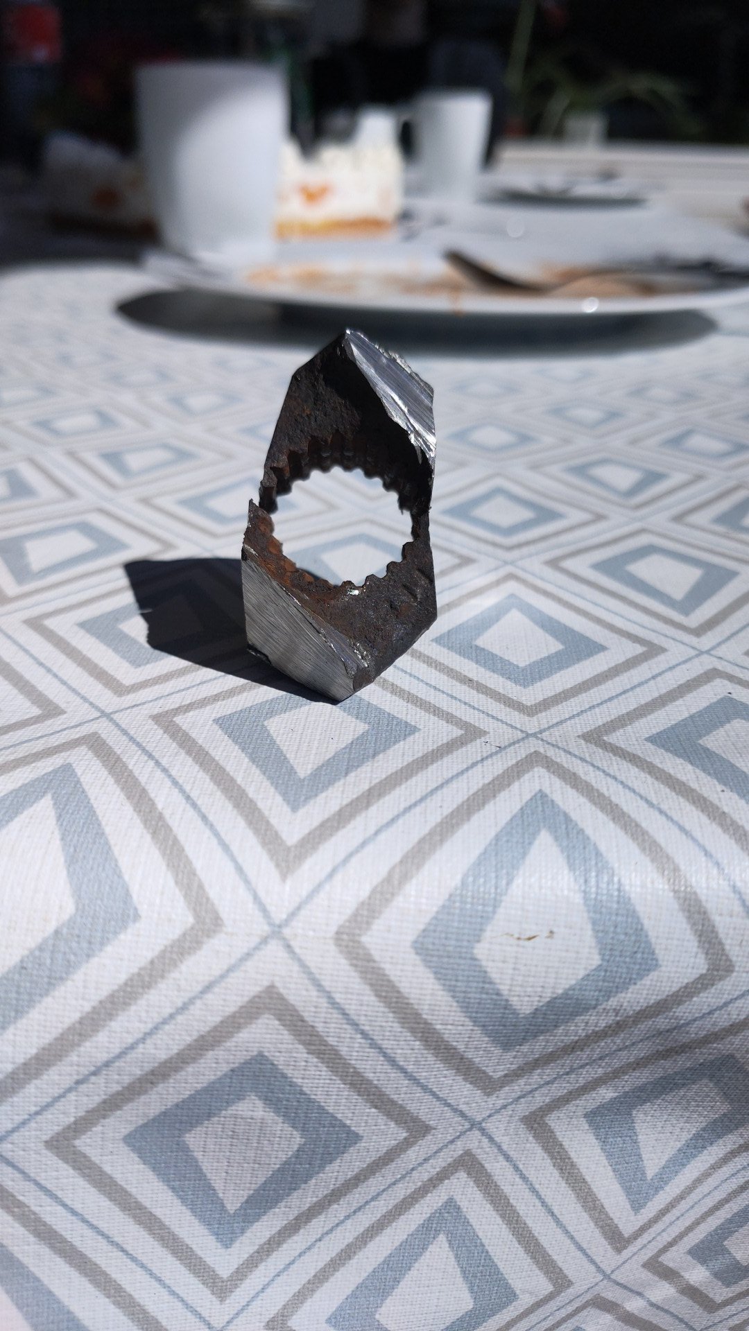

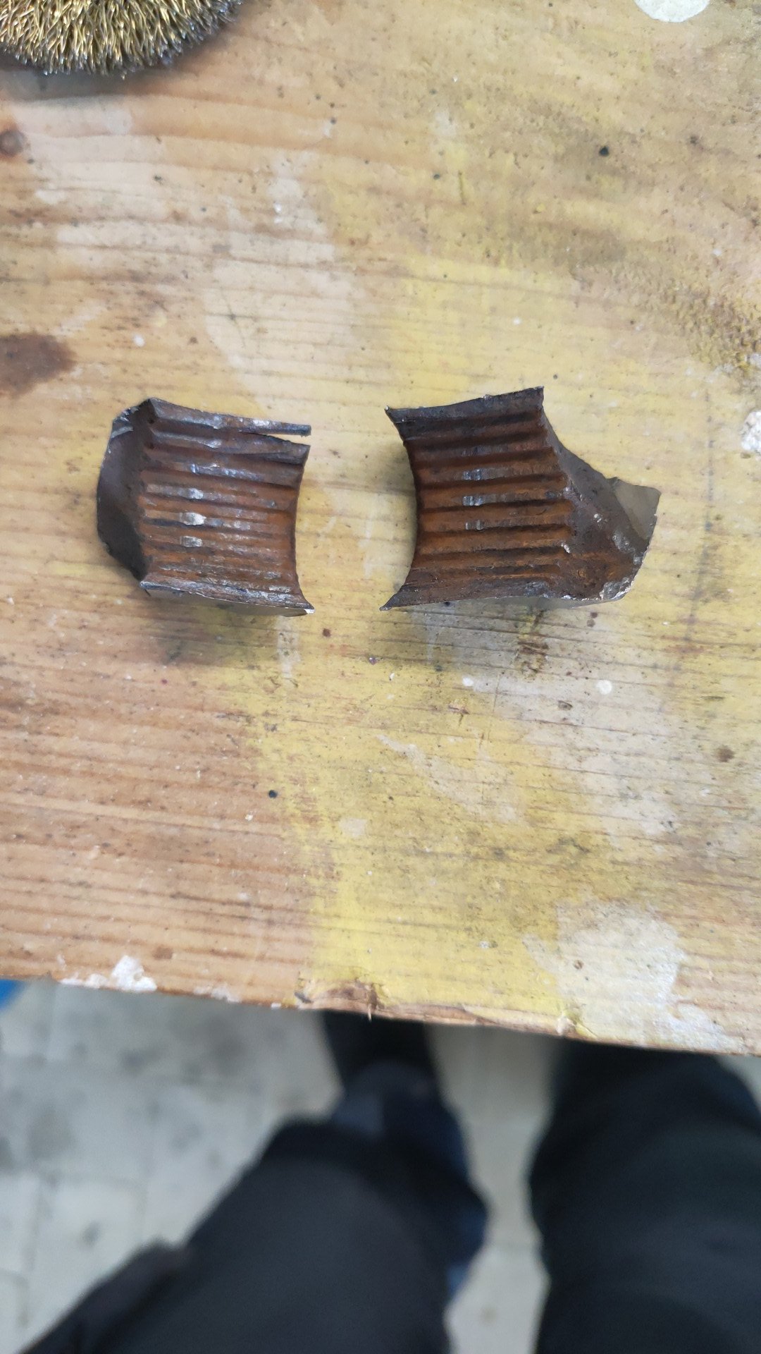

Hallo

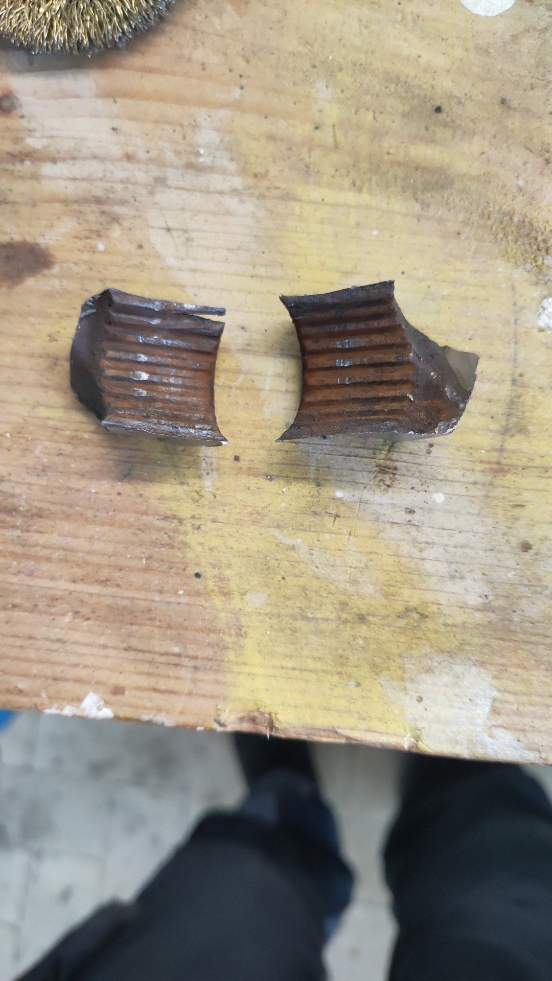

Ich habe letzte Woche das Winkelgetriebe meiner GSA 1200 BJ. 2018 abgeklappt zumindest versucht, habe es aber nicht geschafft da es schon so zusammen gerostet war.
Habe das ganze Winkelgetriebe mit Kardanwelle ausgebaut und 3 Tage mit Rostlöser behandelt und versucht die Kardanwelle abzubekommen ! Keine Chance !!! Habe die Kardanwelle zu guter Letzt mit der FLEX vorsichtig seitlich aufgeschnitten und aufgesprengt. Hätte man mit einem Abziehen nie abbekommen.2022-4-15 10-44-56.jpg

Gute Arbeit! 👍🏼
Auch wenn du jetzt eine neue Welle brauchst, hast du den Schaden minimiert.
Ein echtes Trauerspiel, das BMW da abliefert. Bei meiner 18er war's ähnlich. Ich konnte die Verrostung aber nach 4 Tage Behandlung wieder lösen. Gerade so...
Dafür hatte ich 2020 bei 30.000km dann noch einen Motorschaden.

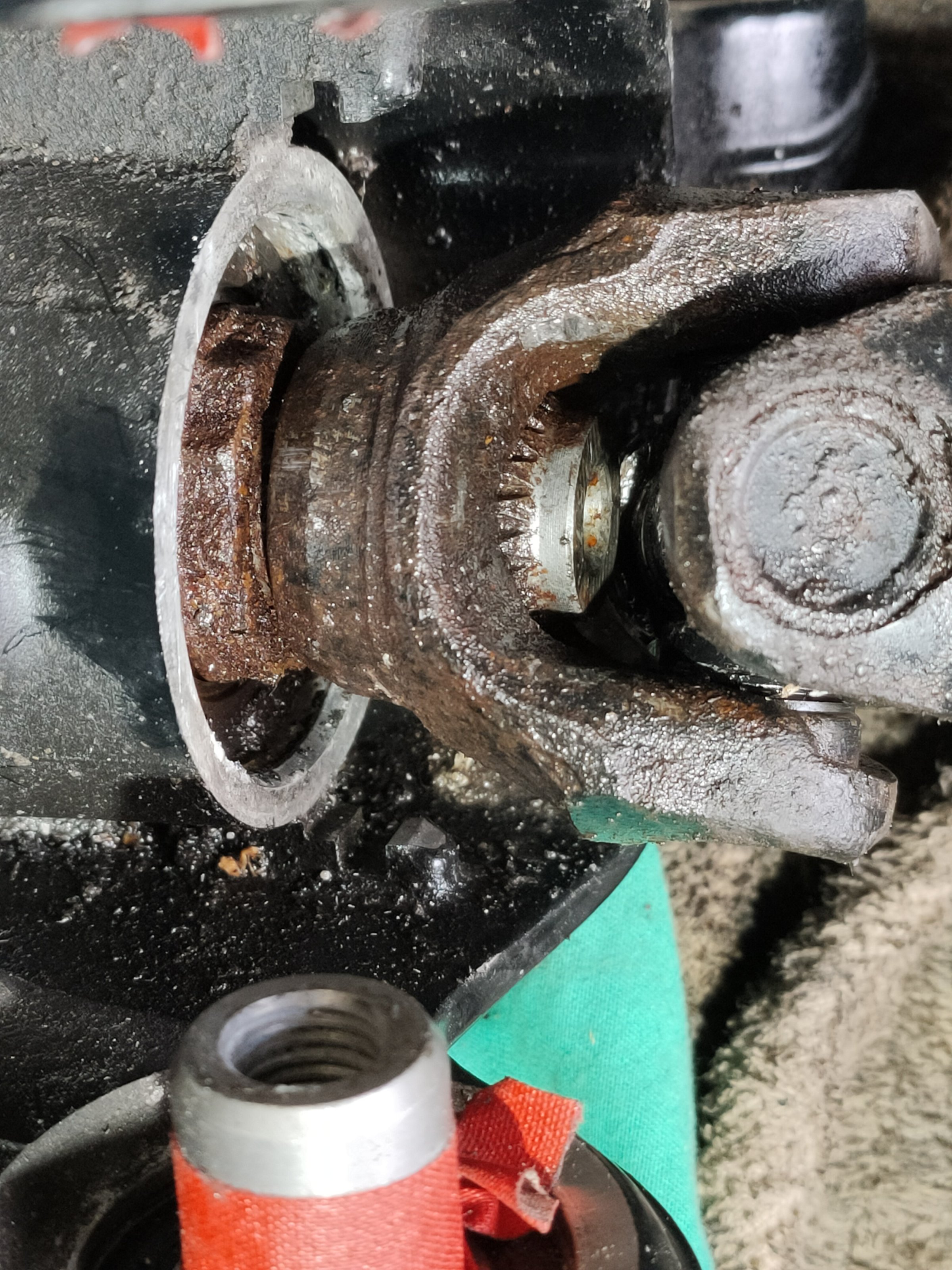

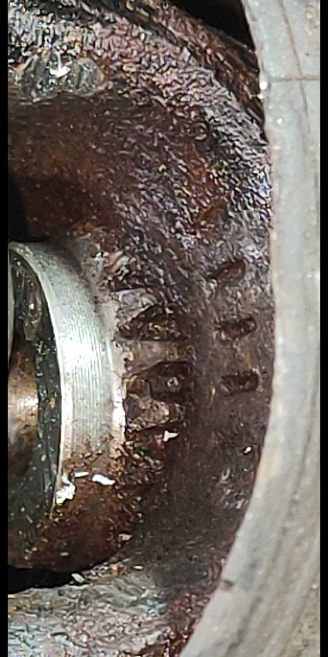

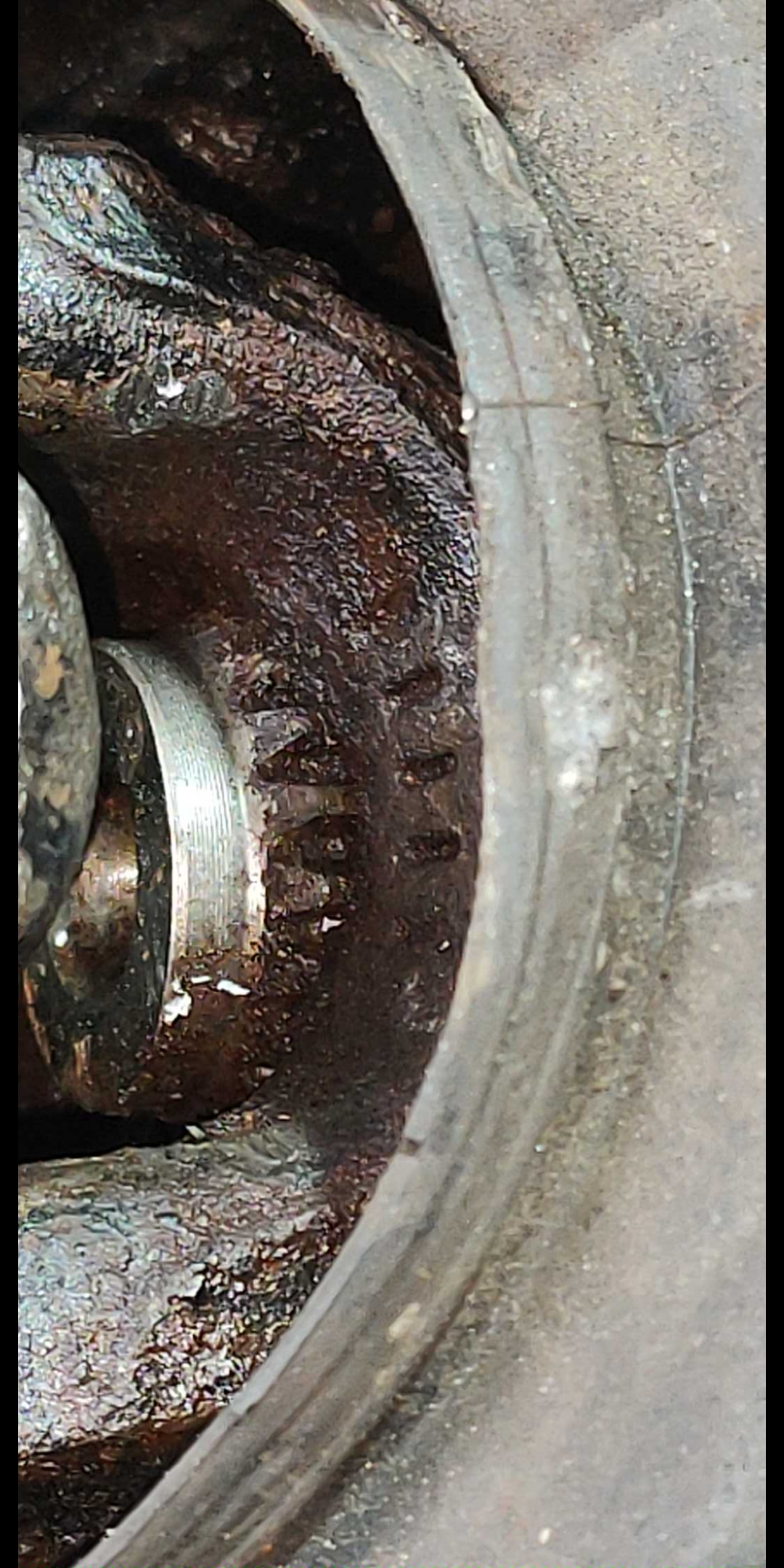

Hallo
Habe das ganze Winkelgetriebe mit Kardanwelle ausgebaut und 3 Tage mit Rostlöser behandelt und versucht die Kardanwelle abzubekommen ! Keine Chance !!! Habe die Kardanwelle zu guter Letzt mit der FLEX vorsichtig seitlich aufgeschnitten und aufgesprengt. Hätte man mit einem Abziehen nie abbekommen.Anhang anzeigen 485263Anhang anzeigen 485265
So sah es bei unserer Familien 18er GS aus,
3 Jahre alt, ca. 18000 km, gebraucht durch meinen Sohn gekauft, sonst war sie wie aus dem Ei gepellt, ok das HR eierte fürchterlich, ist jetzt aber auch behoben :rolleyes:.

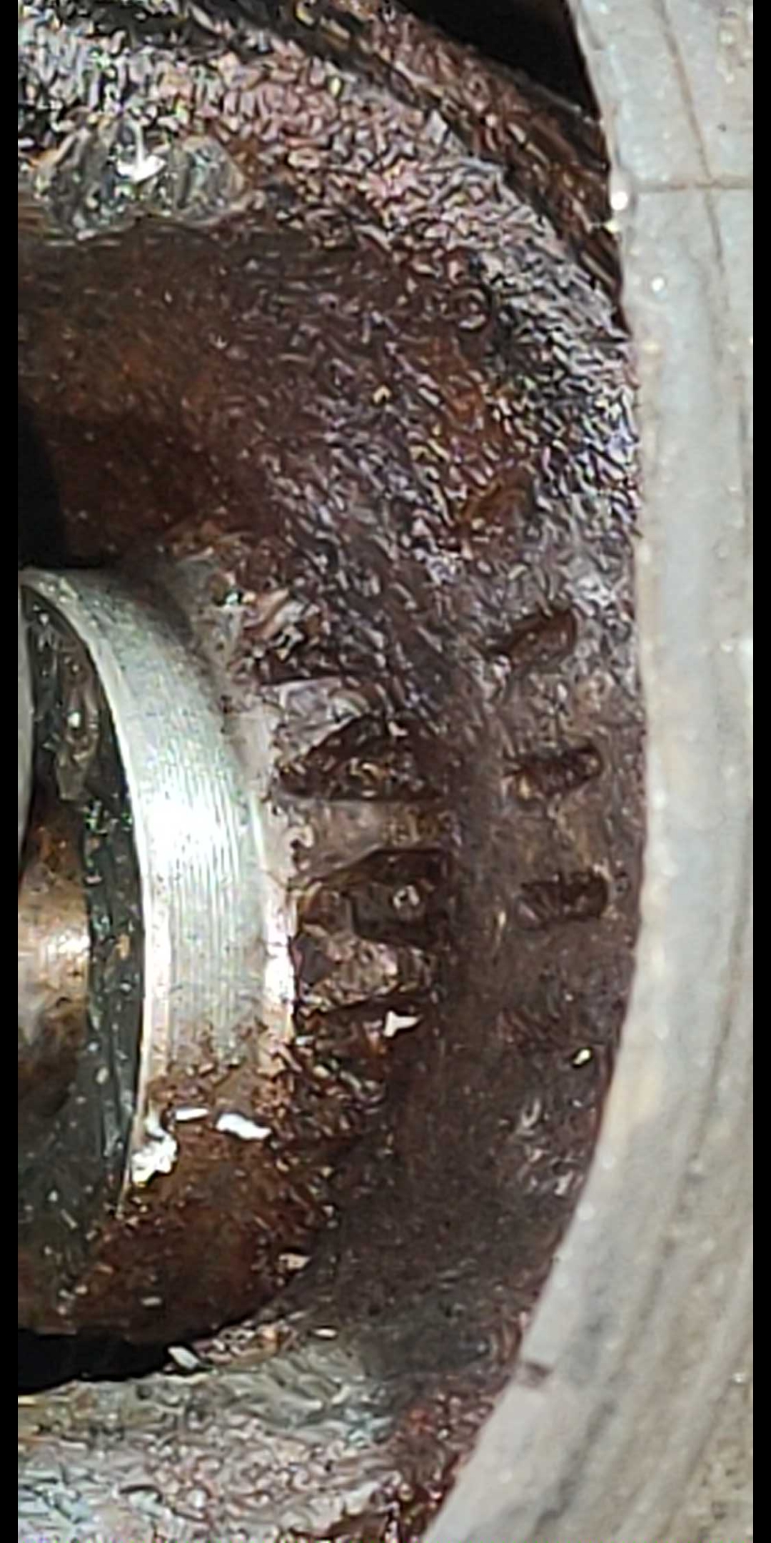

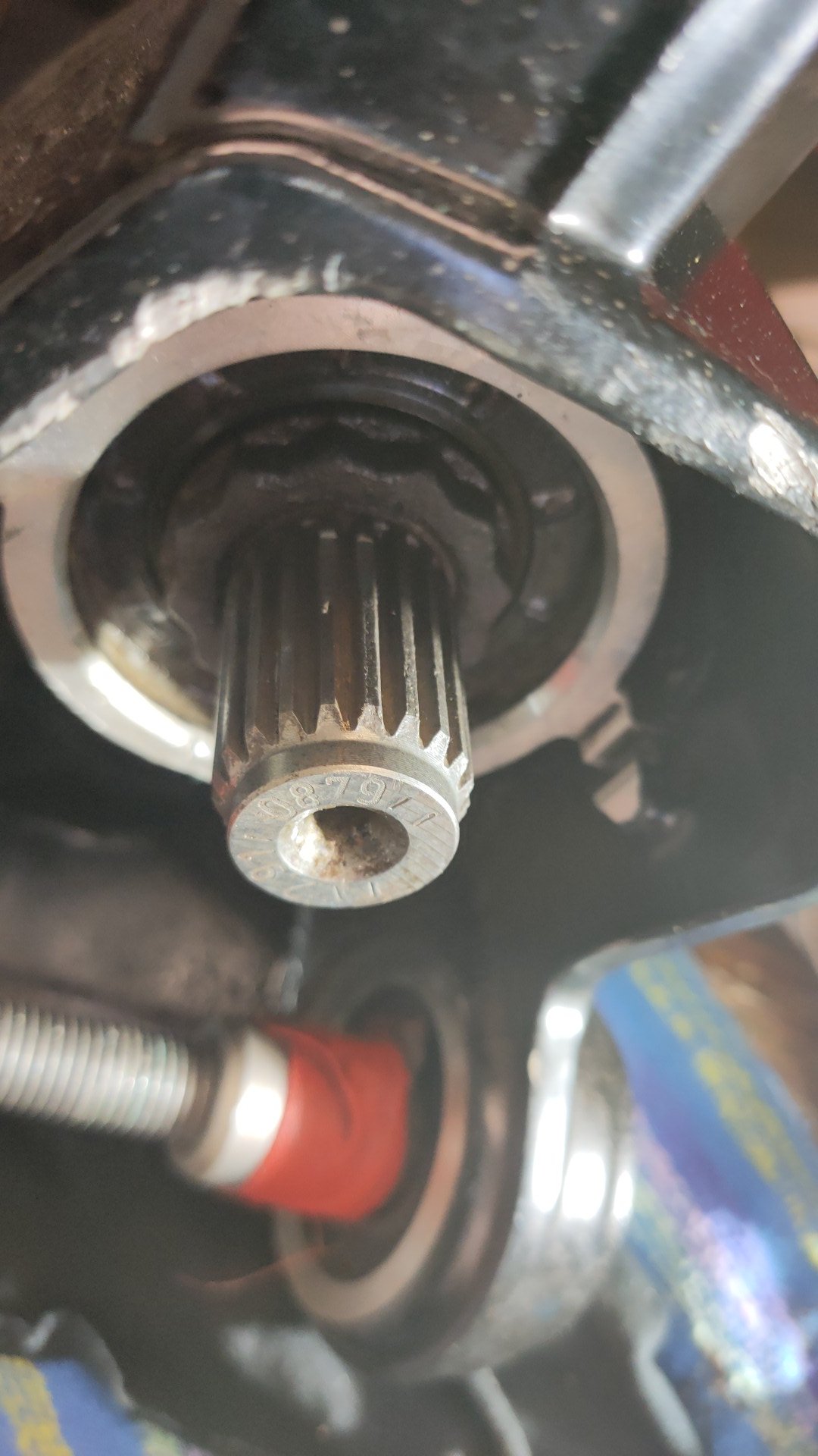

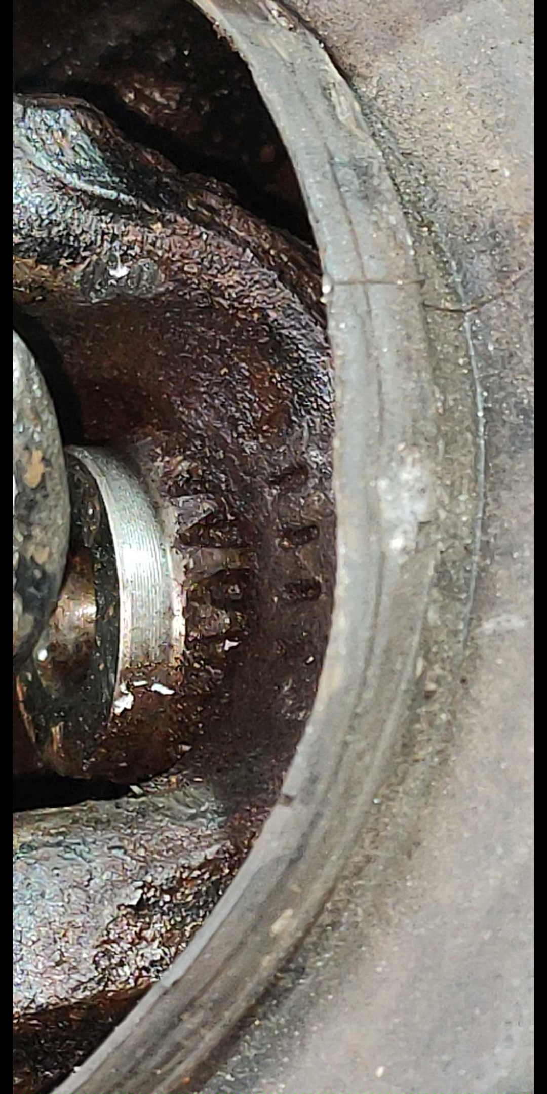

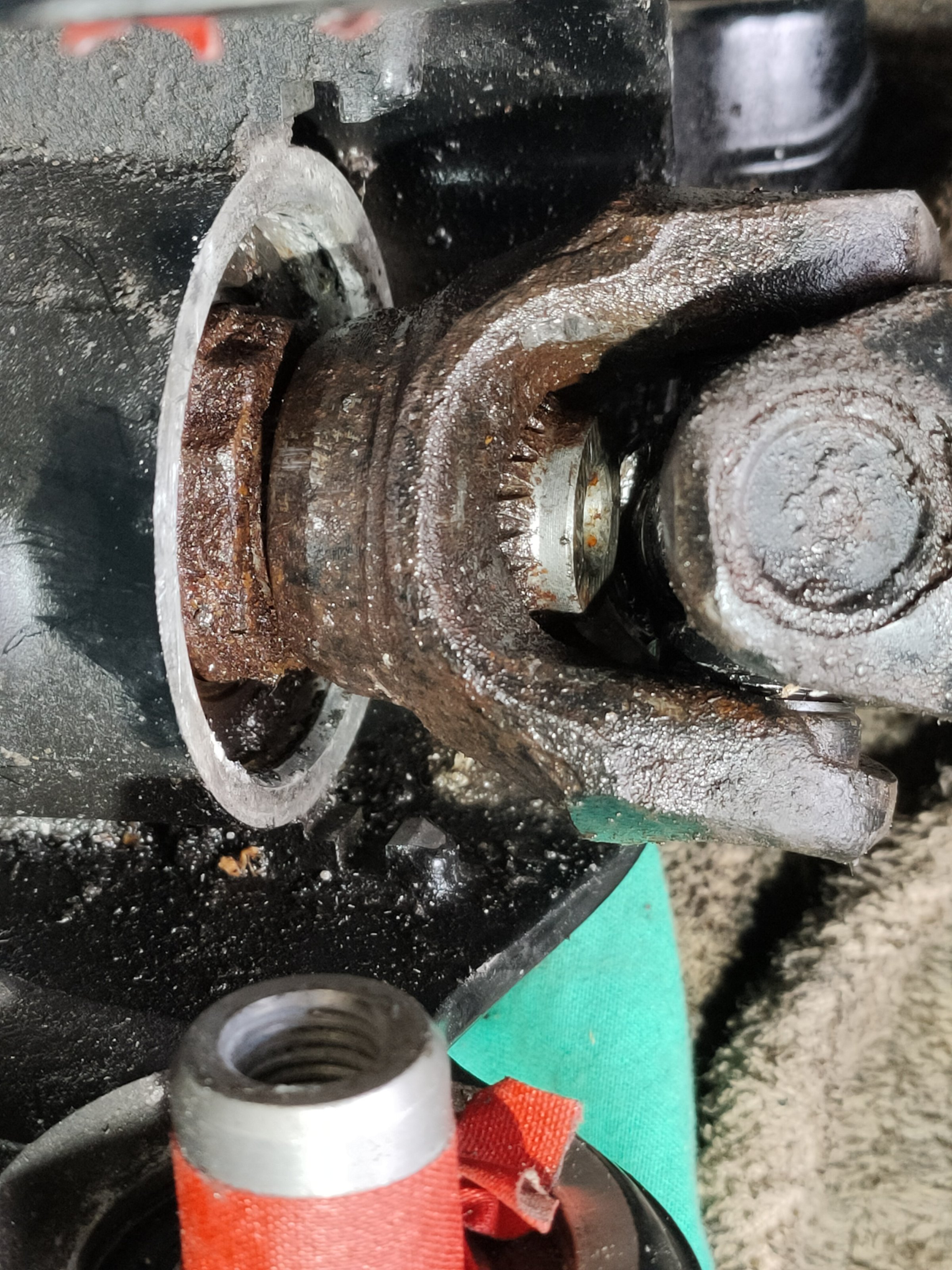

Erfahrungsbericht von meiner R 1250 RS, 04/2020, 40.000 km,
keine Wasserdurchfahrten, kein Hochdruckreiniger immer nur Handwäsche.
Ich hatte keine Schläge in der Fußraste verspürt, Gummimanschetten ohne Beschädigungen, Garagenfahrzeug allerdings keine Heizung in der Garage.
Etwas nervös geworden bezüglich der hier aufgeführten Erfahrungen hinsichtlich Rost am Kardan und Schiebestück habe ich folgenes unternommen.
Händler anlässlich Inspektion im Januar 2022 beauftragt, den Kardan diesbezüglich zu kontrollieren. Man war aber nur bereit den Kardan hinten abzuklappen und das Schiebestück zu schmieren und nicht den gesamten Kardan auszubauen.
Jetzt ist mir auch klar warum. Es war eine elende Fummelei den Kardan am Getriebeausgang wieder aufzustecken.
Vergangene Woche wurde dann der Kardan komplett ausgebaut. Die Vielzahnwelle am Getriebeausgang und die Kardanwelle an dieser Stelle waren soweit okay aber mehr oder weniger trocken. Problematisch war die Demontage der Kardanwelle am HAG. Da ging erstmal nichts.
Nach viel Gerödel hatten wir die Kardanwelle dann runter bekommen. Das aufgebrachte Schmiermittel durch den Händler war deutlich vorhanden. Die Welle ging trotz der Schmierung durch den Händler nach nur 3 Monaten kaum runter.
Der untere Teil des Kardangehäuses war naß zumindest sehr feucht.
Die Welle am HAG und auch die entsprechende Aufnahme der Kardanwelle waren punktuell/teilweise flächig ziemlich rostig, eine Bewegung Schiebestück unmöglich. Die Nadellager hatten am Umfang auch leichte Korrosion.
Nun alles entrostet, geschmiert und gefettet, somit hoffe ich mir die nächsten 40.000 km an dieser Stelle keine Gedanken mehr machen zu müssen.
