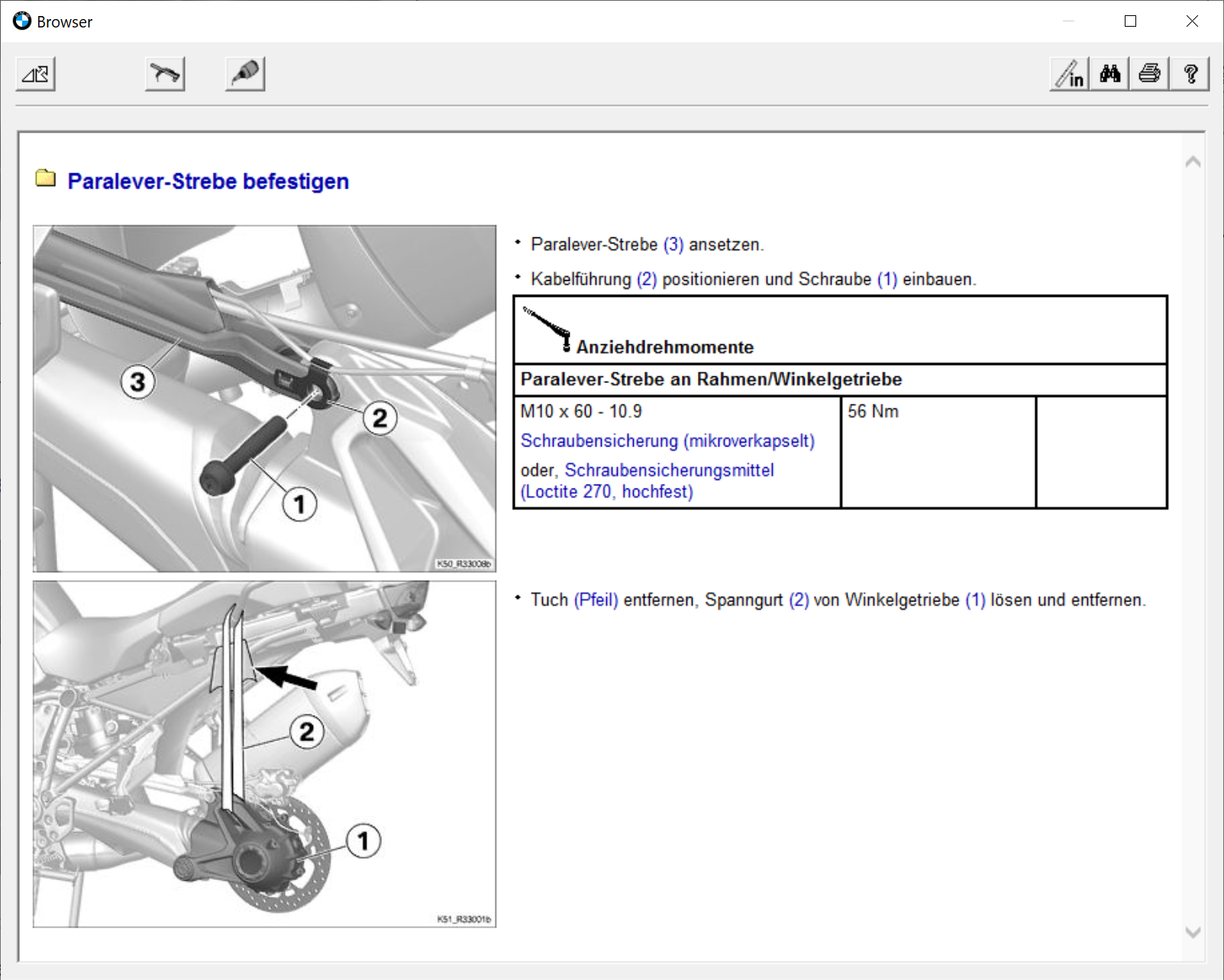

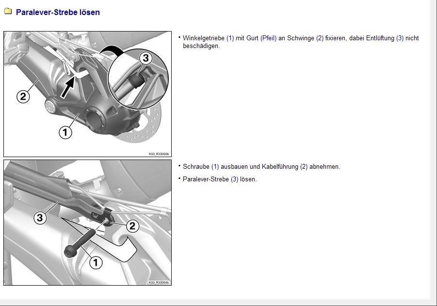

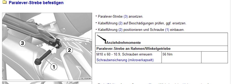

ich verstehe das mit der hochfesten Schraubensicherung nicht.
In der BMW Reparaturanleitung wird beim Ausbau der Schraube der Paraleverstrebe nicht darauf hingewiesen dass diese erhitzt werden muss.
Es ist nur eine Schraube mit Microverkapselung, diese wird bei der Montage nach BMW Vorgabe ersetzt (kann man natürlich mit Schraubensicherung mittelfest wiederverwenden, wurde hier schon öfters erwähnt).
Wenn diese Schraube mit "Hochfest" gesichert werden müsste, dann würde es in der Reparaturanleitung auch drin stehen. Wer in der DVD nach "Hochfest" sucht, der findet an anderen Stellen dazu Treffer. Aber nicht bei der Montage des Paralevers.

Es gibt unterschiedliche Versionen der Reprom. Bei dieser Version wird Loctite 270 hochfest genannt.
