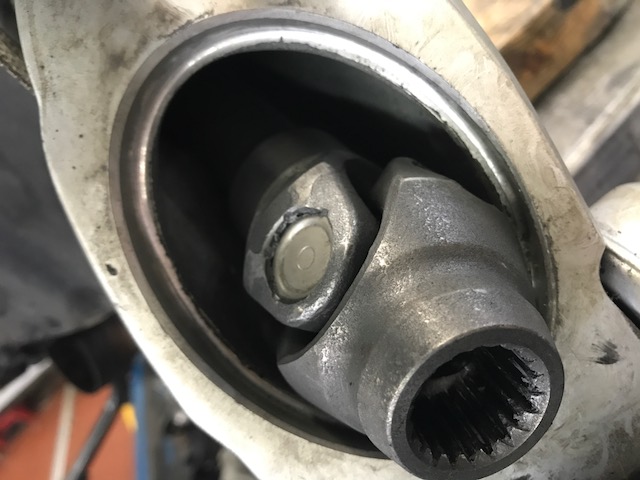

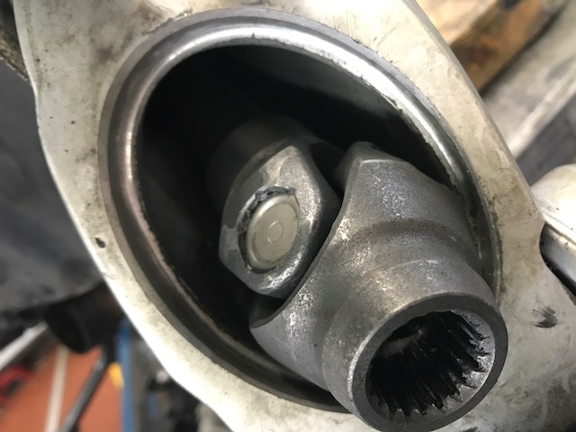

Ich hab jetzt 2St LC aufgemacht, ohne Probleme. 1200er und 1250er. Gewinde gereinigt wie Andy beschreibt und mit Mittelfest wieder Gesichert.
1200er war stark verrostet, meine 1250er ganz schwach gechmiert.
