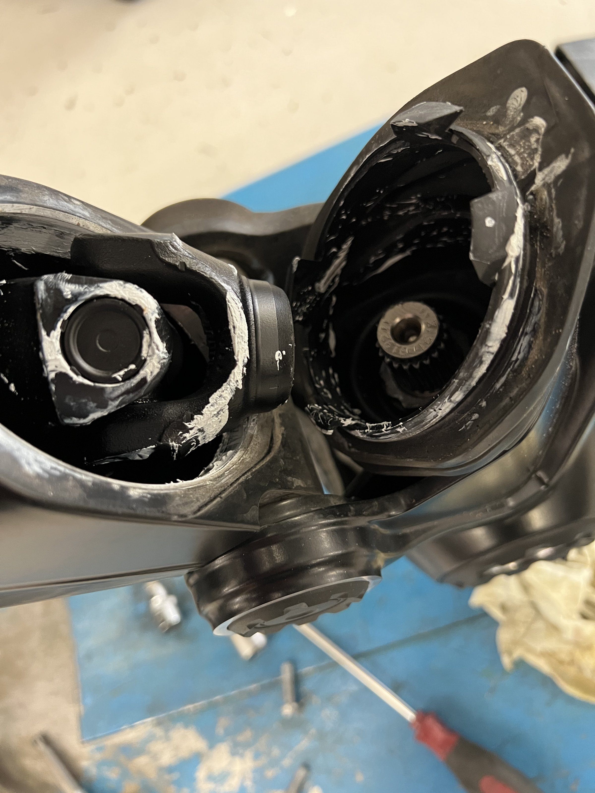

Das viele Fett ist nur fürs Fotoshooting, dem Kunden gefällt das 👍 😅
Diese Befürchtung hatte ich zunächst auch, aber nach Vergrößerung des Fotos am PC ließ sich erkennen, dass hinter dem "Fettberg" noch ein Stück Verzahnung sichtbar ist, und dieses ist anscheinend blank, also rostfrei.
Gast 61523
Kaputt gehen tut von dem vielen Fett ja nix, haste halt die Sauerei im Kardantunnel kleben.
Wichtig das alles Ok war, lässt sich wieder besser Schlafen.

Genau das! Bin erstmal beruhigt, und die Sauerei im Inneren des Tunnels durch ggf. abgeschleudertes Fett ist mir eigentlich ziemlich egal... 👍

Ich weiß zwar nicht, was da für ein Fett genommen wurde, gehe allerdings-
Auf jeden Fall nicht das von BMW genau dafür vorgesehene (wurde ja schon geschrieben), sondern normales Wälzlagerfett, aber in rauhen Mengen.
Das wiederum widersteht den widrigen Einflüssen in dem Bereich halt nicht so lange und so gut, wie das empfohlene von Castrol, das wirklich eklig zäh an allem haftet. Habe gerade gestern wieder damit herumgemanscht. Selbst mit Wasser und Seife noch schlecht genug von den Händen wegzubekommen.
vielleicht zu blauäugig(?)- davon aus, dass es ein Geeignetes sein wird. Eine BMW Werkstatt sollte doch schon wissen, was sie tut.
Das zu unterstellen ist tatsächlich recht entgegenkommend, weil das denen einfach irgendwo ganz weit hinten entlanggeht, nur eben nicht dort, wo es soll.
Du hast das Fetten und vor allem auch noch dessen Dokumentation "befohlen" und extra bezahlt und wirst dafür entsprechend belohnt. Sind für die im Akkord schraubenden Jungs / Mädels in der Werkstatt (je nach W.) nur störende, lästige Extratouren, die die tägliche AW-Beute verringern.

Für mich macht das keinen fachmännischen Eindruck.
Falsches Fett für´s Fotoshooting, .... ich käme mir etwas verschaukelt vor.

Ich würde da mal nicht so ein drama drum machen. Ist auf jeden Fall besser als nix. Und klar das Überschüssige wird abgeworfen, dennoch wird ein dünner Film dort haften bleiben.

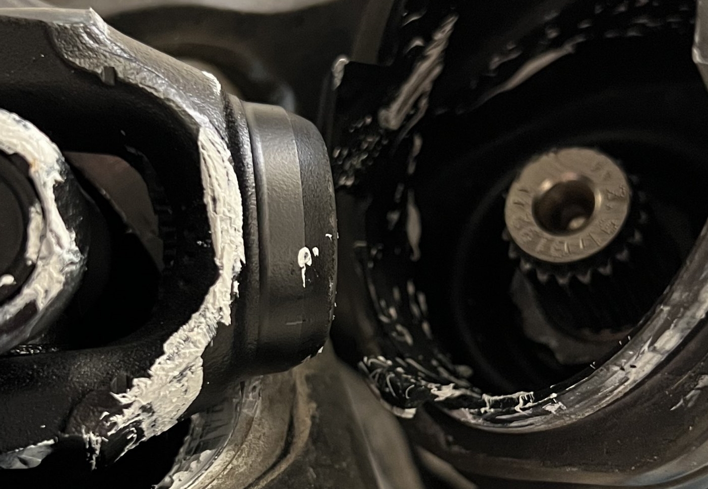

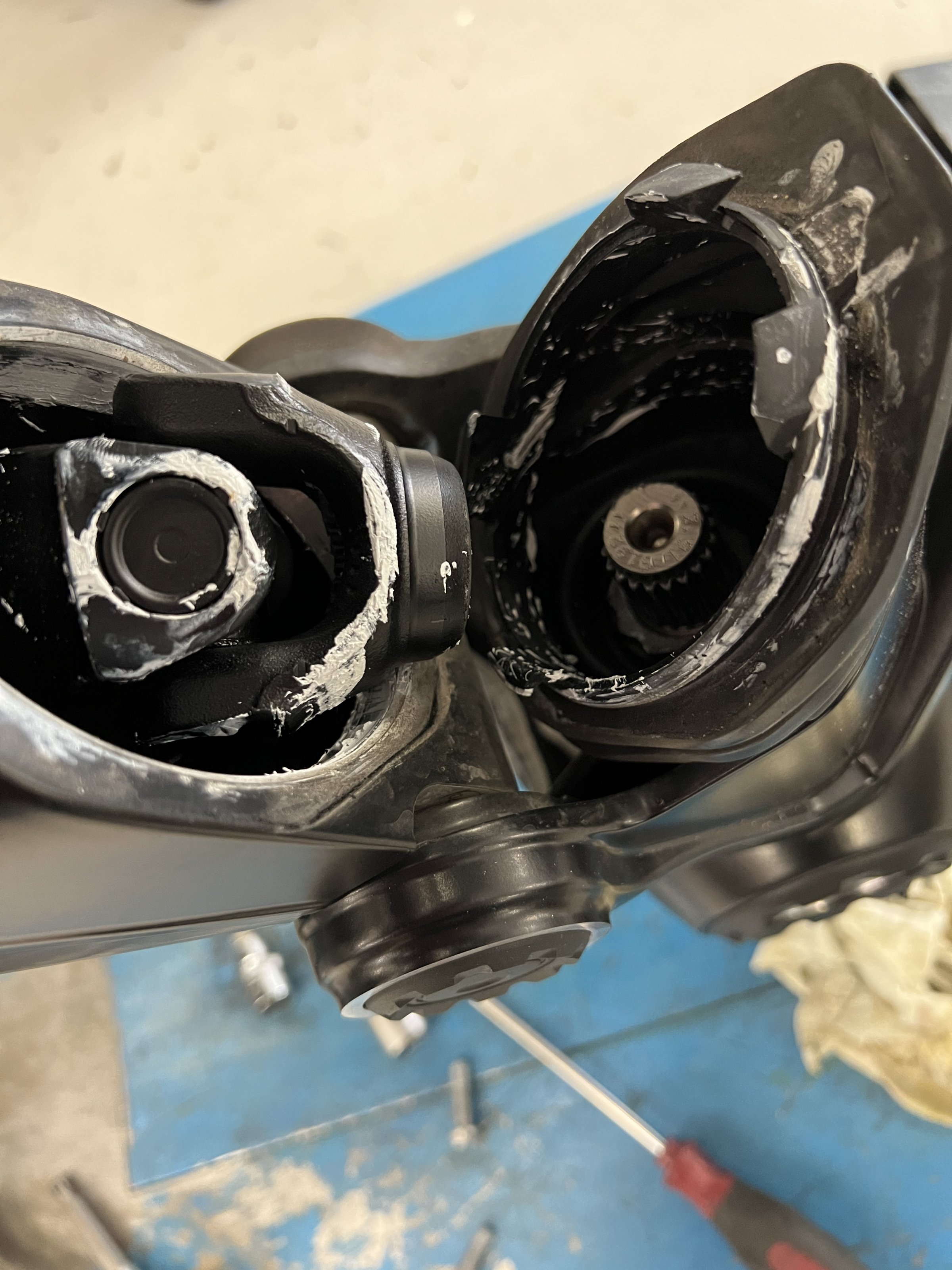

Anhängend nun auch die mir heute von der Werkstatt zugesandten Bilder zur Kardanüberprüfung.
Zwar nicht wirklich optimal fotografiert, aber zumindest die innere Verzahnung des Kreuzgelenks ist seitlich erkennbar und unauffällig.
Der Zapfen des HAG ist leider im Ursprungszustand nicht festgehalten worden, sondern erst nach dem Fetten...

Ich hab ja von Technik keine Ahnung aber entweder dein Dealer ist ein Amateur oder meiner. Mein Kardan war völlig unauffällig und wurde mit dem von BMW empfohlenen Fett sehr sparsam eingefettet. Maximal ein Zehntel der Fettmenge die du hast. Die Verzahnung selber also der männliche Teil wurde gar nicht gefettet nur das weibliche Pendent. Mir kam das ehrlich gesagt etwas wenig vor, der Meister meinte ich soll die Schnauze halten (Kumpel von mir)

bleibt dennoch die Frage, weshalb nicht das richtige Fett benutzt wurde? Etwas daneben, etwas.

Da die Längsverzahnung des Kardans nun im Fett ertrinkt, wird es an dieser Stelle garantiert keine Korrosion mehr geben. Ob das Fett die Scherkräfte für den Längenausgleich aufnehmen kann, steht auf einem anderen Blatt und ich vermag es nicht zu sagen, aber es wird es wesentlich besser sein als nix.. Am Ende tät ich mir hier nicht allzu viele Gedanken machen. Es sei denn Du willst die Maschine so lange fahren wie Bonsai, dann würde ich in ein paar Jahren mal was anderes drauf schmieren :wink:

Faltenbalg unbeschädigt, die Verzahnung rostfrei und jetzt auch reichlich Fett vorhanden (die Aufnahme im Ursprungszustand scheint ja doch recht trocken gewesen zu sein)- das sollte mir erstmal genügen.
Da ich weder in Flüssen oder Bächen fahre und auch keinen Hochdruckreiniger nutze, sind gravierende Risikofaktoren ausgeschlossen, und somit werde ich erst wieder kurz vor Ablauf der Garantie, also irgendwann 2024, einen neuen Blick ins Innere riskieren und "nacharbeiten"!
