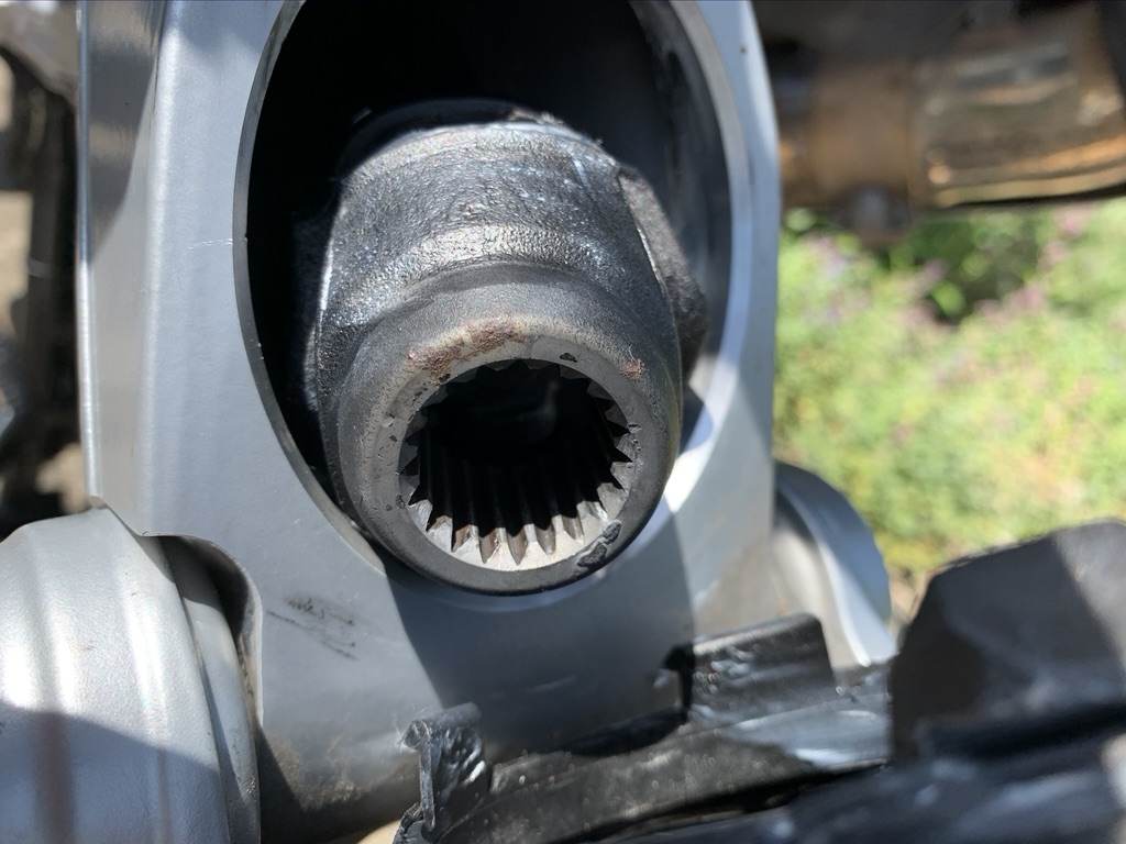

Die Korrosion, die in der Keilverzahnung auftritt, hat mit "normaler" Korrosion nicht viel zu tun. Da handelt es sich vielmehr um Passungsrost. Durch normales Fett wird das nicht verhindert, da braucht es spezielle (teure) Pasten, wie es ja BMW auch vorschreibt.
Normales Feld-Wald-Wiesenfett an dieser Stelle ist Murks!

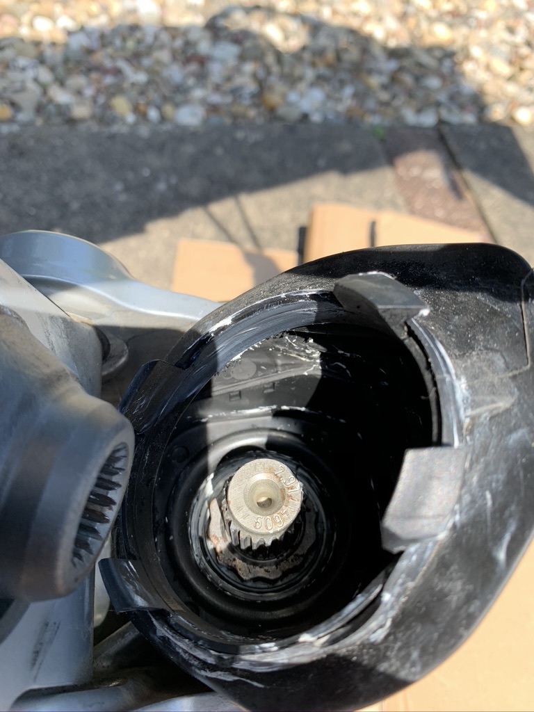

Das Problem ist ja wenn Wasser im Kardantunnel ist, kann das durch Temperaturschwankungen verdunsten und dann herrscht hohe Luftfeuchtigkeit, raus kann das Zeug ja nicht. Zum Fett das gleiche, es sollte auch etwas Temperaturbeständig und vor allem Druck und Scheerstabil sein sonst bring das ganze schmieren nüschtz.
Das "normale" Fett ist da leicht überfordert.
Glaube wurde aber schon zu genüge diskutiert, einzig ab und zu aufmachen und mit dem passenden Zeug an den entsprechenden Stellen schmieren und alles wird und ist gut. Mehrzweckfett ist halt auch viel günstiger.
Und woher weisst Du aus Deiner Glaskugel, dass das hier gezeigte Fett ein Feld...fett ist? Wie lautet Deine Fett-Spezifikation bzw. Qualifikation?
Sorry, aber nun muss ich Deine Kenntnisse bez. Physik leicht anzweifeln, sachte formuliert. Kleiner Hinweis: Wenn im Tunnel Wasserlachen vorhanden sind, dann HAST Du schon eine hohe rel. Luftfeuchte. Wenn es draussen regent, dann ist die rel. Feuchte auch nicht bei 50 oder was auch immer %.
Was ist für Dich ein "normales" Fett?
Hier wird dermassen viel Fett-Quatsch fabuliert und viel glauben dann dies. Nur weil das eine Fett rötlich, das andere weisslich und noch eines allenfalls grünlich ist, sollte es für dieses oder jenes geeignet bzw. eben nicht, sein?
Die Diskussion verkommt zum gleichen Esoterik-Gedöns wie jedes Reifen oder Motorenöl-Thema. Das ist sehr schade.
Kannst Du mir als Laien erklären, worin der Unterschied zwischen dem erwähnten Passungsrost und Rost (an der Oberfläche) besteht (also chemisch)?

Wenn der Kardan regelmäßig geöffnet wird tut es auch das günstige Mehrzweckfett. Die Alterung, Aushärtung, oder was auch immer hat somit eh keine Chance. Edelfett geht natürlich auch, fürs gute Gewissen ist schließlich nichts zu teuer 😅

Naja ob jetzt Wasser in einem fast geschlossenen Raum ist oder nicht, hat schon etwas Einfluss auf eine höhere Luftfeuchte, der Kardantunnel wird auch leicht bis gut warm und wenn keine ausreichende Belüfftung vorhanden ist, wird das nix.
Normales Fett = Mehrzweckfett oder Wäzlagerfett
Welches Fett benutzt wurde ? Keine Ahnung, Ich und andere haben aber täglich mit sowas zu tun und meiner Einschätzung nach, sieht es eben wie gewöhnliche Schlontze aus, Weiss ich das sicher ne, vermute es halt, wie hier andere auch.
Egal was da verwendet wird ? Hoffentlich bist du kein Schrauber sonst geht das mal heftig daneben, aber ich habe da eine weitere Vermutung, du möchtest halt mitreden, was ja auch legitim ist.
Also immer schön Fragen wenn noch was unklar sein sollte, hier wird ihnen geholfen.

Als ich vor Jahren das bestellte Optimoly TA (100g Tube, 18 21 9 062 599) bei meinem Händler abholte, betrat der Mechaniker den Laden, griff nach der Tube und fragte „Was ist das?“ und lies sich von mir erklären wozu ich es verwende … :help:
Ich würde nur diese Montagepaste im HAG verwenden um Tribokorrosion entgegenzuwirken, und nichts anderes.

Ob die Welle nun aussen Flugrost ansetzt oder nicht, ist zudem mechanisch betrachtet vollkommen egal.
Naja, beim Kreuzgelenk finde ich es auch wichtig, dass dieses geschmiert wird. Allgemein, es ist ein Hohlraum, da schadet es nicht. Denn...
Und wenn Fett von der Welle schleudert, tut das Wasser sowieso.
Wasser wird zwar heruntergeschleudert, aber es ist ein Hohlraum in dem es immer wieder verdunsten und kondensieren würde womit dss Wasser sogar an jede pore kommt.
Also es geht ja echt nur um die Keilverzahnung und da schleudert das Fett nirgendwo hin.
Dort macht es sogar noch weniger Sinn ein klebriges Fett zu nehmen. Da würde ich einfach LM47 Wälzlagerfett rein und gut ist. Das Fett muss ja dort keine Scherkräfte aushalten(Da von Werk aus trocken, wobei Wälzlagerfett sogar sehr gut mit Scherkräften auskommt). Dadurch, dass es an der Stelle immer wieder warm wird, verläuft das Fett und konserviert die Stelle und erfüllt damit seinen zweck. Deshalb bin ich mir sicher, dass wenn @langer-rudi den Tunnel in paar Jahren mal wieder öffnet zur Prüfung, der Kardan schön aussehen wird.

Auf der einen Seite wird hier über Optimol vs Staburags philosophiert, aber wenn der BMW Händler ein halbes Pfund Lagerfett auf die Welle pfeffert, ist alles im grünen Bereich. :applaus: Aber vielleicht hat der Händler das prozedere nicht so wirklich ernst genommen.
"Keine übermäßige Rostbildung" ..... dürfte ja in etwa so aussehen.
Twin61
Twin61
19.03.2021
80
Sieht ja noch sehr gut aus. Mit der Tendenz zu ....trocken....
Die Welle sollte von außen mit einem Wachs konserviert werden. Die Lager der Kreuzgelenke sind sowieso gekoppelt da passiert nichts. Nur wenn der fortschreitende Rost den Stahl zerstört kann Wasser in die Lager der Kreuzgelenke eindringen. Das muss verhindert werden. Da gab es hier auch schon mal ein Bild.
Und Wälzlagerfett als Oberflächen Korrosionsschutz ist auch nur ei Kompromiss. So dick wie im Bild weiter oben, da werden 95% abgeschleudert. In die Keilverzahnung gehört das vorgegebene Fett. Und nicht zuletzt haben viele Fette, Öle, Farben, Schäume und andere Chemikalien markante Farben, damit Dritte auch im Nachhinein sehen können ob das richtig Material verwendet wurde.
Ich hatte es schon einmal geschrieben, die Welle ist im Kardantunnel mechanisch gut geschützt. BMW hat aber gleichzeitig jeden weiteren Schutz auf das geringste reduziert. Den Korrosionsschutz kann man, wenn rechtzeitig gemacht, gut nachholen. Dann brauch ich auch nicht alle 2 Jahre reinschauen müssen. HAG Öl würde ich aber alle 2 Jahre wechseln, auch wenn ich nicht so viel fahre.
Meine Meinung....
