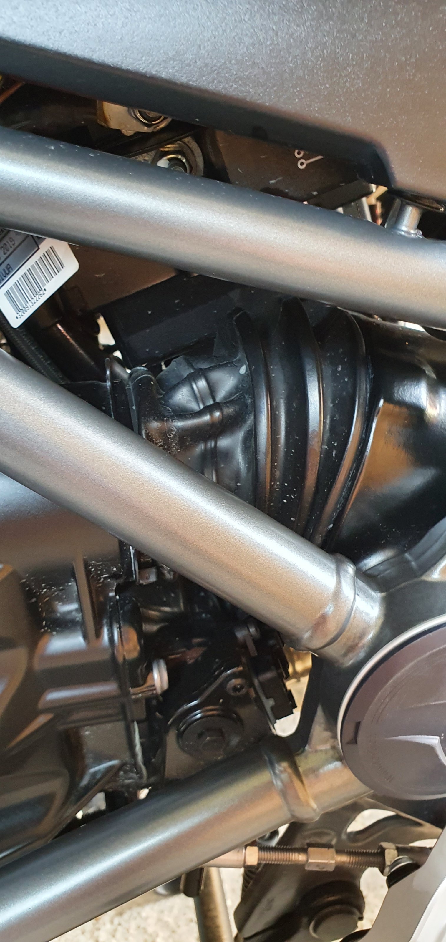

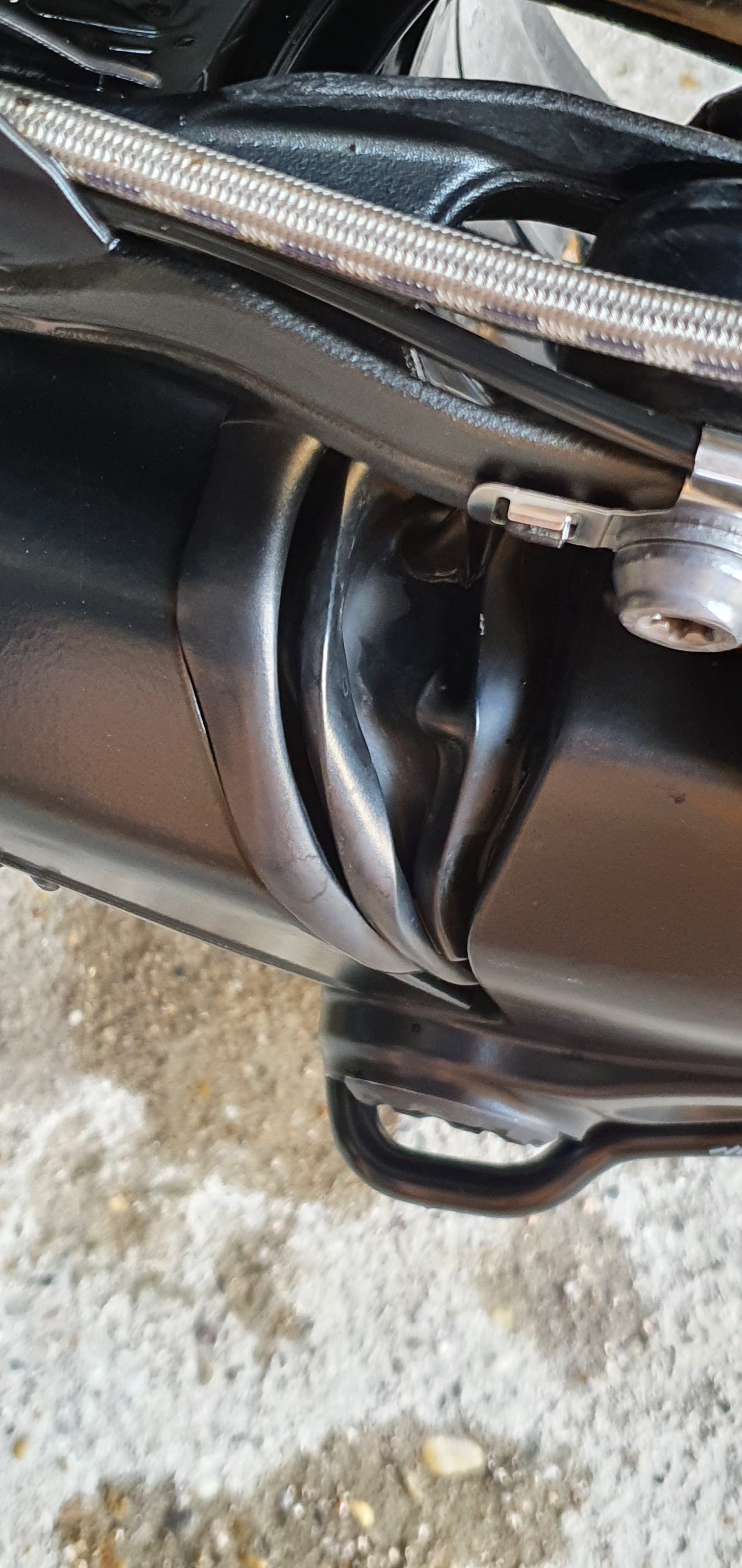

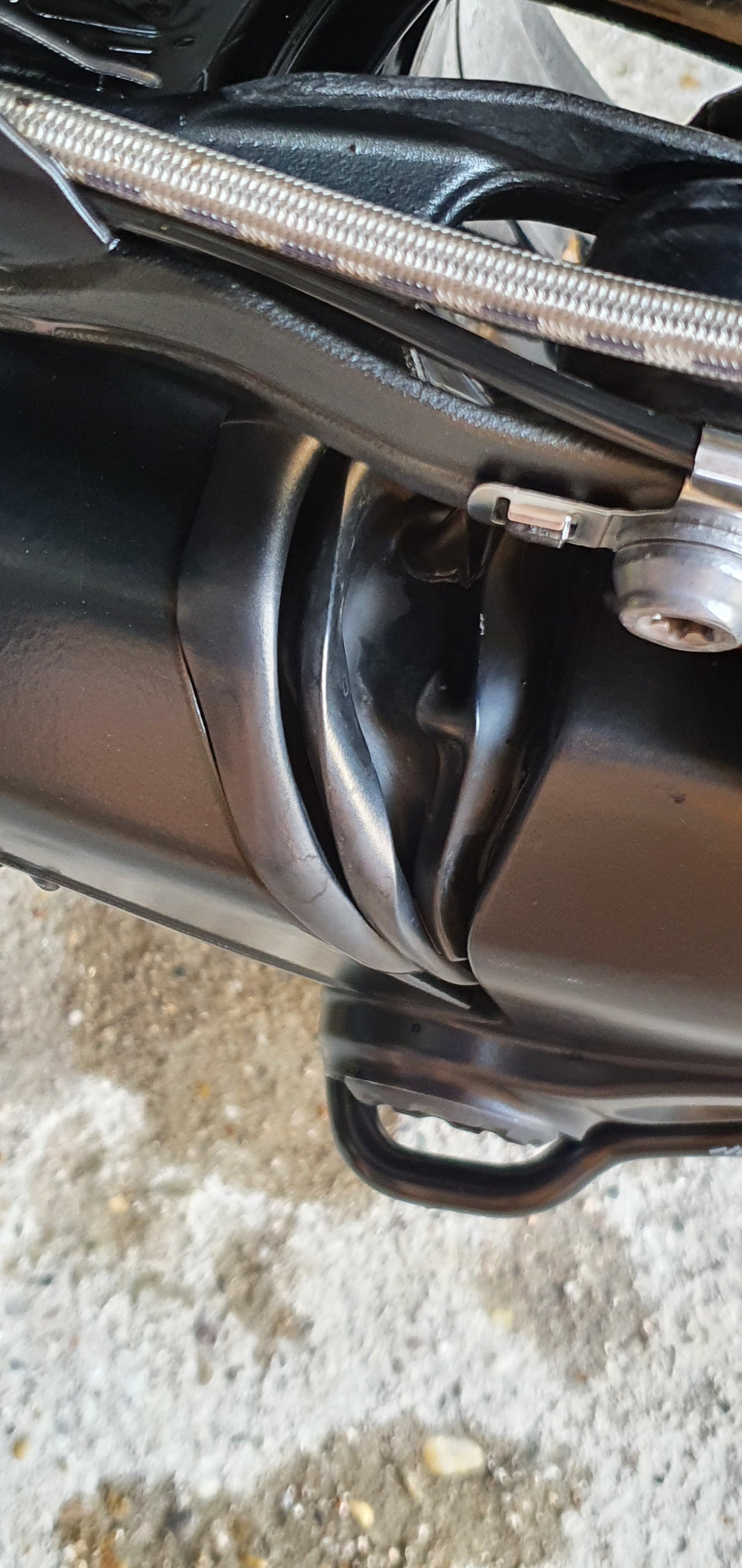

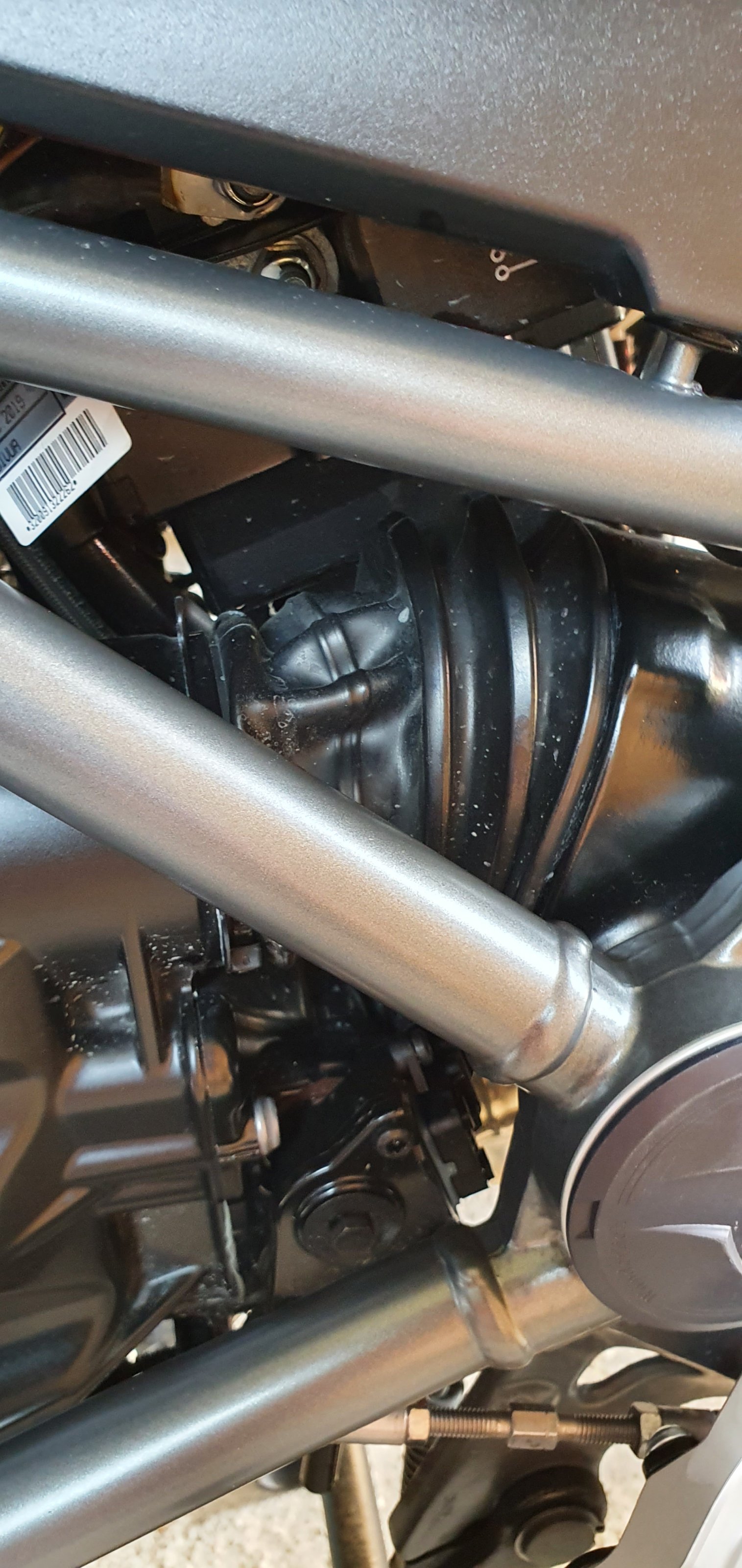

Jetzt hat es meinen Faltenbalg hinten auch erwischt und den vorderen gleich mit. Und gesund hört sich das Ganze auch nicht an. Am Montag gehts in die Werkstatt
Wollte noch ein Video hochladen, klappt aber nicht.
