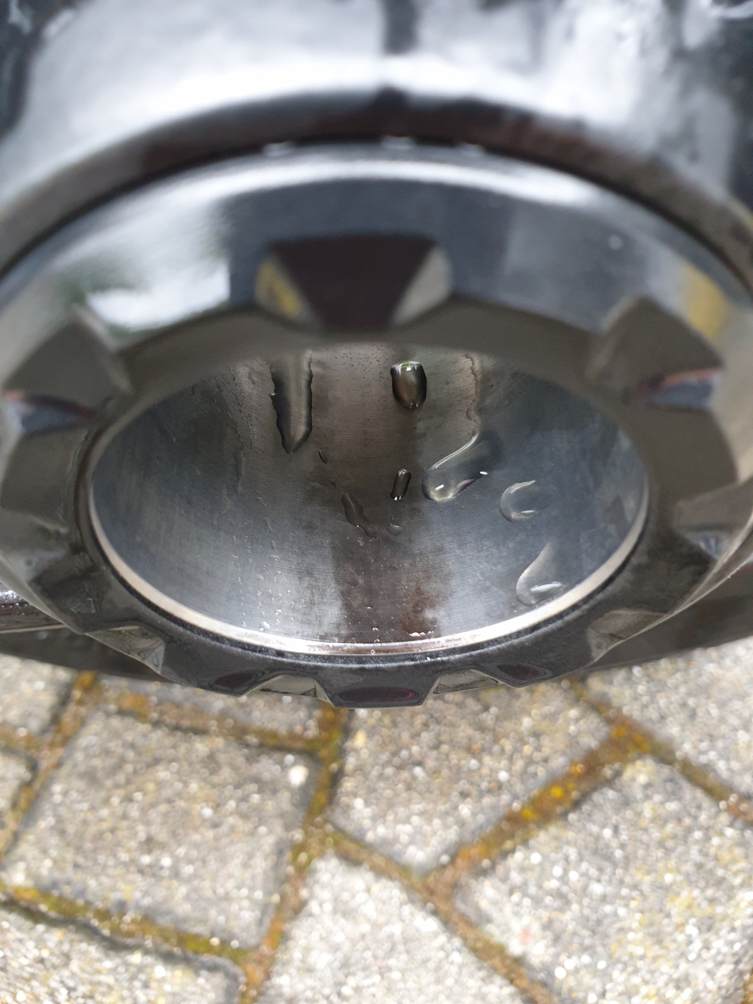

Was könnte das sein?
Ist mir gestern nach einer Tour beim Waschen aufgefallen. Das Braune ist an dieser Stelle und in der Breite durchgängig. Vorher war das blank wie daneben. Sieht aus als wäre da etwas ausgetreten und hätte eine Laufrinne gebildet.

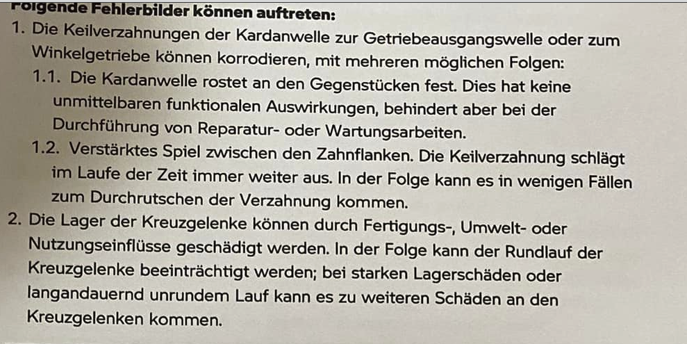

Am Kardan, hinten an Keilverzahnung. Allerdings schreibt BMW ja von festrosten am Getriebeausgang und/oder defekten Kreuzgelenken. Ich kann mich aber nicht erinnern, dass hier jemand etwas von Kreuzgelenken und festrostender Verzahnung am Getriebeausgang schrieb. Es ist verwirrend. Das mit dem Längenausgleich, ist aber trotzdem so wie ich es schrieb.
wurde hier doch schon ausgiebig diskutiert, es gibt Bauartbedingt sogut wie keinen Längenausgleich, geht der Kardan vorne hoch geht das HAG runter somit ist das der Ausgleich. Oben steht ja auch das es keine funktionalen Auswirkungen hat nur eben lässt sich das HAG nicht mehr herunterklappen wenn festgerostet. Es rostet eben die Verzahnung ab bis nix mehr da ist.
