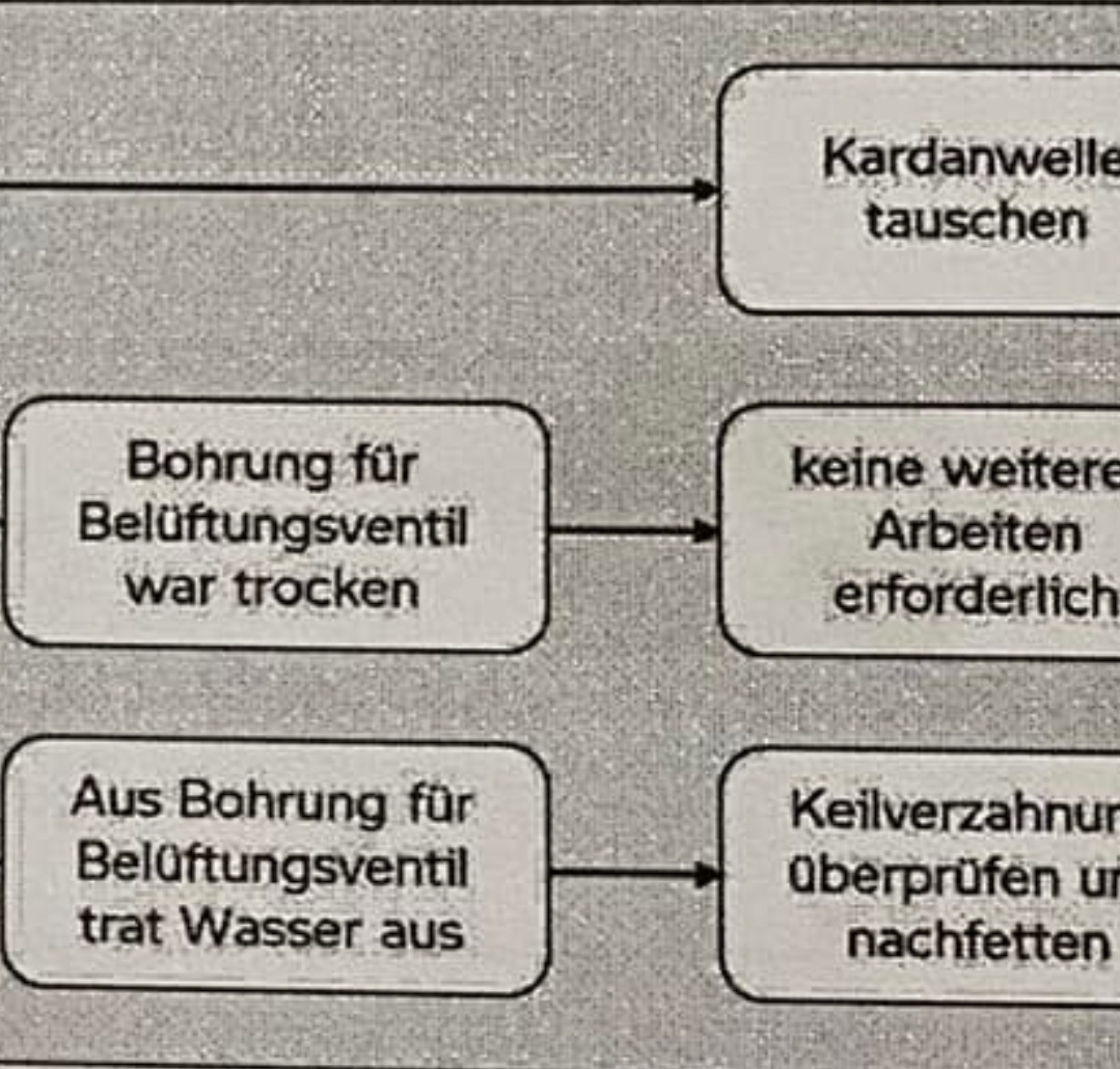

Im Leitfaden von BMW finde ich keinen Hinweis auf eine gelochte Manschette. Habe aber davon im Forum gelesen und es vergessen zu erwähnen. Asche auf mein Haupt. Es war noch recht früh und der "Amateur Youtuber" hatte, wie immer, kein Script dabei. Wie dem auch sei. Das Video sollte nur ein Hinweis auf die Aktion sein - das sage ich auch so. Weitere und detailreiche Informationen findet man hier im Forum im entsprechenden Thema, welches auch verlinkt und angesprochen wurde. Im Endeffekt geht es mir nur darum, dass die Betroffenen davon in Kenntnis gesetzt werden, ihre Fahrgestellnummer prüfen und ggf. Kontakt mit BMW aufnehmen.
Nachtrag:
Im Leitfaden wird das Schnabelventil, die Drainage, auch Belüftungsventil genannt:
Nachtrag:
@Orlando123 Was daran mutig sein soll, kann ich nicht nachvollziehen. Muss ich die Marke wechseln um frei reden zu dürfen?
Ja, sie schreiben von "Belüftungsventil", allerdings nur in diesem Schema. Streng genommen ist auch ein Einweg-Ventil eine Belüftung, allerdings nur in eine Richtung. Grundsätzlich ist das Ventil bauartbedingt ein Ablauf, also korrekterweise ein "Entlüftungs-"Ventil bzw. im vorliegenden Fall ein Drainage. Für die "Be"-Lüftung ist die in der Serviceanweisung erwähnt "Punktierung" der vorderen Manschette zuständig (siehe unter dem Titel "Erfolgsfaktoren").
Die Bezeichnung "Belüftungsventil im Schema ist insofern unglücklich gewählt, schreibt auch BMW doch ansonsten überall nur "Schnabelventil", was übrigens auch der korrekte Begriff ist.
