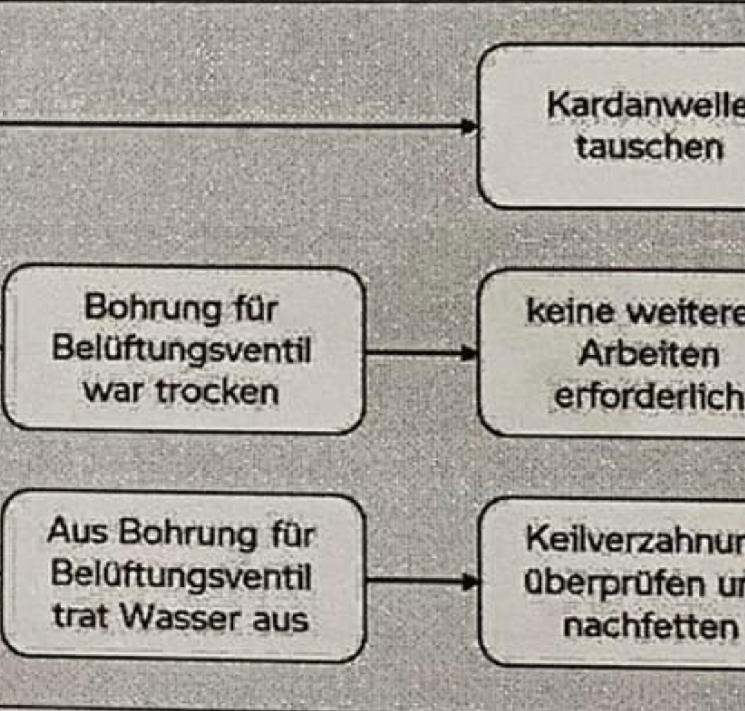

Im Leitfaden von BMW finde ich keinen Hinweis auf eine gelochte Manschette. Habe aber davon im Forum gelesen und es vergessen zu erwähnen. Asche auf mein Haupt. Es war noch recht früh und der "Amateur Youtuber" hatte, wie immer, kein Script dabei. Wie dem auch sei. Das Video sollte nur ein Hinweis auf die Aktion sein - das sage ich auch so. Weitere und detailreiche Informationen findet man hier im Forum im entsprechenden Thema, welches auch verlinkt und angesprochen wurde. Im Endeffekt geht es mir nur darum, dass die Betroffenen davon in Kenntnis gesetzt werden, ihre Fahrgestellnummer prüfen und ggf. Kontakt mit BMW aufnehmen.
Nachtrag:
Im Leitfaden wird das Schnabelventil, die Drainage, auch Belüftungsventil genannt:
