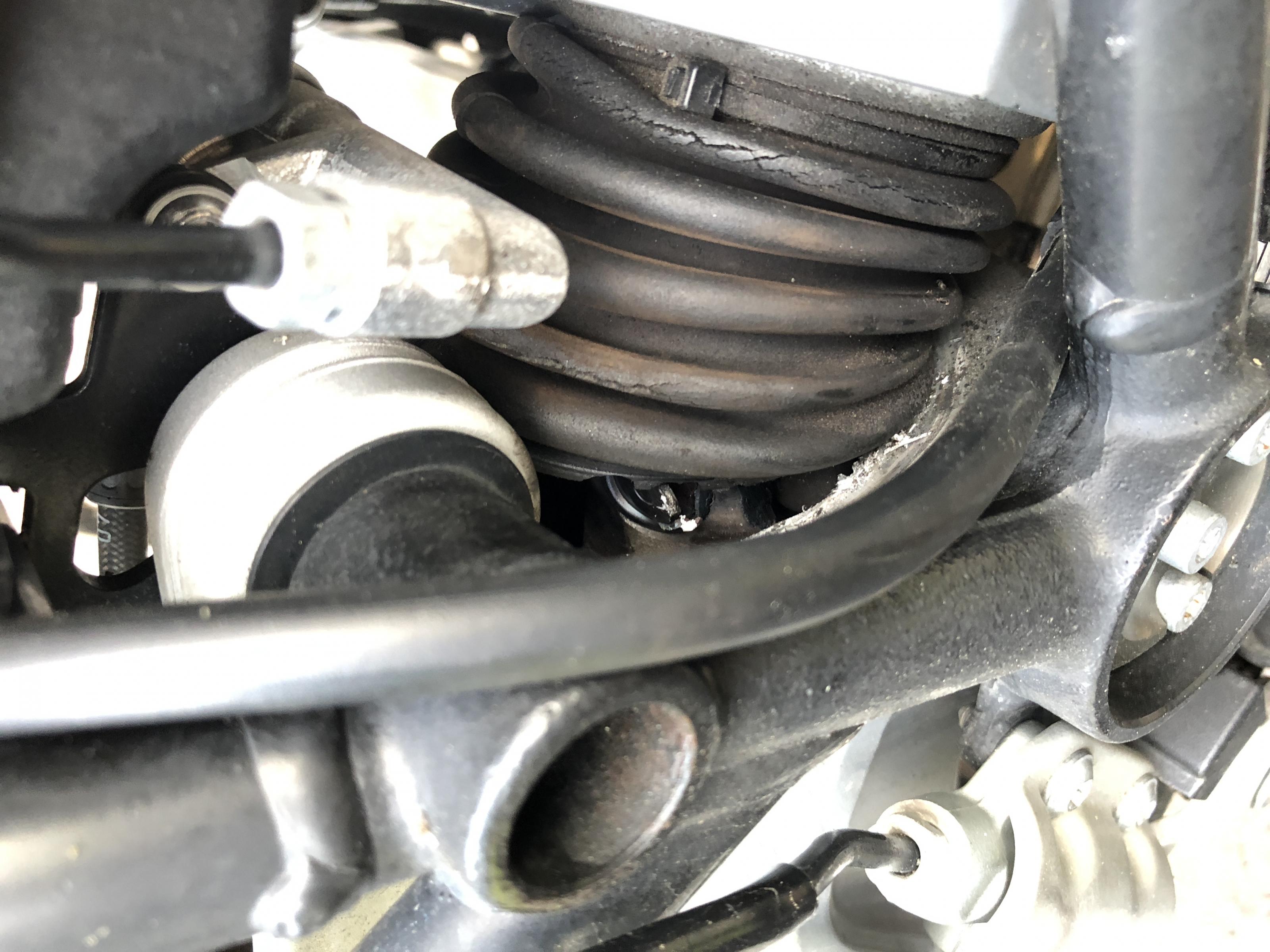

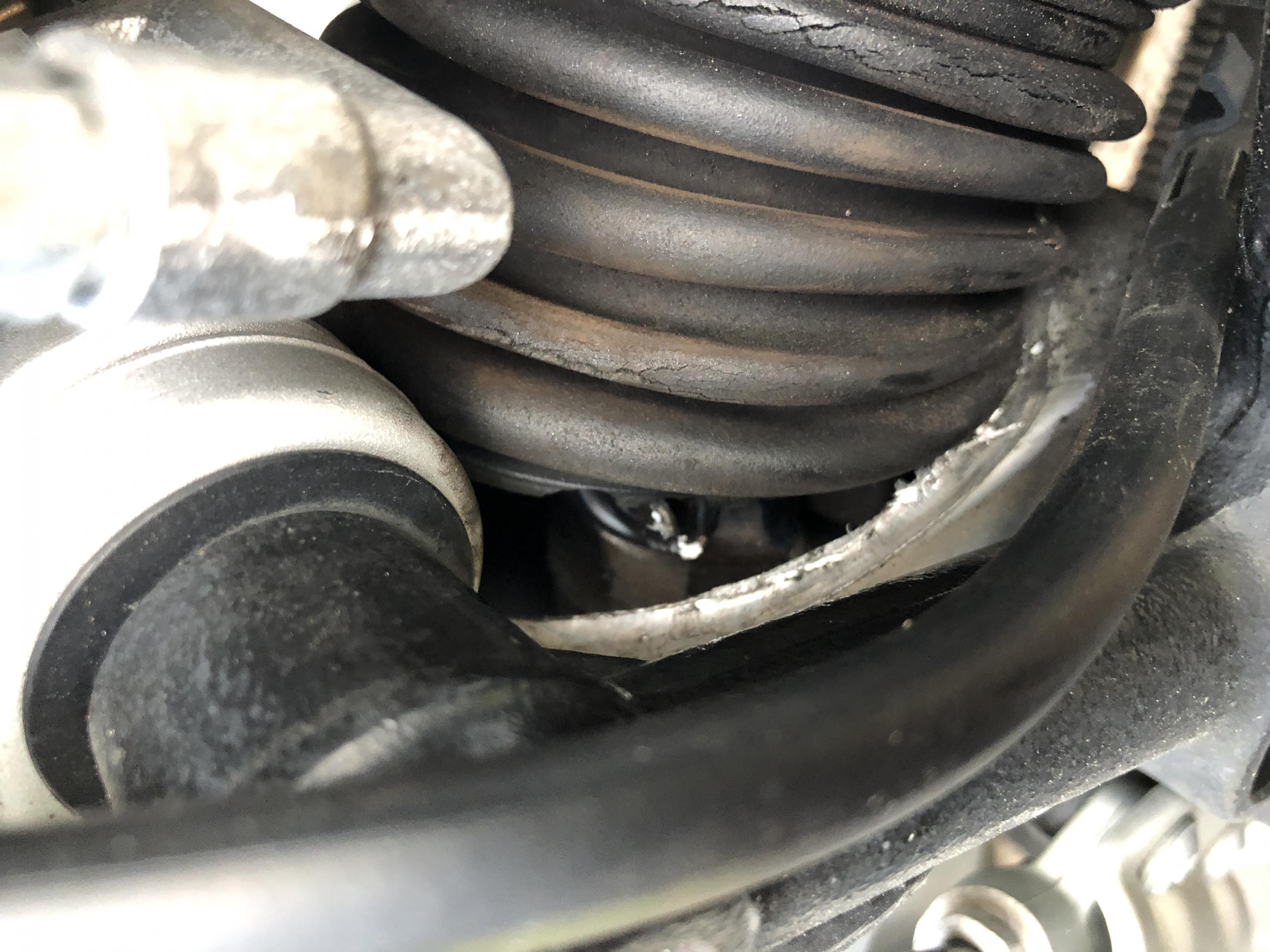

Hallo zusammen,
Gestern auf der Autobahn hatte ich ein unschönes Erlebnis.
Bei 220 find meine gs an zu vibrieren gefolgt von einem Schlag und dann war finito.
Ich bin direkt rechts ran gefahren.
Ein Blick auf den Kardan, also der Teil direkt hinter dem Rahmen, unter den faltenbalg da wo das Getriebe in den Kardan Tunnel übergeht, zeigte das dort das, wie ich vermute, Kreuzgelenk kaputt gegangen ist und schön an der Innenwand von Kardan Tunnel geschliffen hat...
Dazu folgende fragen,
Sowas darf bei einer gsa von 2008 mit 69000 km doch eig nicht passieren oder?
Kann ich da bei bmw mal anfragen ob die das erstatten?
Ist das mal jemandem von euch passiert?
Was kostet sowas?
Gruß Marcel

Guten Morgen Marcel,
erst einmal hast Du hier ein riesen Glück gehabt, das Dir nichts passiert ist.
Wenn ich mir den Faltenbalg anschaue, dann glaube ich das hier schon lange keine Hand mehr angelegt wurde.
Wann wurde der letzte Kundendienst durchgeführt? Wie sieht die Nutzung der Mopete aus?
Eine Erstattung seitens BMW halte ich für sehr gewagt.
Die Reparaturkosten richten sich nach der Art der Reparatur. Schraubst Du selber oder wird im Glaspalast geschraubt.

Hallo Marcel,
weil 220 praktisch Vollgas ist für die GS. Klar kann man fahren, aber egal welches Fahrzeug man dauerhaft unter Vollast betreibt geht der Verschleiß massiv hoch da man am äussersten Ende der technischen Auslegung fährt. Wenn 220km/h meine angestrebte Reisegeschwindigkeit wäre würde ich zur XR (o.Ä.) greifen und nicht die GS im Anschlag heulen lassen.
Das mit den billigen Japanschleudern habe ich jetzt nicht verstanden.
Die fliegen Dir bei konstant Vollast auch um die Ohren. Ob die Reparatur dann günstiger wird?

Was sollen denn diese besch..aussagen ? Wenn ich gerade erst den führerschein gemacht hätte würde ich mir keine gs kaufen :p
und schon garnicht so einen kappes schreiben!
Ich würde mal nicht vom schlimmsten ausgehen, kreuzgelenk, manschette und vielleicht noch das ein oder andere lager!
Bei guzzis mit gemachtem motor kommt sowas öfter mal vor, das ist kein drama!
Kulanz kann ich mir auch nicht vorstellen!

Naja, wenn man die Risse im Faltenbalg sieht war sie scheinbar doch nicht so tiptop gepflegt,beim Austausch des Faltenbalgs hätte man wahrscheinlich das drohende Unheil an der Kardanwelle voraussehen können...

Naja, wenn man die Risse im Faltenbalg sieht war sie scheinbar doch nicht so tiptop gepflegt,beim Austausch des Faltenbalgs hätte man wahrschein das drohende Unheil an der Kardanwelle voraussehen können...
Spekulation!
Wenn der faltenbalk etwas porös ist aber nicht durch wechsel ich den nicht gleich, sondern warte ab bis er eben durch ist oder tausche ihn wenn z.b das kreuzgelenk bricht :-)

Spekulation!
Das war jetzt vermutlich witzig gemeint, oder?
Mit ein Bisschen technischem Verständnis weiß man wann welche Teile zu wechseln sind - und das ist in der Regel nicht erst wenn die Brocken geflogen kommen....
Das ist so wie der Tipp bei der Bundeswehr die Handgranate spätestens dann wegzuwerfen wenn sie anfängt dicker zu werden und Risse bekommt.
Der Faltenbalg im Bild oben erfüllt diese Kriterien bereits. Aber BMW macht das ja bestimmt auf Kulanz. Die wechseln sogar immer für umme meine abgefahrenen Reifen...

Die Kardanwelle ist bei allen Modellen der R 1200 Reihe (GS,S, R, RT, ST) gleich und das Netz mit gebrauchten voll.[/QUOTE]
Da gibt es aber schon Unterschiede bezüglich der Verzahnung, darauf sollte man schon achten.

Eine Kardanwelle sollte sich eigentlich überhaupt nicht auflösen. Und: Wer schaut bei irgendeiner Wartung auf die Kardanwelle? Da ist keinerlei Wartung vorgesehen. Gut, wenn der Faltenbalg löcherig ist sollte man wissen, dass er das wozu er eigebaut ist nicht mehr tun kann: Die darunterliegenden Bauteile schützen.
Dennoch würde auch ich bei einem 10 Jahre alten Mopped Kulanz ablehnen oder maximal, wenn das Ding immer bei "mir" zum Service war einen merklichen Rabatt auf die neue Welle+Einbau anbieten.
Die Verzahnung ist davon abhängig ob bereits das neue Getriebe (ab 427 ab 01/2008) verbaut ist oder noch die alte Version (bis 426) werkelt.

120 €, schlag zu, so billig wird das nie wieder. Schliesslich muss die Schwinge dafür raus. die haben gesagt ca. 2 stunden bei 60-75 euro
https://www.ebay-kleinanzeigen.de/s...nwelle-26-11-7-706-394-neu/817787335-306-5214 die hab ich ier gefunden...
