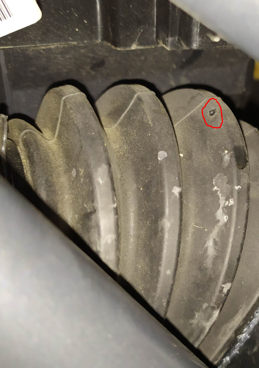

Also bei meinem Mopped wurde ja gestern die TA im Rahmen der 40er-Inspektion durchgeführt und hierbei wurde
auch die Manschette entwertet. :-) :-)
Am rechten Rand sind keine Kratzer, das ist scheinbar irgendein Fett oder was auch immer. Kann man mit dem Finger abwischen, hatte ich aber gerade keine Zeit für.

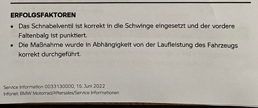

Da steht aber auch nix von einem Loch in der Manschette
Da fehlt ja auch mindestens ein Blatt der Anweisung.
Es ist in dem hier im Forum fehlenden Blatt von einer Punktierung der vorderen Manschette die Rede. Laß' Dir das Gegenteil doch von Deinem versierten Händler belegen, indem er Dir die komplette Anweisung zum Lesen gibt. (Wird er natürlich mit Verweis auf die Vertraulichkeit der internen Dokumente nicht tun).

... das mit dem Punktieren der vorderen Manschette steht als "Erfolgsfaktor" dieser Maßnahme in der bereits geleakten Serviceanweisung. Warum diskutiert man jetzt darüber?
