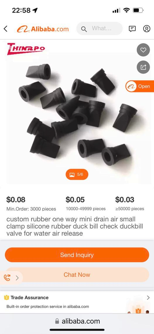

Hat jemand hier noch Interesse an einer Sammelbestellung?
3000 Stück sind dann doch etwas viel für den Eigenbedarf :giggle:
Steig doch ein ins Geschäft!
Hab mal grob gerechnet:
3000 Stck kosten Dich 240.-, der Verkauf pro Stück bei 2.- (somit deutlich unter dem Originalpreis) bringt 6.000.-, somit vor Steuern für Dich 5.760.- Plus... 🤔
Anders rechnen die Großen doch auch nicht.🤣
