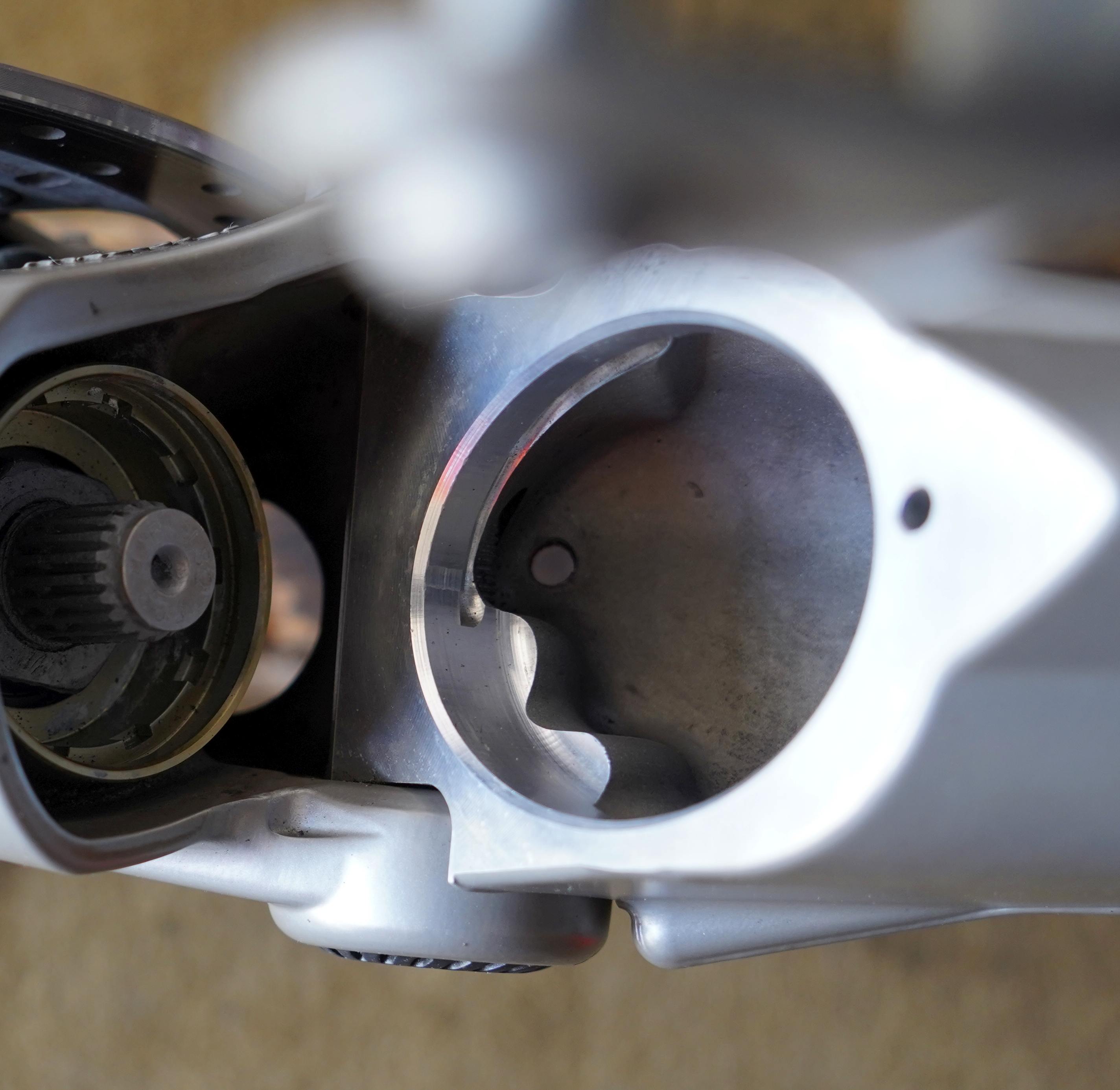

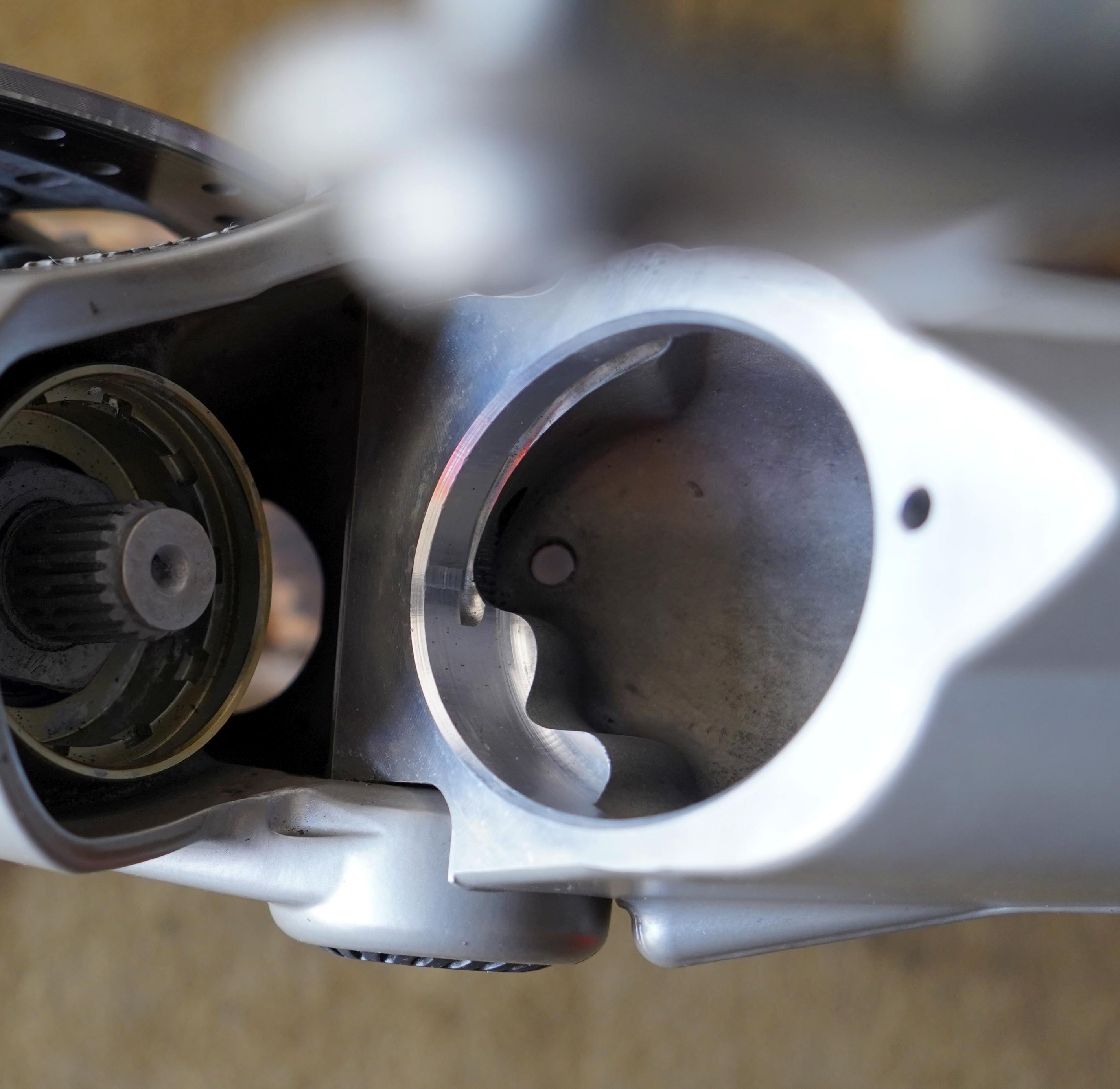

Und für die Bohrung im Kardangehäuse wurde sie gebaut ?
Zumindest ist das keine besondere Neuigkeit, sondern eher ein alter Hut, wie man auf folgendem Bildchen (mit etwas Anstrengung) erkennen kann (ein K25-Modell aus dem Jahre 2008; Bohrung ~ 8 mm). Und wie man ebenfalls sieht ohne Belüftungsventil und sonstigen Firlefanz, einfach immer offen.

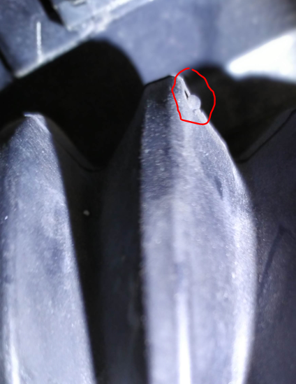

Warum lässt der Hersteller extra eine spezielle Lochzange anfertigen?
Wobei, ein glühender Nagel hätte das Loch weitaus kostengünstiger erstellen können.

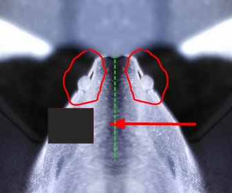

Ich hatte das im Sinn. Dein Foto mal gespiegelt
Mit einer normalen Lochzange wirst du zwei Löcher im Faltenbalg haben wenn die Lochzange auf den Amboss aufschlägt. Deine zwei Kreise, linkes und rechtes Loch
Hat die "spezielle" Lochzange dagegen einen Anschlag, dann wird nur bis kurz über die Mitte ausgestanzt. Zwischen dem grauen Amboss und Lochpfeife/Pfeilspitze bleibt 1,5mm Luft.
Somit ist im linken Teil kein Loch!
Mit der speziellen Lochzange kann man kein Loch in 1mm Leder stanzen!
Ich hoffe das klärt meinen Gedanken.
Ich halte die Aktion schon für durchdacht! Nur was da Fachwerkstätten teilweise abliefern :facepalm:

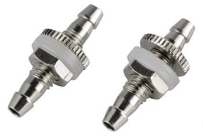

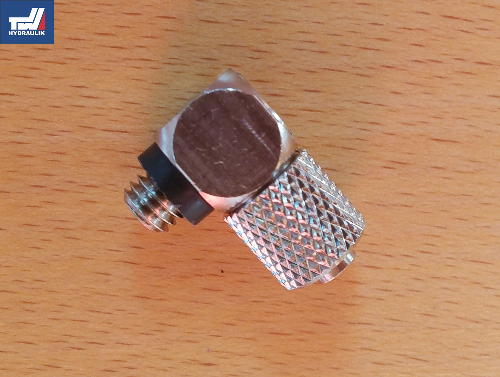

So ein kleiner abgewinkelter Anschluss mit eingeklebtem M5 Gewinde wäre bestimmt eine gute Lösung. Daran einfach einen Pneumatikschlauch anschließen und an eine geschützte Stelle verlegen.
Einziger Wermutstropfen: Man müsste halt ein 4,2mm großes Loch in das Kardangehäuse bohren.
