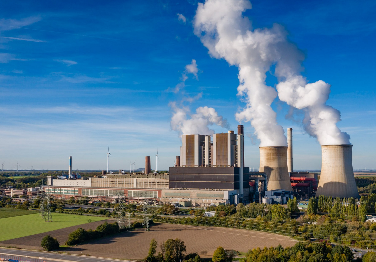

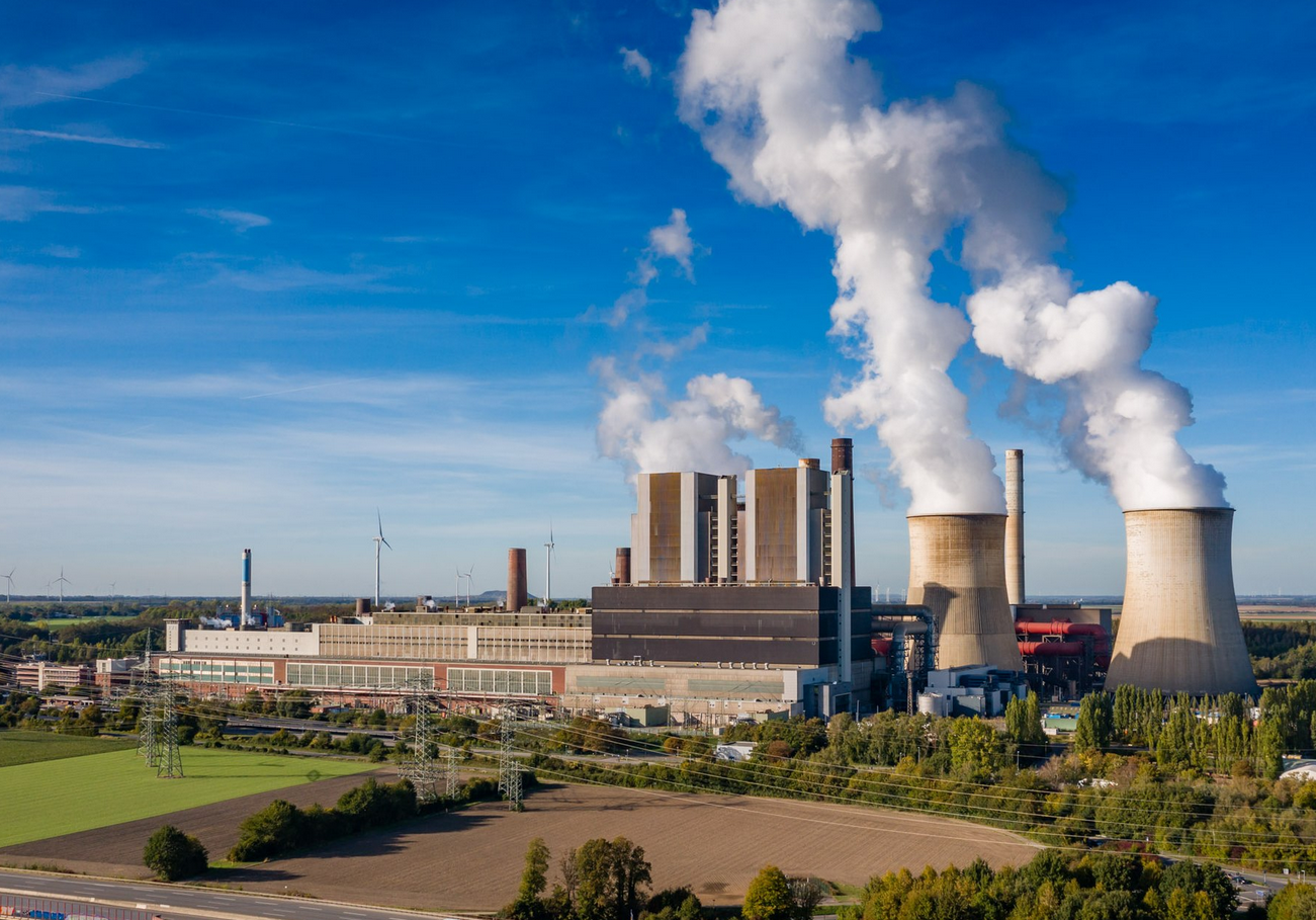

Ob sich der evtl. Wasserdampf genau oben ansammelt ???
Im Rheinland/Weisweiler da steigt der Wasserdampf seit über 60 Jahren nach Oben. Links unten die Autobahn auf der es in den 60ern zweimal im Jahr zu Oma&Opa nach Stolberg ging.
Ich hab mir immer die Nase am Käferfenster plattgedrückt um das zu sehen.
Autobahn München-Augsburg, da sieht man auch weithin die dampfenden Tüme von AKW Gundremmingen
Bei der Menge an Dampf ist es allerdings mit einem kleinen Entlüftungsloch nicht mehr getan 😅

Nun wird's mal wieder Absurd hier.
Bei der GS von Wasserdampf zu sprechen und Kühltürme als Beispiel zu nehmen ist jetzt aber weit weg vom Thema. Bleibt beim Thema Vakuum und Luftfeuchtigkeit, dann passt es schon eher.
Absurd ist es anzuzweifeln, dass Wasserdampf nach oben steigt. Das Bild sollte doch nur dem Verständnis dienen.
Und ausdrücklich, ganz richtig es geht um Luftfeuchtigkeit die man kaum wahrnimmt und dennoch Rostbildung hervorrufen kann!

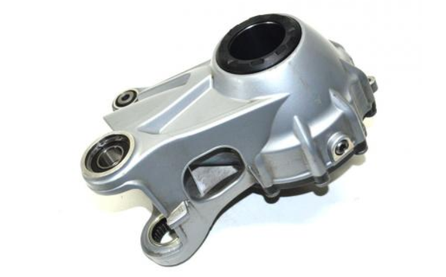

udob
udob
20.02.2020
6.602
Essen
1250 GS Exclusive

Entlüften/Belüften tun beide Versionen. Der Vergleich mit -aus Kühltürmen aufsteigenden- Kondensatwolken ist .... naja, vorsichtig ausgedrückt: etwas daneben. Im Kardantunnel herrscht heftige Luftströmung, da sammelt sich keine "feuchtere Luft" oben :(. Bei Überdruck wird über das hinten, unten, liegende Ventil entlüftet, bei Unterdruck (nicht Vakuum!) über das Loch im Faltenbalg, o.a. das "unten" liegende, nach innen gerichtete Ventil belüftet. Das Loch im Faltenbalg trägt auch zur Entlüftung bei, hat allerdings einen vergleichsweise hohen Strömungswiderstand, so daß die Hauptmenge Luft über das größere Ventil hinten entweicht.
