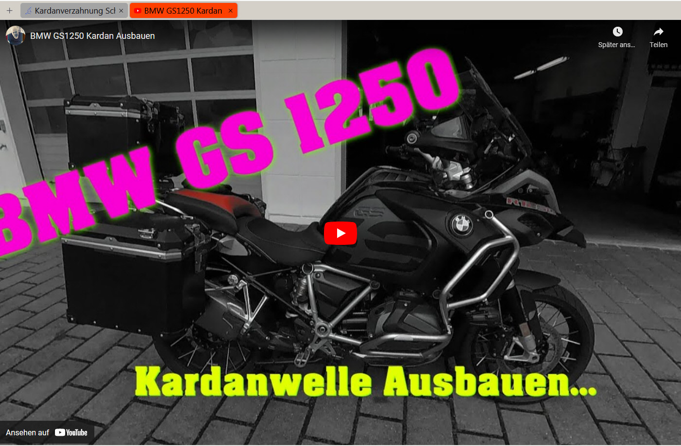

Hier noch ein Video für die Schrauber
Eigentlich ein völlig überflüssiger Clip und dennoch ein Dankeschön.

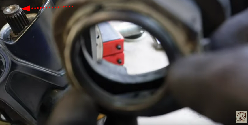

Ab 4:33, warum saugt der jetzt aus? Wäre doch recht interessant zu sehen was da sich auf dem Boden so alles tummelt Chance vertan :facepalm:
Aber.... bei 4:49, hochinteressant! Rechts und links an der Innenwand. Das könnte ein Hinweis auf Elektronenstrahlschweisssen sein! Gesenkgeschmiedete (hochfest!) Ober-/Unter-Schale sind hier zu einem Kardantunnel verschweißt worden.

Hier noch ein völlig überflüssiger Clip extra nur für dich
Top - Clip..... :lalala:
"nicht 38 Nm, sondern 24 Nm dürfen es nur sein"
Steht für zwei Wochen ungestraft im Netz, kommt nicht auf die Idee seinen Bockmist zu löschen.
Der sollte besser weiter töpfern.

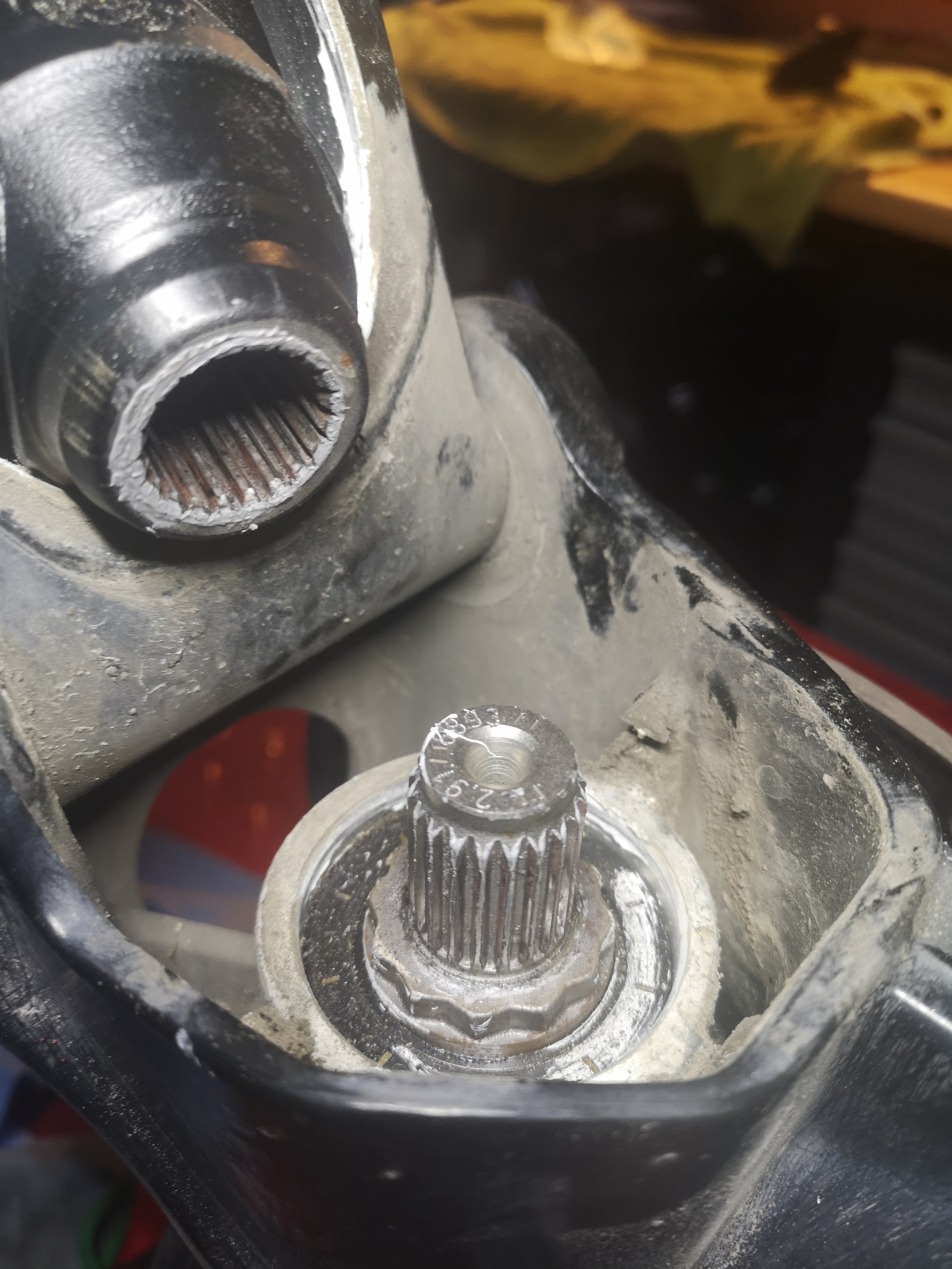

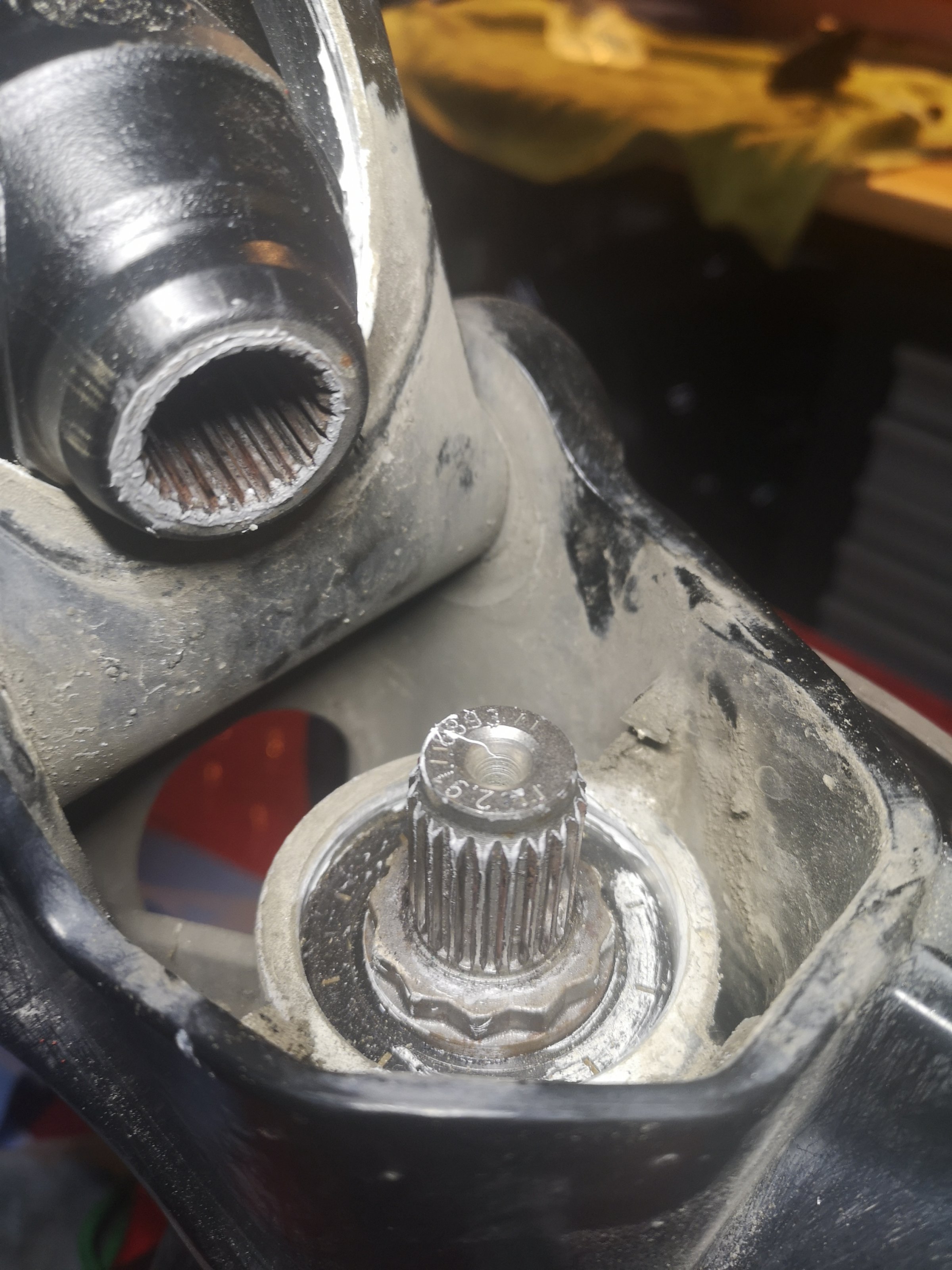

So, habe mal meine Kardanwelle begutachtet und sie schaut nicht schlecht aus.
Ist aber egal, denn sie wird Anfang Oktober sowieso ausgetauscht weil sie schon über 60000Km gelaufen ist.
Wenn ich den Austausch selbst bezahlen müsste, würde die Welle bleiben, da bei der Sichtprüfung meinerseits, nichts negatives aufgefallen ist.
Mal schauen ob dann die neue Welle, mit den Modifikationen des Kardantunnels und des Faltenbalgs,
auch wieder 60000Km problemlos läuft.

Hier noch ein völlig überflüssiger Clip extra nur für dich :jubel:
Gutes Video.
Was mir gefällt ist folgendes:
Unabhängig davon, ob der "Ausführende" jetzt eine weitestgehend handwerklich Ausbildung nachweisen könnte oder auch nicht, hat sich hier mal jemand exakt an die Vorgehensweise von Bernd (Motorcomfort.de....heißt doch so, oder?) gehalten. Ok, das Getriebeöl hätte man natürlich vorher ablassen müssen. Ansonsten ist aber alles so abgelaufen wie es sein sollte. Die Gelenkwelle und auch alles andere sehen doch wirklich sehr gut aus.
Feuchtigkeit bzw. Wasser in Gekenkwellentunnel....zu meiner Überraschung wohl "nicht".
Mal von den vorgeschriebenen Anzugsmomenten der Befestigungselemente abgesehen, ist es also möglich mit einem überschaubaren Equipment an Werkzeugen alles selbst zu machen.
Ok, es war jetzt nichts "festgerostet".....was der gute Mann gemacht hätte wenn es doch so gewesen wäre.....das wissen wir nicht.
Als weiteres Fazit könnte man jetzt aber auch mal vermuten, das es sehr wohl BMW-Boxer gibt die "nicht" diesem "Rostbefall" ausgesetzt sind.
Ich persönlich sage mal das es keinen Unterschied macht, ob jetzt eine GS, R, RT oder Nine T oder sonst was beleuchtet wird, das Antriebsprinzip ist immer das gleiche.
Ich glaube aber, das mit Sicherheit unterschiedliche Zulieferer bei den Baugruppen Gelenkwelle, Hinterachsgetriebe für BMW tätig sind.
Vielleicht gibt es ja da "Qualitätsprobleme" bei den verbauten Werkstoffen usw.
Also es gibt Baugruppen die entsprechen den Anforderungen und welche, bei denen es halt nicht so ist.
Das werden wir nie in Erfahrung bringen.
Meine Meinung und sonst nichts......

Hat Er doch darunter geschrieben
Daher habe ich es mir ja auch kopiert :rolleyes:
Nur, folgt man obigem Link, so sieht das bei mir zunächst so aus. So sehe ich erst mal nigs von der Korrektur.
Nur 3 Stellen habe ich mir im Clip ganz kurz angesehen
Schärfe links oben, hält aber das Teil um das es geht unscharf vor meine Nase :facepalm:
Solch Eigenwilligkeiten kann man einer Kamera abgewöhnen.
Dann noch kurz nach Vorne gesprungen wo ich den Namen motocomfort hörte oder sah.
Jetzt erst habe ich die YT-Ansicht umgeschaltet und zweimal "Bild nach unten" gedrückt um an die Kommentare zu gelangen. Dort dann auch noch gelesen: " Original ist auch immer nur solange gut, bis der erste Fehler entdeckt wird... Aber auch du hast recht, so eine falsche Nm ist schon ein eklatanter Fehler. Ein erneutes Hochladen werde ich mir aber sparen, lieber mach ich ein gesondertes Video und ändere die Beschreibung mit entsprechenden Hinweisen."
Erst dann habe ich nach dem Hinweis gesucht und gefunden.
Wie heißt es doch in der Redensart so schön: Geh zum Schmied und nicht zum Schmiedl!

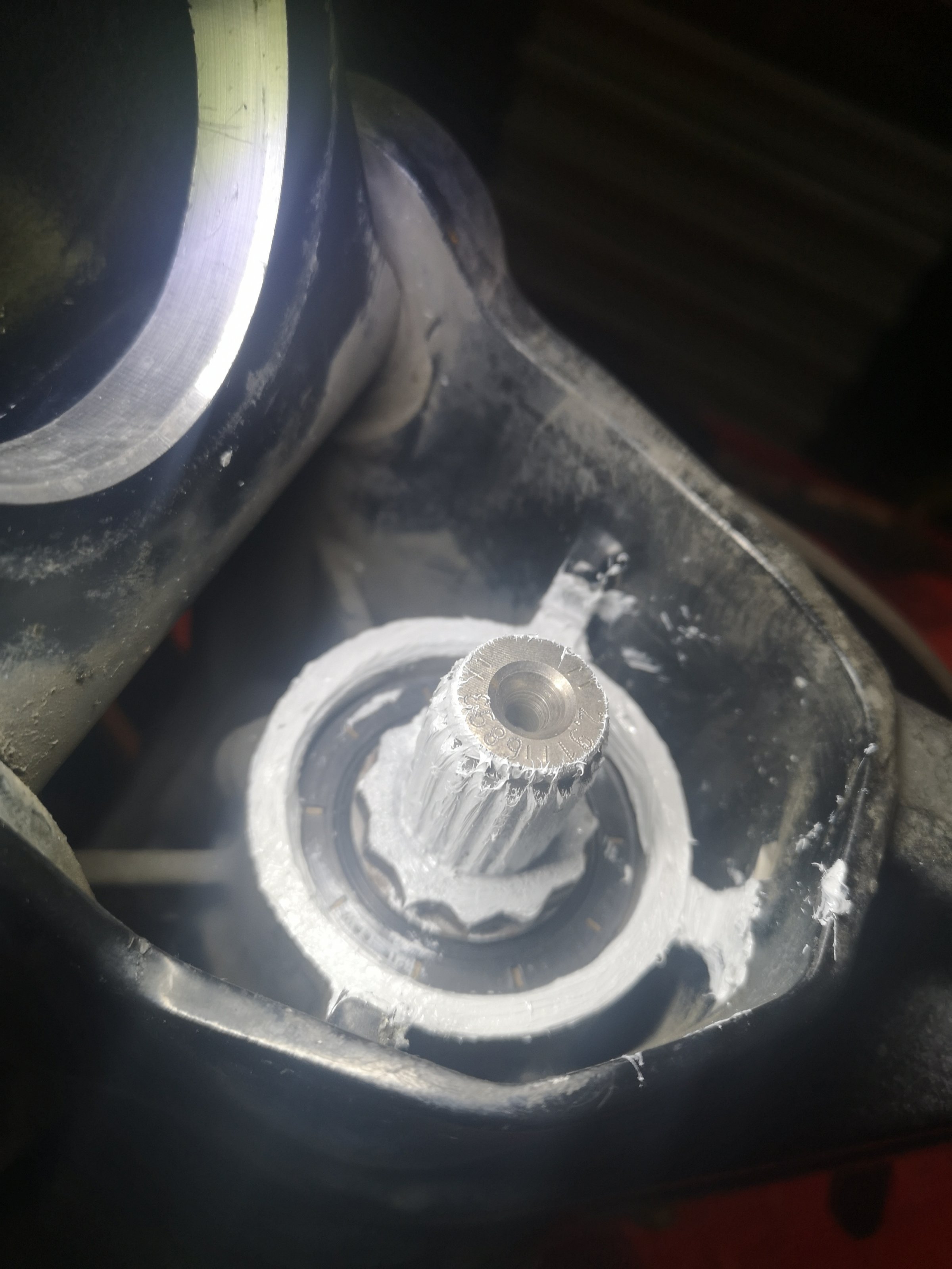

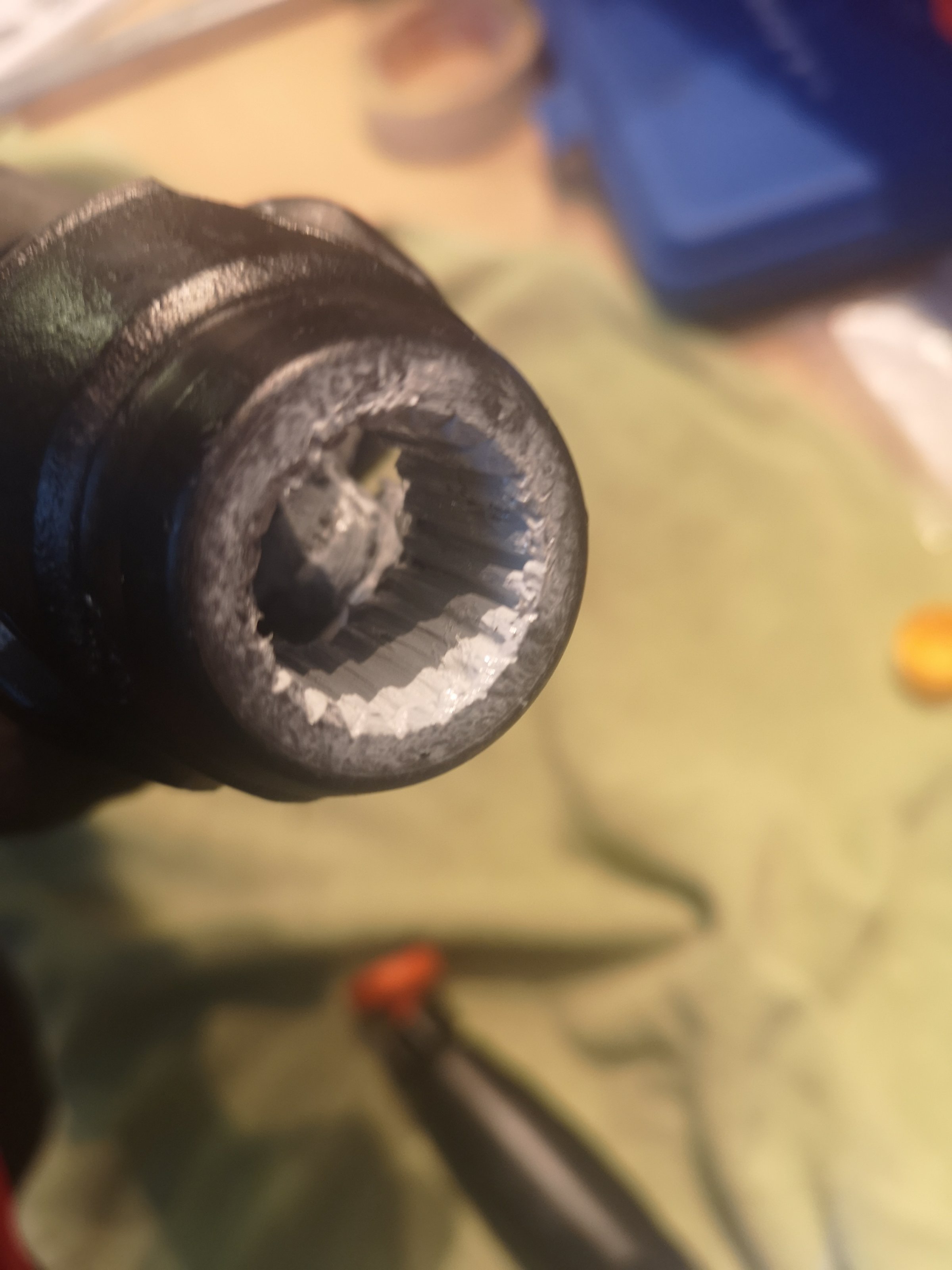

Hab heute auch mal den Kardan meiner ADV gecheckt. Die Mühle ist jetzt knapp 50k gelaufen und da ich nicht Erstbesitzer bin, haben mich die ein oder andere Info im Netzt dann doch etwas hibbelig gemacht.
Zudem war mein Moped auch vom Rückruf betroffen, fahre seitdem mit Schnabelventil im Kardantunnel rum.
Ergebnis meiner Begutachtung heute: Alles paletti, dah sehr gut aus. 😁
Gereinigt, ordentlich Staburags drauf und wieder zusammen. Reicht für die nächsten 50k 😎

Wo hast das Staburags drauf gemacht, auf die Zahnwellen? Ob das wohl das richtige ist dafür?
Eifeladler
Eifeladler
03.06.2018
203
1200 GS Adventure LC
Ja, ich weiß: nach aktueller Anweisung soll Optimol auf die Zahnwellen. Das hat BMW vor ein paar Jahren umgestellt. Und wenn Du Bild 1 genau betrachtest, erkennt man sehr gut noch Reste einer weissen Paste. Optimol ist aber grau.
Weiterhin hat mir mein freundlicher erzahlt, dass er seine GS nur mit Staburags behandel... Kann so falsch also nicht sein 😉

Besser als nix ist (fast) alles.....wenn Du merkst das es falsch war, ist es zu spät :wink:
IMHO wäre das hier das Optimum (auch vom Preis :facepalm:)
Plan B wäre dann sowas
Molykote G-n Plus
Eifeladler
Eifeladler
03.06.2018
203
Jap, stimmt. Und nach meinem Kenntnisstand sind beide Schmierstoffe in ihrer Wirkung gleich. Angeblivh soll die Haltbarkeit bei Optimol länger sein.
