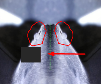

@ginfizz

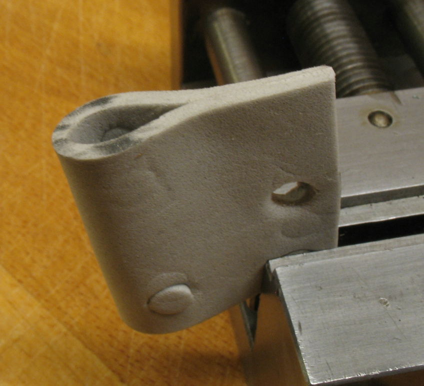

Warum lässt der Hersteller extra eine spezielle Lochzange anfertigen?
Hat BMW Motorrad das getan und Du weißt davon, oder geht die Phantasie mit Dir durch?
Wobei, ein glühender Nagel hätte das Loch weitaus kostengünstiger erstellen können.
Da würde ich gerne zuschauen wie das an der Stelle gehen soll, oder eher lieber nicht!
Ich hatte das im Sinn. Dein Foto mal gespiegelt
Mit einer normalen Lochzange wirst du zwei Löcher im Faltenbalg haben wenn die Lochzange auf den Amboss aufschlägt. Deine zwei Kreise, linkes und rechtes Loch
Hat die "spezielle" Lochzange dagegen einen Anschlag, dann wird nur bis kurz über die Mitte ausgestanzt. Zwischen dem grauen Amboss und Lochpfeife/Pfeilspitze bleibt 1,5mm Luft.
Somit ist im linken Teil kein Loch!
Mit der speziellen Lochzange kann man kein Loch in 1mm Leder stanzen!
Ich hoffe das klärt meinen Gedanken.
Leider kann ich Deinen Gedanken samt und sonders der Bebilderung nicht folgen. Wie soll eine nur einseitige Lochung - noch dazu bei einem so elastischen Material wie der Gummimanschette - stattfinden, wenn die stanzende Lochpfeife den Amboß nicht metallisch hart berühren wird und darf und somit keine wirksam lochende Kraft ausüben kann?
Lochzangen mit Anschlag scheint es zu kaufen zu geben, aber diese Anschläge dienen nicht dazu die Eindringtiefe ins zu lochende Material zu begrenzen, sondern um die Positionierung zu erleichtern. Also, ich halte das Phantasiegebilde "spezialangefertigte Lochzange" genau dafür, aber nicht für die Realität.
Es wird Zeit, daß mal einer mit bereits durchgeführter Nacharbeit am Moped genauer nachschaut und entweder ein Loch oder - viel wahrscheinlicher - zwei gegenüberliegende Löcher bestätigt.

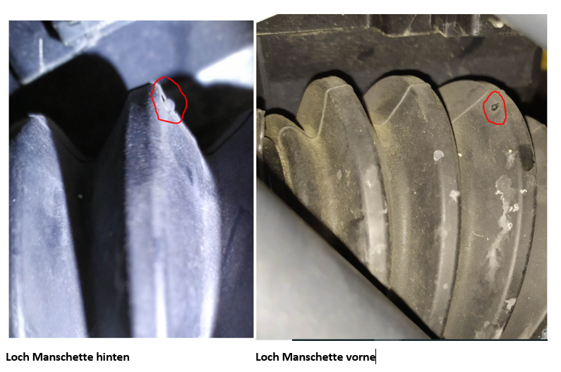

Wieviel Nachschau erwartest Du denn.
Kardanverzahnung Schmieren / Rost am Kardangelenk
Ist das hintere Loch, den Link zum Bild mit dem vorderen Loch findet der geneigte Leser im Text unter dem hinteren Loch.
Wenn noch ein Loch fehlen sollte, gebt Bescheid, ich schaue nochmal nach, befürchte aber, dass es kein drittes Loch gibt. (Hoffentlich)
Du siehst es mir hoffentlich nach, daß ich bei mehreren tausend Beiträgen und reichlich Abstand zwischen dem ersten und zweiten in Frage kommenden, diese nicht permanent im Kopf habe.
Aber danke für den Hinweis und die Bestätigung, daß es sich bei der von ginfizz herbeifabulierten speziellen Lochzange für die einseitige Lochung (bei Anwendung im eingebauten Zustand) einer Kardanmanschette um die von mir auch sachlich korrekt unterstellte Phantasterei handelt.

Hier mal als kleiner Service die beiden Löcher in einer Ansicht
Und nicht durch die Farben irritieren lassen, ich garantiere, dass es sich um die Manschette meines Moppeds handelt und nicht um zwei verschiedene Fahrzeuge.
Fällt mir gerade auf, die Bildbeschreibung könnte auch mißverstanden werden, beide Löcher sind an der vorderen Manschette. Sonst sucht noch jemand verzweifelt ein Loch hinten an der hinteren Manschette.
Mann weiß ja nie, was so für Fragen auftauchen können.

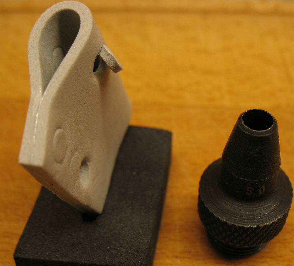

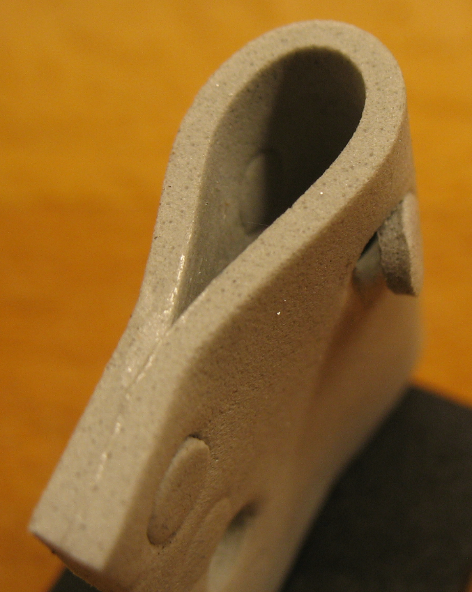

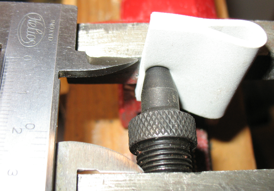

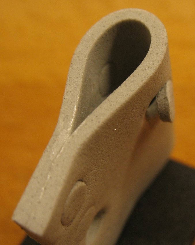

Erster provisorischer Versuch mit Moosgummi was noch elastischer ist.
Man beachte, Innen links ist nur der Andruck zu sehen. Kein Loch!
Und wie man sieht, die Lochpfeife ist noch nicht mal richtig scharf!
Und noch mal von der Rückseite
Zweites Loch nur angedeutet, der Abdruck aber zu sehen.
Eine ganz leichte Übung war das!

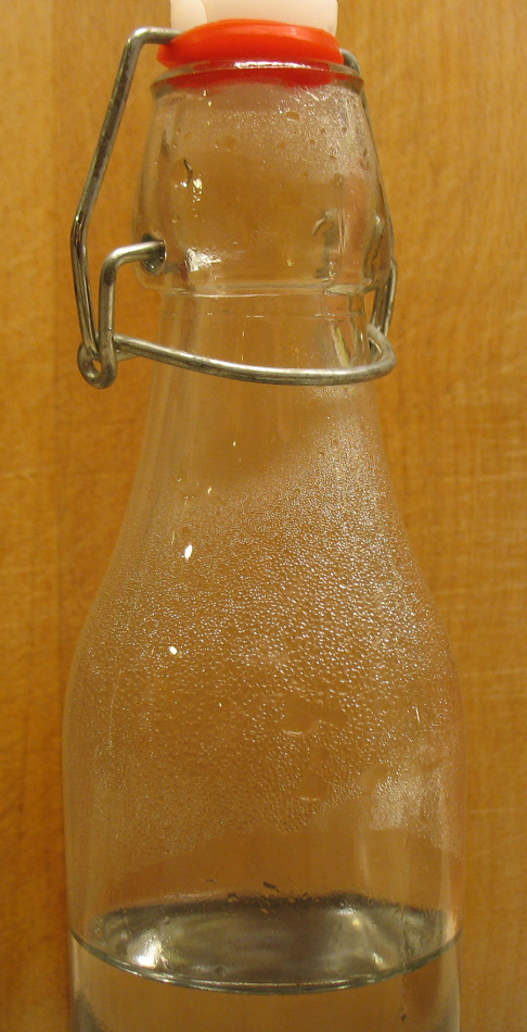

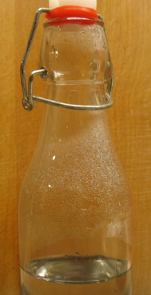

Gestern mal einen kleineren, laienhaften Versuch auf dem Balkon gestartet.
Diese Flasche stand für zwei Stunden in der prallen Sonne.
So sieht sie auch noch nach 9 Stunden aus!

OK, die Kühltürme waren schon ein wenig heftig. Es sollte aber nur darstellen, dass ich früh von folgendem Phänomen Bescheid wusste.
Du musst jetzt nur noch unten im Flaschenboden einen Nupsie anbringen (Lippen nach außen) , und entweder ganz oben ein kleines Loch reinknipsen, oder seitlich am Hals einen zweiten Nupsie anbringen. Dann die Flssche immer wieder kräftig gequetscht, so daß das Wasser unten rausgedrückt wird und beim Loslassen durch den oberen Nupsie, oder das kleine Loch, frische, trockene Luft rein kann. Diese, zuvor trockene Luft nimmt dann Feuchtigkeit aus dem verbliebenen Wasser auf (2mm Rand) und wird bei der nächsten Volumenverringerung durch den unteren Nupsie ausgetrieben. So wird's auf Dauer (nicht bei der "Tour" zum nächsten Cafe ;)) auch trocken. Dann bitte nicht vergessen, die Flasche (die mit nur dem Loch oben) einfach mal aus der Sonne zu nehmen, in die Garage, o. wo auch immer die Maschine über Nacht abgestellt wird, und abzuwarten, wann dann das Wasser über das obere Loch verschwindet. Könnte eine langwierige, langweilige Wartezeit nach sich ziehen ;).
Egal wie, das ganze ist Bekämpfung der Symptome, nicht aber Beseitigung der Ursachen.
