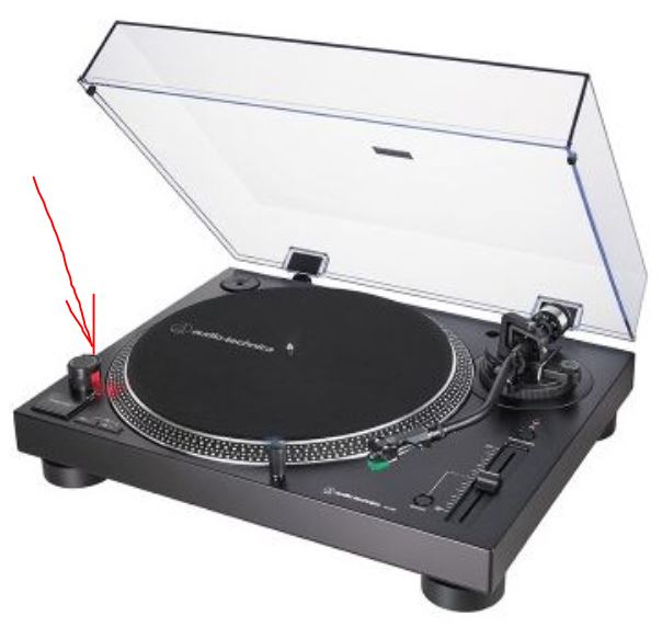

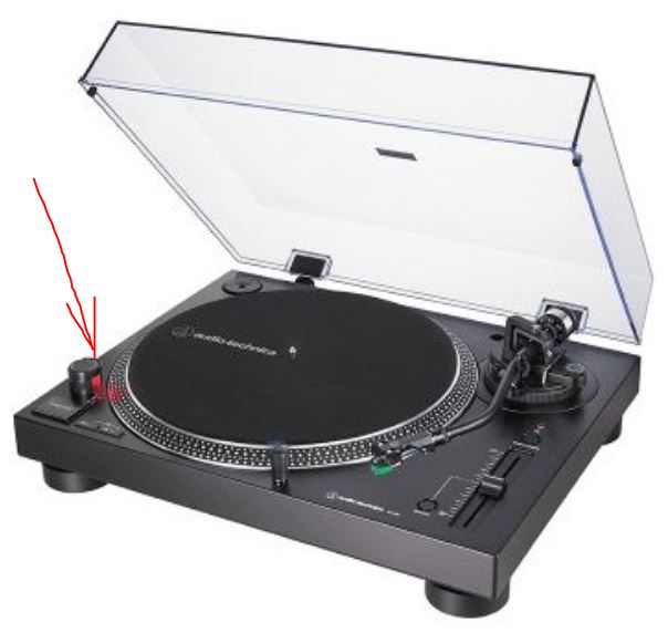

Bestimmter Akkuschrauber (als BMW Spezialwerkzeug) mit einem fest definierten Drehmoment den Antrieb bewegt und dabei das Spiel der Kreuzgelenke misst... So hat der Freundliche es mir erklärt 😉
Ich versuche es mal so. Was BMW da macht kennt man schon sehr lange aus dem Bereich HIFI. Hier wird stroboskop Technik angewendet. Zündung einstellen beim Auto ist auch das gleiche Thema. Dafür braucht es hier halt ein Akkuschrauber, der ein konstantes Dremoment abgibt. Das bekommst du mit einem Aldi Teil nicht hin. Die Aluscheibe die am HAG angebaut wird hat außen Langlöcher. Das ist das gleiche wie die rundum angebrachten Punkte am Plattenteller. Schwankungen werden so schnell sichtbar. Und Schwankung bedeutet tauschen.
Gruß Brauny
juekl
juekl
01.09.2007
12.149
Essen NRW
Gruß Brauny
ABS Kranz wäre verständlicher.
Wer kennt denn noch einen Plattenspieler?
Pinky
Pinky
19.04.2016
4.699
Und genau deswegen halte ich die Methode von BMW für effizienter und genauer als das Drehen in der Hand.
