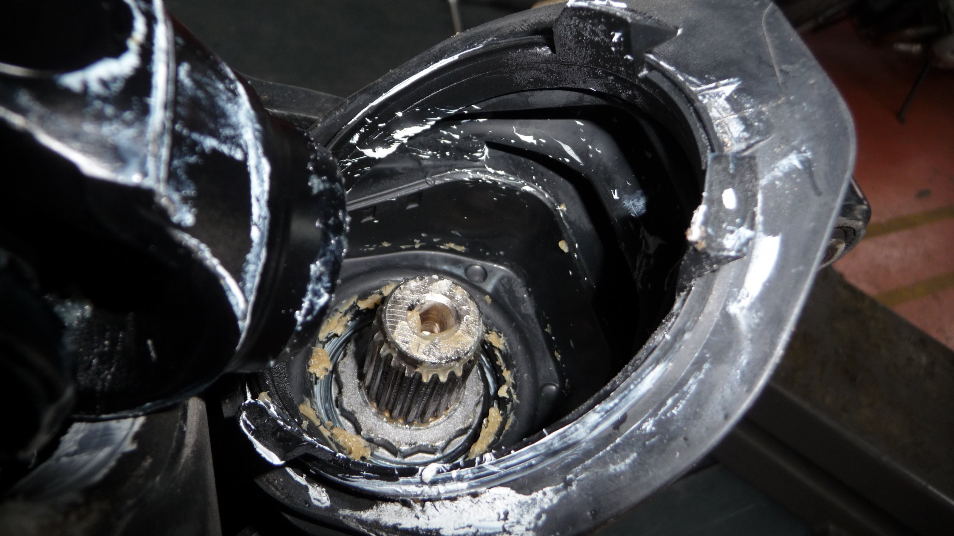

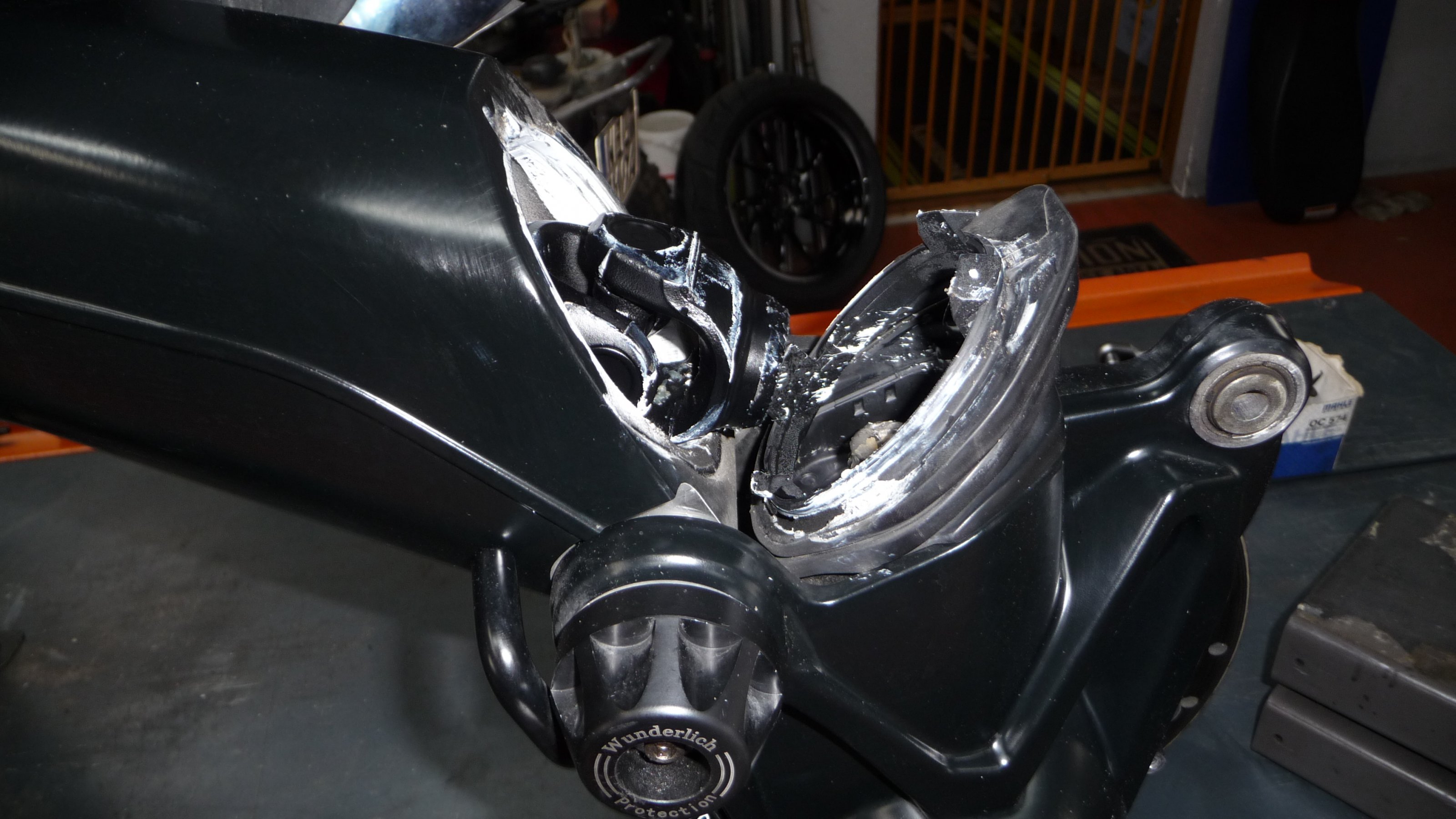

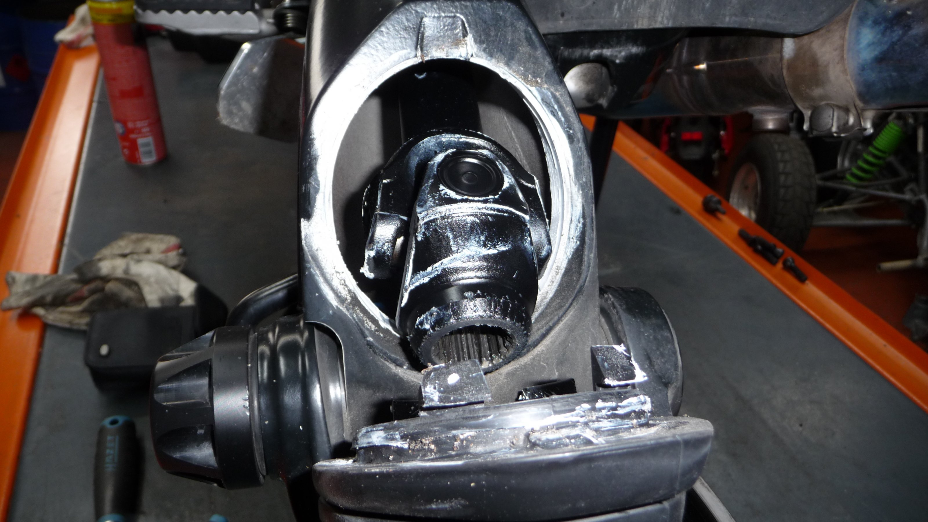

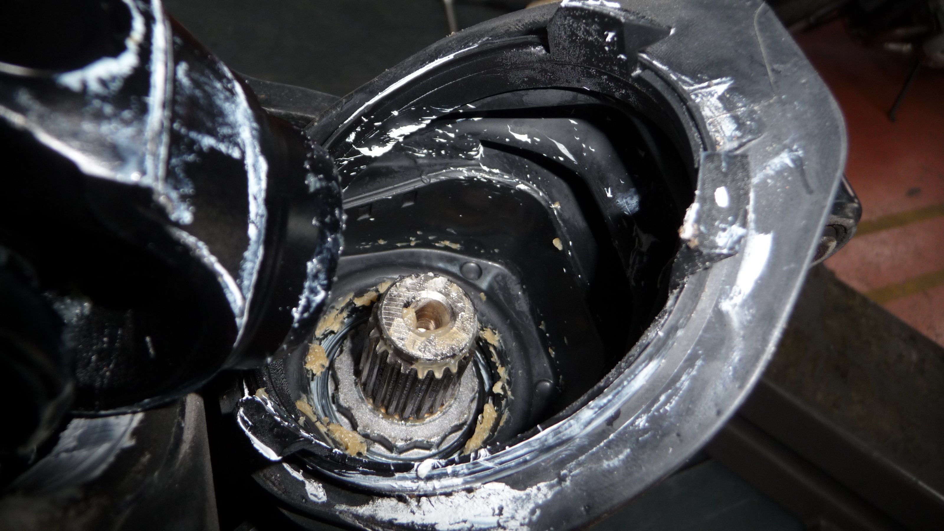

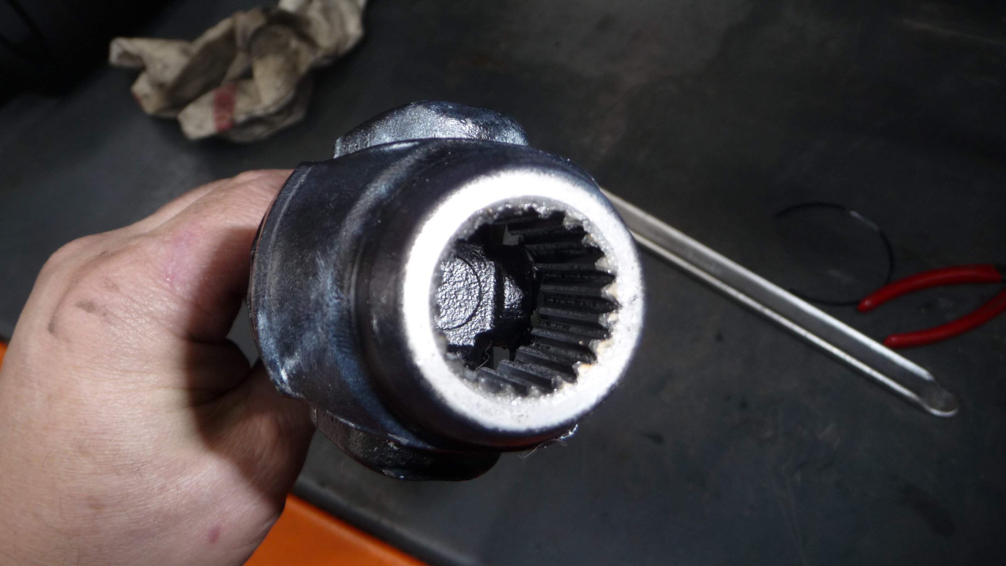

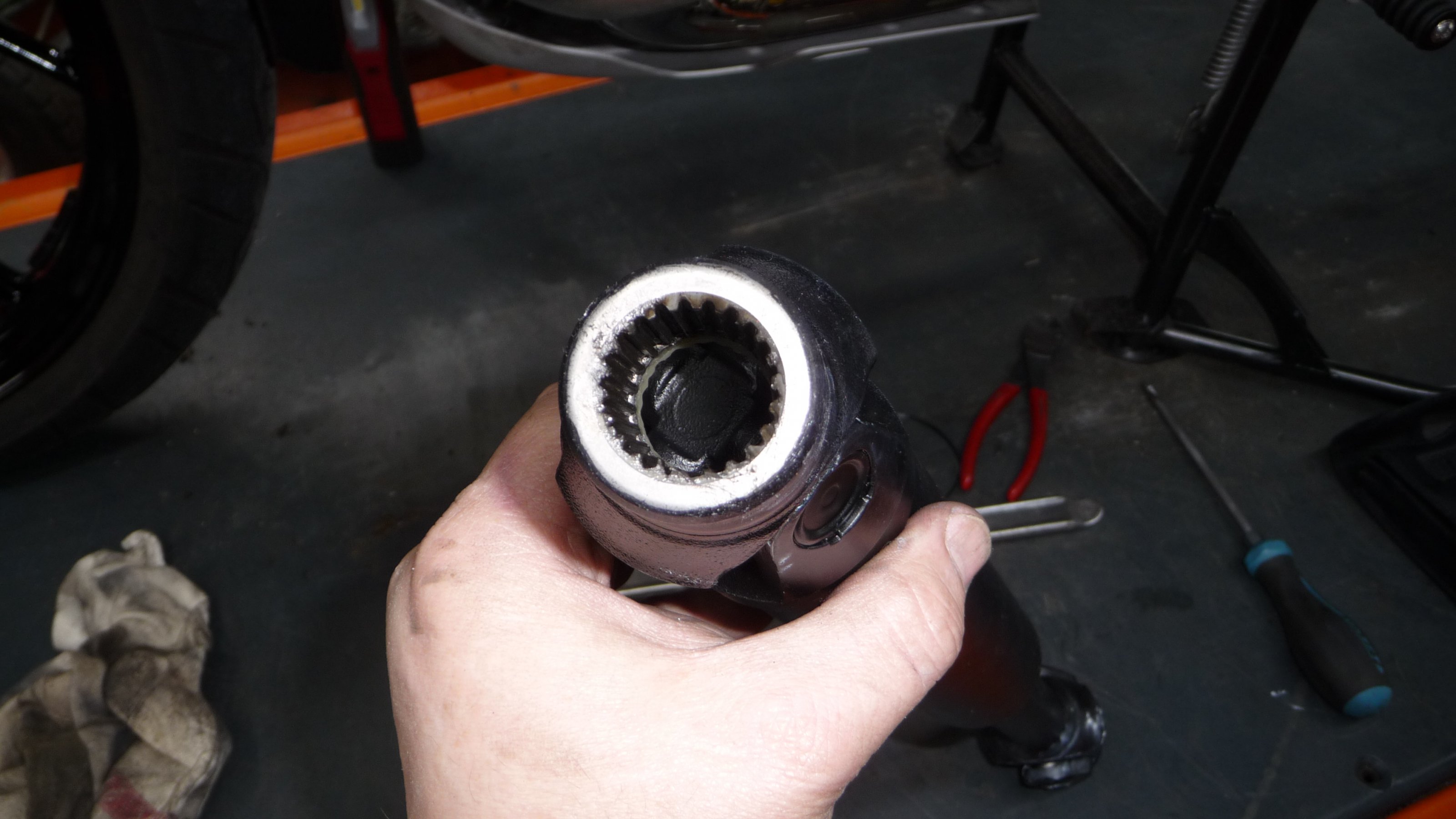

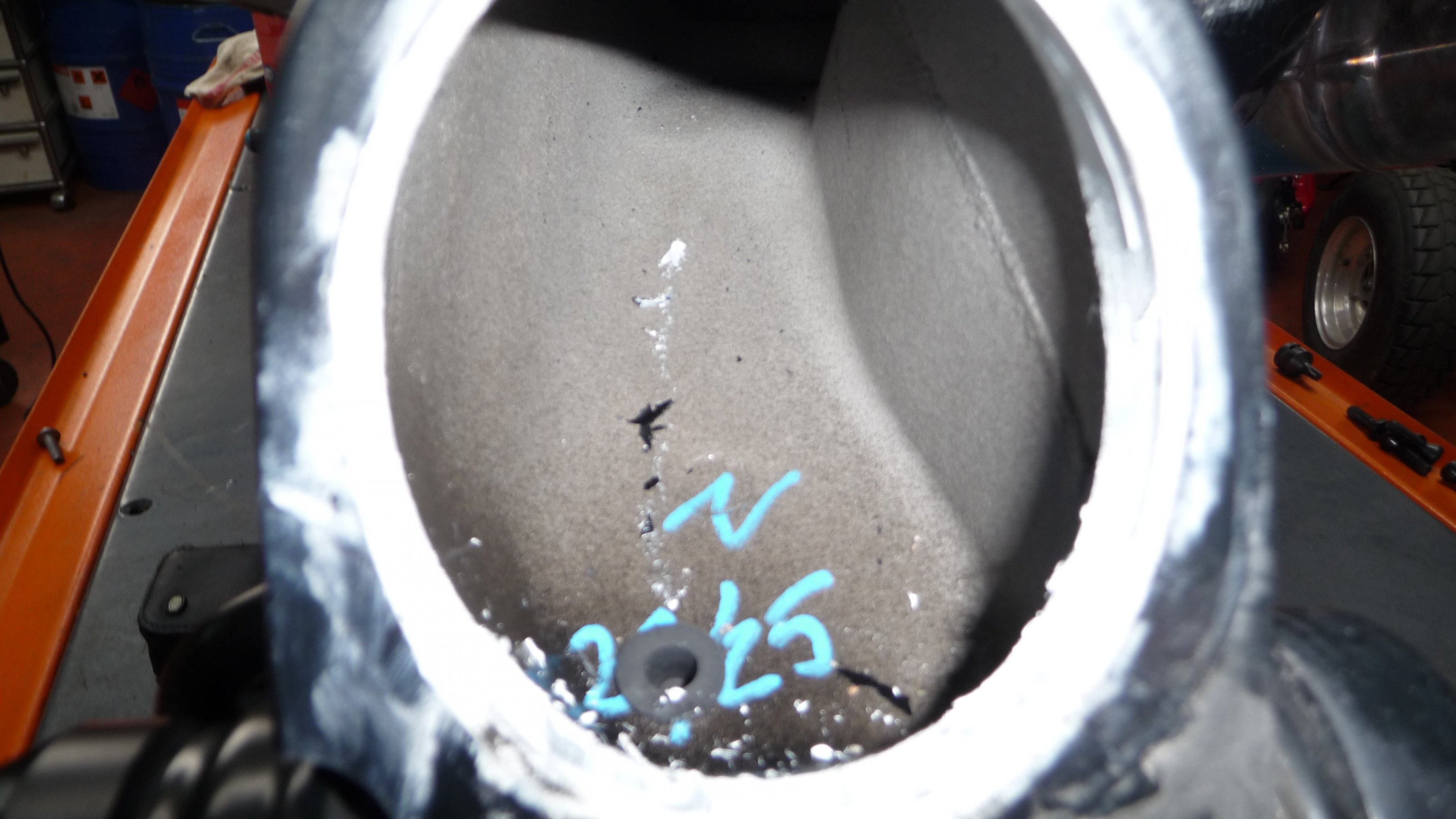

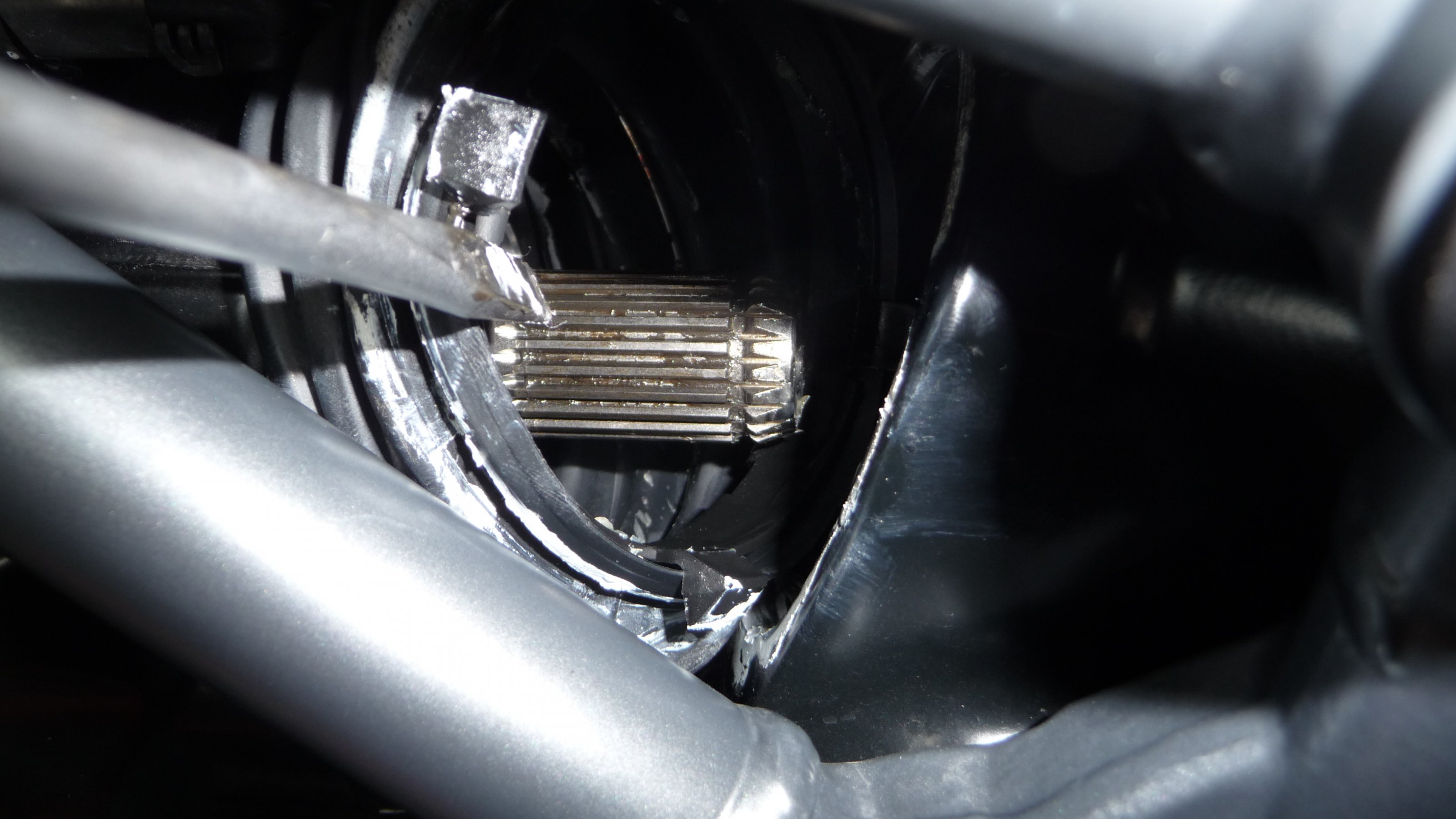

N´Abend zusammen,

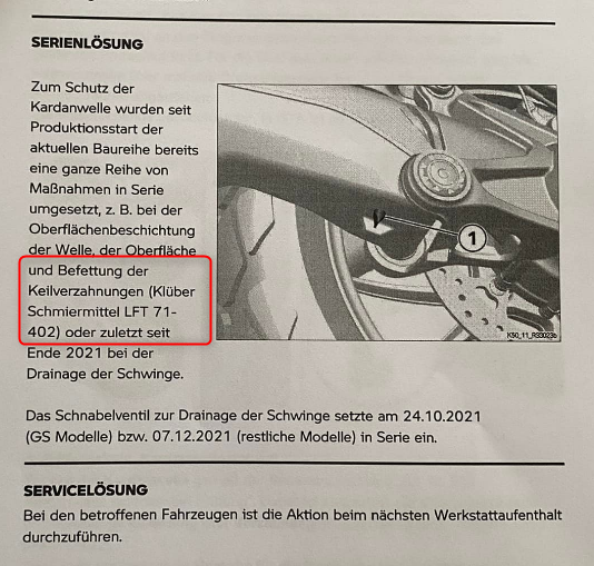

ich fahre eine 1250 GS TB, Prod.-Datum 02.02.2022, und man sollte ja wegen der Kardan-Aktion davon ausgehen, daß BMW ab Herbst 2021 laut BMW Service Information 0033130000 auch in der Serien-Produktion dazugelernt hat und die Verzahnungen des Kardan-Antriebs vor dem Zusammenbau vernünftig schmiert.

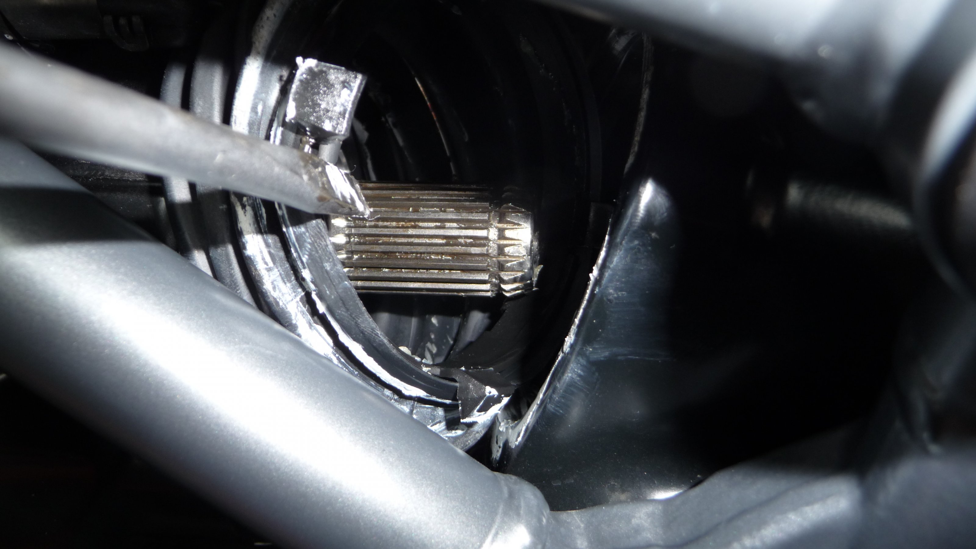

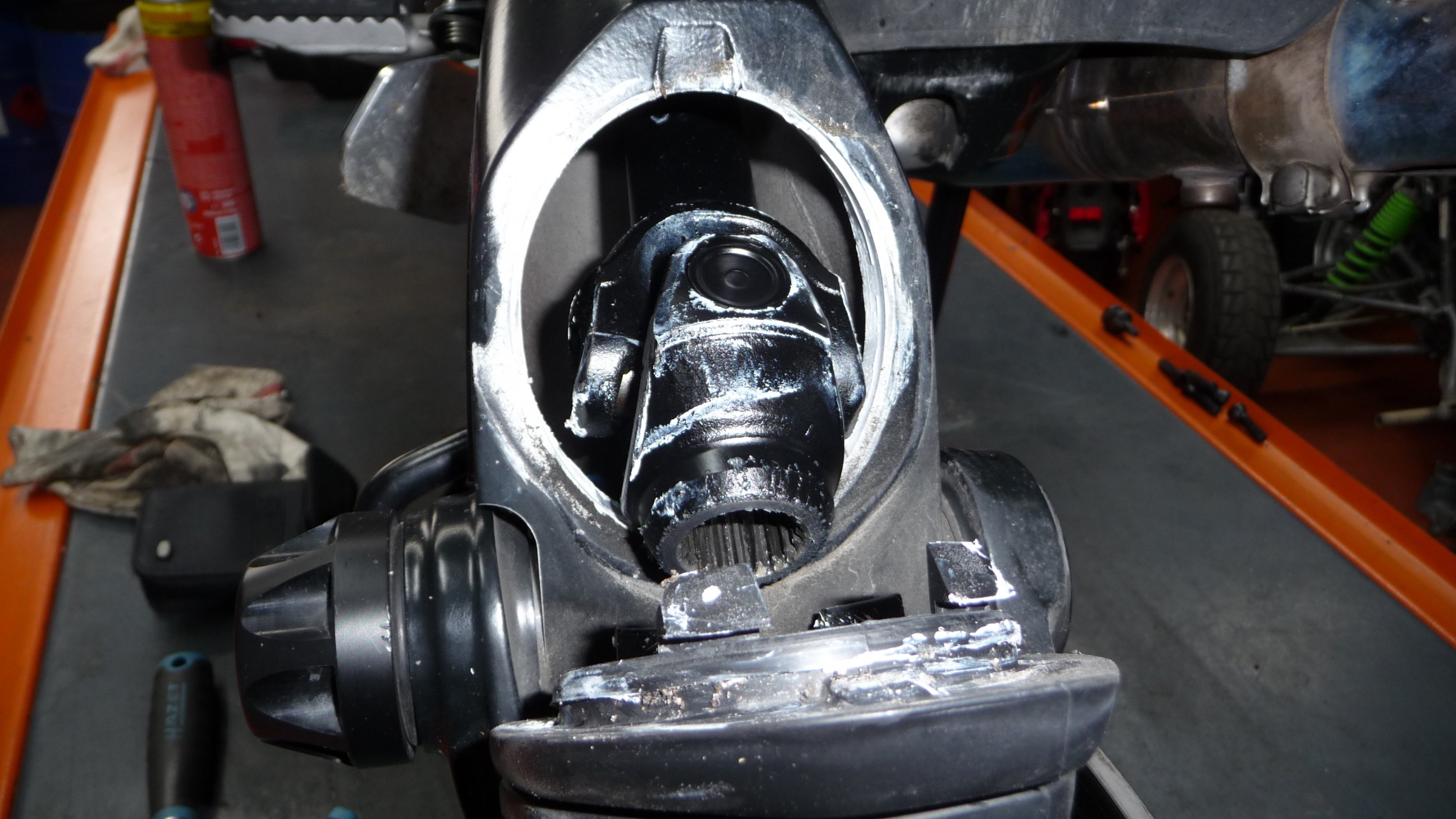

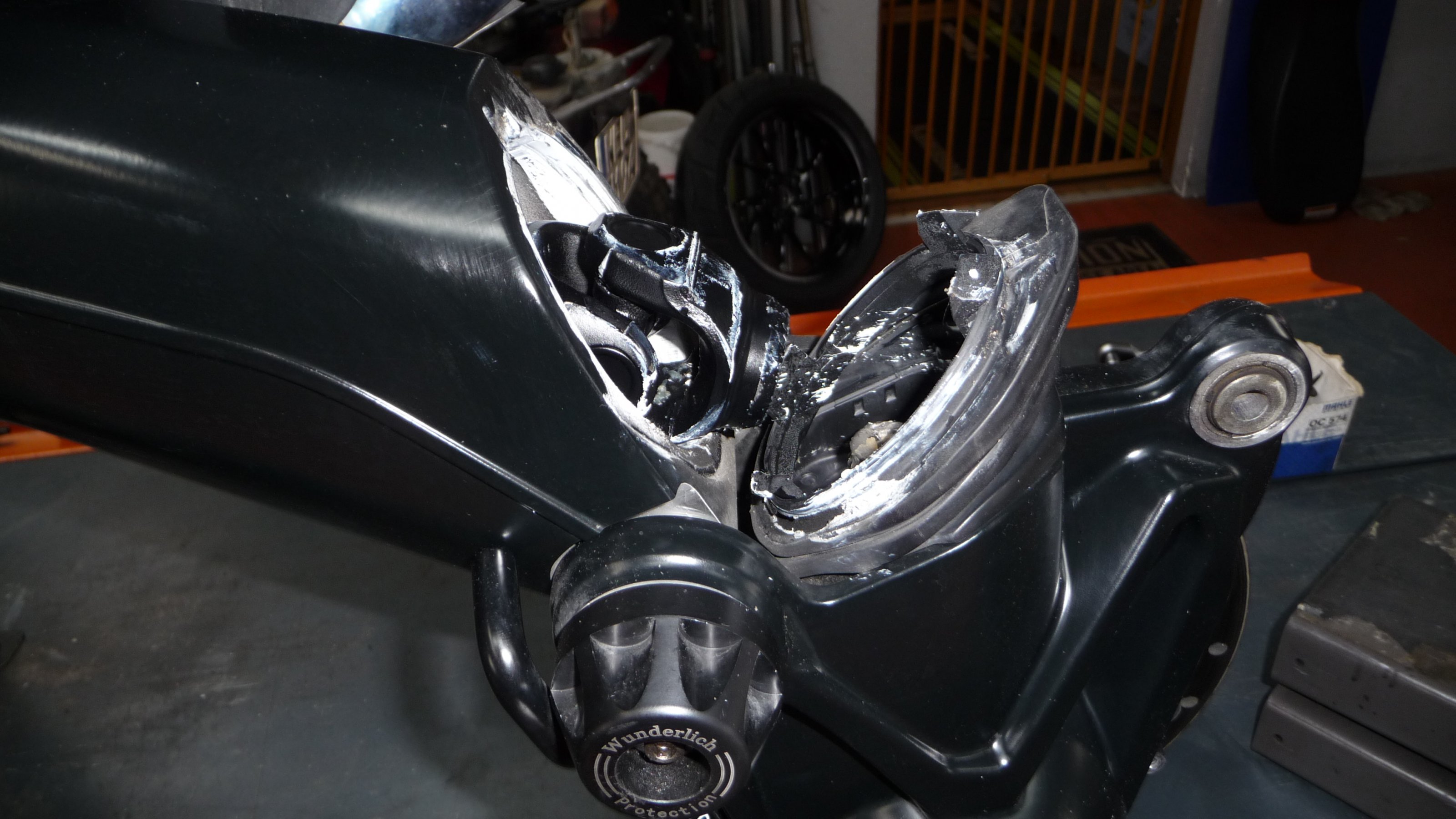

Aber da Kontrolle besser als Vertrauen ist, habe ich heute bei meinem MechDV nach 1 Jahr und 14tkm den Kardan mal abklappen und kontrollieren lassen.
Die gute Nachricht:
Kardan ist trocken, die Kardanwelle sieht pikobello aus, die Kreuzgelenke weisen keinerlei merkliche Raststellen auf und es ist eigentlich kein Rost zu sehen.
Die für mich nicht ganz verständliche Nachricht aber ist:

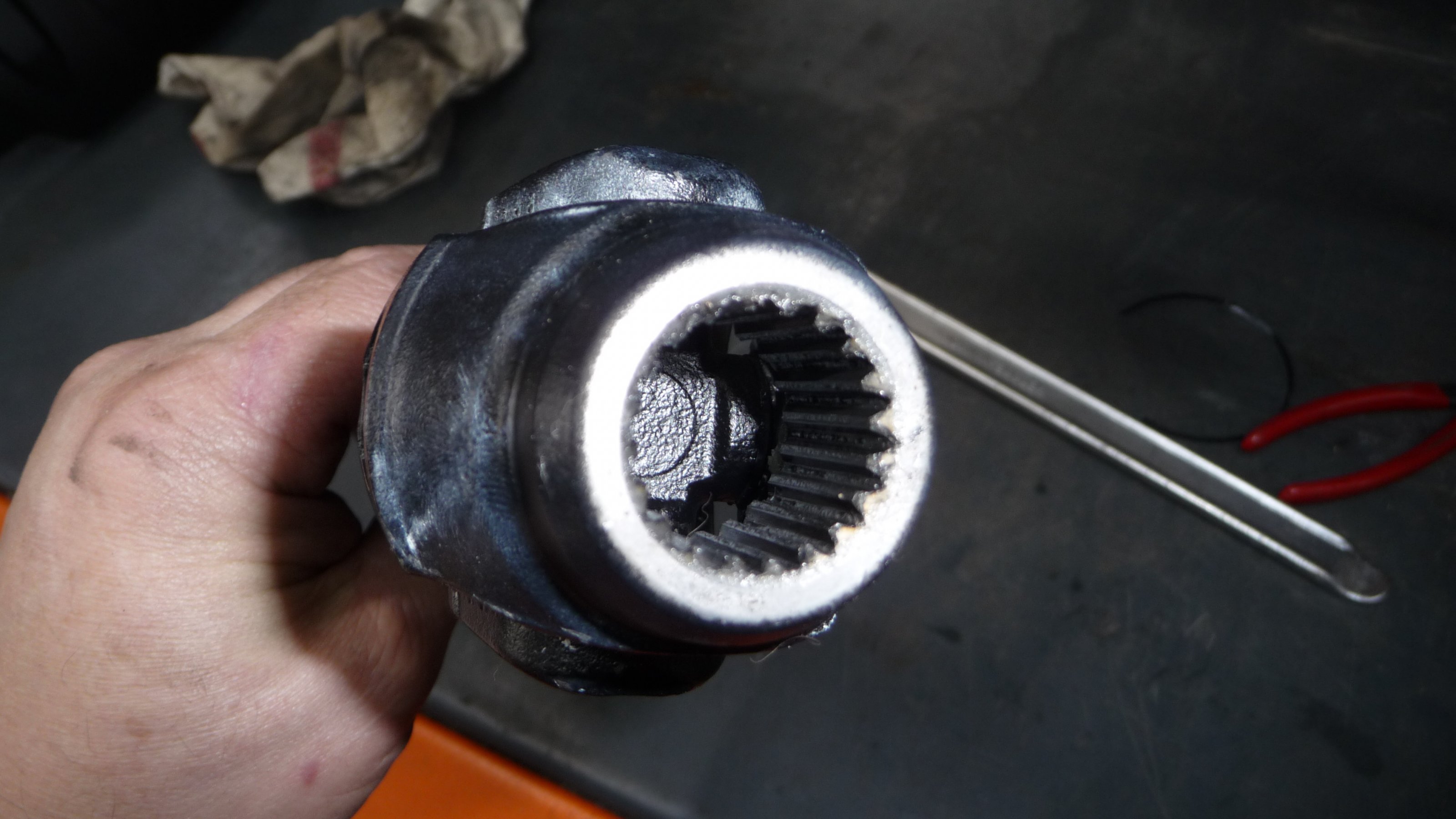

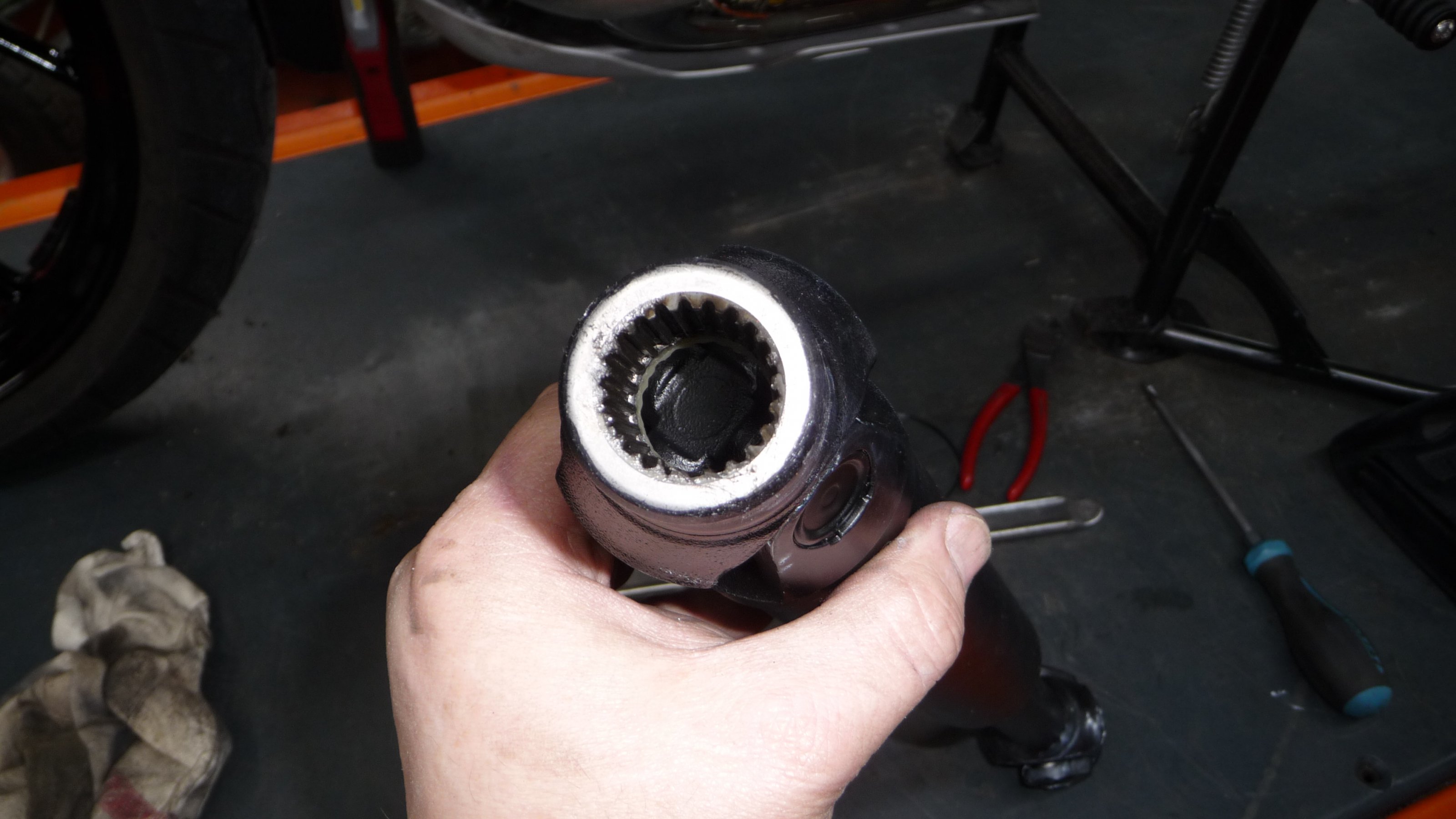

Die Verzahnungen am Getriebe sowie am HAG sahen nicht so dolle geschmiert aus, obwohl jetzt in der Serienproduktion in den Verzahnungen angeblich das Klüber Schmiermittel LFT 71-402 verwendet werden soll:
Mein Mechaniker meinte, eine vernünftig geschmierte Verzahnung sähe anders aus.

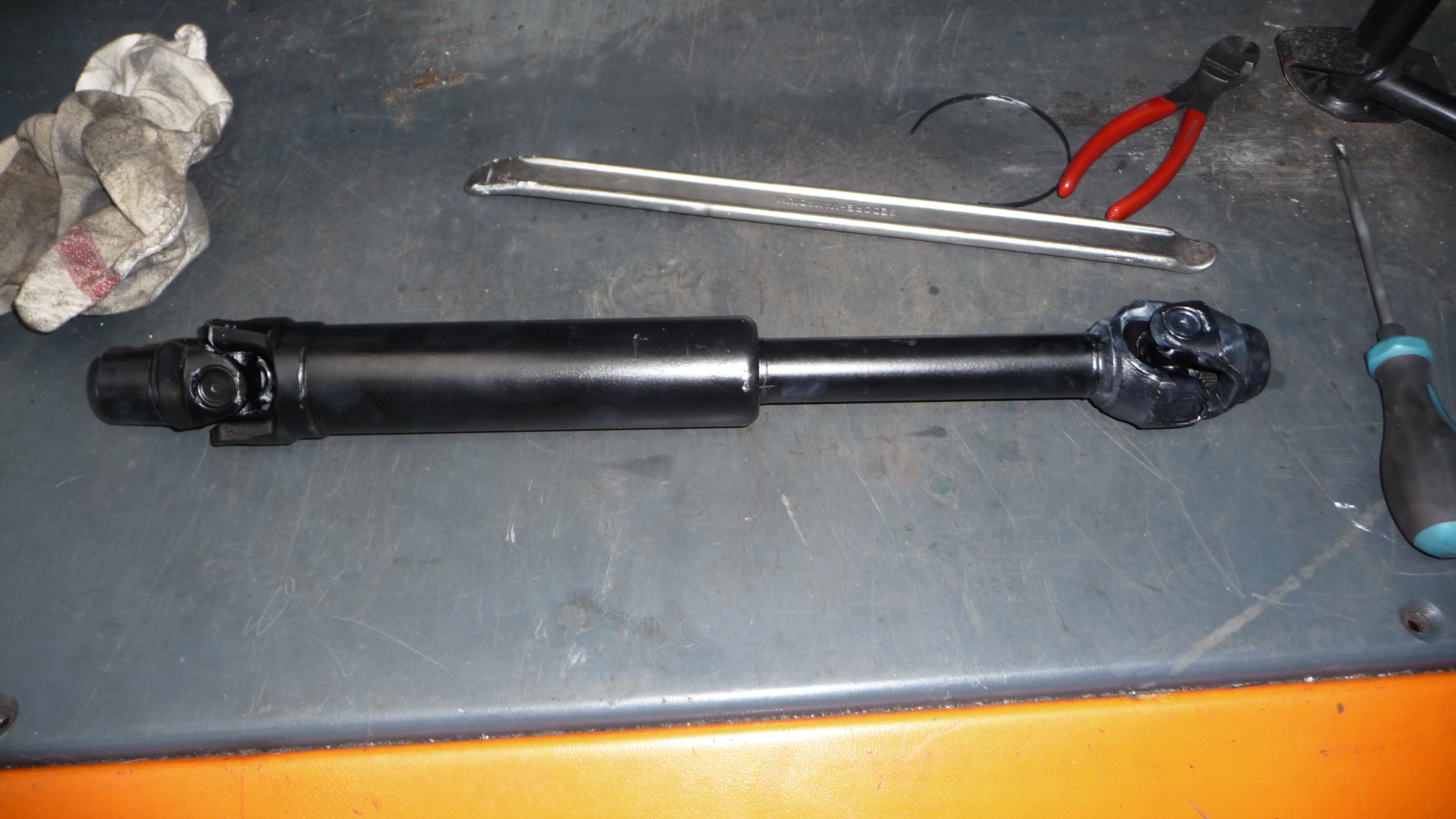

Ich habe nach dem Abklappen und dem Ausbau mal ein paar Fotos schießen lassen, da kann man sich einen Eindruck verschaffen.
Gerade an der Getriebeseite war es wohl sinnvoll, da jetzt mal mit Optimol bzw. Molub Alloy TA Paste die Verzahnung zu schmieren. Hinten am HAG natürlich auch.
Die Manschetten hab ich wegen der 5-Jahres-Garantie wieder mit Staburags-Fett versehen lassen. Danach werde ich wohl das bei mir bereits vorhandene Bootsfett verwenden.
Ich bin jedenfalls froh und denke es hat sich allein schon wegen der fehlenden Schmierung gelohnt, daß ich den Kardan von meinem MechDV habe überprüfen lassen.

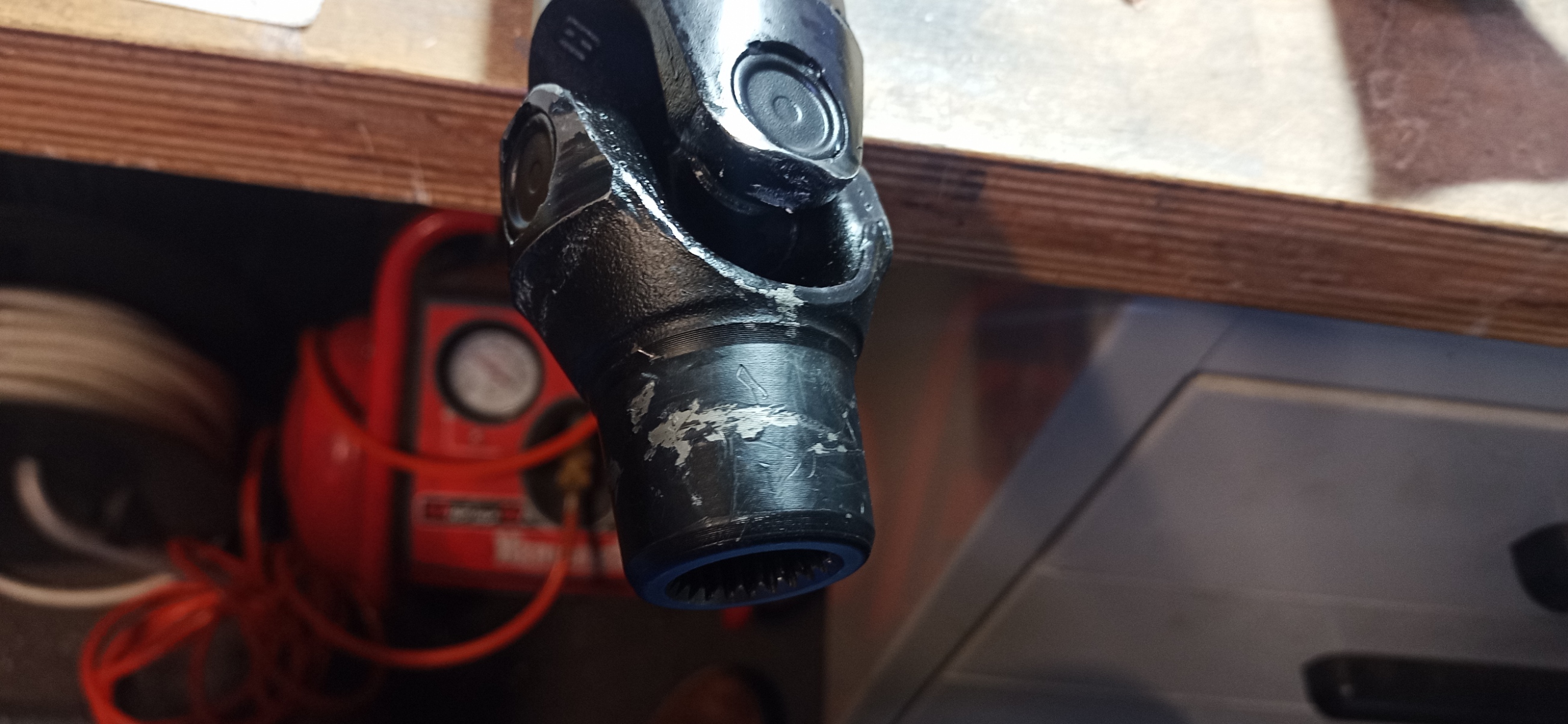

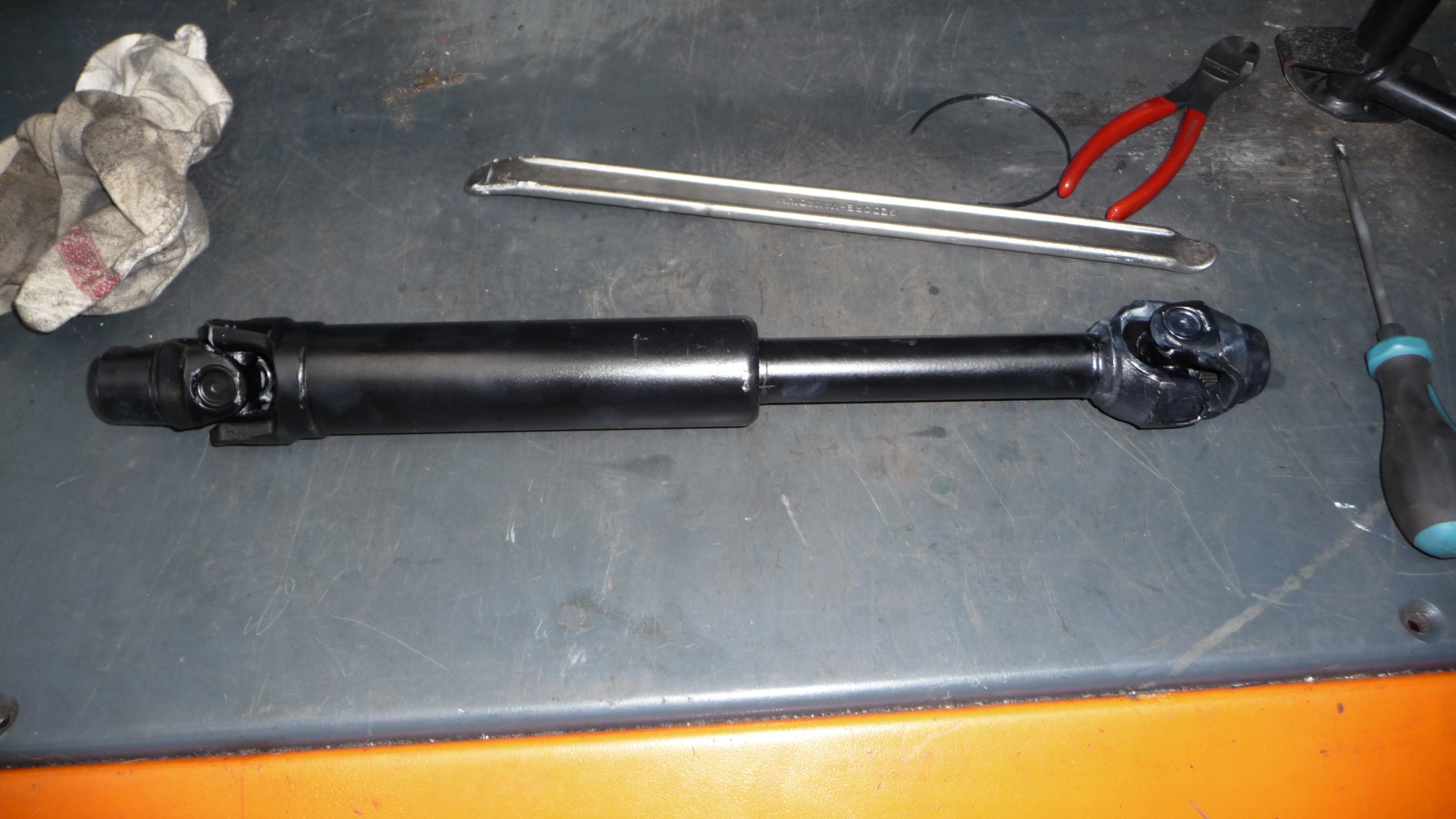

Ich pimpe grade meinen Endantrieb (Bericht Morgen)

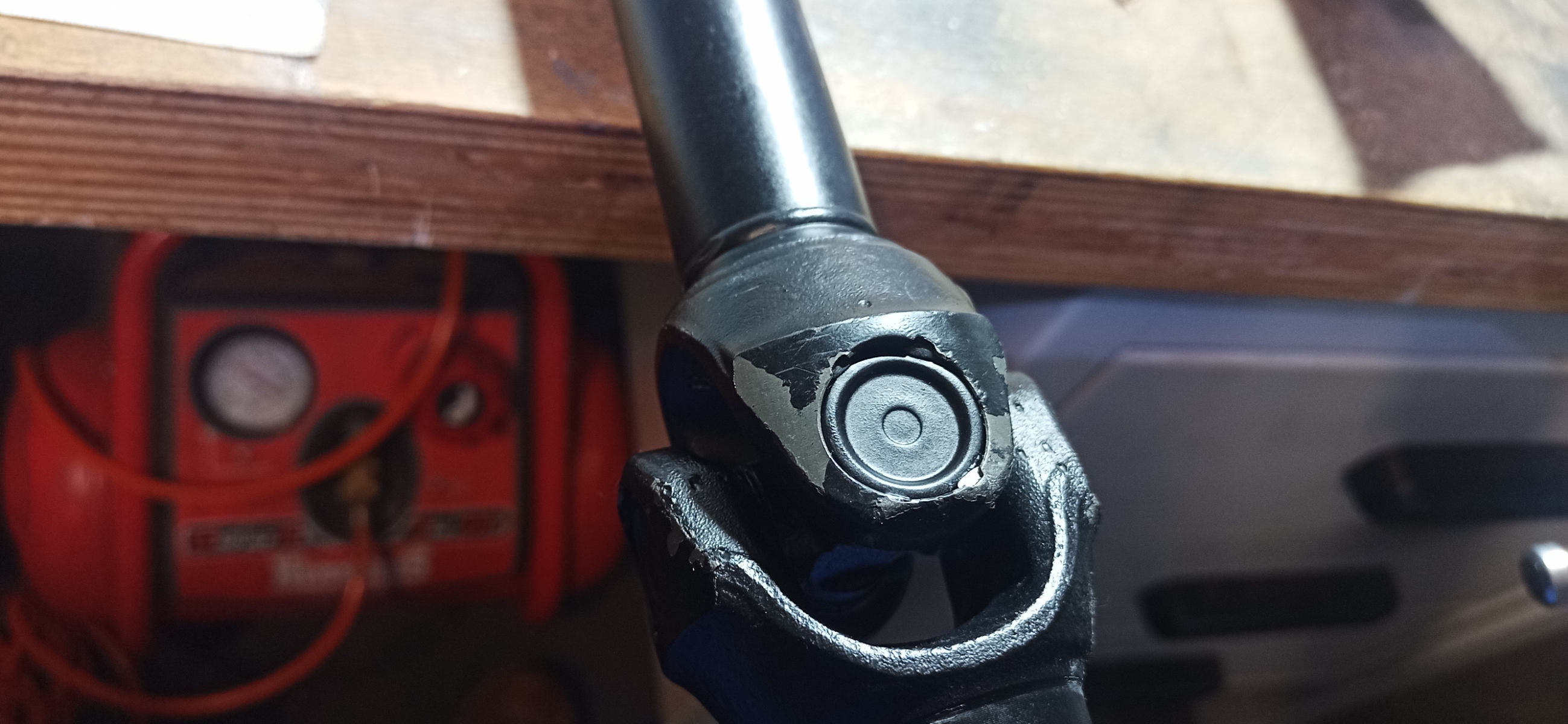

Beim Ausbau der (neuen) Kardanwelle, sind mir schon massive Lackabplatzungen aufgefallen. Waren wohl ziemlich ruppig bei der Montage, die Jungens.
Frage an die Wissenden. Mit Seilfett (Hohlraumversiegelung) einschmieren oder so lassen.
Wasser wird die Kardanwelle nicht mehr sehen

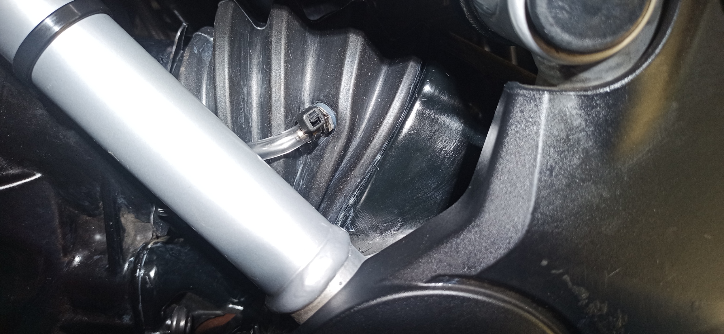

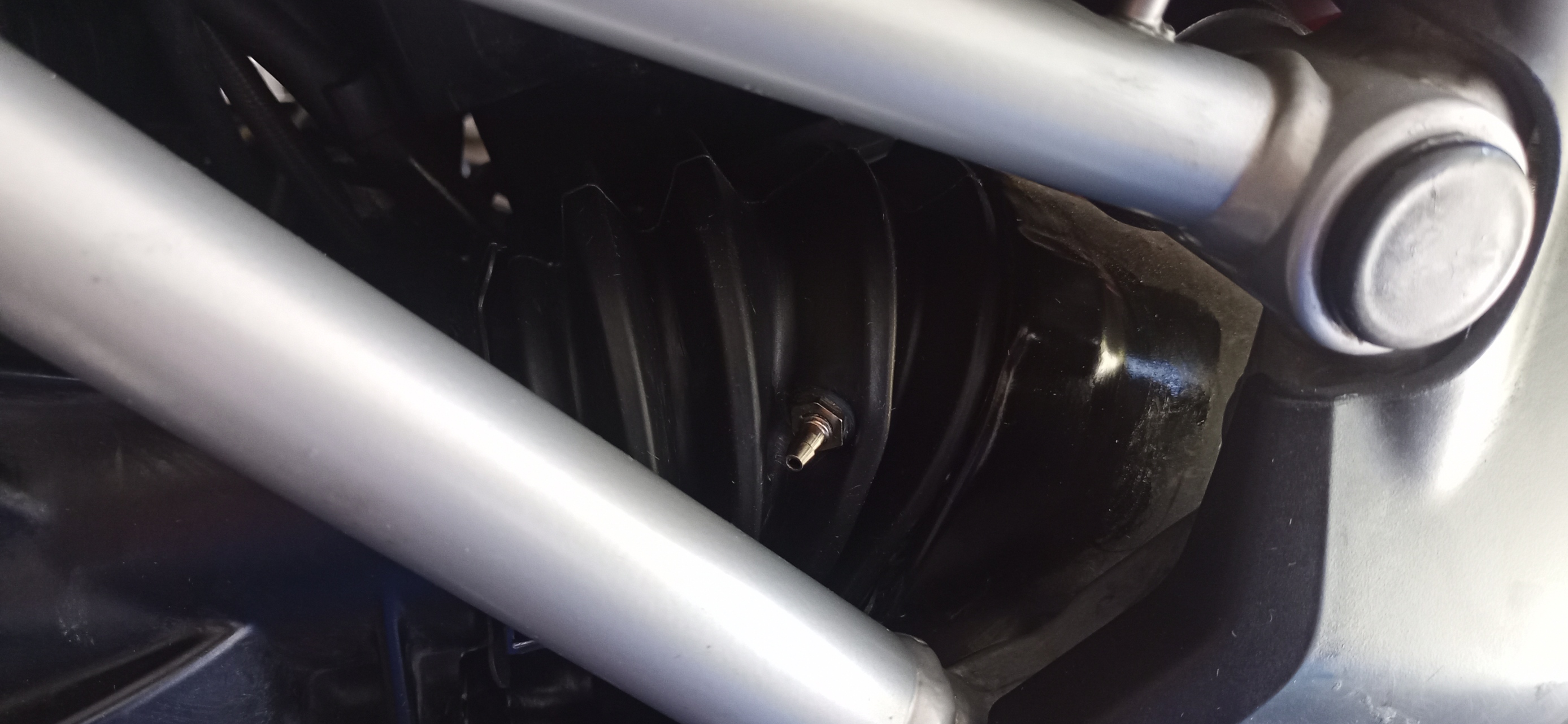

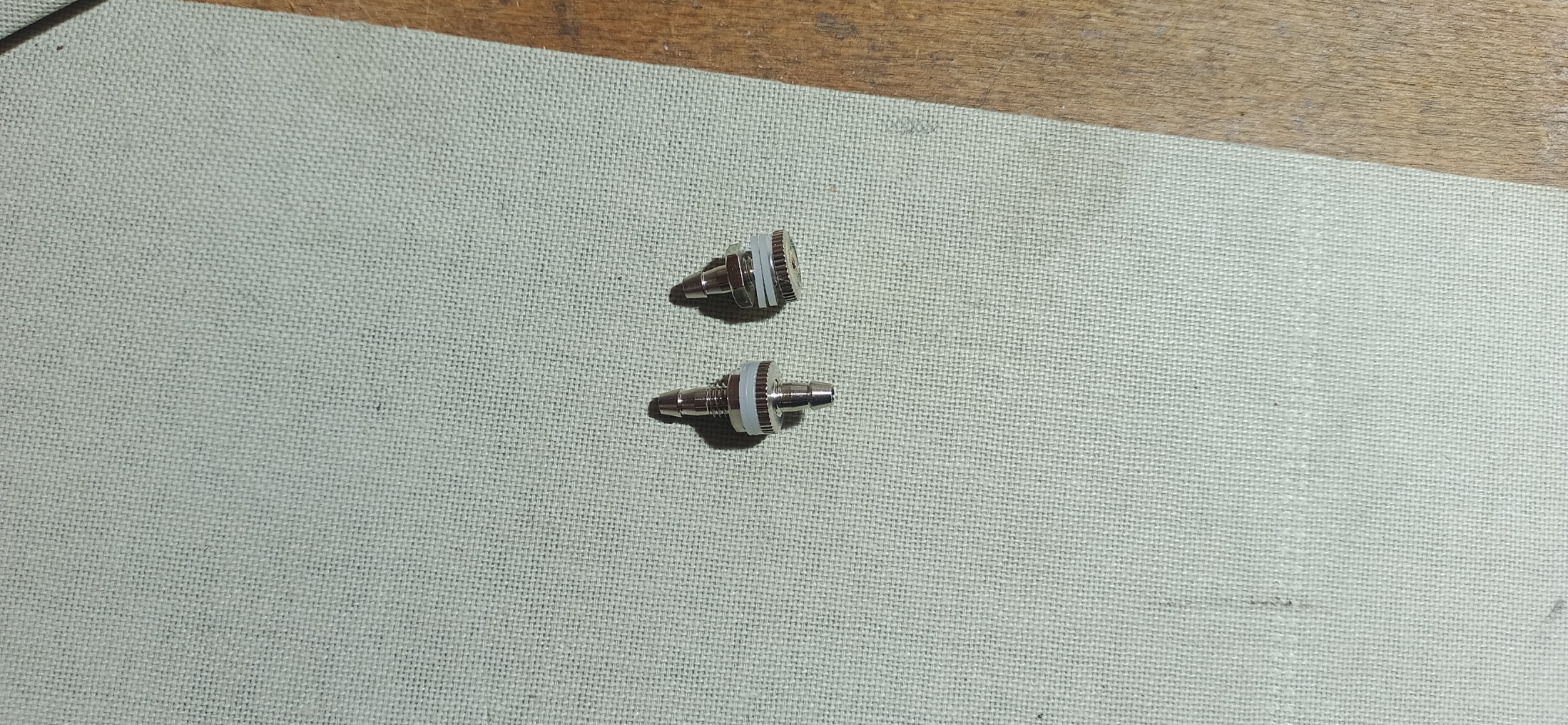

Also kurz:
Beim Wechsel des Kardan hat mir die Werkstatt die vordere Manschette verbogen, deswegen sprang diese immer ab. Da ist ein Metallring drinnen, den man mit roher Gewalt gut verbiegen kann.
Dabei ist mir aufgefallen, dass das Staburgas mit der Zeit aushärtet. Nur noch krümeliger Schmier. :facepalm:
Die Idee hier, kommt von jemandem aus dem Forum, ich habe sie aber für mich adaptiert.
Das sind Durchführungen für Kraftstofftanks aus dem Modellbau.
Eine Seite abgesägt und die Mutter mit Loctite Endfest gesichert.
Neue Manschette besorgt und sowohl vorne als auch hinten alles peinlichst gesäubert und bei der Montage dann Marinefett benutzt (Und für die Längsverzahnung, Molykote GN)
Die Manschette mit dem Mininupsi schaut dann so aus:
Ein 4mm Schlauch drüber und diesen unter den Tank verlegt. So kann die ganze Konstruktion atmen und (theoretisch) auch Feuchtigkeit entweichen
Bin mal gespannt, wie die Sache nächsten Winter ausschaut, wenn ich nen Kontrollblick drauf werfe.

Also laut BMW kommt auf die Endverzahnung Optimol.
Molykote hat einen wesentlich höheren Molybdän Sulfit Anteil. Ist halt teurer (weswegen BMW das wohl nicht benutzt). Schaden kann es nicht.
Ich habe in den letzten 20 Jahren mit der Plempe nur gute Erfahrungen gemacht.

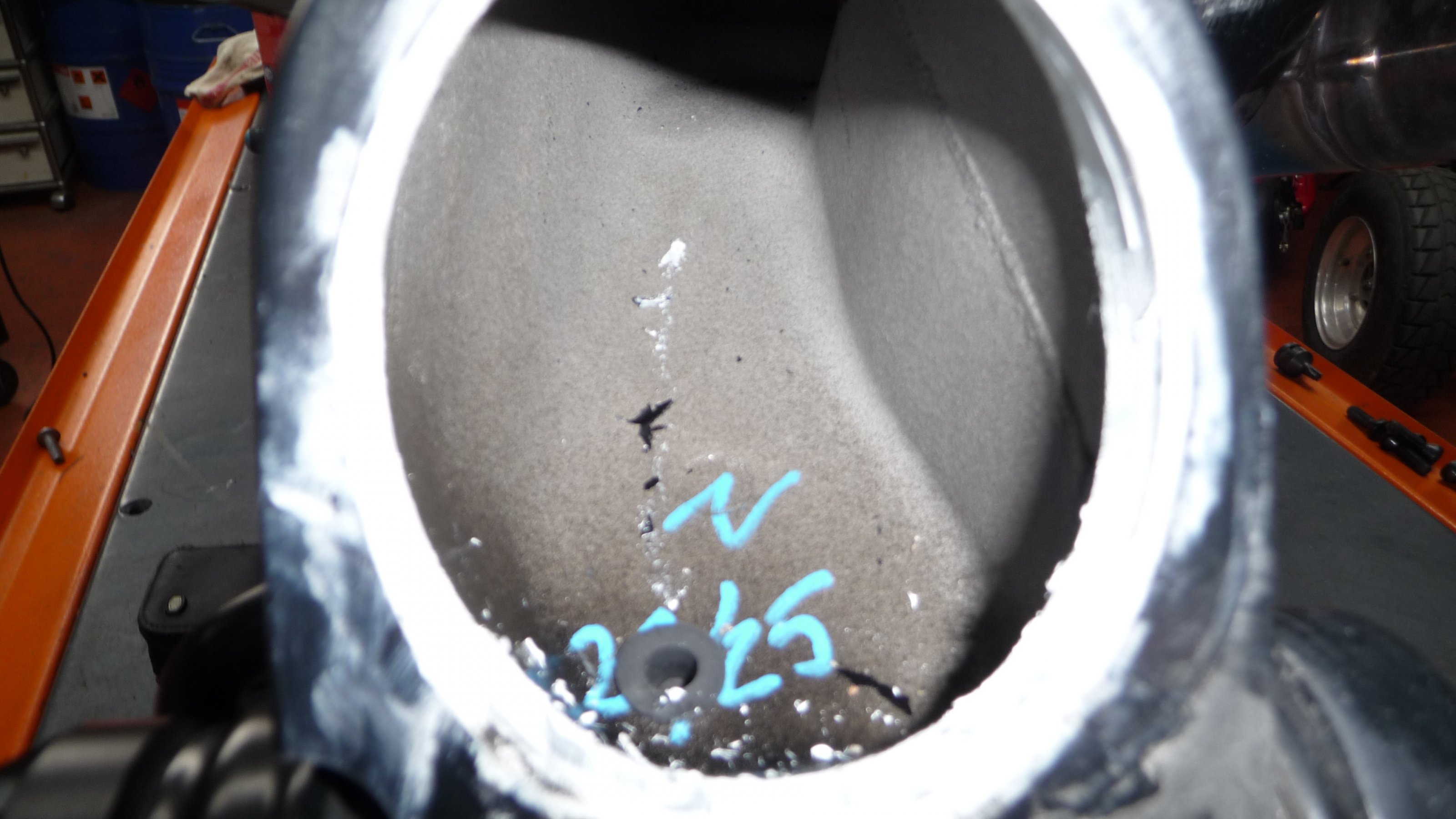

ach übrigends war gleich beim mopedputzen das entenschnabelventil im kardan verschwunden. beim abklappen lag es mit samt spänen im kardantunnel. die bohrung war nicht versiegelt, was ich jetzt selbst gemacht hab und das ventil mit superkleber eingeklebt hab.

Du weißt aber schon, dass die Verzahnung nicht mit Staburgas beschmiert wird?
Staburgas ist eine Montagepaste, die wenig bis keine Gleitschmierende Wirkung hat. Optimol (oder was anderes mit PTFE oder Molybdänsulfid) ist hier angesagt
