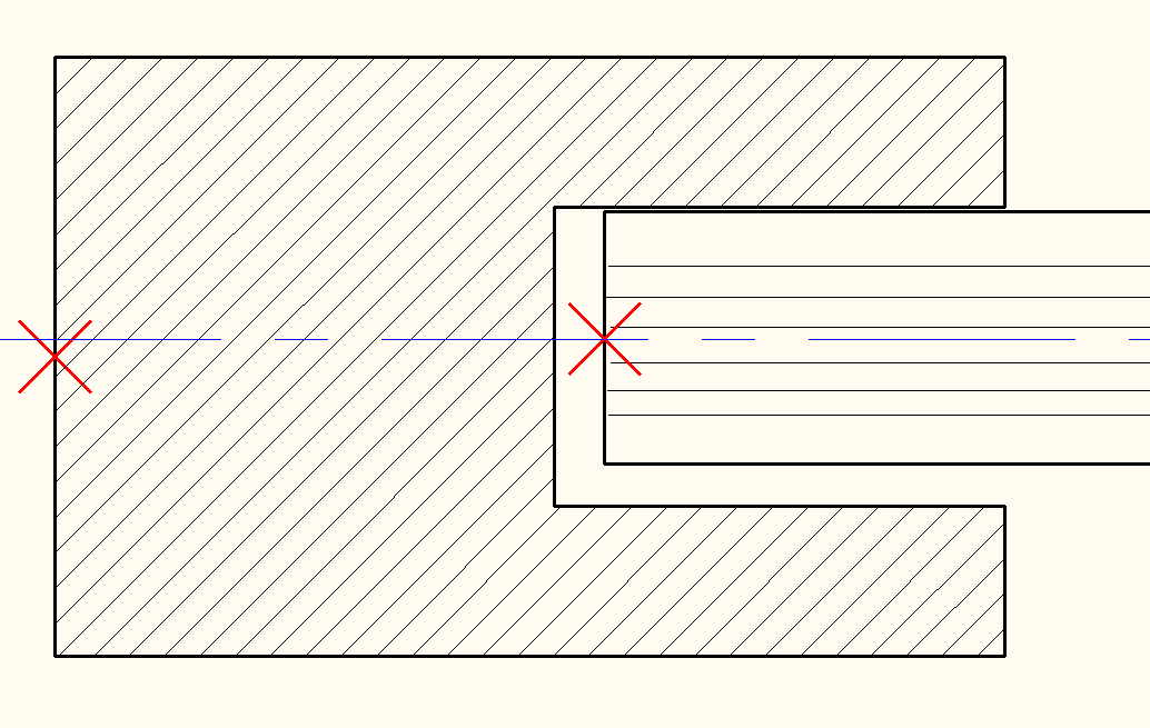

...das ist doch auch schon wieder großer BMW Murks.
Da stellt sich mir doch die Frage ob der Hersteller dem allgemeinen Zeitgeist-Trend des "Doppelwumms" folgt und uns nun den "Doppelmurks" präsentiert?
Einfach mal eine Überlegung/Betrachtung
Hier mal eine ideale Verbindung von rechts HAG, zu links, Kardanwelle.
Die Darstellung ist absichtlich grob vereinfacht
Links das Ende der KW (Abkürzung: Kilowatt, Kalenderwoche, Kurbelwelle?) - Kardanwelle
Rechts, die Wellenverzahnung des HAG.
Ideal wie hier im Bild, alles läuft perfekt zentriert, so sollte es sein.
Nun die Teile im Stillstand.
Da der Antrieb fehlt, senkt sich der Teil der Kardanverzahnung auf die Verzahnung der HAG-Welle ab.
Soweit OK.
Wo könnte sich nun Rost bilden? Unten oder Oben?
Verhindert Rost nun die Zentrierung wenn das Konstrukt im Frühling wieder zum Leben erweckt wird?
Sollte sich hier Rost bilden der ein Lösen der Teile unmöglich macht, dann ist wohl davon auszugehen, dass die Kardanverzahnung einen Höhenschlag aufweisen wird.

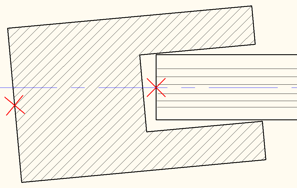

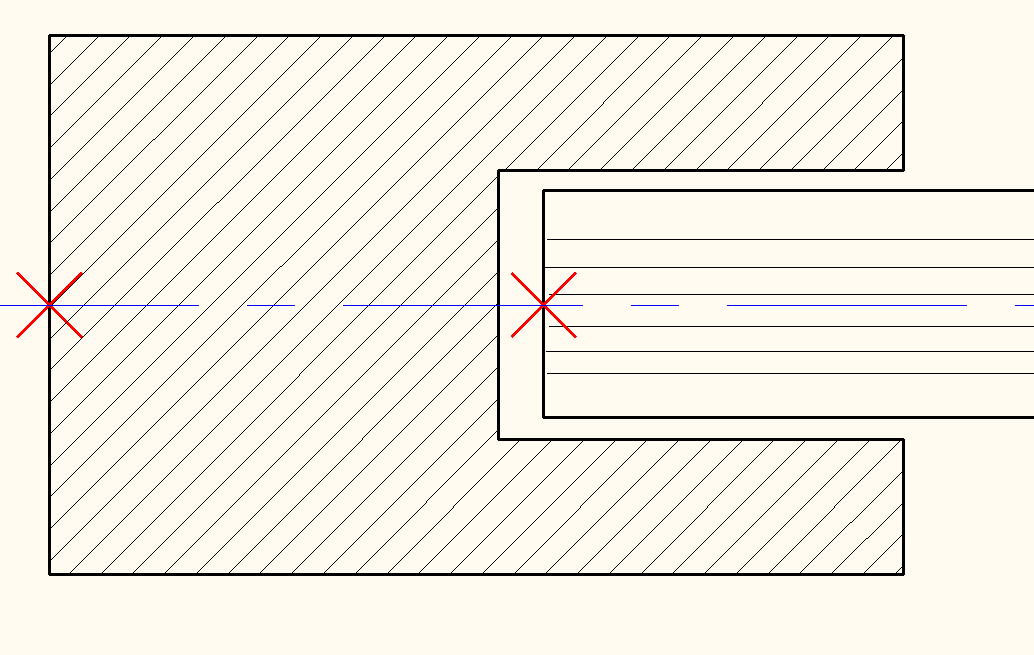

Nächster Gedanke.
Wenn man nun das Gewicht der Kardanwelle in Betracht zieht, dann wird die Kardanverzahnung im Stillstand wohl eher so auf der HAG-Welle zu liegen kommen.
Das linke rote Kreuz vom Mittelpunkt wandert noch weiter aus dem Drehzentrum heraus.
Wenn das so fest rostet und unlösbar ist, dann wird sich beim Neustart im Frühling noch weniger was zentrieren können.
