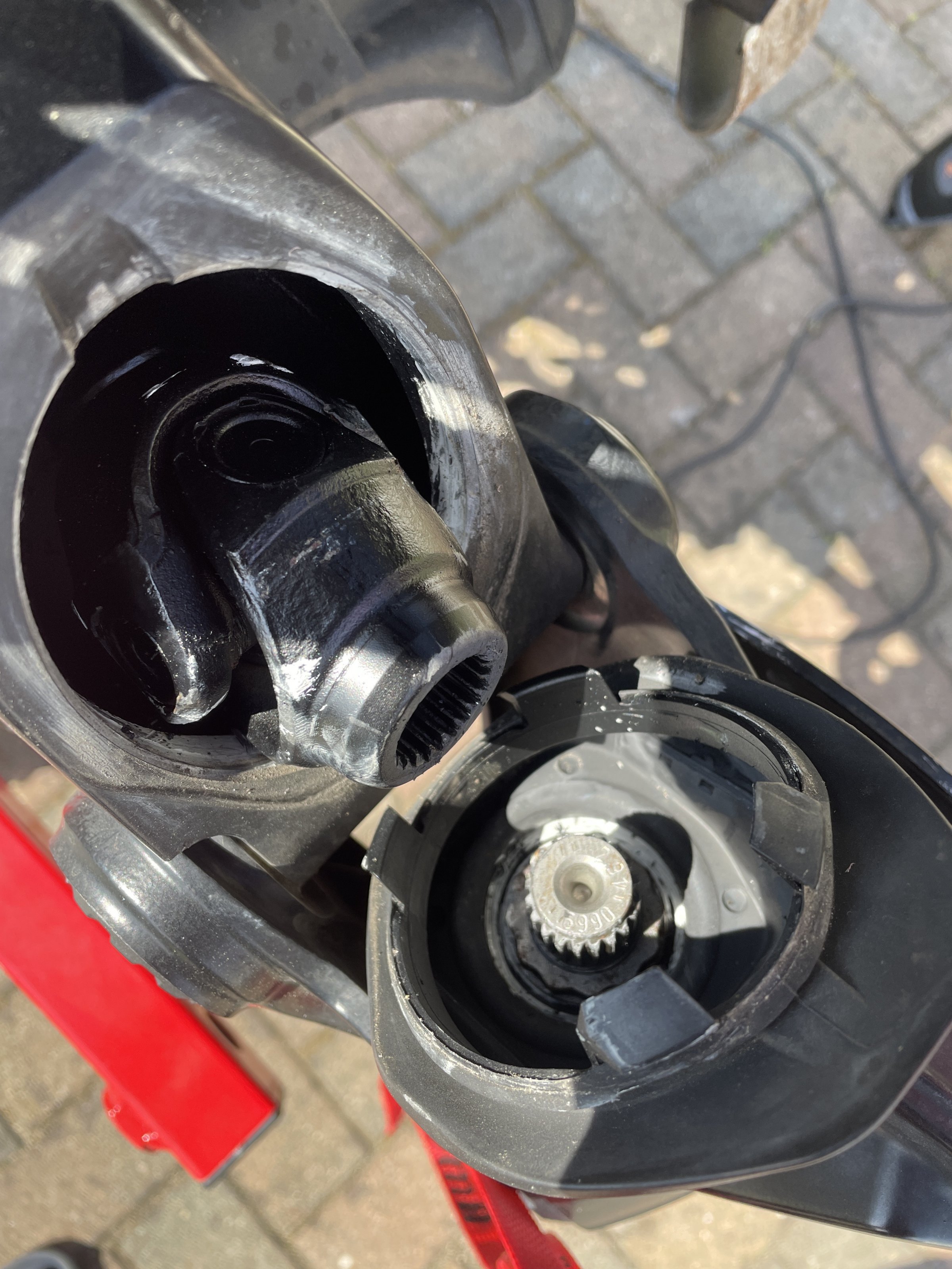

Ich habe vor 1 Jahr beim Bernd (motocomfort) meinen Kardan kontrollieren und warten lassen.
Damals ließ sich die Kardanwelle vom Hinterachsgetriebe nur sehr mühsam abklappen (3/4 Std. Arbeit) da der Bereich natürlich auch angerostet war. Anschließend alles gereinigt und ordentlich gefettet.
Heute nach 1 Jahr und + 20.000 km später wollte ich wissen wie es um die Verzahnung steht. Also wieder der gleiche Vorgang.
Ergebnis: ich war sehr angenehm überrascht. Die Kardanwelle ließ sich vollkommen problemlos abklappen, Verzahnungen tadelos und noch mit Fett versehen, kein Rost, Kardantunnel trocken (auch ohne Nupsi).
Kreuzgelenke ebenfalls ohne Befund.
Bin jetzt beruhigt und werde in 2 Jahren wieder nachschauen.
EZ 04/2020, 61.500 km
Meine Empfehlung: unbedingt selbst das Innere in Augenschein nehmen bzw. nehmen lassen.
