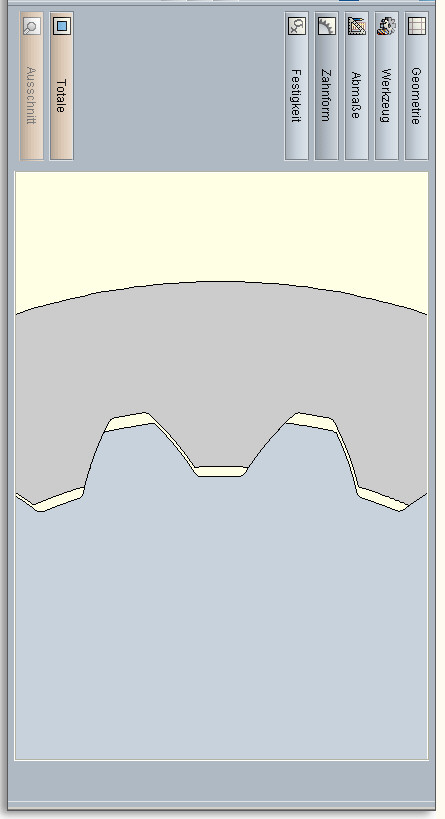

Punkt 2 fällt raus, wegen der Längsverzahnug
Punkt drei auch, wegen der Länge des Wellenstumpfes.
Tut mir leid, ich kann Dir nicht folgen. Du konstruierst da Fehler, die nicht da sind...
Einfach mal nach Zahnwelle DIN 5480 suchen
Eine Schiebepassung benötigt ein Flankenspiel, so wie hier
Ist der Antrieb weg, so sackt obiges Teil nach unten auf die Zahnwelle.
Vorbei ist es mit der Zentrierung.

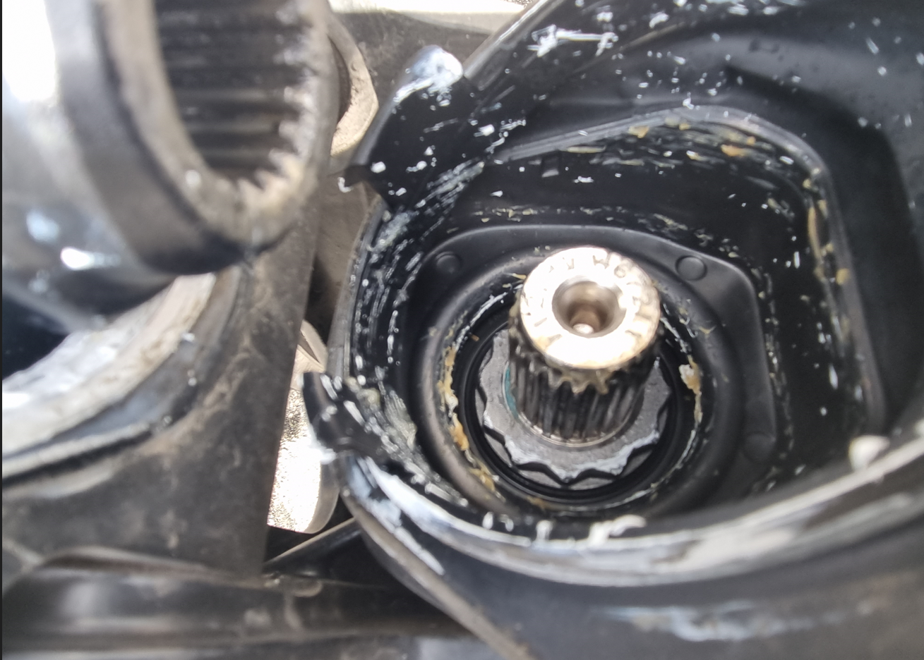

Meine ex 1200 LC hat letztes Jahr einen neuen Kardan bekommen. Dieser wurde vom Händler trocken eingesetzt. Es war kein Fett erkennbar, weder vorne noch hinten.
Wie es heutzutage ab Werk aussieht kann ich Dir im Herbst sagen, da werde ich dann mal mein Getriebe abklappen. Aber ich habe wenig Hoffnung.

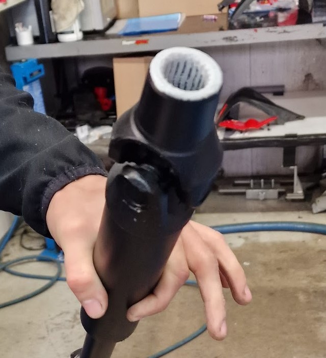

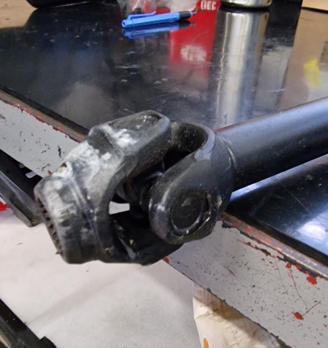

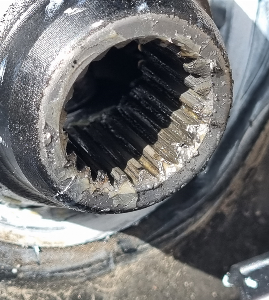

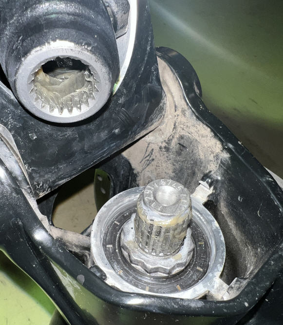

Also, als bei meiner GS die Welle getauscht wurde war da schon Fett zu sehen.
Alte Welle nach 70000 Km:
Neue Welle vor Einbau:
MichaelBC
MichaelBC
04.08.2022
3.324
88400 Biberach
1250 GS ADV Triple Black
Glück gehabt und Dein Mechaniker hat wohl besser gearbeitet. Allerdings hat Dein Fett eine komische Farbe. Das sieht eher aus wie das Staburags und nicht wie das vorgeschriebene/empfohlene Fett.
Wenn kein Fett dran ist, dann war das " Pech" bzw. Schlamperei.
Mit Fett ist kein Glück, sondern die Regel.
Als bei mir die Aktion durchgeführt wurde, war an der werksseitig 2020 verbauten Welle ausreichend Fett.
Die neue Welle wurde ebenfalls mit Fett eingebaut.

Optimol, oder die neue, von BMW empfohlene Plempe, sind auch weiß.....
Zumindest die neue Plempe ist nicht so weiß wie auf dem Bild von Ludwig.
Natürlich darf jeder auf sein Motorrad drauf schmieren und auch Öle einfüllen was er will. Ich bin halt ein Fan von Herstellervorgaben und halte mich dran.

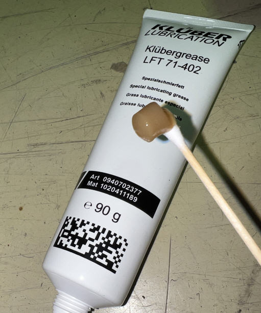

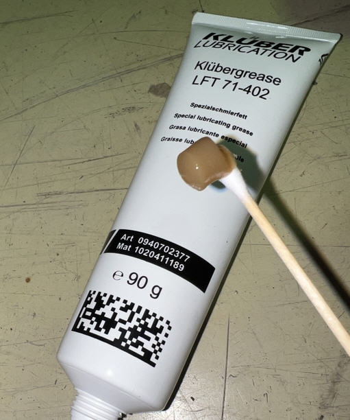

Es ist in der Tat so das aktuell Als Schmiermittel
Klübergrease LFt 71-402 verwendet wird , bei mir auch.
Optimol von Castrol nicht mehr, wieso weiß ich nicht.
