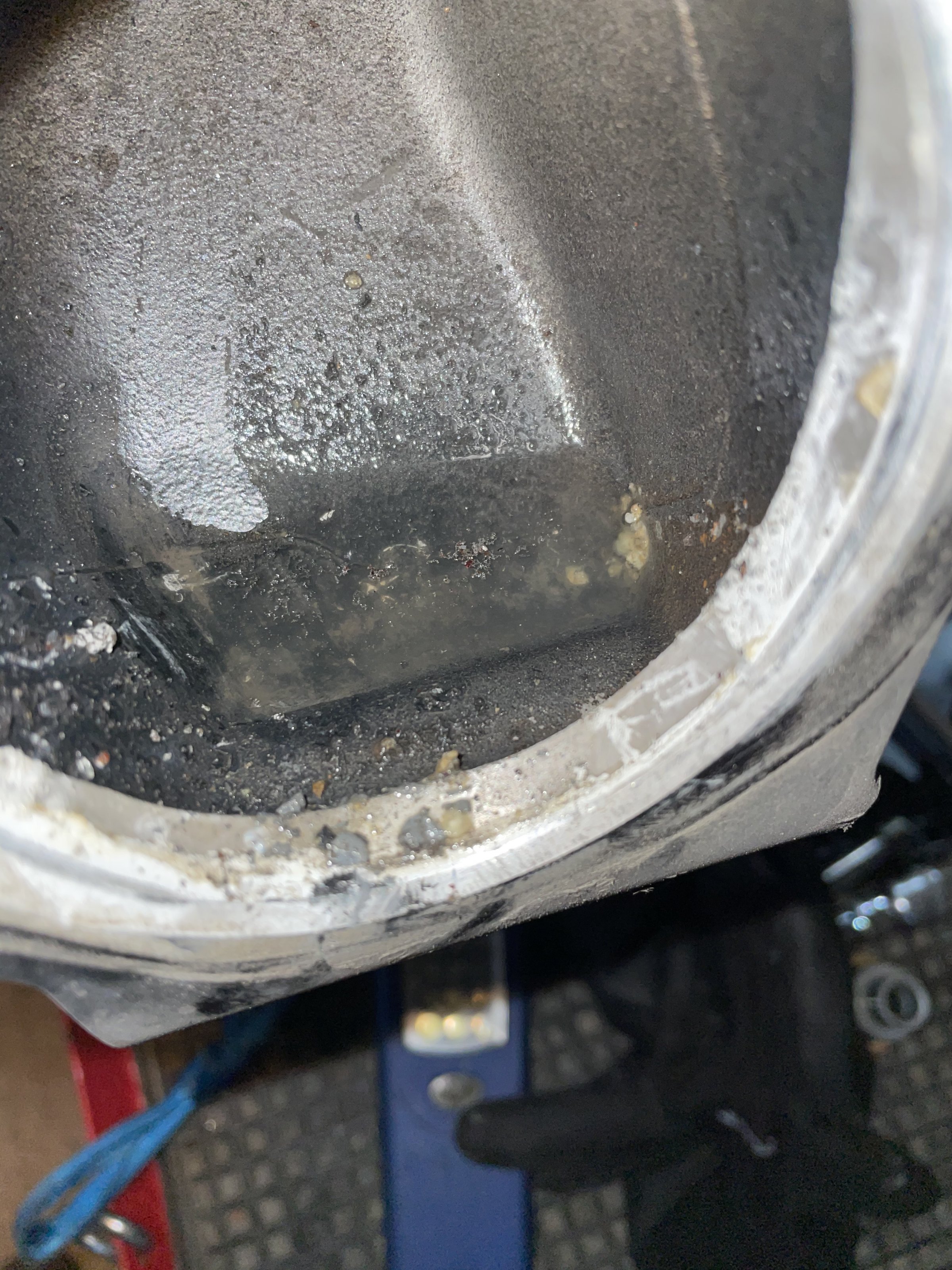

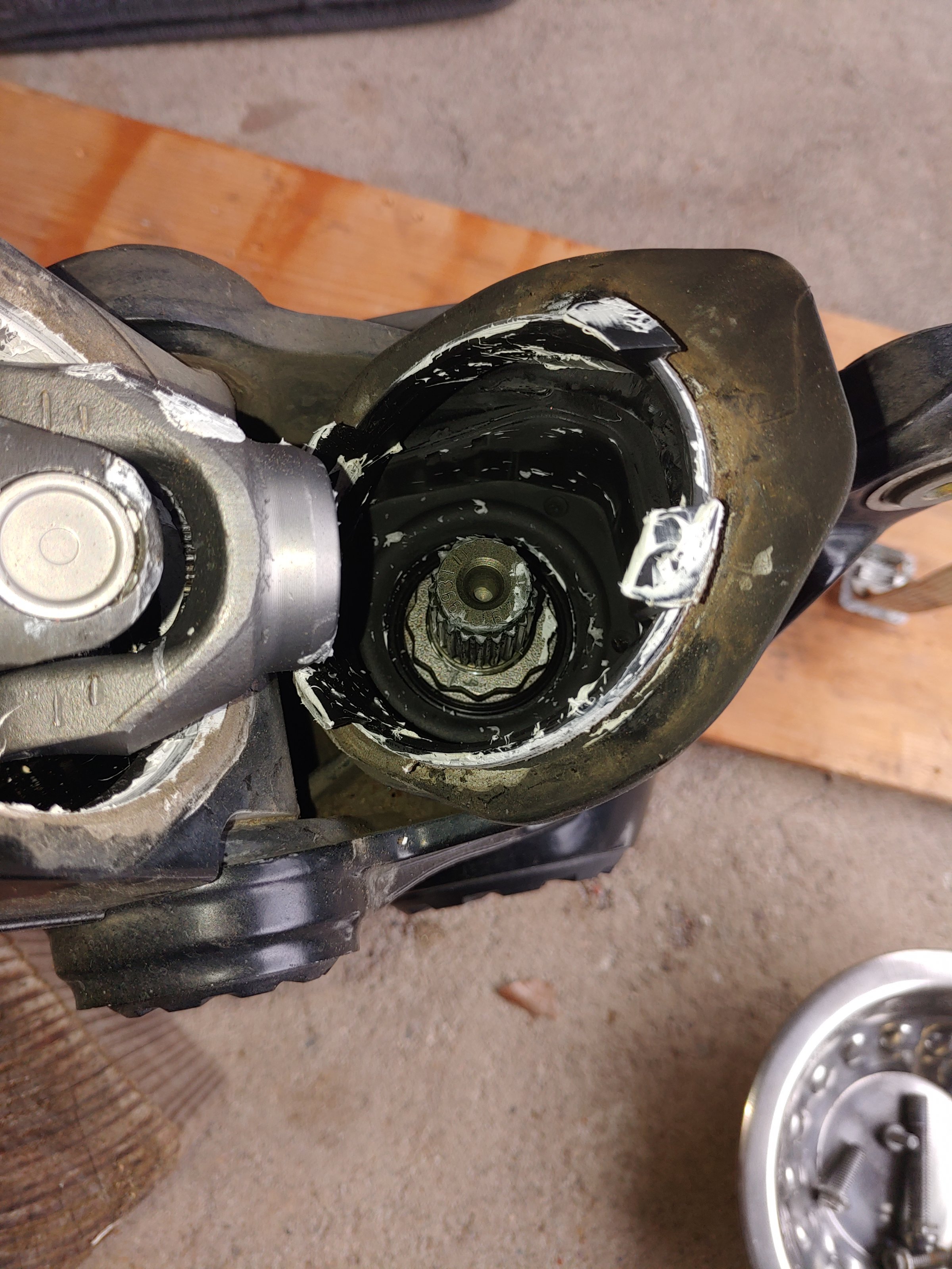

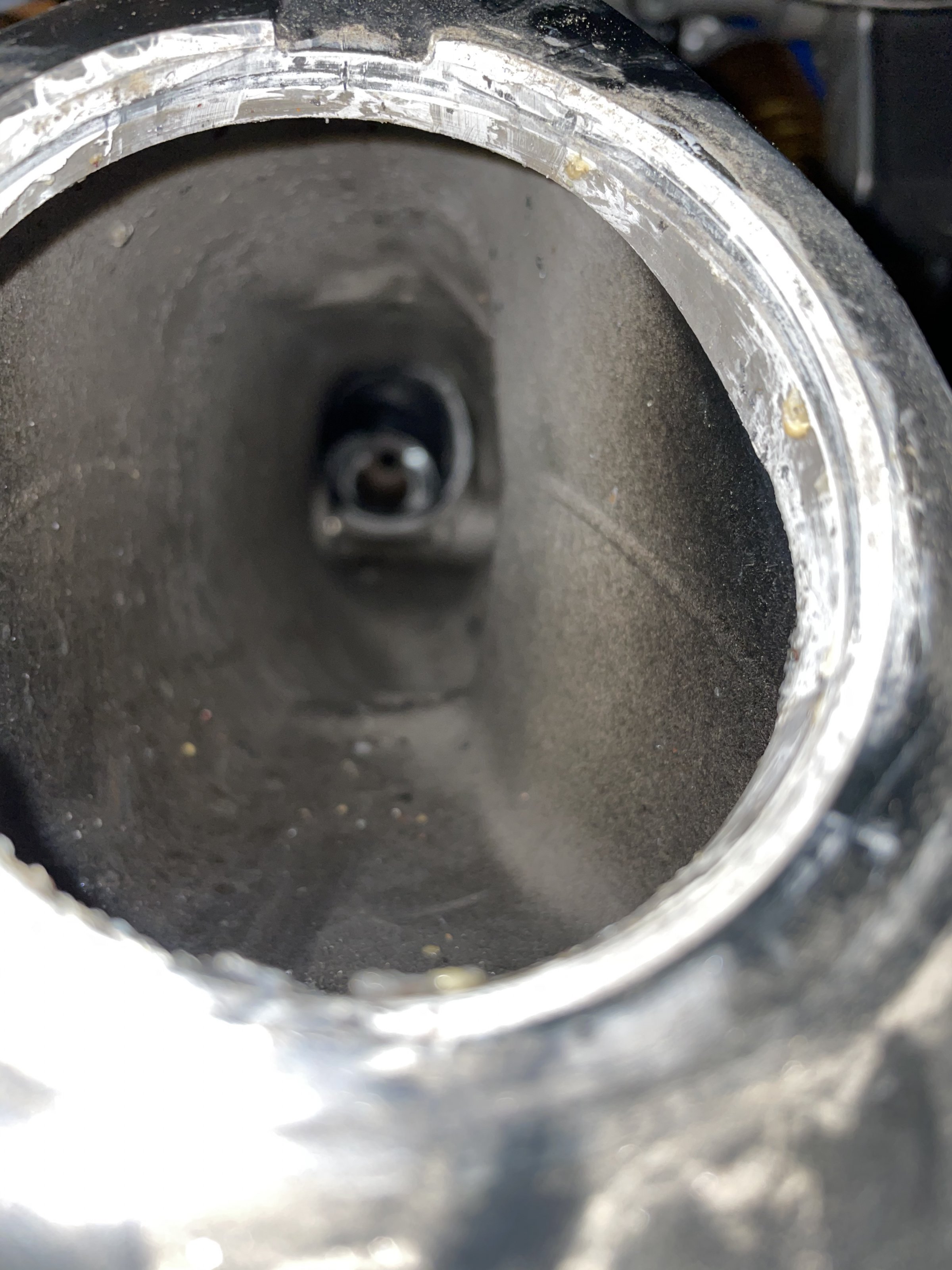

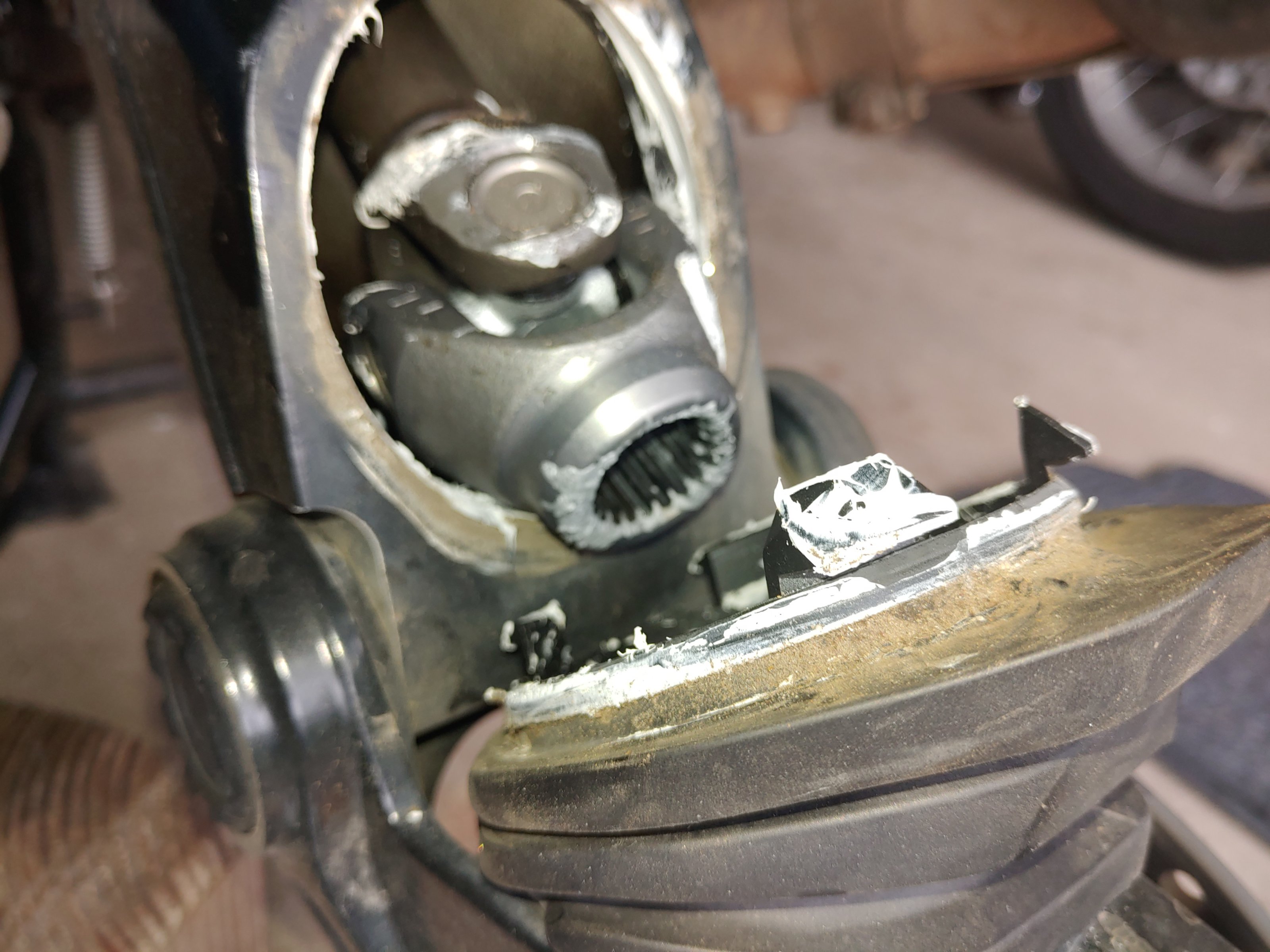

Hallo
so, update von mir.
Vorgeschichte in Kurzform:
Nachdem auf mein Betreiben hin das HAG abgeklappt wurde und Korrosion festgestellt wurde wurde nachgschmiert. Getriebeseitig wurde erst geprüft nachdem ich darauf hingewiesen habe Und es wurde außerlich mit Fett eingesprüht.
Nachdem ich mir die Bilder nochmal angeschaut hatte ( hier in # 588 zu sehen) war ich der Meinung das das nicht ausreicht Und habe nochmal mit dem Händler telefoniert und einen Austausch der Kardanwelle ins Gespräch gebracht.
Lange Rede kurzer Sinn, gestern wurde eine neue Kardanwelle eingebaut, es scheint mir BMW weiß Bescheid das da was im argen liegt.
Auf meine Frage hin ob da was an der Kardanwelle geändert wurde, meinte der Mechaniker lediglich, das die Kardanwelle die gleiche Teilenummer hat, scheint demnach nix geändert zu sein.
gruß
