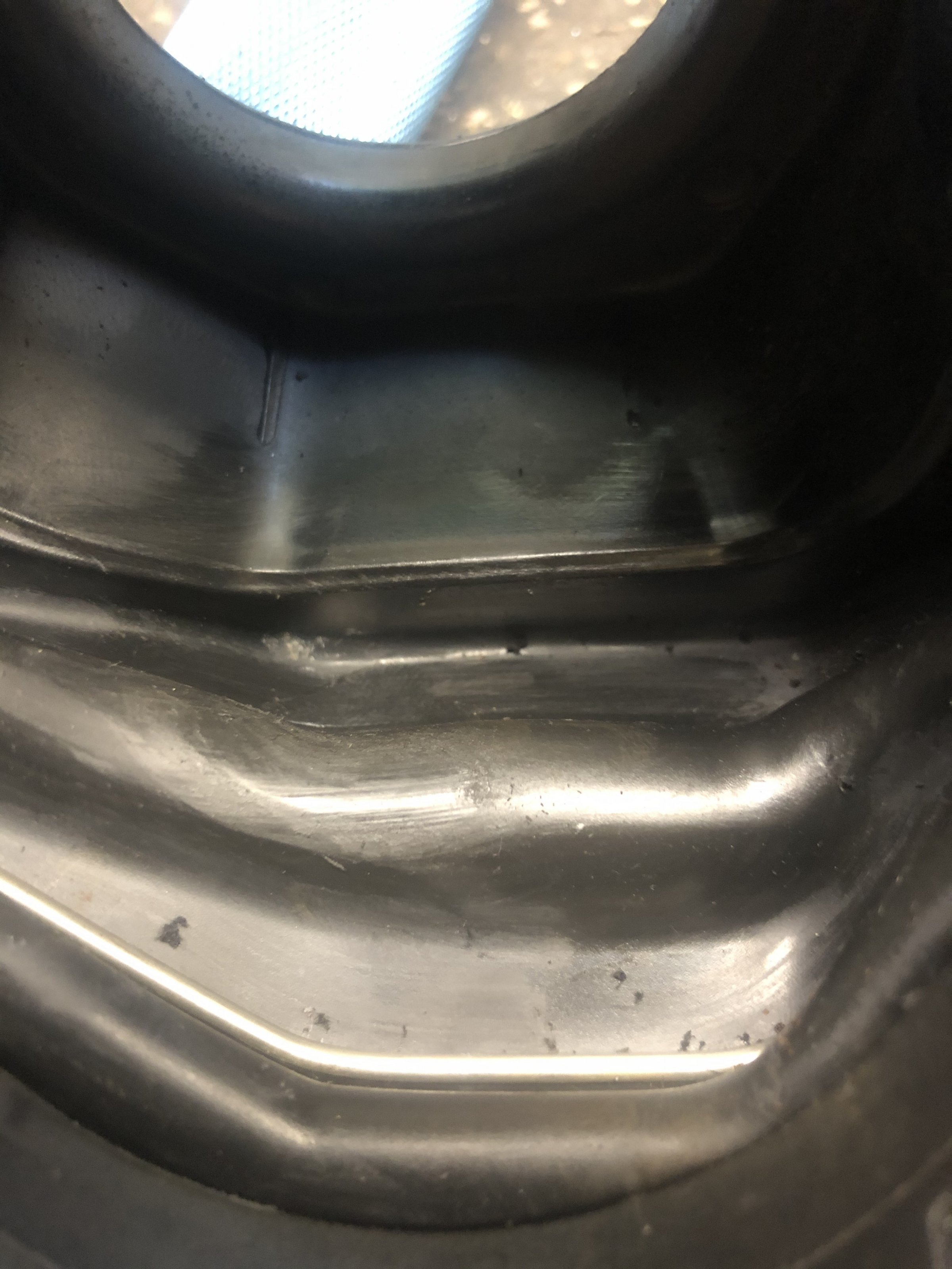

Hallo
Hab gestern auch mal nach dem Rechten geschaut Hinterrad war eh fällig da bot sich das an
Hatte ja schon geschrieben das der zweite Balg montiert wurde beim😃
Was soll ich sagen kein Fett mehr an der Verzahnung zwar nicht rostig aber trocken staburags als feinabdichtung nicht vorhanden und im Tunnel verdreckt der macht zwar sicher kein Schaden aber ich find es schlampig
Werd jetzt eine Bohrung zur zwangsentlüftung setzen und schmieren
Der neue Balg war auch schon angeschliffen aber dicht auch ohne staburags

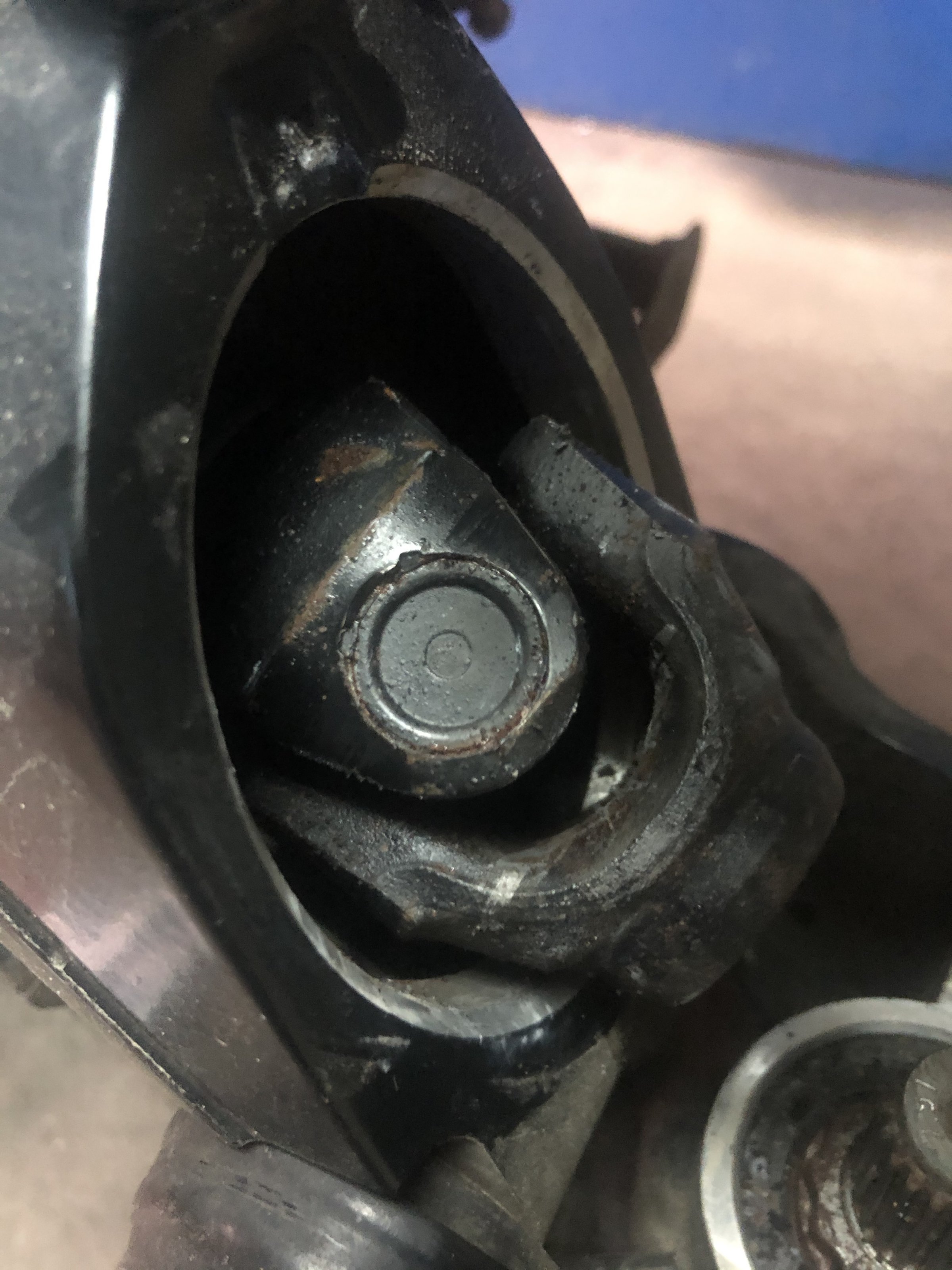

Nachdem ich gelernt habe, das die eigentliche Kardanwelle bei der LC keinen Längenausgleich ( Schiebemuffe) besitzt sondern lediglich als ganzes etwas in der Verzahnung wandert ist es für mich durchaus vorstellbar wenn diese mögliche und notwendige Bewegung durch Korrrosion eingeschränkt oder unterbunden wird, das die Kardanwelle ordentlich unvorhergesehne Last in axialer Richtung bekommt und dann irgendwann dadurch zerstört wird.
Hier ist nochmal das Bild. Dadurch wird keine Kardanwelle "zerstört".
Eine BMW Werkstatt gibt kein Motorrad raus, bei dem die Gefahr besteht, daß der Kardan "explodiert".
Abwarten was die Untersuchung ergibt.

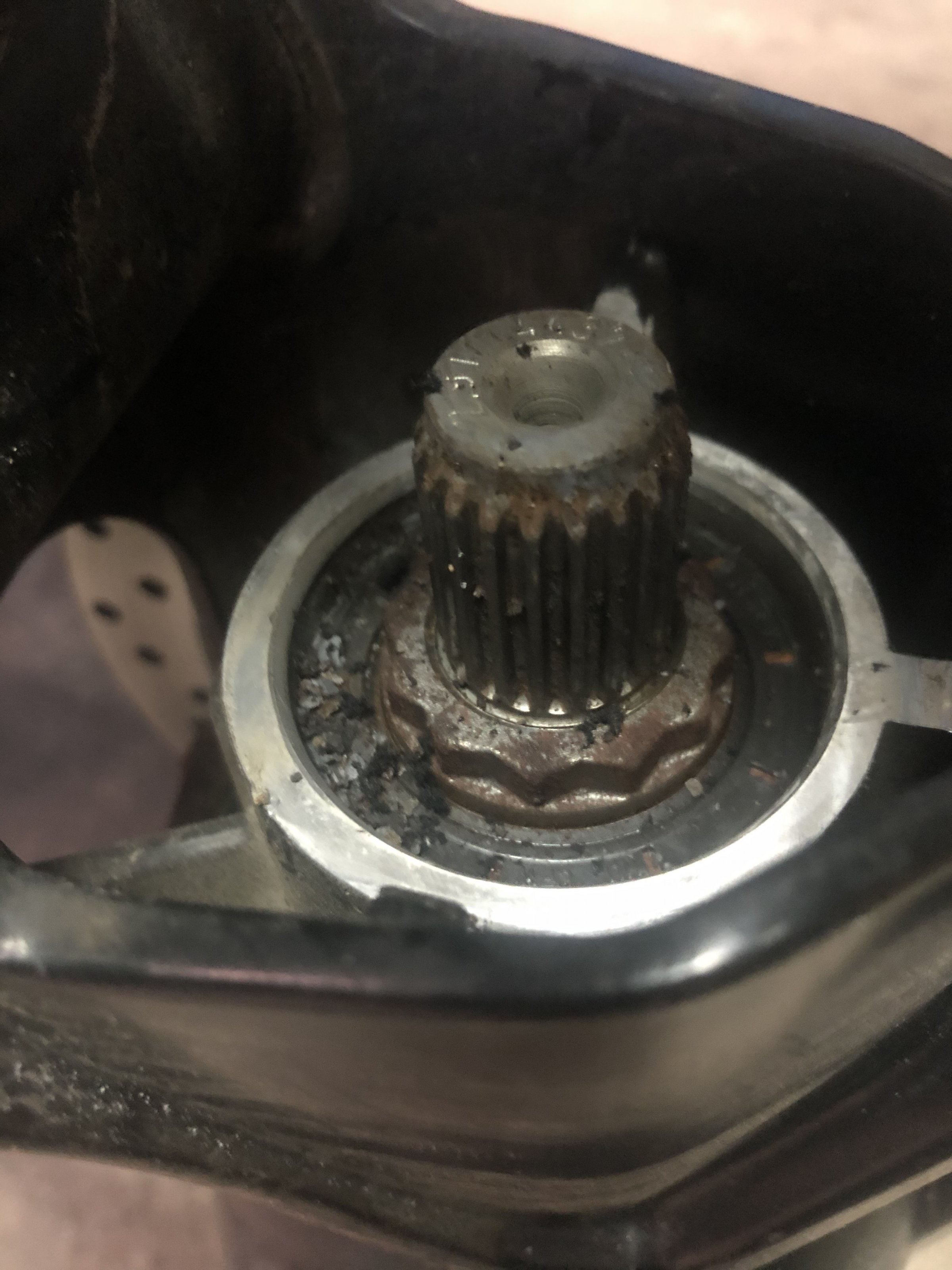

Hallo
danke das du das Bild von meinem Mopped verwendest. Damit kein falscher Eindruck durch diesen ( unvollständigen) Beitrag entsteht hier nochmal meine Ergänzungen und Anmerkungen die ich hie auch schon teils mehrfach kommuniziert habe.
Mir ist es nicht gelungen das HAG abzuklappen weil es fest war, das mußte in der Werkstatt gemacht werden.
Es gibt noch ein Bild der Verzahnung der Kardanwelle das Pinky hier nicht reinkopiert und gezeigt hat, da ist die Korrosionan der Verzahnung deutlich fortgeschrittener.
Nachdem erstmal durch den Händler nur gefettet wurde,wurde auf mein betreiben ein Kulanzantrag gestellt, dem wurde stattgegeben und es wurde eine neue Kardanwelle verbaut.
Über das Alter km Stand und Nutzungprofil meiner Maschine habe ich hier bereits ebenfalls mehrfach geschrieben.
