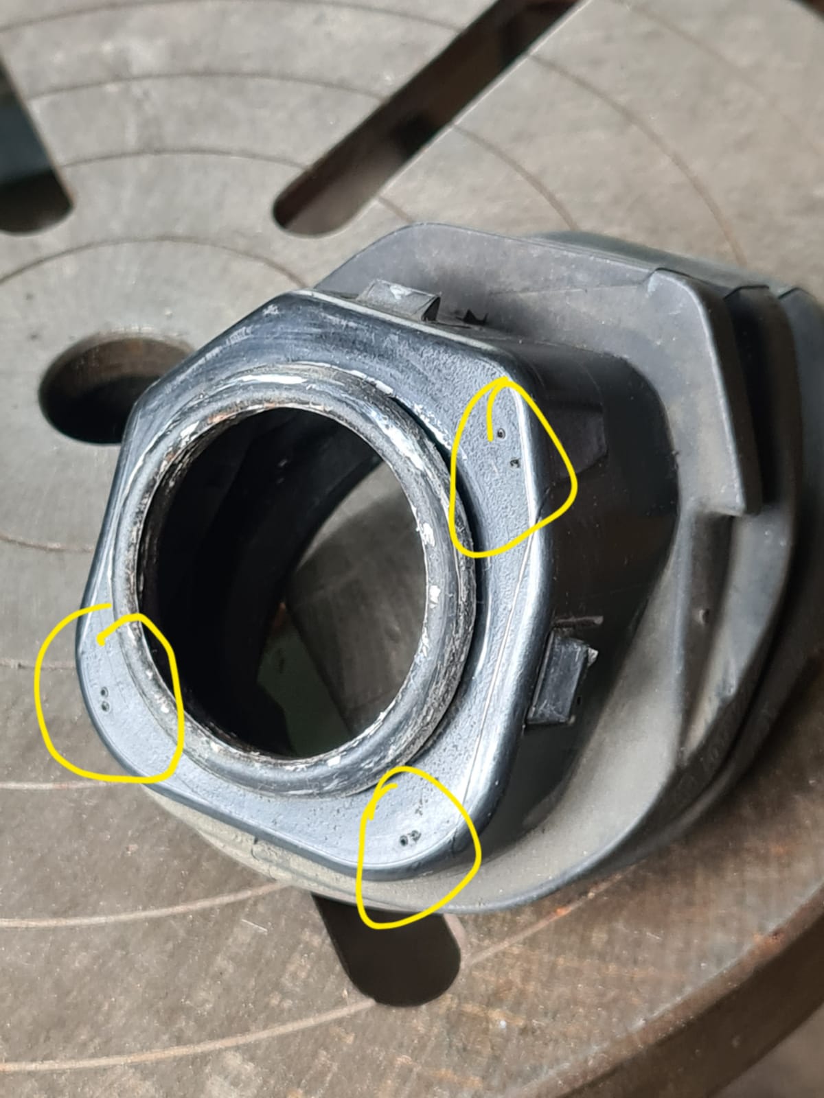

Ich gehe mal davon aus das die meisten von Rost an der Kardanverzahnung betroffen sind.
Denn ist der Kardan ganz Dicht entsteht das Vakuum, folglich schleift dann die Manschette durch,
und dann tritt das Wasser ein.
Ist der Kardan an der Manschette durch schlechte Abdichtung (wenig Staburags) nicht Dicht saugt sich da das Wasser bei Regenfahrten rein (Regen → Abkühlung Kardan → Vakuum) und wieder ist Wasser drinnen.
Ich habe bei mir m.E. als Lösung des Problems an der Seite zum Kardanantrieb in die Manschette wo sie aus Plastik ist und kein Wasser stehen kann einige kleine Löcher gebohrt, damit Der Kardantunnel Atmen kann.
Funktioniert jetzt schon 1500 Km und wird dann beim Service kontrolliert.
Etwas anderes ist mir dazu nicht eingefallen, und BMW hat anscheinend dazu keine Lösung.

Ein Bild von der Gegenseite (da wo die Gummi-Stirnwand mit den Löchenr anliegt) hast Du nicht zufällig?
So ganz erschließt sich mir der Sinn dieser Löcher nicht, da ja das große Loch in der Mitte eh offen ist (da wo der Kardan durchläuft).

Ja, die Löcher bringen leider garnichts, da sie nicht nach außen führen.

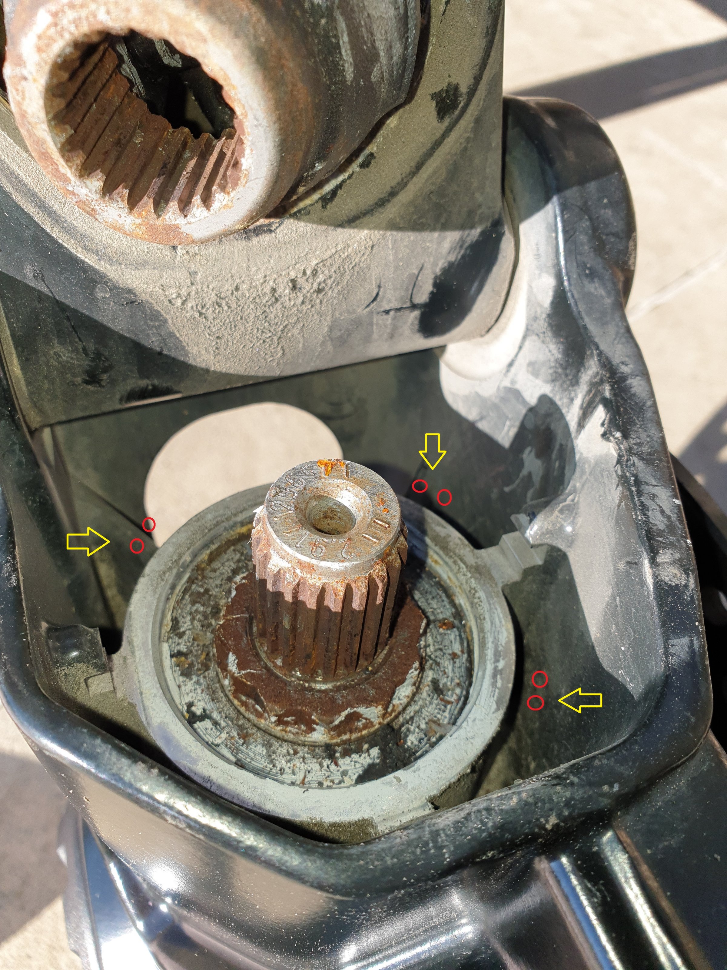

Ich werde meinen Kardan nachschauen, wenn der Reifenwechsel demnächst fällig ist.
Die Löcher sitzen dann ca. wo die Roten Punkte sind.

Also...die total sandige Spritzwand (die Seite mit dem Kardanwelleninnenvielzahn) mit , da liegen die Löcher und die Gumistirnwand an, richtig? Und der Gummibalg liegt zwischen den Wänden, die auf dem Bild zu sehen sind (Kardantunnelwand mit viel Schmutz, Endantriebgehäuse)
Das Endantriebsgehäuse hat doch unten ein riesiges Loch, wofür sind dann diese Mini-Löcher an der Gummibalg-Stirnwand gut?
Ich bin schlecht im erklären, du musst mal einen Kardan abklappen dann wirst du es verstehen

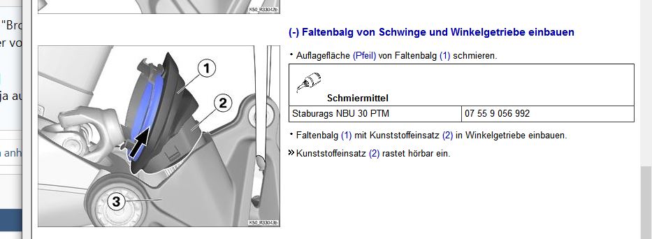

auf der Seite der Manschette (Dein Foto) wo Du die Löcher gebohrt hast gehört kein Staburags dran (siehe BMW Reparaturanleitung).
Deshalb ist der Kardantunnel durch die Manschette zu stark abgedichtet.
Bei mir war ab Werk leider auch auf der unteren Seite Staburags dran, habe ich seit dem Manschettenwechsel komplett entfernt und es scheint bisher gut zu sein. Langzeiterfahrung fehlt mangels Touren noch...

auf der Seite der Manschette wo Du die Löcher gebohrt hast gehört kein Staburags dran (siehe BMW Reparaturanleitung).
An meiner von Werk verbauten Manschette war Staburags!
Wenn du mal eine Manschette einbaust wirst du sehen das auch die runde Abdichtung der Manschette am HAG auch ohne Staburags voll abdichtet.

Wenn man den Kardan abklappt, kann man die Gummimanschette dabei einfach so abziehen oder abklipsen, gibt es da etwas zu beachten?
unten (Pos 2 auf der Zeichnung) sitzt der Faltenbalg etwas fester, da musste ich etwas kräftiger ziehen. Wahrscheinlich wegen dem Staburags etwas mehr verklebt.

oben geht es beim Abklappen des HAG raus, unten in die Manschette beidseitig rein langen und ziehen.
Falls Dein Motorrad schon etwas älter ist würde ich vorher eine Manschette und die notwendigen Fette besorgen.
Sonst kannst die ganze Arbeit nochmals machen...
Bei mir hatte die Manschette einen kleinen Riss an einem der inneren Falze. Durchgescheuert war sie oben nicht.
