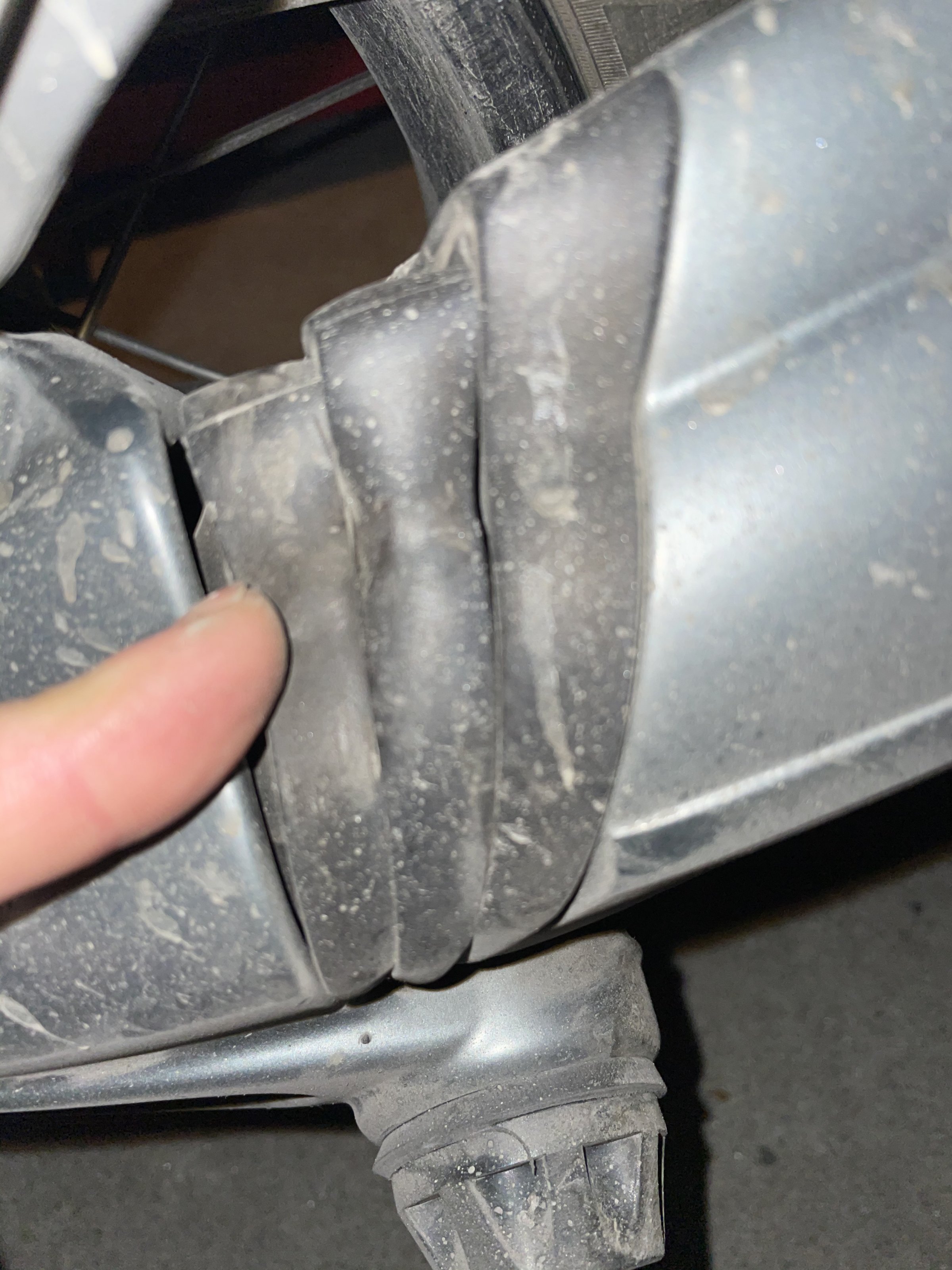

Irgendwo schrub @ Jonni dass nix an der 1250 auszusetzen sei,
zum diesem Thema ist mir die laberige Qualität
des 1250 Faltenbalges gegenüber des Teils der 1200 TÜ Lufti aufgefallen, die zwei stehen gerade nebeinander.

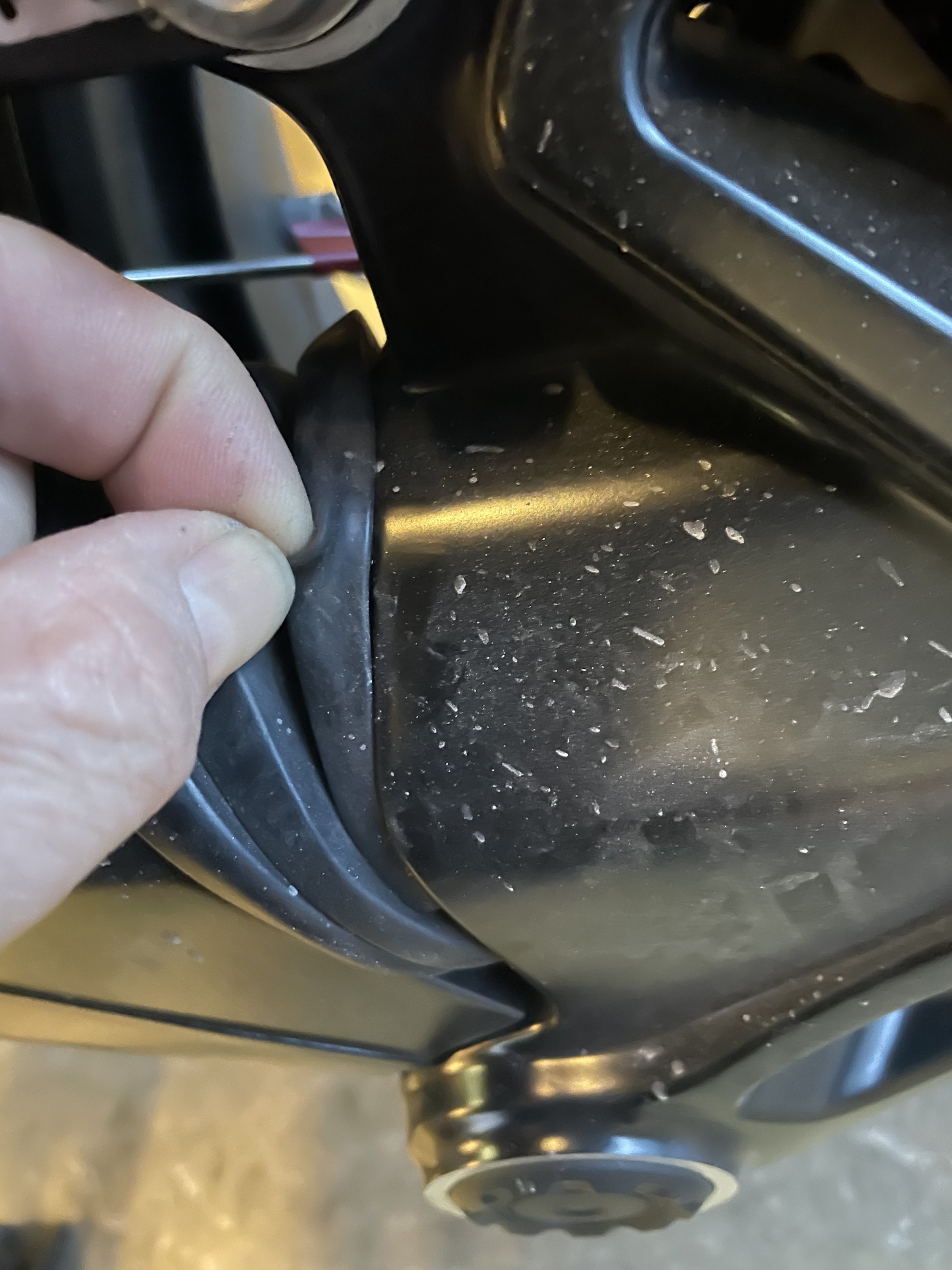

machst du mal ein Foto zum Vergleich! An meiner 1250er ist der Faltenbalg "hart".

qtreiber
26.01.2005
21.980
Ostfriesland
mache morgen von meiner ein Foto.
