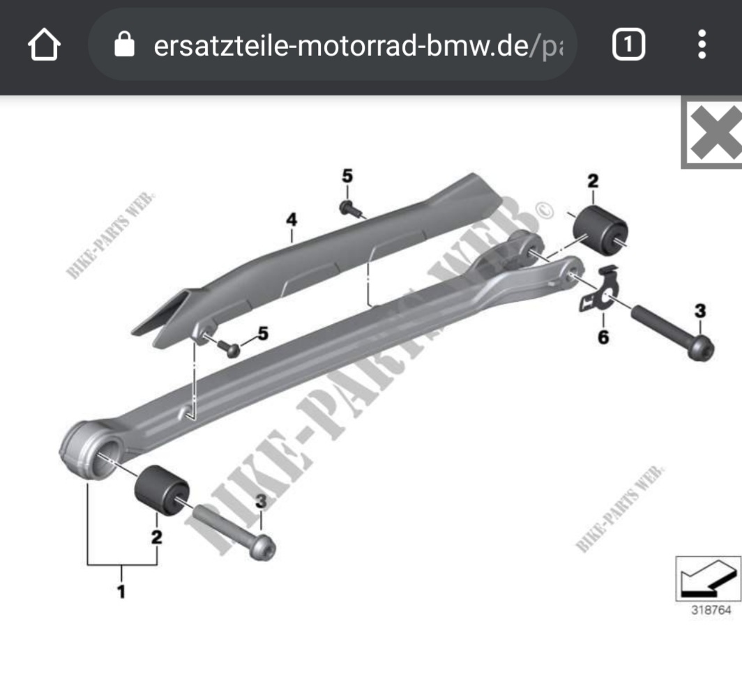

Was kann man da falsch machen? Insbesondere eine Werkstatt, die den Kardan nur inspiziert?
Mein Fehler war wohl darauf zu vertrauen das alle Schrauben festen Sitz haben. Besonders diese hier im Bild mit Nr. 3 gekennzeichnet die übrigens laut Rechnung auch gewechselt wurde. Aber wie gesagt, das sollen die Fachleute klären.
Bingo. Das wäre jetzt auch meine Antwort auf die Frage gewesen. Das ist eine 10.1 hoch feste Schraube mit Mikroverkapselung. Wenn die fliegen geht, haut es dir hinten alles auseinander icl. Sturz.
