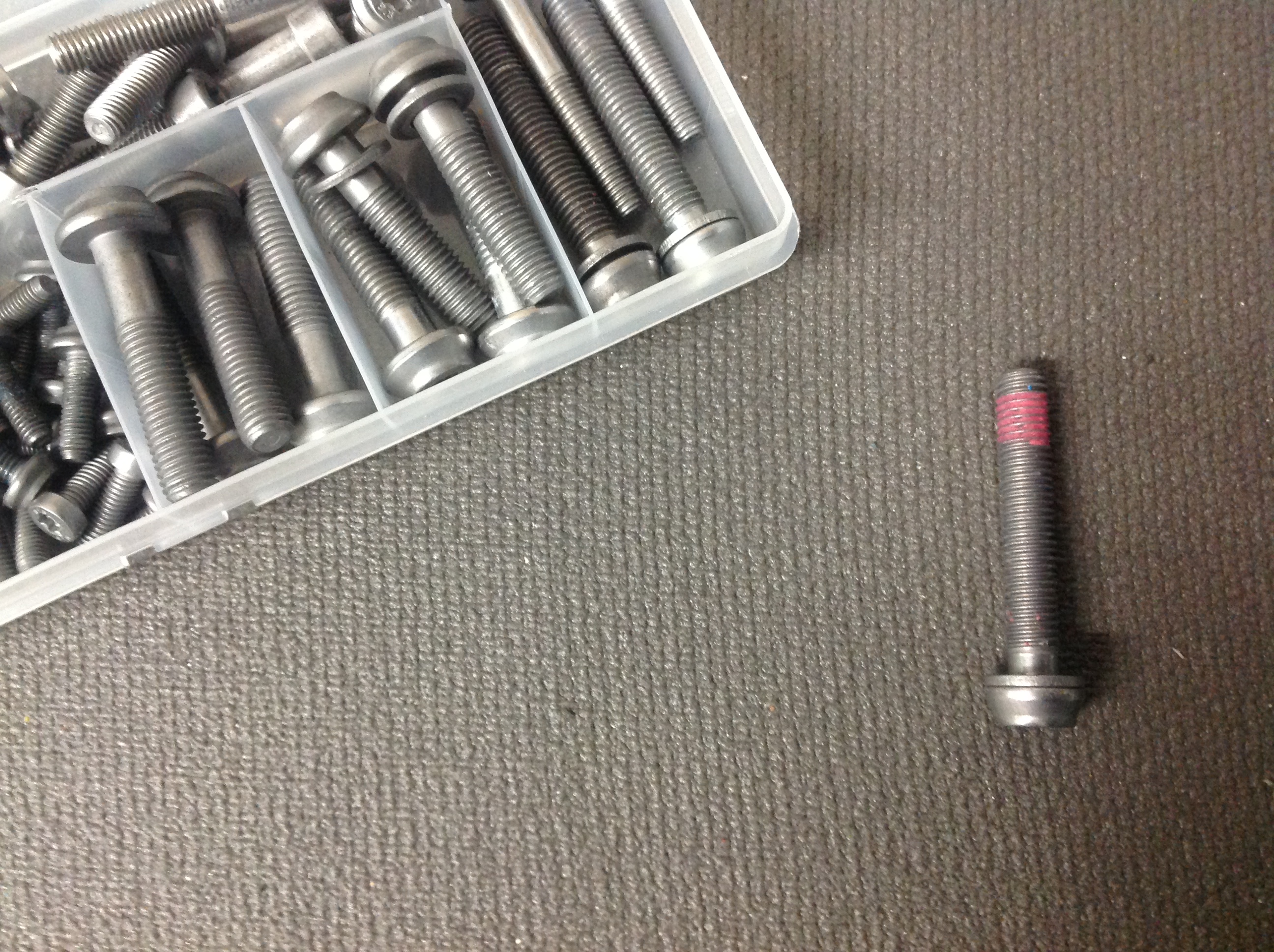

Diese Mikroverkapselung ist vergleichbar mit bei der Montage direkt aufgetragene Schraubensicherung?

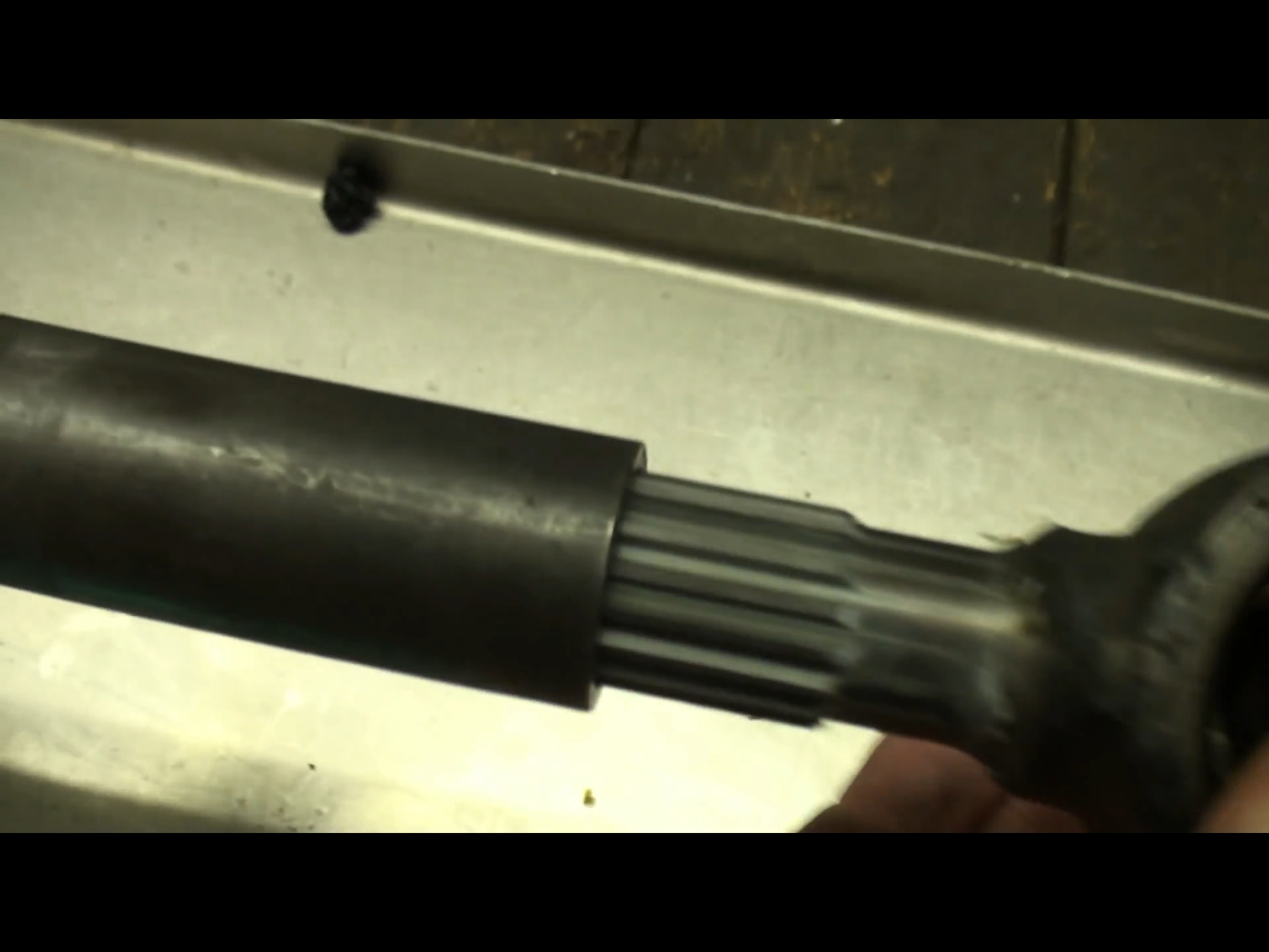

Imho findet hier auch der Längenausgleich statt. Deswegen können die Längsverzahnungsn auch so schön gammeln, weil sie sich nicht bewegen....
Das ist nur der Ruckdämpfer. Die beiden Wellen sind hier durch Vulkanisierung verbunden. Der Längenausgleich findet nur über die Keilzahnprofile statt. Das war schon bei den Luftis so.

Dann müste man doch in den Längsverzahnungen Schleifspuren an den Flanken sehen....

So sieht eine neue Schraube aus.

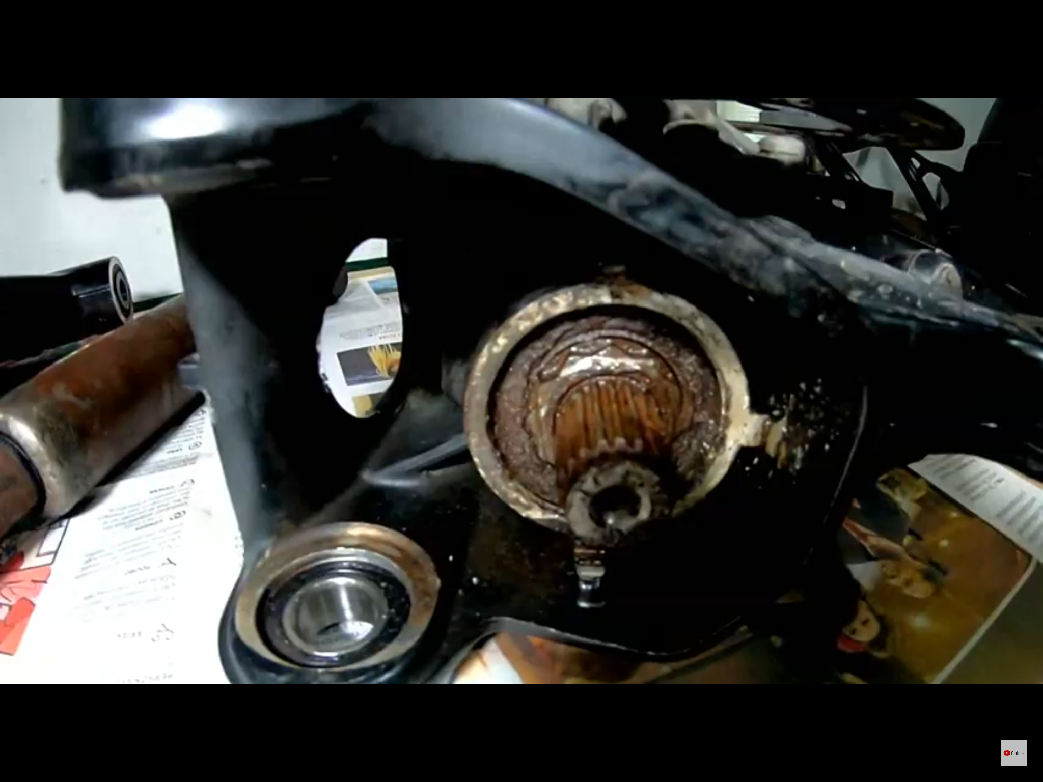

Wenn die verrostet sind?
Selbst bei intakten Längsverzahnungen (ich Bezweifel das die Nitriergehärtet sind) würde das Fett durch die Längsbewegungen verdrängt.....
P.S.: Wenn die Getribeausgangsverzanung durch einen Sicherungsring am bewegen gehindert wird, könnte wenn dann der Längenausgleich nur am Kardan stattfinden. Aber das müsste man sehen, vor allem bei Laufleistungen von 50.000km +

Die 1100 GS hat eine Längsverschiebung von 27mm. Die K50/51 hat eine Längsverschiebung von 2,4mm dies kann auf der Verzahnung am HAG ausgeglichen werden, ist dies festgerostet,
müssen die Kreuzgelenke diese Kraft aufnehmen und die halten das nicht lange aus .

Jap. Ist mir klar. Aber auch diese 2,4mm Verschiebeweg müsste man doch sehen...

Das sieht man nicht,die 2,4mm ist der Weg von ausgefedert bis voll eingefedert.

Jap, genau so...aber eher Hochfest als Mittelfest
Loctite Mittelfest reicht, diese Schraube wird bei Montage der Puig Hinterradabdeckung durch eine Schraube M10x75 DIN 912 12.9 ersetzt. In der Anleitung wird Schraubensicherung „Superglue 243“ verwendet.
