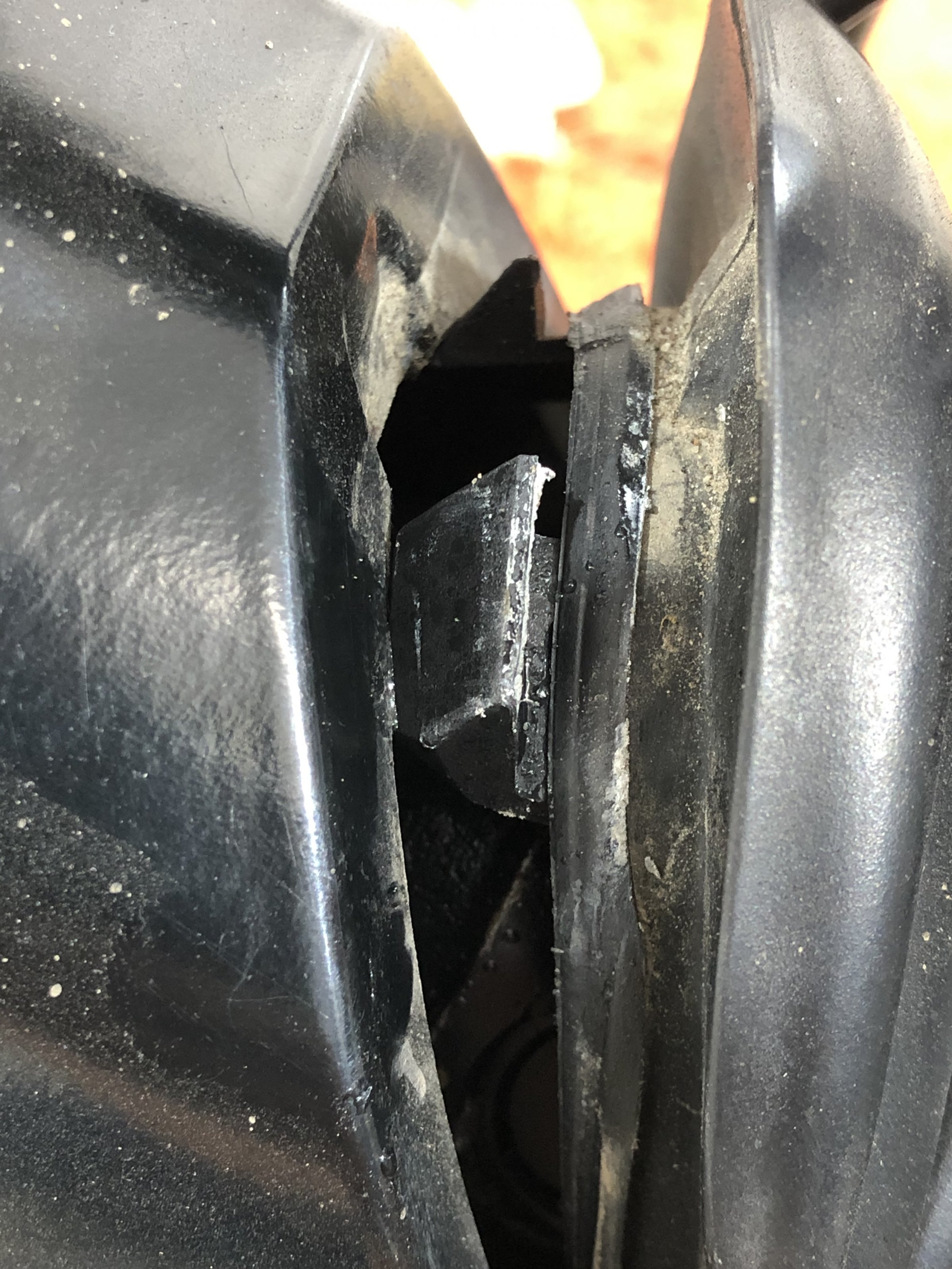

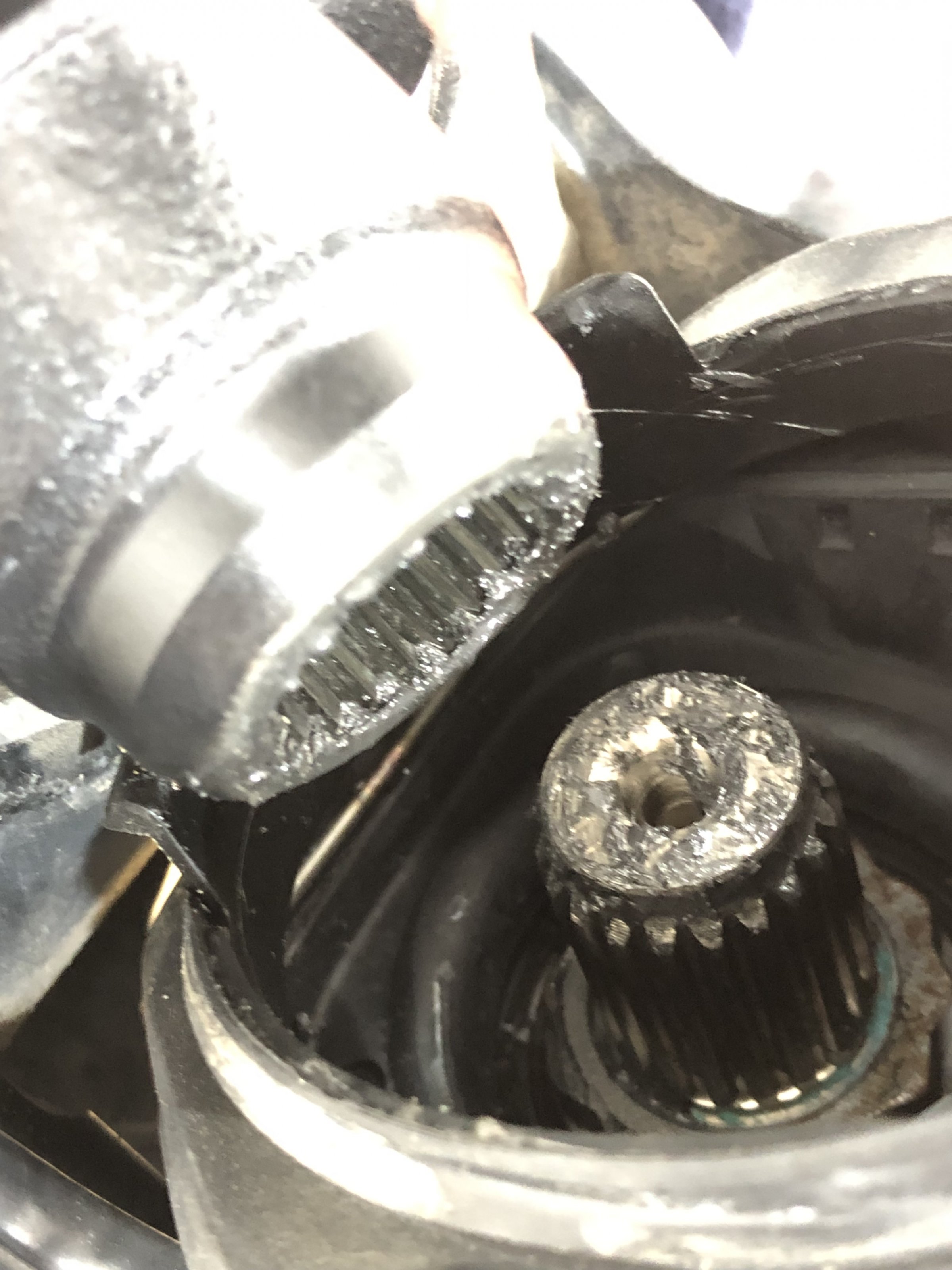

Und noch eine ist betroffen 😢 Meine hat es nun auch erwischt. 2015er mit 45 TSD Kilometer.
Diese Woche ein kleines Loch in der Manschette zum Winkeltrieb entdeckt. Ist mir bei der vorherigen Wäsche (vor ca. 500km) noch nicht aufgefallen. Also zum Händler meines Vertrauens, kann ja in den 500km nix Schlimmes passiert sein. Leider doch, bzw. war wahrscheinlich schon vorher. Kardanwelle komplett festgefressen.
Er hat es auch mit Rostlöser über Nacht einwirken versucht. Brachte keinen Erfolg. Nächste Woche wird dann die „Operation“ fortgesetzt, er macht mir aber wenig Hoffnung auf einen kostengünstigen Ausgang. Aber zumindest wird er versuchen über einen Kulanzantrag das Leid etwas abzumildern. Also ja, regelmäßig nachschauen macht auf alle Fälle Sinn.

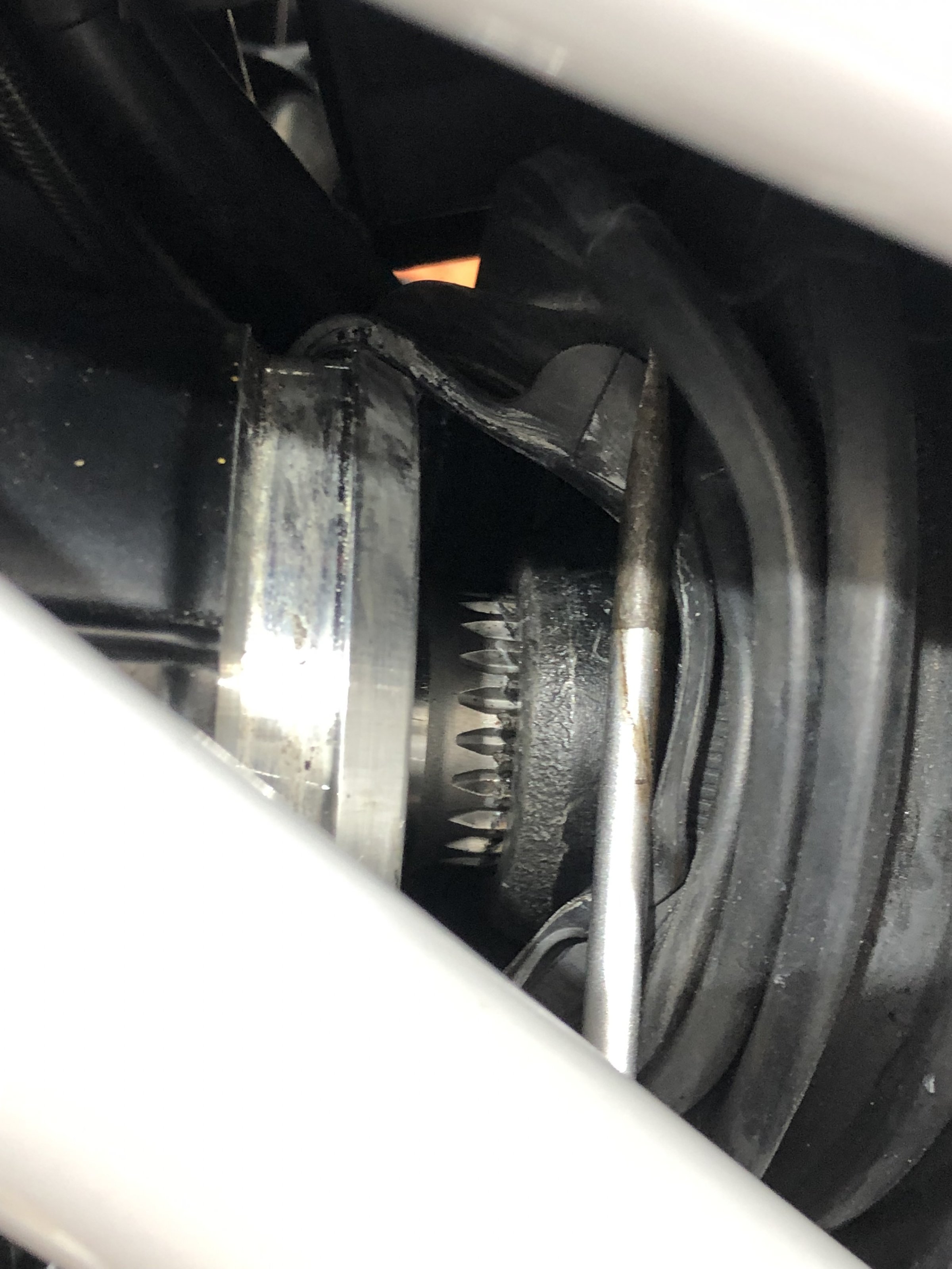

EZ 3/2017, 22.000 km gelaufen, soweit erkennbar sind die Faltenbälge heil...
Die Werkstatt sagt, dass alle Kardanwellen leicht rostig sind, weil da immer Feuchtigkeit eintritt... :confused:
Da ich aber für 2 Jahre eine CarGarantie habe, bleib ich erst mal locker, so schlimm sieht es im Vergleich zu einigen anderen Bildern hier ja auch nicht aus.

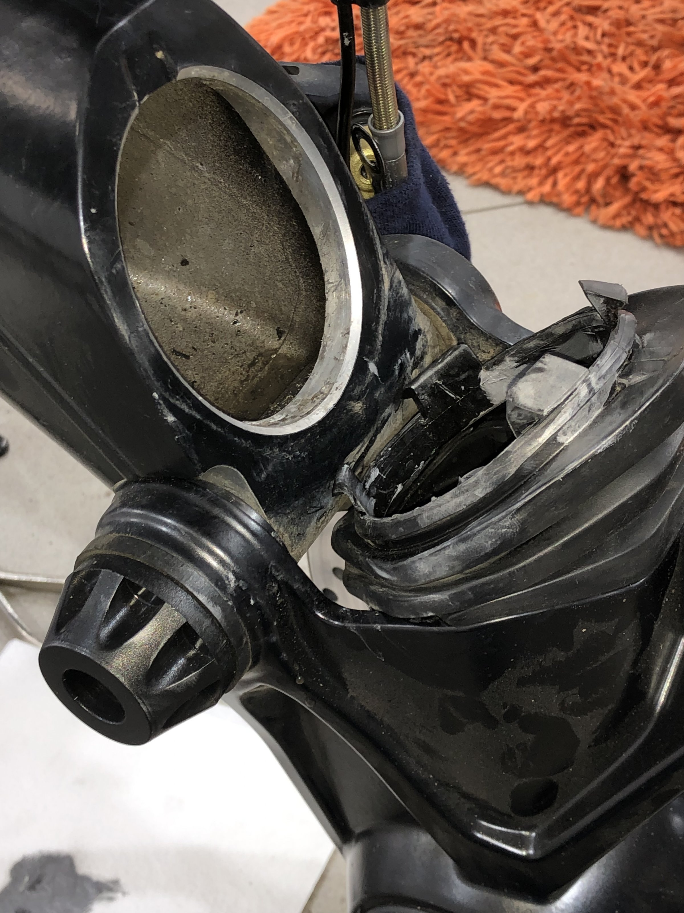

bin auch dabei. R1250GS Adventure, Bj. 05/2021, 4.000 km.
Faltenbalg zusammengezogen. Hatte erst eine Regenfahrt. Bin gespannt wann und wie der Händler auf meine Gewährleistungsanfrage reagiert und ob das HAG betroffen ist.

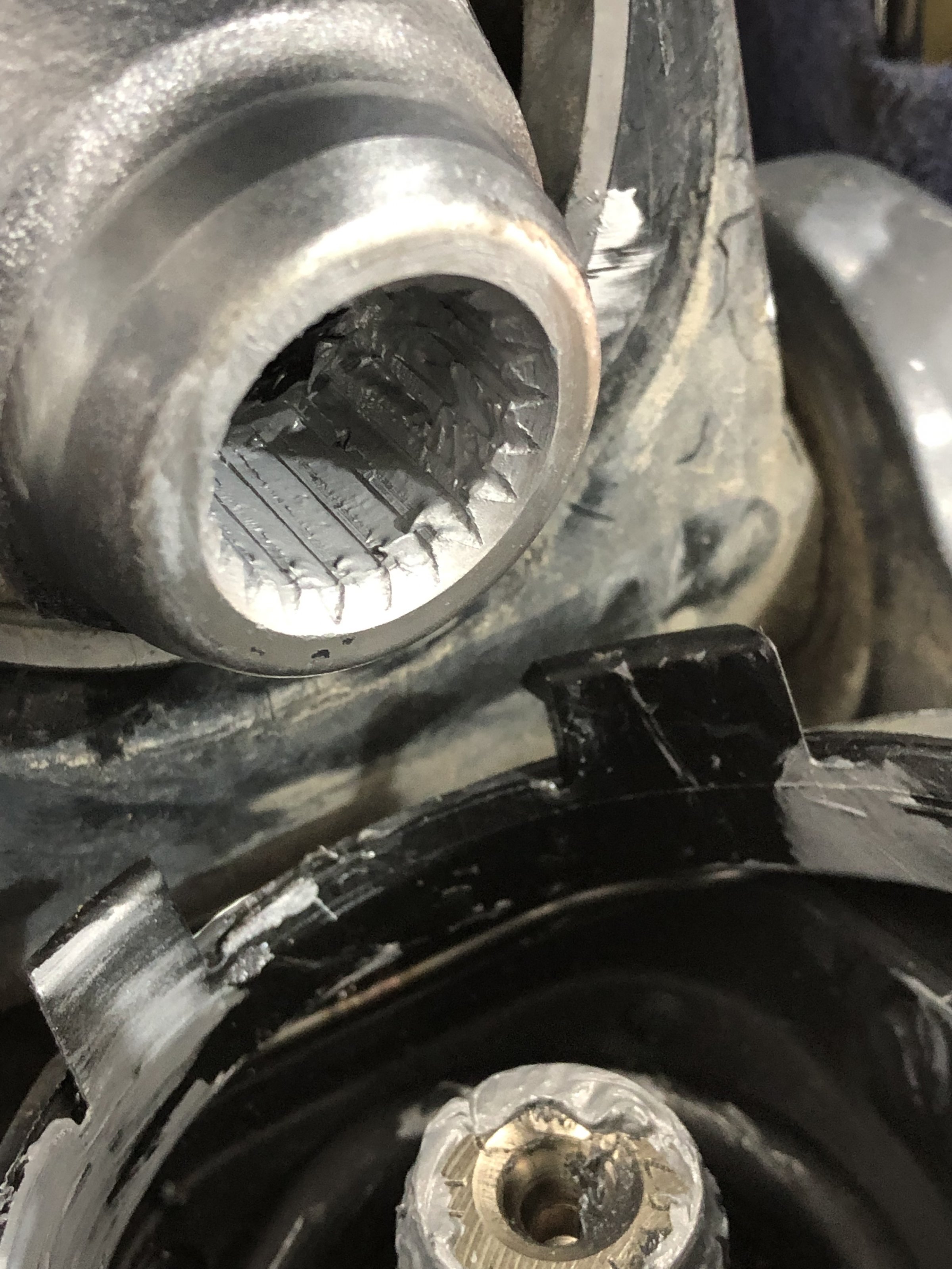

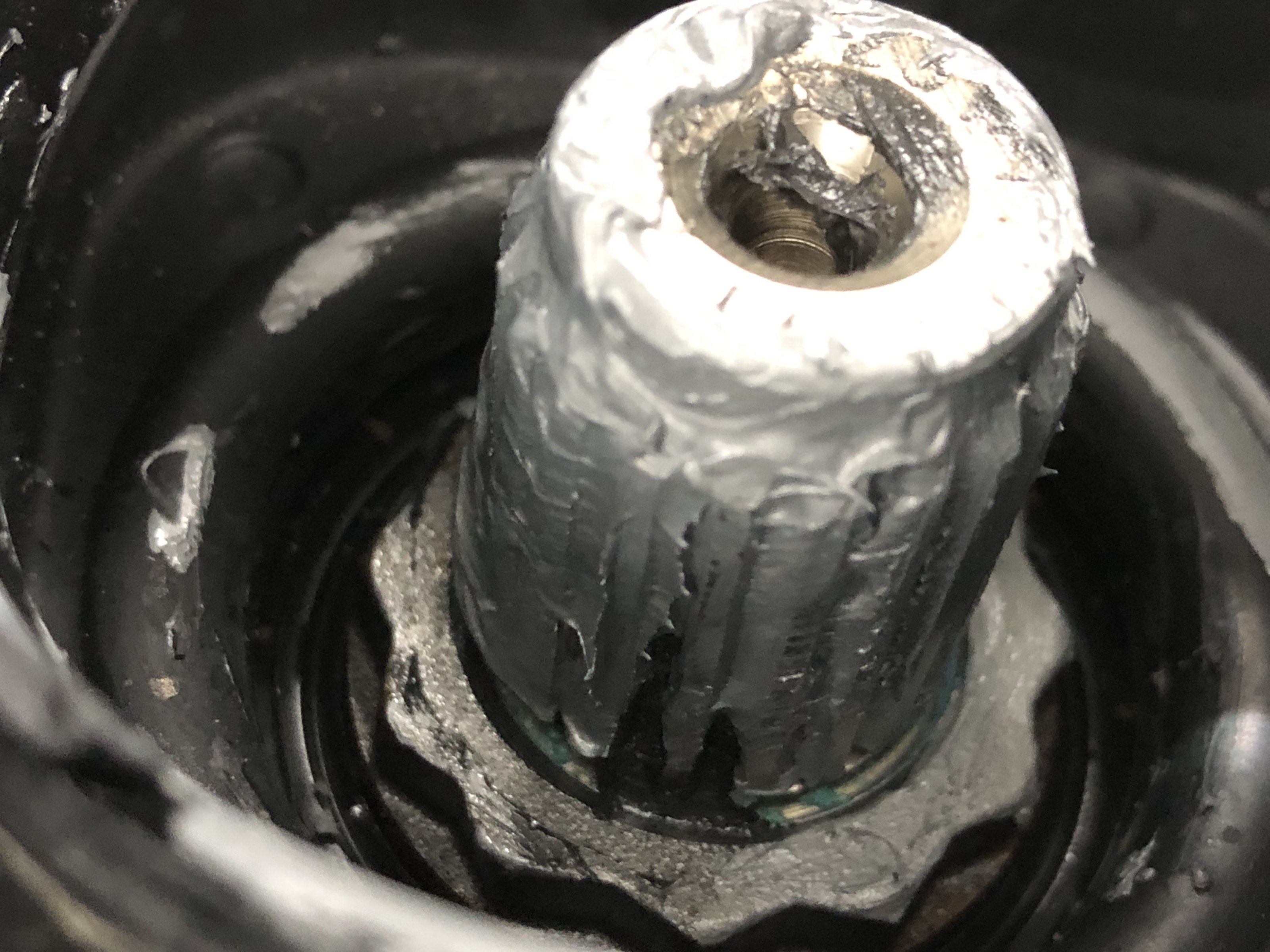

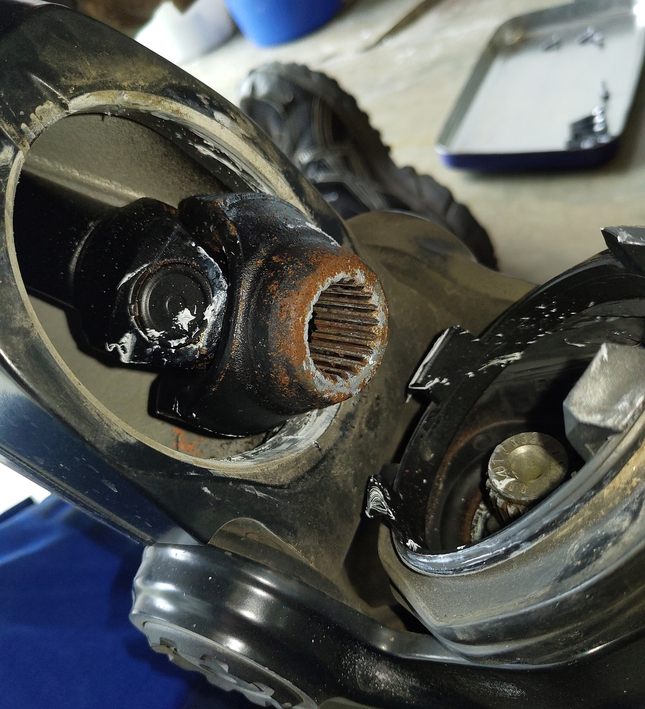

meine R 1250 GS aus 02/2019 mit 26.750 km hat das Problem nun auch erreicht. Nach einer größeren Tour Ende Juli (Nordkapp, Kirkenes, Lofoten) habe ich bei der Motorradwäsche festgestellt, dass der Faltenbalg am Winkelgetriebe etwas verformt aussah und einen 1 cm langen Riss oder Bruch aufgewiesen hat. Die Werkstatt hat für die Erneuerung des Faltenbalges auf Garantie dann die Kardanwelle nicht aus dem Winkelgetriebe herausbekommen, massiv festgerostet!
Das war gestern Mittag, man hat mich angerufen und mir mitgeteilt, dass ich erst einmal für den Rest der Woche mit dem Leihmotorrad vorlieb nehmen müsse. Als ich heute Mittag unangemeldet in der Werkstatt aufgetaucht bin, war meine GS bereits auf Gewährleistung mit neuem Kardan und Winkelgetriebe ausgestattet und fast abholbereit! Außerdem wurde auf meinen Wunsch hin die TFT-Software aktualisiert, der Heizgriff links getauscht (bis auf‘s Kabel durchgescheuert) und ein undichter Blinker erneuert. Aus Termingründen werde ich sie morgen früh erst abholen, aber nach meiner Meinung eine tolle Leistung der Werkstatt!
Andererseits habe ich bei meinen beiden letzten Motorrädern (R 1200 GS luftgekühlt und wassergekühlt) kaum eine Reparatur, schon gar keine schwerwiegende wie ein neues Winkelgetriebe, gehabt. Bei der luftgekühlten auf über 100.000 km nicht! Mangels Ölablassschraube habe ich die Verzahnung beim Ölwechsel öfters gesehen, trotz Wasserspuren im Kardangehäuse kein Rost oder Gammel und immer noch ausreichend gefettet!
Die festgerostete Kardanwelle war schwarz, die neue soll es auch sein. Schläge in den Fußrasten habe ich nicht bemerkt.

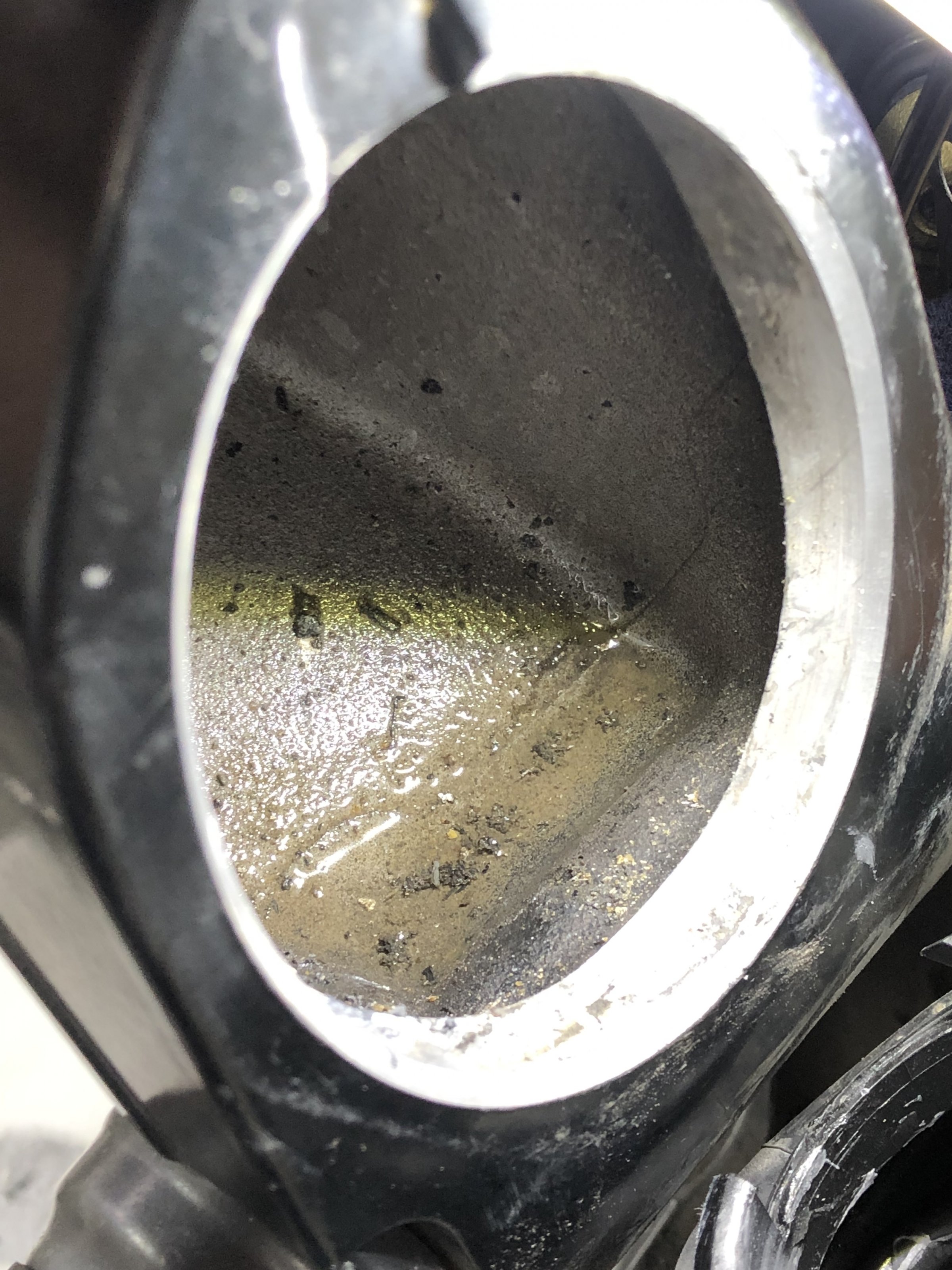

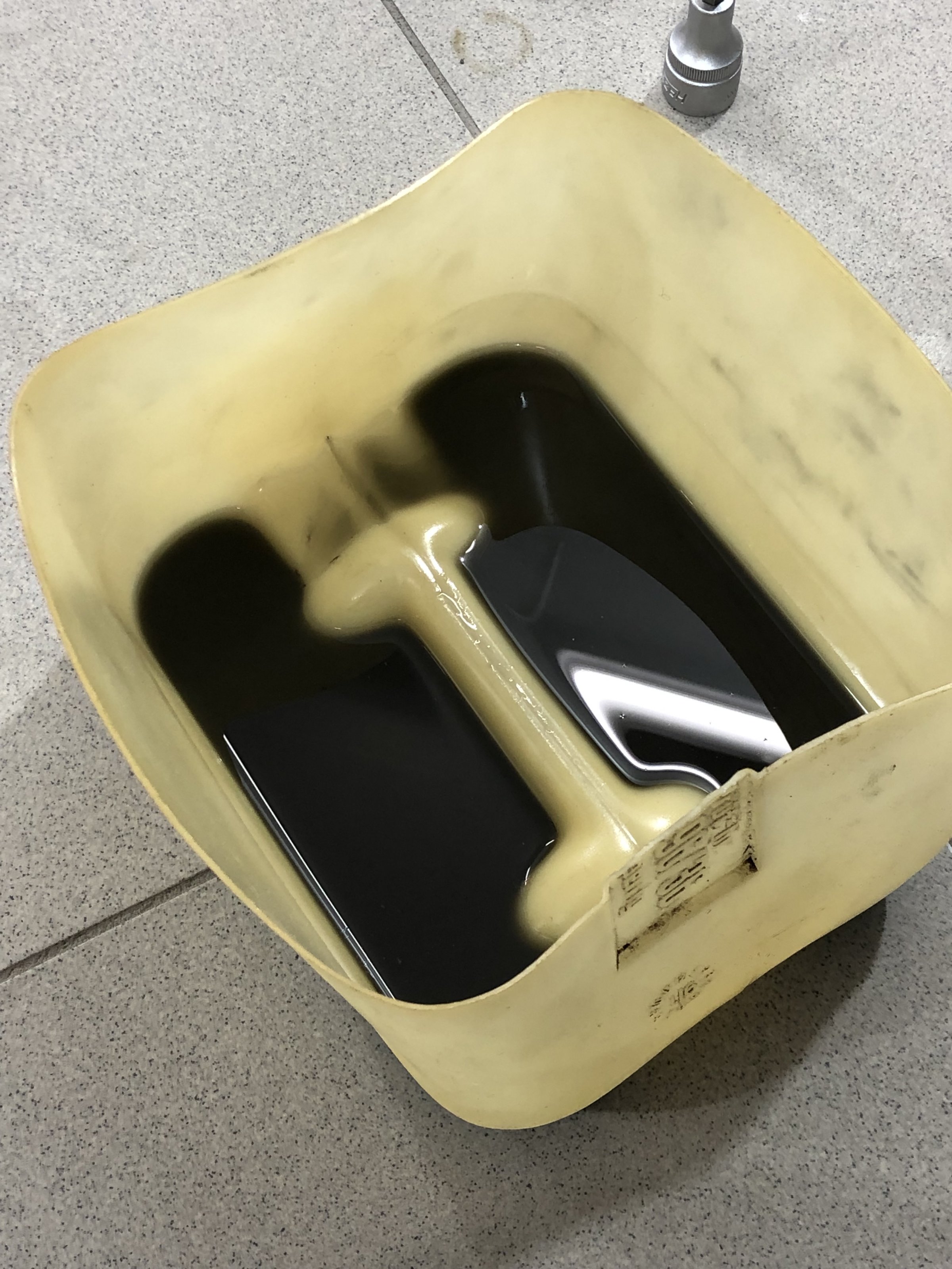

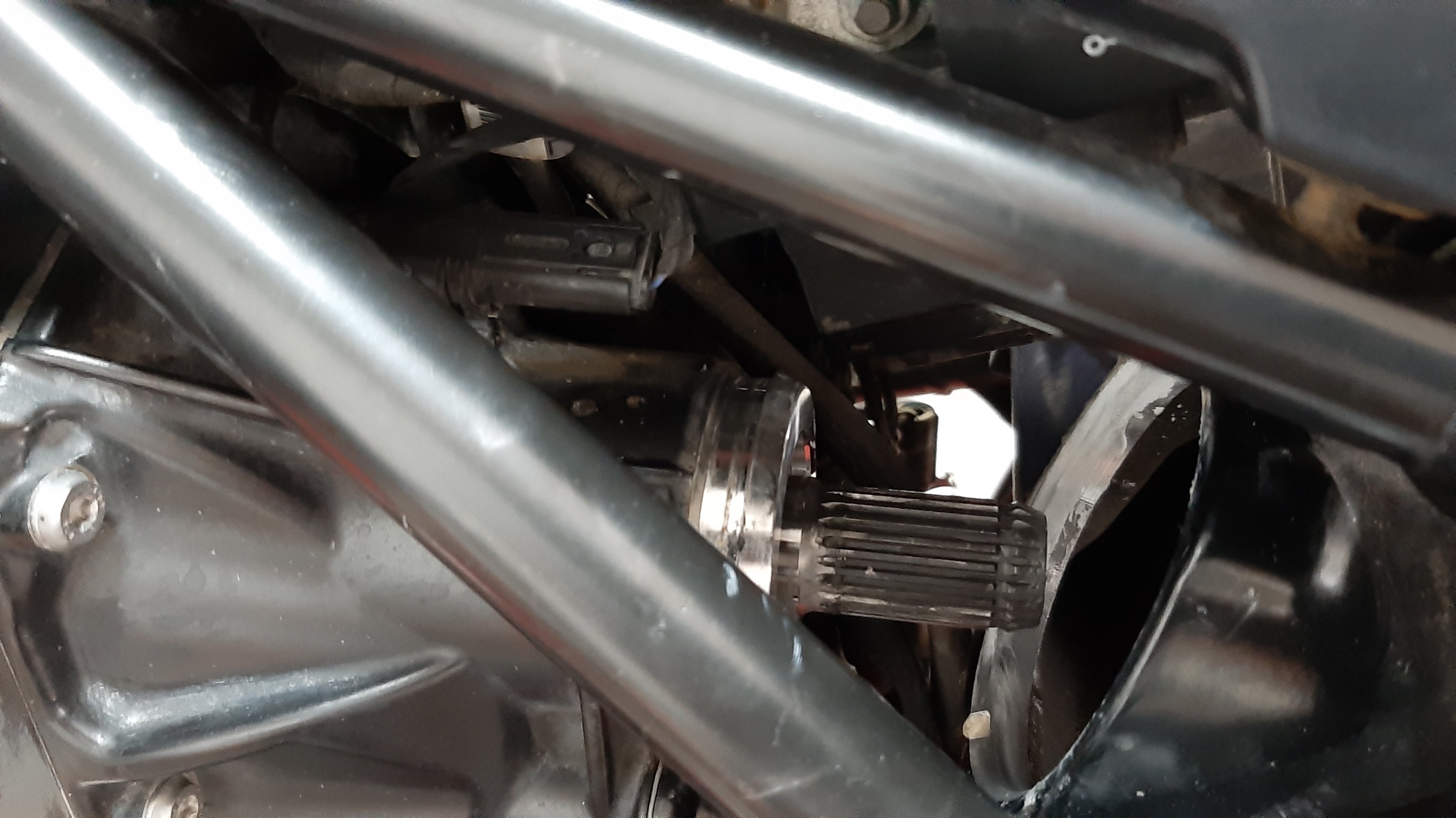

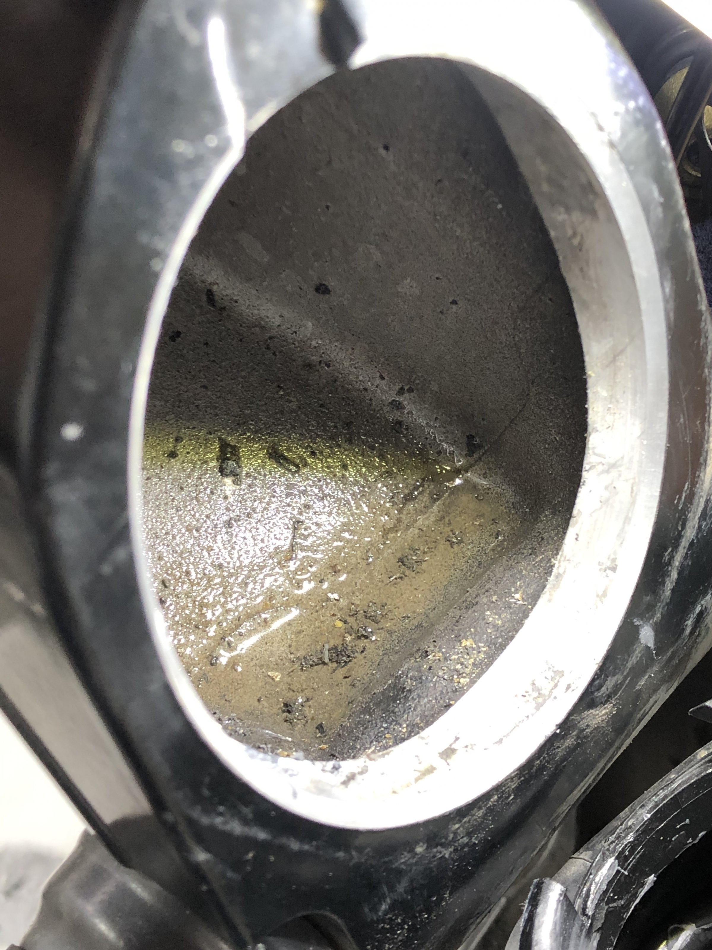

nachdem vor einem Jahr bei ca. 27.000 km der Kardan an das Winkelgetriebe meiner R 1250 GS gerostet war und auf Garantie erneuert wurde, habe ich jetzt nach weiteren ca. 13.500 km und Ende der Garantie das Öl im Winkelgetriebe erneuert und einmal nachgesehen.
Ergebnis: Kein Rost, etwas Wasser im Kardan, sehr wenig Staburags an den Faltenbälgen, etwas Molub Alloy TA an den Verzahnungen. Ich habe die Kreuzgelenke bewegt und am den vorderen eine Raste im Mittelbereich festgestellt.
CEEB245F-76C9-4DE8-8101-DD9FF73C805B.jpeg29B71702-0710-4B55-9BE7-9F7C85644D31.jpegA1097B59-535C-484C-9AEB-B124CF06162F.jpeg2D2537E8-381D-4E50-97A3-5F6F9F4D08AA.jpeg1CCA3A91-AB9A-4016-AD2D-35BC87BC6523.jpeg570742FC-3415-434B-852C-FA9C7EA6C504.jpeg
Ich bin dann mit der Kardanwelle in die Werkstatt gefahren, der Motorradmechaniker hat einen Tsara-Fall eröffnet weil er zwar eine leichte Raste erkannte, sie aber nicht einordnen konnte. Einen Tag später kam die Entwarnung aus München, eine leichte Raste im Kreuzgelenk wäre normal und kein Anlass zur Sorge. Ich habe alles nach Vorschrift gefettet (Staburags, Molly Alloy) und wieder eingebaut. Ich selbst muss auch sagen, dass die Raste sich nicht unbedingt metallisch anfühlte, es könnte durchaus sein, dass es sich nur um die bei Neuteilen übliche leichte, weiche Schwergängigkeit handelt, welche in Mittelllage durch die 13.500 km nun am hinteren Kreuzgelenk verschwunden ist. Ich kann mich erinnern, dass an meiner luftgekühlten GS nach ca. 100.000 km die Gelenke so leichtgängig waren, dass sie herunterhingen.

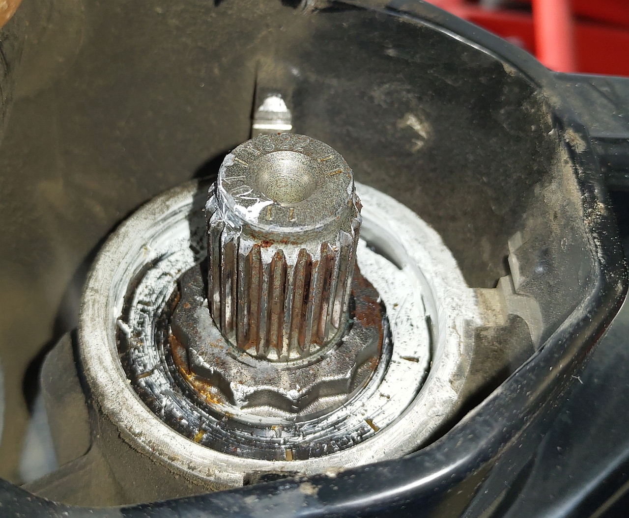

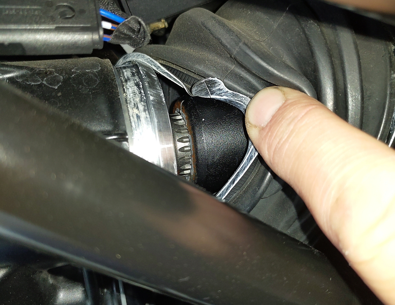

Hier ist noch ein Bild von der Getriebeausgangswelle. Gut sichtbar ist die Nut, in die der Sprengring eingreift.
Gruß, Reinhard
