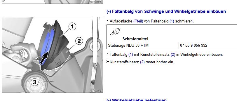

ich hatte meinen Lösungsansatz schon mal gepostet, hatte aber keinen interessiert...
Der Unterdruck entsteht dann, wenn Staburags auf beiden Seiten des Faltenbalgs aufgetragen wird.
War bei meiner auch so ab Werk, beim Wechsel des Faltenbalgs hatte ich dann die untere Seite am Winkelgetriebe komplett vom Staburags befreit und dann wie in der Anleitung nur oben den Faltenbalg eingefettet.
Wichtig, das viereckige Gummiteil oben am Faltenbalg nicht einfetten (siehe Zeichnung oben).
Seitdem kein Unterdruck mehr vorhanden.
Das Staburags auf beiden Seiten aufgetragen dichtet einfach zu gut ab.

Ich hatte meinen Faltenbalg damals im Winter getauscht und hatte auch wieder den Unterdruck, weil ich entgegen der Anleitung das Staburags auch unten hingeschmiert hatte (war ab Werk so komplett abgedichtet).
Nachdem ich das ganze Staburags danach unten komplett entfernt hatte und nur oben nach Anleitung angebracht, besteht bei mir das Problem momentan nicht mehr.

kann ein wissender mal einzeichnen wo das Zauberfett aufgetragen wird.
Am besten in folgender Ansicht.
Die Ansicht in der Anleitung finde ich wenig aussagekräftig.
